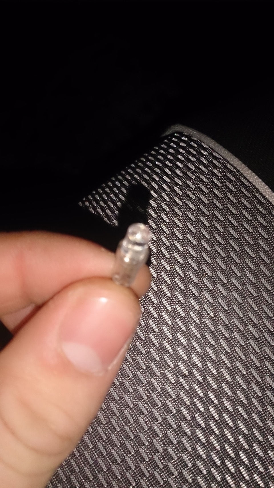

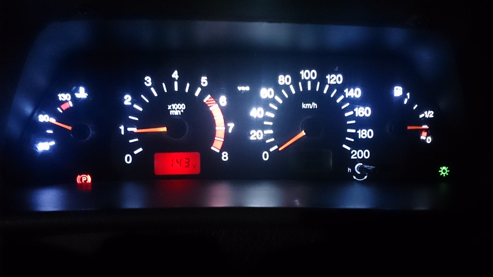

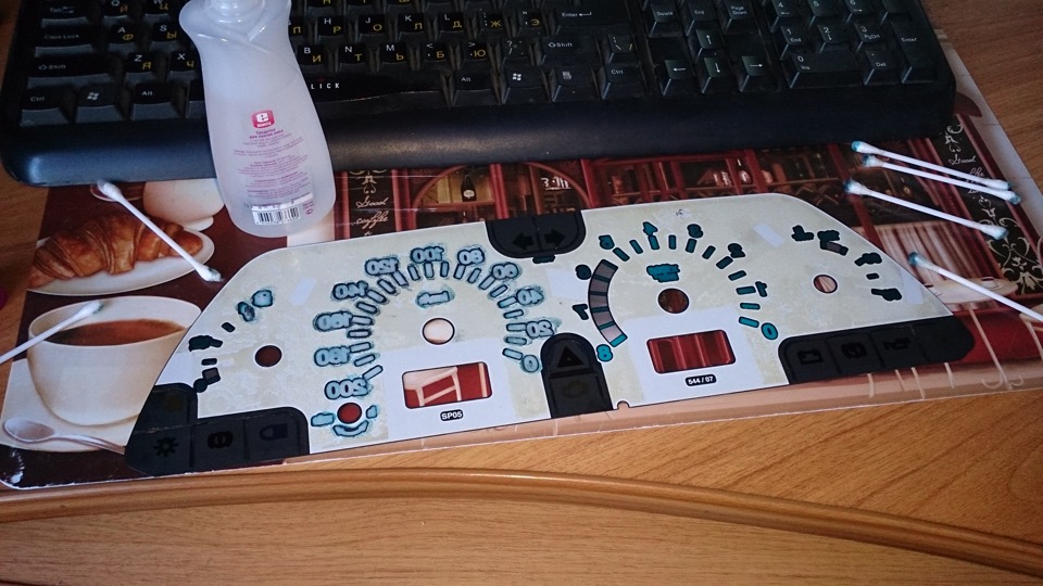

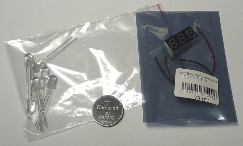

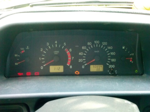

Ну вот собственно решил пересветить приборку купил простые белые диоды и 2 красных не стал паять ленту так как знаю случаи когда приборка горела.Как снимать приборку писать нет смысла все просто.
Комментарии 4
у меня вообще с новыми диодами не одна лампочка не горела сначало, потом контакты на самой плате зачистил где усики диода касаются платы и все заработали)
надо попробовать)))
сколько надо всего диодов?
чисто для самой подсветки надо штук пять а вот для указателей поворота габаритов дальнего не знаю я только подсветку самой приборки пересветил индикаторы не стал и так норм
