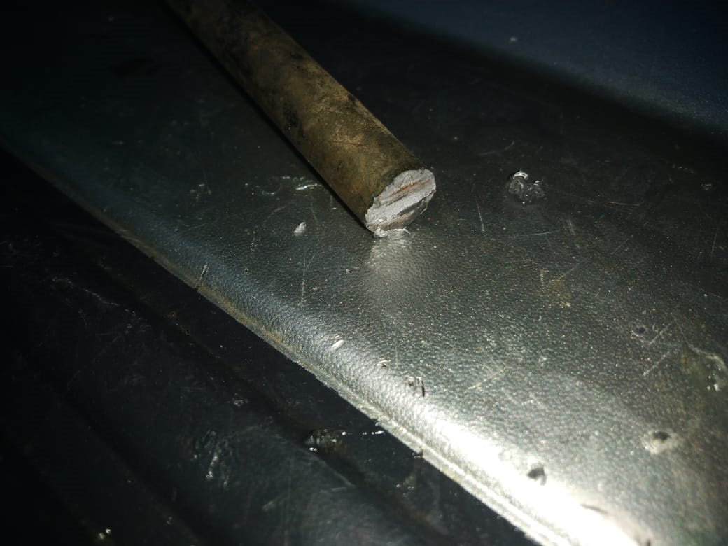

Кто следит за моим БЖ узрели, что летом я поставил линки www.drive2.ru/l/533084469905589694/ фирмы "нет износа"
, где обещалась гарантия 2 года. Съездил на рыбалочку, немного покачало по кочкам и щелк линка отрывается. Производителю отправил письмо, в ответ тишина. Переписок не вели, поэтому приложить нечего. Кто захочет приобрести подумайте, надо оно вам?

Вышел на связь производитель, за что им спасибо, проблему решаем. По результатам отпишусь тут или в новой теме.
Вчера отправили новую линку. Как придёт поставлю. Бобышки купил rbi резиновые. Полиуретан выкину оттуда.

Выкинуть полиуретановые боченки, поставить резину и не перетягивать. Ломать перестанет.
шли в комплекте… знать бы еще сколько затягивать. Резинки поставлю без проблем
Посмотрим на реакцию производителя. Надеюсь на замену, в идеале бы вообще шток потолще изготовить

Была у них партия отрывалась от сварки. Стояли на бочке 8 лет убивал по страшному и на эскудо тоже 5 лет. На рафе стоят 12 лет. Притензий вообще нет. Просто тебе попалась из хреновой партии.
толгда нужно выйти на связь и поменять, а они молчат
А ты им скажи что ты блогер!))))Сразу засуетятся))
Спасибо за реальный отзыв. Металл полное Г… Что будете теперь ставить?
можно на ты), поставлю что снял вторую живую стр, а там видно будет, ну и попробую производителя пошевелить
Да отпишутся что брак, типа присылайте на экспертизу, ну и может быть предложат замену…Хотя вряд-ли.Спасибо за предупреждение, страна должна знать своих "героев"! Разлом как на напильнике сломанном, перекалённая железка…
