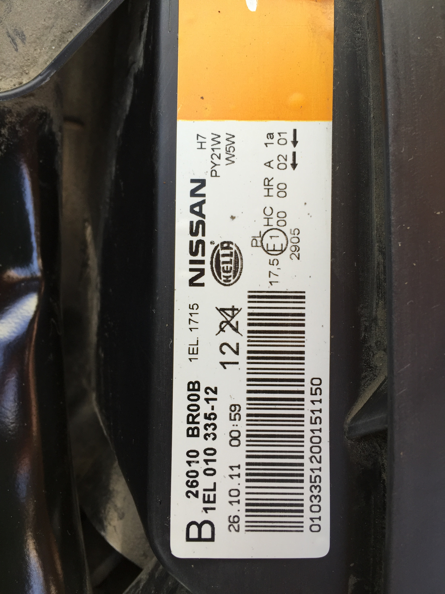

Осталось ещё фото маркировки фар в студию)))
И по итогу все 3 необходимых условия соблюдены.
А с вашей этикеткой что ?
У меня галоген))) и наклейка соответствующая)))
Маркировка на фаре снимает все вопросы. Если инспектор составит материал, будет замечательный повод избавить органы от такого некомпетентного и, скорее всего, коррумпированного сотрудника.

А вообще для легального ксенона требуется:
1) автокорректор (штатный или сделанный своими руками)
2) омыватель фар (штатный или сделанный своими руками)
3) маркировка на фарах с поддержкой ксенона
При наличии всех трех вариантов, сотрудник ГИБДД идет в пешее эротическое. Это если с завода все стоит.
Если все доделывали сами, то НУЖНО вносить изменения в ПТС, чтобы нельзя было докопаться.
Наличие или отсутствие линзы на установку ксенона не влияет.
Влияет только наличие поддержки ксенона на маркировке фары.
Не только наклейки, но и на самой фаре.
Ушлый инспектор может и саму фару проверить, а не ограничиться наклейкой.
Если у Вас все с завода стоит, тогда всех можно смело слать.
