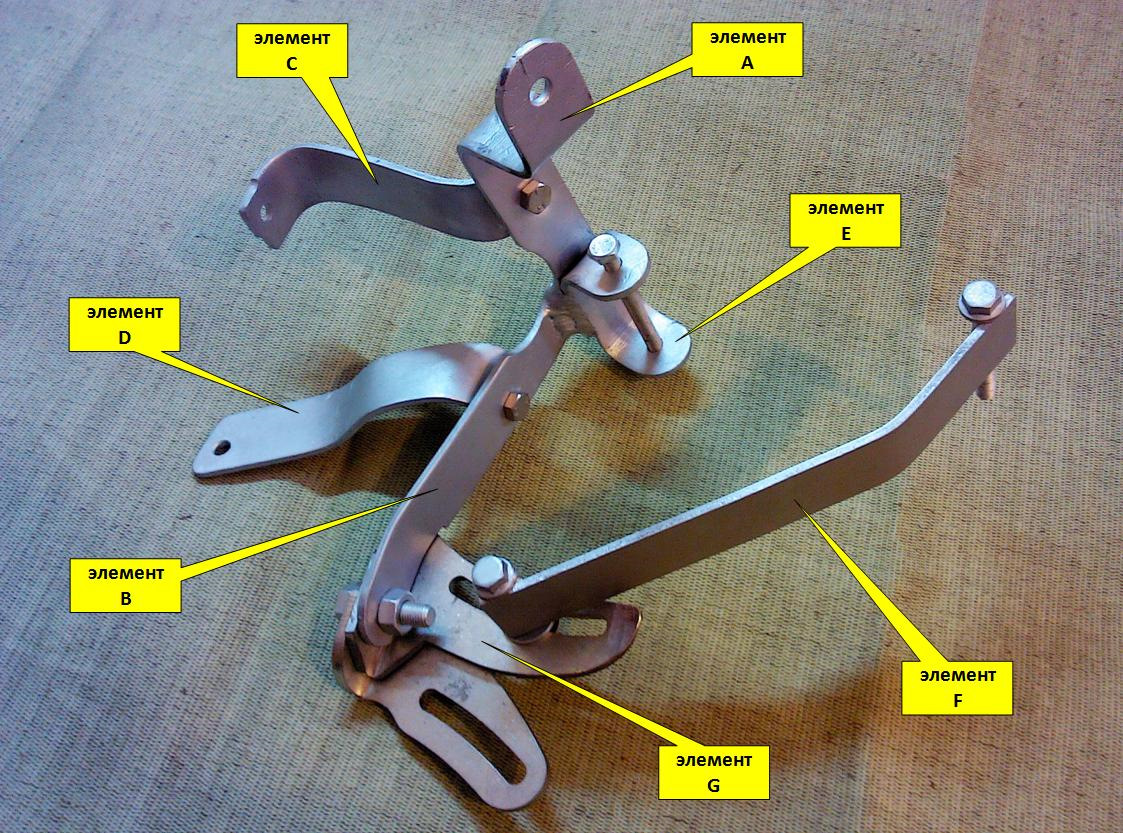

Сам не теряя времени занялся сборкой кронштейна для переноса генератора наверх.

Используемый материал — железная полоса толщиной 3 мм. и шириной 33 мм.
Элемент A — крепление к кронштейну поддерживающему ресивер.
На фото видно, что пришлось немного сточить железа под патрубок, хотя можно было чуть задрать вверх конец элемента, но я не захотел, не люблю косые углы.
На фото за ресивером не видно, есть ещё немного сточенного железа, элемент упирался в ребро жёсткости ресивера.
Элемент B — крепление к болту заводского регулировочного кронштейна генератора.
Так же пришлось сделать вырез под патрубок.
К сожалению прямой угол между элементами A и B сделать не удалось, ну да ладно, там не видно.
Элемент C — крепление к точке крепления проушины для подъёма двигателя.
(как оказалось, этот элемент можно не делать — читать дополнение в конце записи).
Шпилька оказалась короткой, выковыривать её и менять на более длинную было лень, пришлось проушину демонтировать и на её место прикрутить элемент C.
Элемент D — крепление к верхней шпильке помпы.
Пожалуй самый трудновыполнимый элемент — гнуть пришлось в двух плоскостях.
Хотя думаю есть другие варианты более лёгкого его исполнения.
Элемент E — основное крепление генератора.
На случай ошибки в измерениях, этот элемент был выгнут с небольшим запасом по ширине между "ушами", что-бы можно было двигать генератор вдоль болта в некоторых пределах, заполняя пустое пространство шайбочками.
Дальнейшее действие самое опасное и самое ответственное — необходимо приварить элемент прям на машине и не ошибиться в параллельности нижнего шкива с верхним.
Элемент прикручивается к деревянной имитации генератора, выравнивается, прихватывается клещами и приваривается.
Элемент F изготавливается после монтажа элемента G, потому перейду сначала к описанию последнего.
Элемент G — регулировочный кронштейн изготовленный из заводского 21082.
Из всех имеющихся кронштейнов, для моей задачи подошёл именно он — крайний слева.
Убралось всё лишнее.
Элемент F — регулировочная тяга генератора.
На фото ниже видно, что она немного огибает генератор.
В итоге получился вот такой "паук", хоть на выставку абстракционизма выставляй.

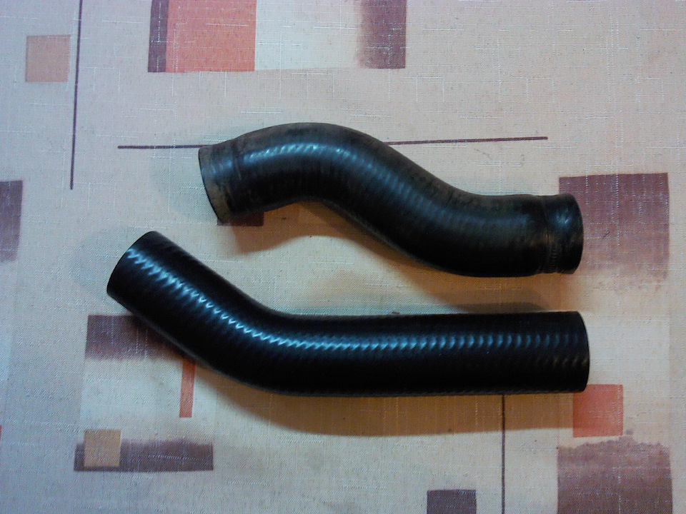

Этот вариант мне тоже не понравился и я просто решил заменить патрубок на другой.
В магазине был куплен патрубок от 2101-07 ( на фото сверху родной, а снизу купленный).
Укороченый на 2 см он нормально встал вместо родного.
Термостат чуть сместился назад, остальные патрубки переобжались под новое положение термостата.
Теперь расстояние от ремня до патрубка около 5 см.
