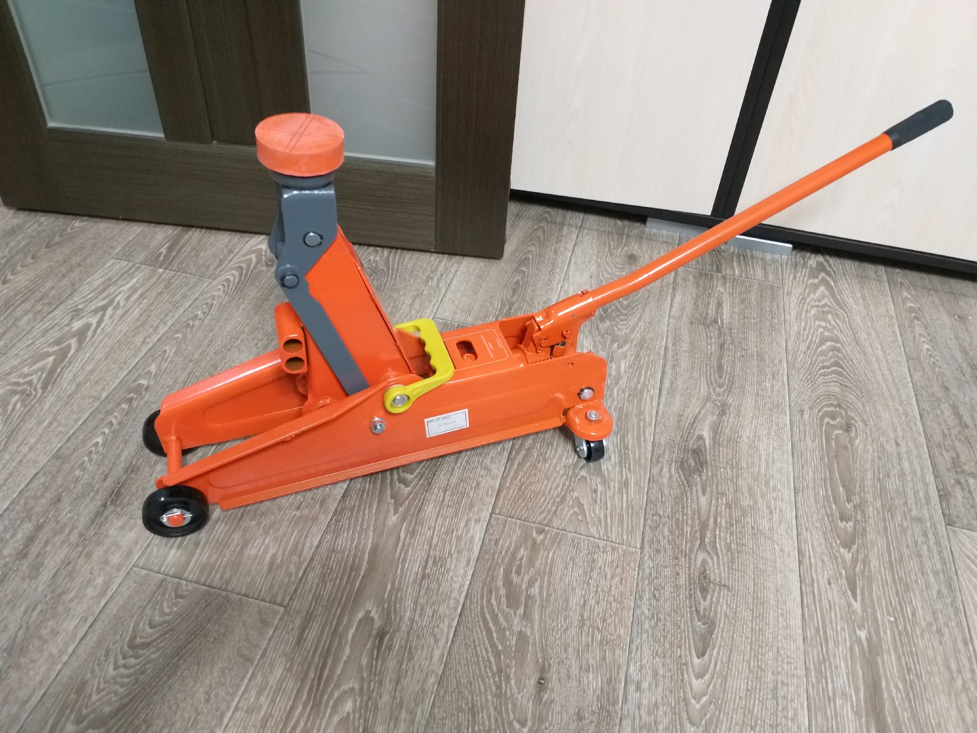

Доброго времени суток дамы и господа! Хочу сказать что подарки в браке с годами стали практичными) вот очередное 23 февраля и очередной нужный и приятный подарок. В этот раз подарок получил от жены и матери. Давно хотел себе подкатной домкрат и всё как то рука купить не поднималась. Всегда есть куда пристроить денежные средства проживая в провинции. Выбор пал на домкрат Airline грузоподъёмностью 3 тонны (парт номер AJ3F390P) так же сразу приобрёл к домкрату резиновую шайбу Airline (парт номер AJS01) Все параметры домкрата можно посмотреть в интернете по этому описывать их тут смысла не вижу. Для домашнего использования на мой взгляд больше и не нужно.

Дарёному коню в зубы не смотрят! Но данное изделие полное Гав…Покупал для самостоятельной сезонной смены колёс. На 4-й год потёк. Получается, стоимость одного подъёма = Цена/8.
Колёсики маленькие, собран на стопорных кольцах и шплинтах, а не на гайках, толщина металла недостаточная для 3 тон(по сравнению с 2т с надписью Ермак) Разобрал цилиндр, а там шток и цилиндр без обработки и пластиковое уплотнение поршня. Собрал обратно и на постамент — как напоминание о глупой и необдуманной покупки.

подкладываю фанеру, а то по щебёнке не едет
На фанере не катится?
как и должно быть. при подъёме машины, домкрат но фанере едет под машину. вот думаю задние колёсика закрепить намертво, чтобы не крутились <= => вправо влево
Я видел обзоры видео и там говорят что на ровном асфальте может и покатится домкрат.
а куда он покатится(домкрат)? покатиться может машина, вперёд или назад
Может я не правильно понял автора видео.
возможно и может домкрат покатиться, если задние колёсики вывернутся по ходу движения машины. вот по этому и хочу их закрепить не подвижно
Ну вот мне посоветовали домкратить сзади под рычаг, что бы не на всю его раскладывать. Как раз домкрат получится по ходу машины стоять будет.

С шайбой будь осторожнее, с нее соскакивает. Я взял просто резину от старой камеры, надежнее всяко.
Ну я хочу приклеить её и ещё подкладывать что нибудь.
Был такой, не воодушевил!
Что не устроило?
Лёжа в багажнике сначала отвалились колёсики, потом перестал держать и в результате пытекло масло. (наверное от тряски)
