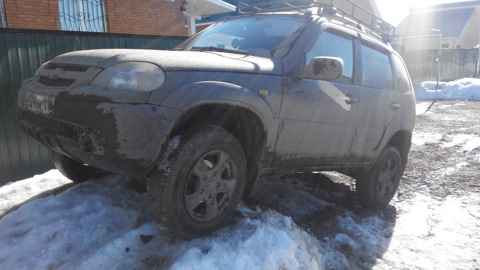

Спустя сутки после установки колхоз багажника, плеш провела мысль. Вот стою я весь такой нива лифт Аля багажник, в луже. С диагональным вывешиванием И не могу выехать. Как то стремно. Думаю как минимум должна ехать дальше шнива, раз уж
Повесил багажник с люстрой(она будет думаю) и надумал, решился ставить само блокирущийся дифф. На задний мост. Т.к. проще. Остановился на ДАНе. Основной вопрос- долговечность. И конечно чтоб толк был. В феврале возможно съезжу в Тольятти, либо закажу. А пока может разожем дискуссию, кто что думает. Тока я в этом не участвуют, т.к. опыта насчёт этого нет. Помимо типа обзоров, на самом деле реклам которые я смотрел )

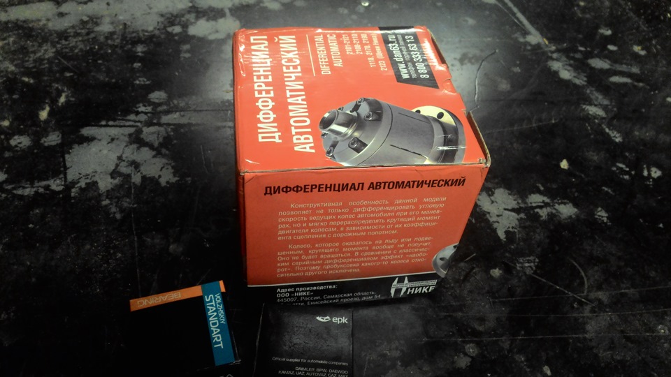

Продолжаем тему. Пришел самоблок. Давно уже, все времени небыло поделиться.
Условия заказа отменные по мне так. Звонишь, оставляешь номер, марку авто какой мост, город и как бэ все, приходит в город, звонят, забираешь оплачиваешь. т.е. никаких предоплат. с ним пришли подшибники, за них доплатил 600 чтоли или 700. сам блок 9900 деревянных. Ставить пока нет средств. Поставлю отпишусь.

Всетаки ребята не послушаю никого. Хочу попробовать шарики поставить. В феврале отпишусь первые впечатления.
Валрейсинг с преднатягом ставь, норм работает, знакомый больше года ездит все гуд.
Дан-Дак одноразовые игрушки.в среднем несколько выездов максимум живет потом начинает шарики крошиь пополам и корпус трещины пускает. Живучий и надежный как танк валрейсинг. Локка ижевская тоже качеством хромает серьезно.расползаются полуосевые . Принудилово. дорого и не избавляет от проблем с сателлитами но гарантированая блокировка. Вариант 4х саттелитное принудилово но цена аховая.
15 год на дворе, а вы все вспоминаете косяки 9-10 года. Уже вперед все двинулось.
Если есть косяки поздних годов выпуска, киньте, пожалуйста, ссылку на почитать.
последний раз убитый дак видел прошлой осенью. локка была убита зимой
Может вопрос к обкатке дака? Поэтому и сдох?
на тесты кучу даков тут народ получал. и обкатывали и что только не делали. полопались все поголовно. я ужедаже и не знаю кто сейчас на даках остался у нас. По данам аналогичная ситуация. на презентации дан вручили знакомому. причем он повелся на мишуру и крайне в восторге был от него, вобщем через 3 месяца высыпал из редуктора остатки дана и заварил диф:)
