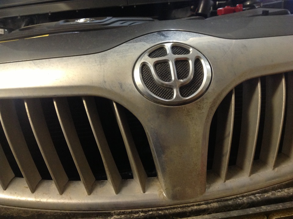

В родной решетке радиатора огромные щели. Решил избавиться от этой проблемы и поставил сетку.

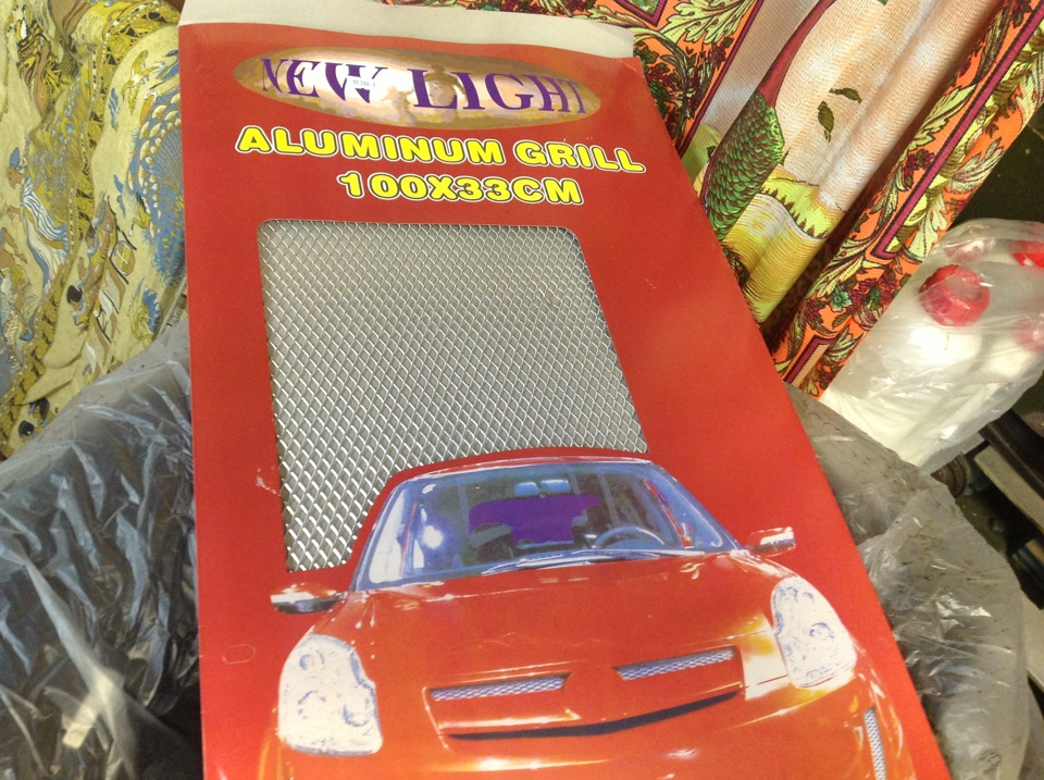

Вот сама сетка. Хватило одной штуки
Вот такие щели были

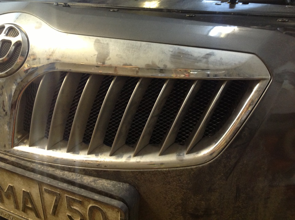

Ставил сетку ничего не снимая. Делил сетку на две части ( первая часть до значка, ну и соответственно вторая так же)

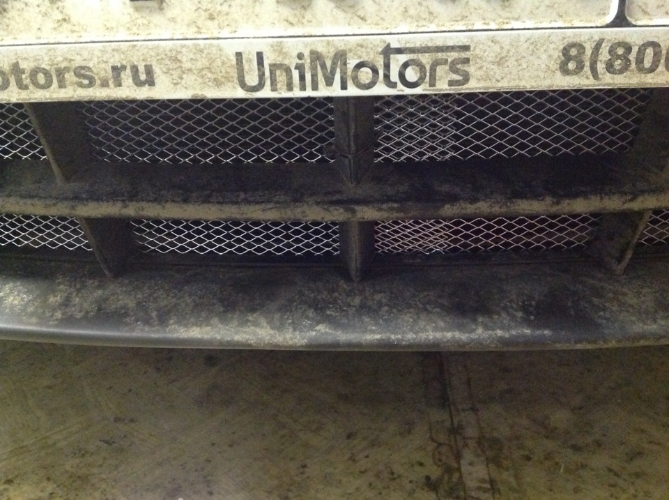

Нижнюю часть делил тоже на 2 части ( получилось немного с нахлестом)

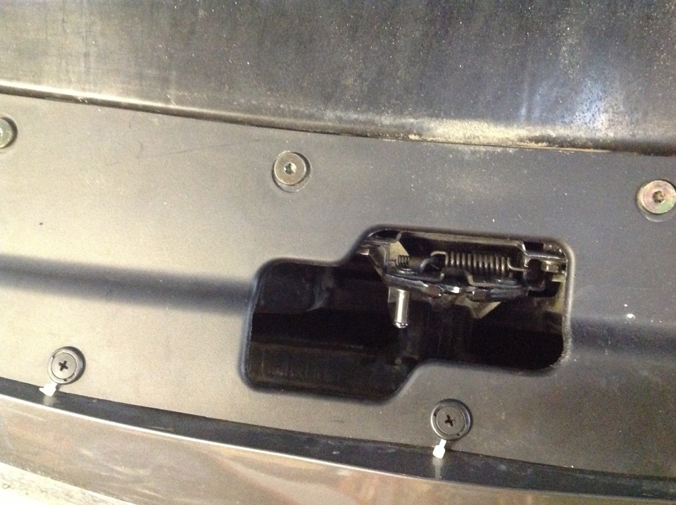

Через это отверстие просовывал сетку для верхней части. Если все ровно и красиво отрезать сразу, то сетка спокойно пролезет
Цена вопроса: 435 ₽

А как она крепится? или просто лежит?
Крепил на обычные пластиковые стяжки
