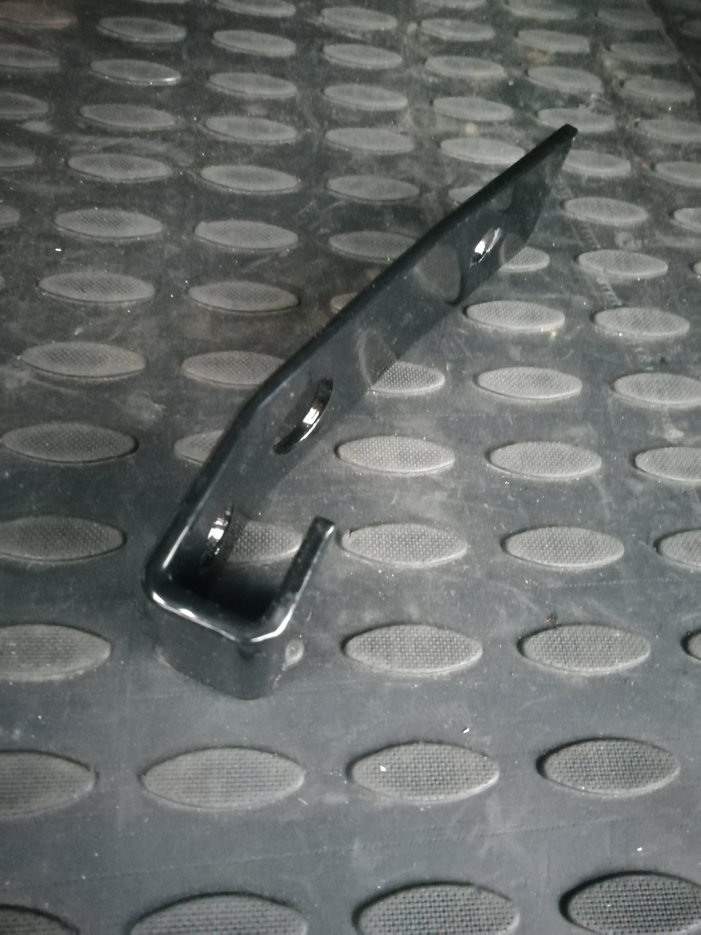

Два года или даже три нам понадобилось что бы сделать черные сдвиги сидений )))
Так что, теперь перекрашивать не надо или что-то еще что придумывать, берем и ставим.
Так что же это такое…

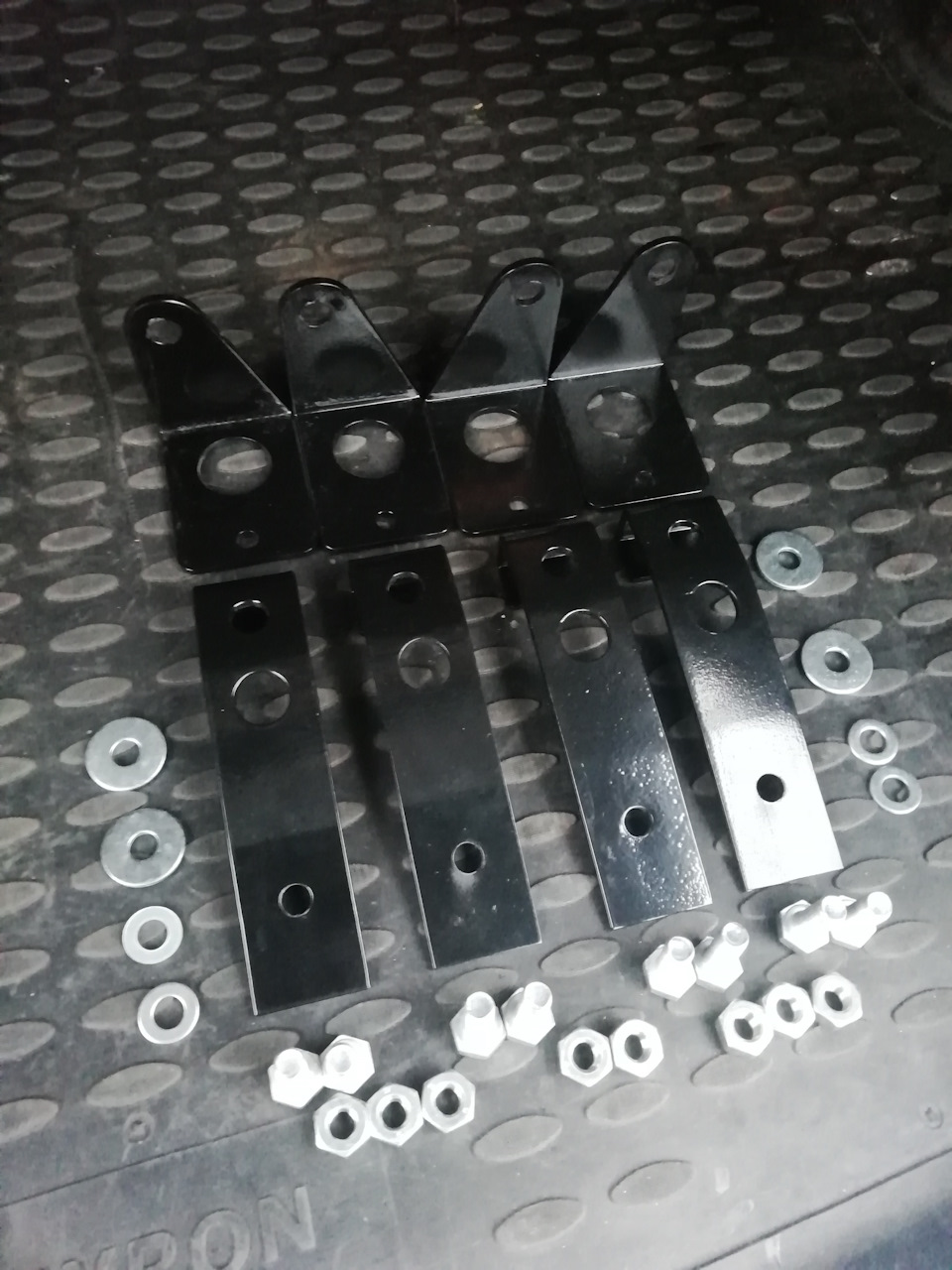

Проставки с помощью которых сдвигают задний ряд сидений на 8 см и приподнимает 4 см.
Что это дает ?
Ну как минимум больше места и комфортней поездка для пассажиров сзади.
Ну и самое приятно, что дети в кресле не бьют ногами в спину !
Поставил себе и кайфую
Сделаны из стали 3 мм и покрыты черным порошком.
P.S. — На сдвиги идеально подходит isofix для детского кресла. С ремнями я намучился.

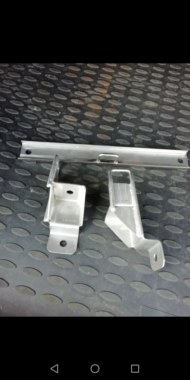

я сам делал, )
Красава! Но делать по 50 комплектов без лазера сложно
Не спорю)) был бы у меня лазер- и я бы делал по 50 комилектов, ) но я сделал только один, и только себе.) есть возможность -почему бы и нет, )
