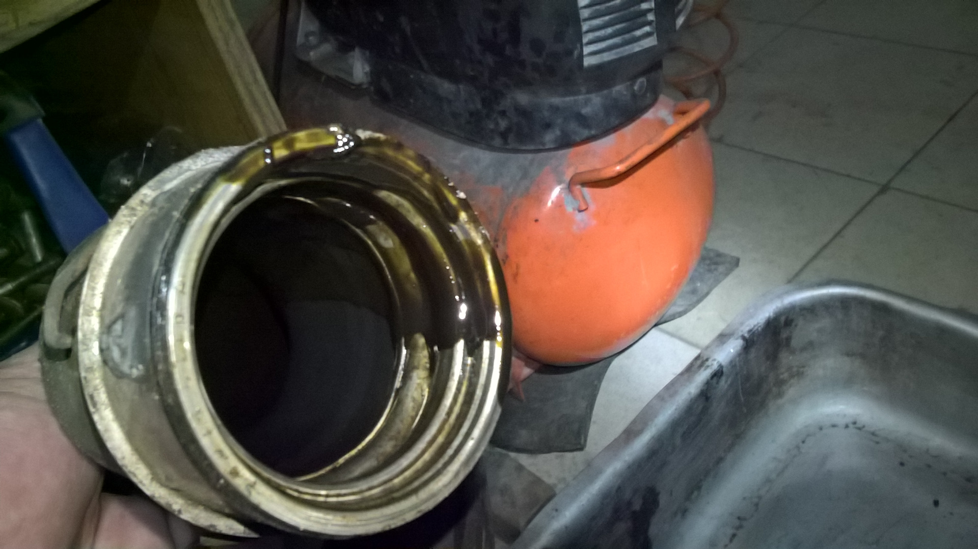

Однажды в дальней поездке приключилась беда. Проехав километров 800 по трассе, решил остановиться покурить. Остановился заглушил машину, покурил мин 5-10, сажусь заводить, она заводится но сильно скачут обороты. Сразу понял, что дело в заслонке, сделал адаптацию — не помогло, постояв еще мин 20, скинул патрубок с заслонки, посмотрел, вроде чистая, собрал все обратно — завожу и проблема пропала, проехав еще 1500 км больше такой проблемы не возникало. Некоторое время забыл про это дело, но все равно данная ситуация не давала покоя. Почитав форумы, где пишут, что по функционалу подходит заслонка от УАЗа Патриот, решил тоже попробовать поставить такую заслонку ибо стоила она не так дорого по сравнению с оригиналом. Вообще я приверженец того, что нужно ставить оригинал или хороший аналог, но раз нет разницы — не вижу смысла переплачивать.

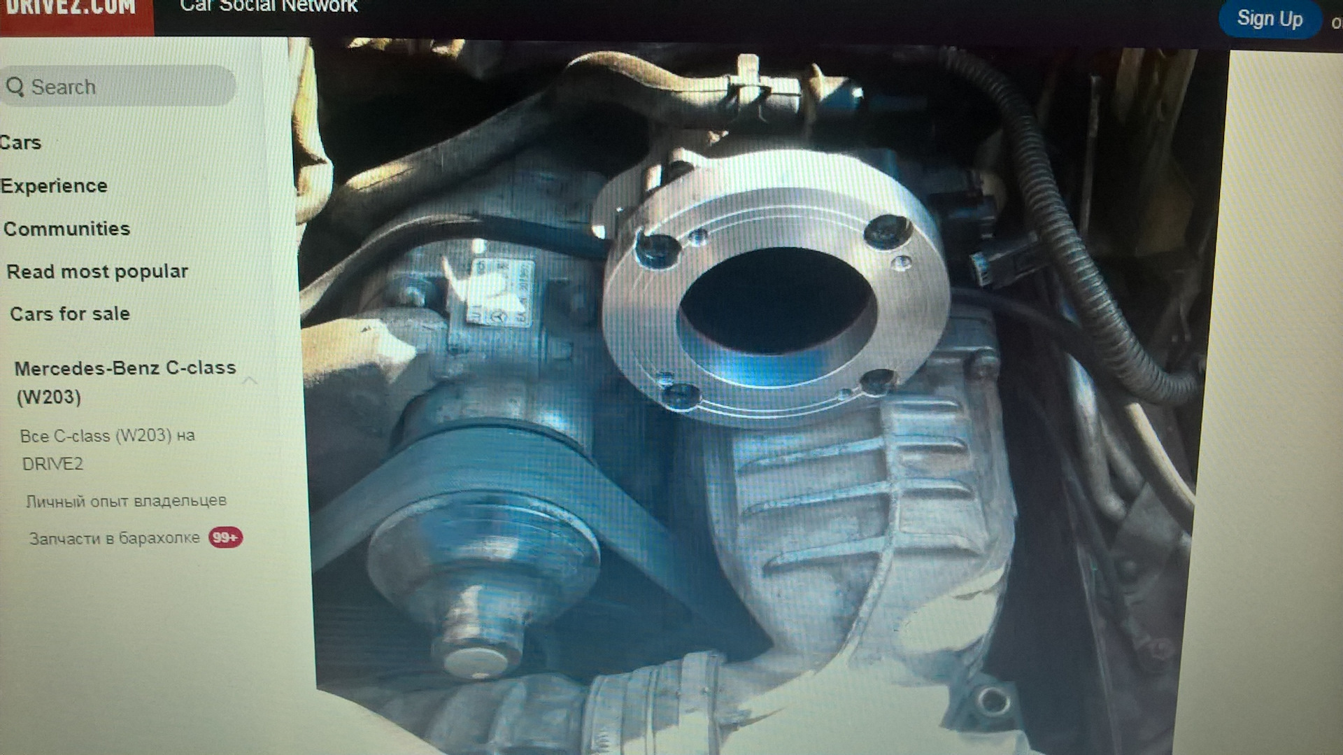

Информации по замене довольна много, в том числе на DRIVE2. В связи с тем, что не совпадают отверстия для крепления, было решено рассверлить отверстия на заслонке, чтобы оставить штатные крепления коллектора. В итоге отдал заслонку токарю, который на фрезером станке сделал отверстия по лекалу, которое я сделал со штатной заслонки. и вот что получилось.
Т.к. корпус заслонки от УАЗ чуть меньше, были приобретены оригинальные болты крепления и укорочены на 5 мм.
При установке особо проблем не возникло, единственно у УАЗовской заслонке диаметр больше, чем у оригинальной, поэтому с трудом оделся патрубок на резинку.

Где то в сети есть схема поставки, чтобы не морочиться со сверлением
О! Супер! Там 2 комплекта крепежа нужны? Для проставки и ДЗ?
Да, все правильно. Первые болты утапливаются (крепеж к компрессору) и 4 отверстия под саму заслонку. Погугли на драйве, я оттуда сфоткал. У меня к сожалению ( сожалею, что помочь не смогу, а не сожалею, что мотор 111, я от него тащусь и мне хватает, да и головечка меньше) 111.955 мотор и там все по другому…
