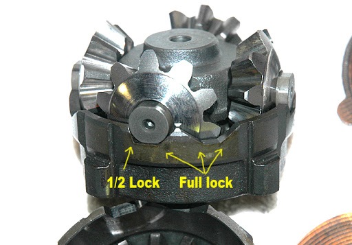

1) Одна из самых важных вещей, о необходимости приобретения которой я размышлял очень давно, была дисковая блокировка дифференциала. Дело в том, что у сейчас у меня в машине стоит коробка с турбовой версии MR2 SW20, со штатной же червячной блокировкой. Создав на форуме www.mr2.ru (причастным рекомендую!) тему о целесообразности замены, а также пообщавшись с Женей Race2day я пришел к выводу о том, что замена стоящая. Выбор был из двух — либо 2way ATS, либо TRD с возможностью переключения. По информации, которой я располагал, диф ATS достаточно жесткий и менее ремонтопригодный, в то время как TRD-шные диффы более распространены и имеет возможность переключения. Я выбрал TRD.

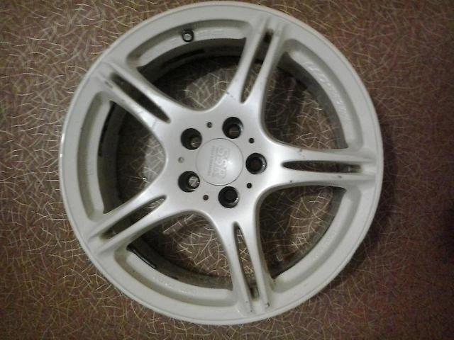

4) Никак не успокоюсь с внешним видом авто, продолжаю подбирать сетап дисков. Сложность подбора обусловлена тем, что многие параметры уже изменены (удлинены рычаги, распилены и увеличены арки, изменены ступицы и так далее), поэтому ничего лучше ручного перебора не найти. Мне удалось взять еще полтора комплекта SSR Integral GT-1 =) мне на них везет. Один полный комплект — R16/7jj, и полкомплекта — R18/8jj. Когда придут, буду экспериментировать с сетапами, есть мысли про злой кольцевой сетап 16-17 (перед зад) и позерский 17-18 =)

Гуд. Но 16" и 17" это не "жёсткий кольцевой сетап") В кольце или ТА надо ехать на моно размере. Учитывая наличие у тебя 3с я бы ставил минимум 255 в круг на 17
Спасибо за совет. Ну вот я и набрал кастрюль, экспериментировать.
Слушай, а 255 это без преувеличения? Это ж получается 9-10 ширина диска. Они ж тяжеленные будут, это пугает. Всякие гонашные тайп с ссрные обычно в ширине 7.5 продаются. И про моноразмер — может быть мурка будет исключением, ведь у нее в стоке разношировкая резина, а в рестайле и разный диаметр колес.
В общем, буду очень признателен услышать все твои размышления по резине.
у мрки плохо с прижимной силой и воздушными потоками на жопе (от сюда и высокая температура в моторе), поэтому делали разную высоту колёс — чтобы увеличить высоту зада по отношению к морде. 255 резина это 8.5jj (у меня rsr 235, но по факту он шире и сидит вровень на 8jj). Найти хорошие колёса со сверловкой 4х100 — очень тяжело, их всего пара моделей, в том числе и TE37SL с шириной 8.5 и ценником в 650$ за диск. Все, кто гоняют в ТА, ездят на монорозине в независимости от привода (турбина вывозит). Без турбы приходится искать компромисс. Прочитай мою тему drive2.ru/l/2467328/ и увидишь размер колёс)

Полезные няшки!) ток перед установкой разбери блоку и преднатяг выстави нужный)
спасибо, дружище)
KPN
Ребят, а я же правильно понимаю, что это разовая операция? А то разбирать коробку, чтобы "подкрутить" блоку — это же извращенство. Русь, ставь сразу 2вей =)
Лучше сразу ставить вей м преднатяг, так нужно снимать и разбирать кпп для этого)
Да, Антоха, все верно, операция трудозатратная. Я пока думаю сколько ставить))))
