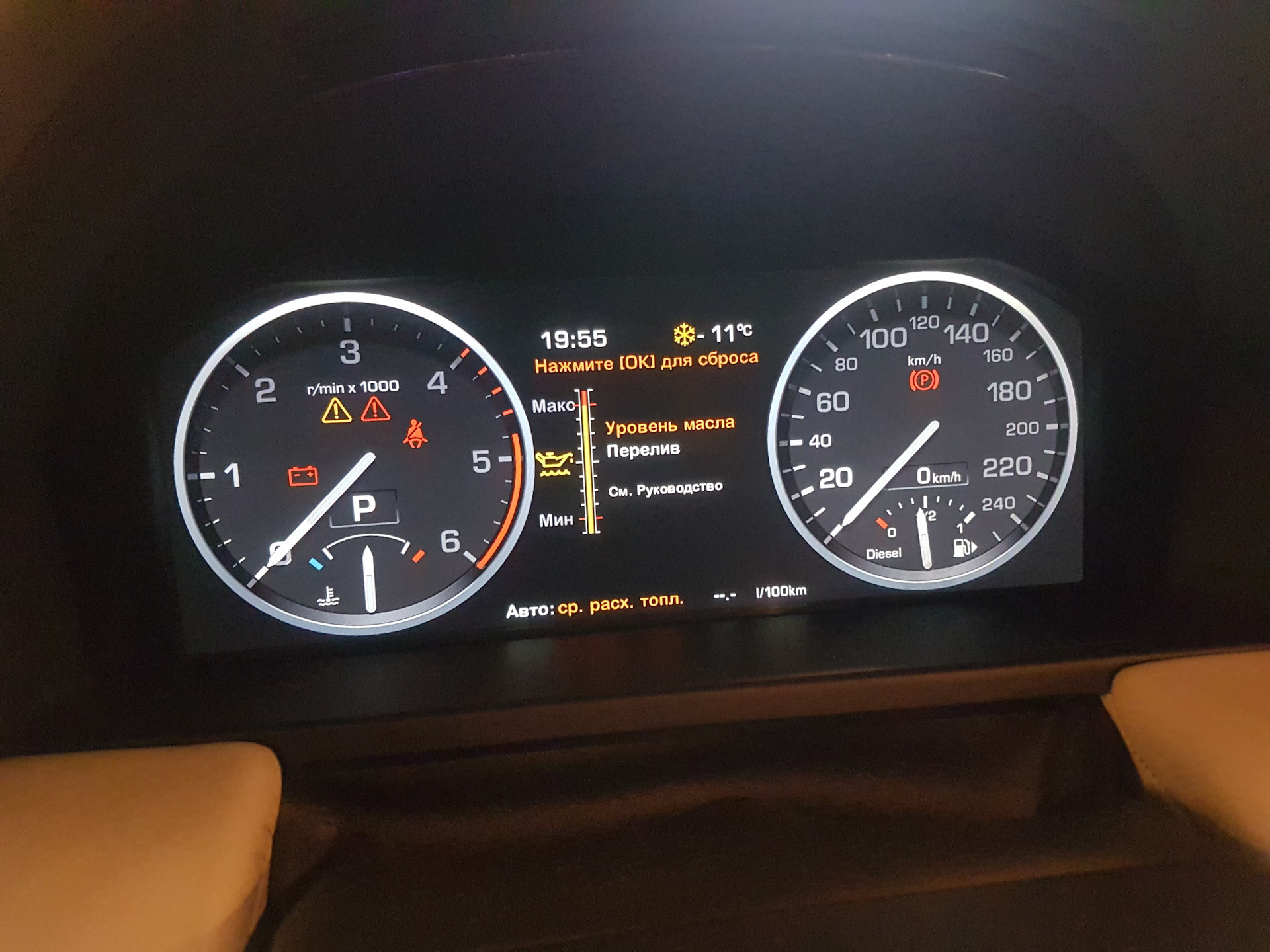

На РР мамах 4.4д установлен электронный щуп и не все знают что когда проверяют уровень масла обычным способом — это включить зажигание и в меню пункта на приборке выбрать уровень масла, то они видят усредненные показания уровня масла. И что при замене масла предписано обновлять это усредненное значение.
Для чего инженеры ЛР пошли на такой шаг, что электронный уровень показывает усредненное значение, а не то какое оно сейчас в данный момент я не знаю. Жаль что они не продублировали и не установили нормальный ручной щуп.
И когда после замены масла начинаем смотреть уровень масла то на самом деле видим не точный ее уровень.

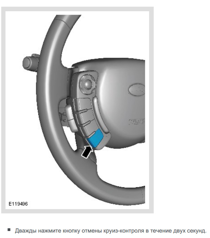

Чтобы увидеть точный уровень после замены масла надо произвести следующие действия:
1. дать двигателю поработать на холостых минут 10 на свежем масле, затем заглушить и подождать 10 минут;
2. капот должен быть открыт — это обязательное условие;
3. включить зажигание и зайти во вкладке сервисного меню в проверку уровня масла — у вас должна быть надпись что уровень масла недоступен (обычно когда мы смотрим и чтобы он показал уровень масла должно пройти более 15-20 минут);
4. дважды нажать на кнопку cancel круиз-контроля в течение двух секунд и у вас появится значение уровня масла.

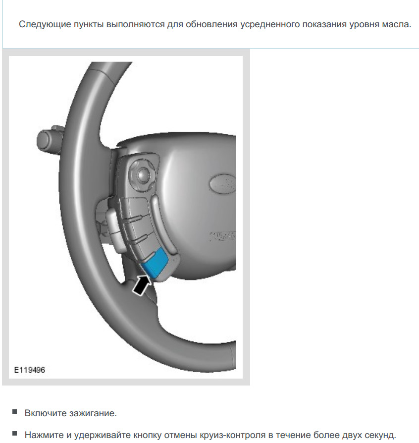

Чтобы обновить усредненный показатель масла:
3. если вы хотите обновить усредненные значения сразу после пункта 4 по проверке точного уровня масла, то пункт 1 сброса усредненного показателя пропускаем и зажигание должно быть выключено;
4. включаем зажигание и удерживаем в течение 2х секунд кнопку cancel круиз-контроля;
5. выключаем зажигание;
6. заново включаем зажигание и перемещаемся во вкладку сервисного меню проверки уровня масла, усредненные значения показания уровня масла обновились.
Я не обновляю усредненные значения показания уровня масла, а каждый раз при проверке уровня масла проверяю его как описал выше с открытым капотом и дважды нажимаю cancel.

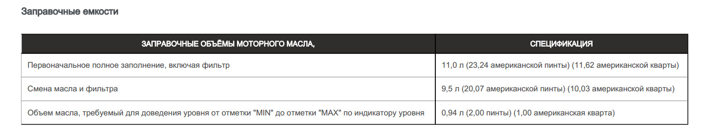

Вот вопрос когда шкала указания уровня масла находится на середине пишет все ОК и если шкала находится на максимуме тоже пишет уровень ОК, так как лучше чтобы было по середине или на максимуме?)
Я за то чтобы было на максимуме. Если по мануалу 9-9.5л у 4.4д заправочный объем масла, то я лью 9.8-10л.
При смене 9,0 масла будет на максимуме
Я когда заливал 9.0 л масла на маму то было сначала на максимуме, когда замерял как обычно, потом повторный замер с открытым капотом и cancel — замер был в центре. Поддоны у нас разные с салгой 4.4д, у мамы он другой формы из-за расположения редуктора переднего может и заправочный объем чуть разный скорее всего, хотя не факт
Между минимумом и максимумом 2 литра
