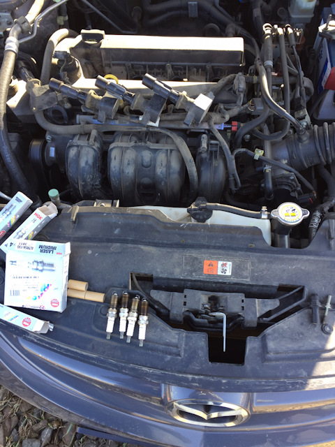

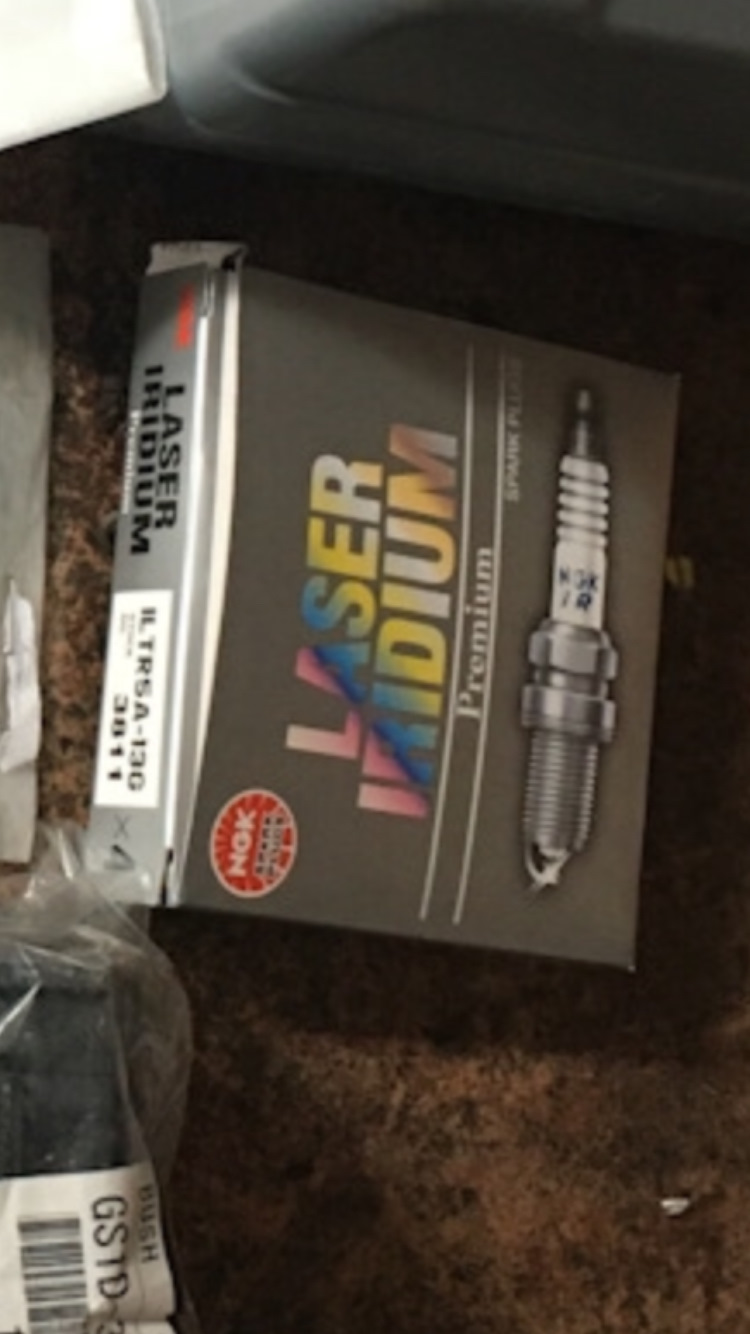

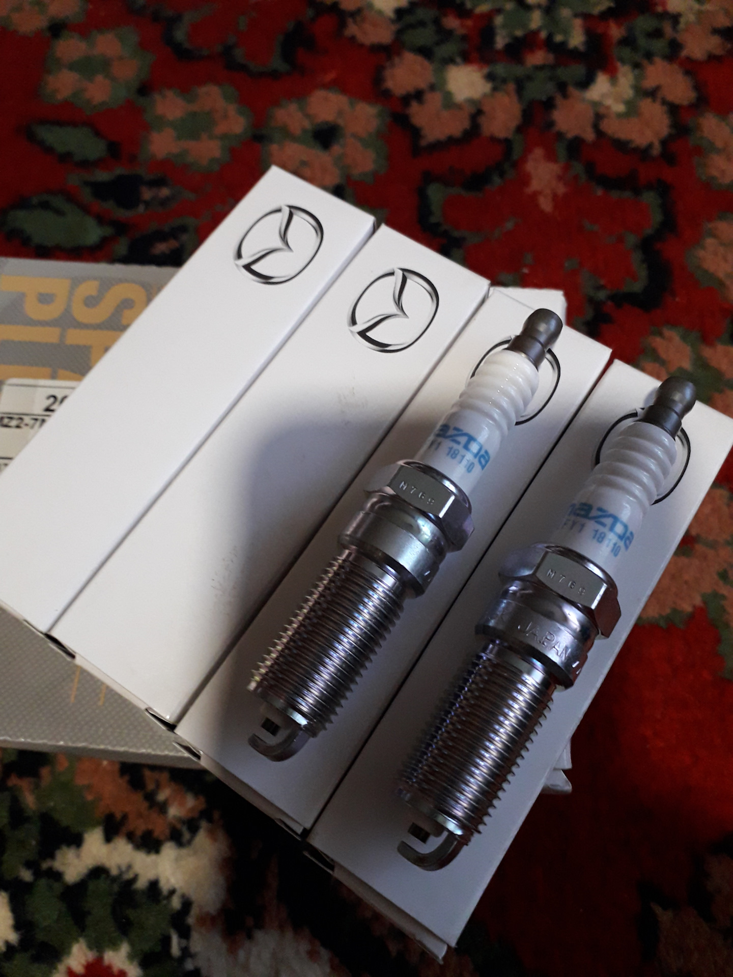

В прошлом посту писал о замене свечей. Взял иридиевые NGK. В тот же день машина начала троить, проехал пару метров перестала, через день опять 😡раньше никогда такого не было. Снял их и поставил назад оригинал, проехал уже 800 км все четко. Какие свечи брать чтоб не напороться на подделку и есть ли смысл ставить обычные ?

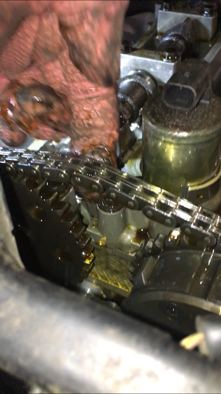

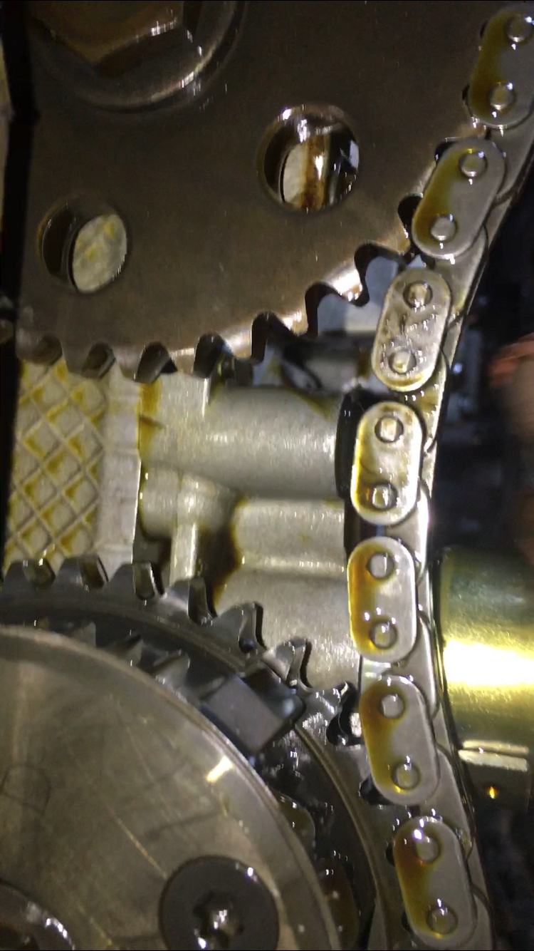

Ну и не в тему ) заехала ко мне мазда 6 2.0 на замену цепи, цепь так стучала что страшно было заехать в бокс))на щитку пробег 400 000 (фото прикрепил )

Нжк говно, подделок много. Тоже покупал их, горела ошибка 600. Заменил и все прошло.
Если 2.0 то ориг. 425₽
Вот вроде по скрину ты в машинах ковыряешься, а выявить какая свеча убита не можешь? сразу в помои все 4 с пометкой подделка. Брак возможен, что на оригинале, что в аналогах.
Какая свеча хреновая я определил но ставить их назад, заменил одну бракованую, охоты нет, чтоб где-то в дороге остальные меня не подвели!
Заменить одну не вариант? наверняка же хорошие оригинальные свечи. Выложил бы хоть фото свечей, поглядим.
Ставить только ITV16TT DENSO. оригинал …мотор будя шептать!
Я заметил в этой машины аллергия на не оригинальные запчасти )
Это для 2,0?
так точно! …только они
