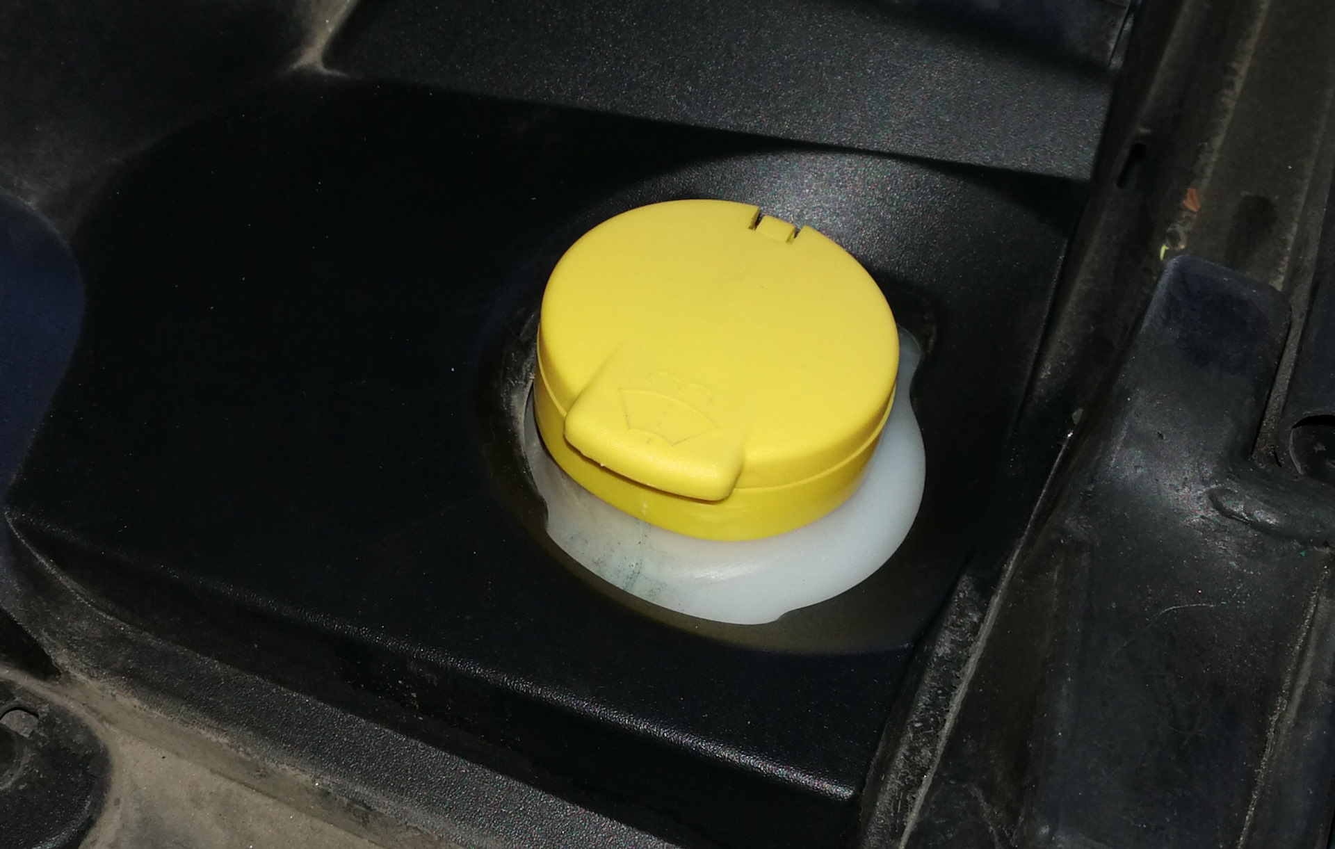

Многим Арканаводам и наверное Дастероводам известна такая болезнь, как запах незамерзайки в салоне автомобиле (без разбрызгивания на стекло). Особенно чувствуется та, что заливают в новую Аркану и вообще в новое Рено в автосалоне не зависимо от времени года.
По моему опыту, я как только выехал из салона в июле 2019, через пару км почувствовал в салоне едкий запах незамерзайки. А происходит это когда незамерзайки залито больше чем наполовину и чаще всего когда "под горло" в бачке и машину на дороге хорошо качает (кочки и неровности, сильное торможение, резкие маневры). К тому же бачок на Аркане не имеет высокой горловины. В этот момент жидкость хорошо плещется в бачке и начинает просачиваться через неплотную сделанную крышку бачка, ну нет в ней никаких прокладок. Как я понял больше всего или вообще течь идет через ободок пробки, а не через открывающуюся часть крышки (далее это я покажу). А бачок то находится под жабо, там же где и воздуховод, вот и начинает вентиляция затягивать запах особо вонючей незамерзайки с внешним воздухом.
У некоторых крышка бачка омывателя бывает желтая, у других черная (как у меня). С чем это связано не знаю, но как понял, что пропускают жидкость все.

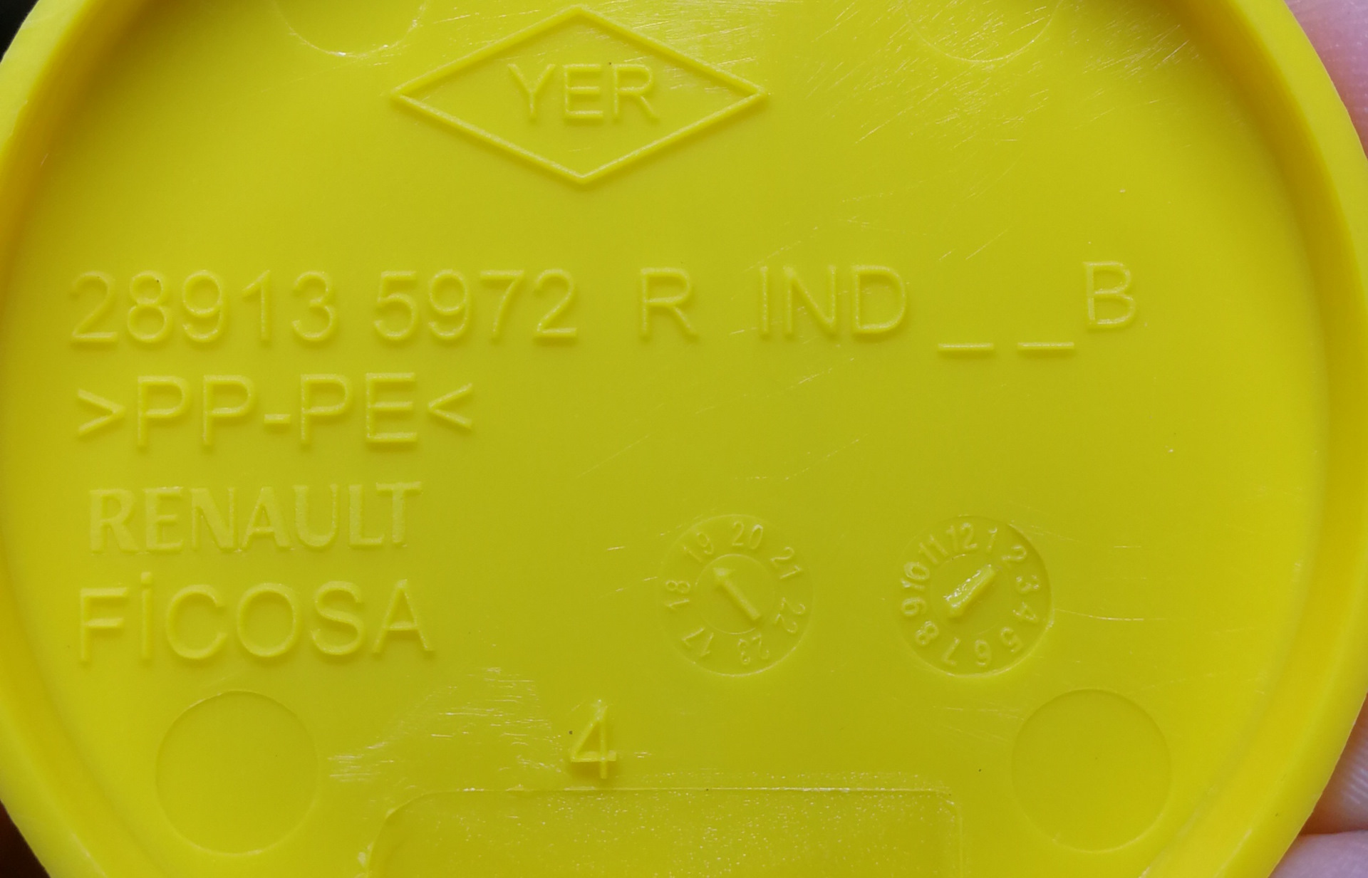

В интернете люди решают проблему несколькими способами: изолента на горловину, уплотнитель из пробок привозной воды (19л канистры), пробка для ванны (кстати купил себе такую за 10р) и новая крышка с ситом от Renault Logan/Lada Vesta под артикулом 289135972R от Renault (и ее купил, за 214р в K12 Auto через zzap.ru).
Вот сама виновница запаха.

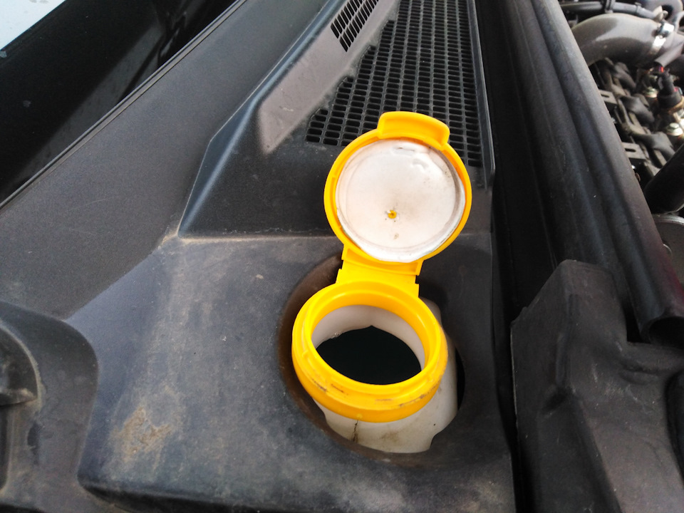

А вот так можно с помощью типа резиновой пробки для ванны сделать плотно закрывающуюся крышку для бачка. Предварительно надо просверлить в ней 1-2мм отверстие чтобы не создавался вакуум в бачке.
Только вот придется крышку отрезать, капот на нее давить начинает еще до не полного закрытия.
Если отрезать не хочется или хочется чтобы было эстетичнее, то можно заменить на другую крышку. Вот такую для Рено Logan/ Лада Vesta. Она имеет сетчатый фильтр (сито/дуршлаг :) ) и воздухоотводы, что уже затрудняет выплеск жидкости через закрытую крышку. Так же крышка имеет механизм самооткидывания при открытии.

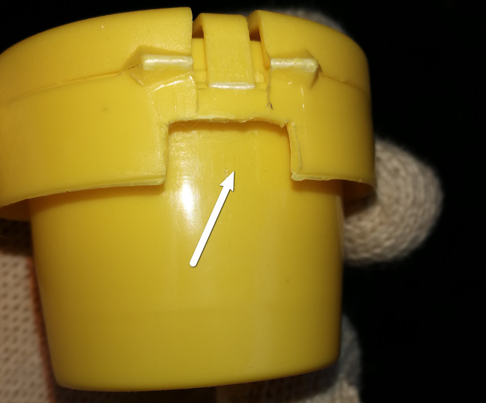

На что хочу обратить внимание, то это на косяки при отливке крышки (по крайне мере на моей так):
Косяк с воздухоотводами:
Еще косяк:
И вот самый главный косяк с отверстиями в сите:
Взял толстую иглу для прошивки документов, она же цыганская игла (12*2мм) и изнутри(!) пробиваю круговыми движениями без особого усилия отверстия, которые плохо или вообще не пробиты до конца. Можно дремелем просверлить 1мм сверлом. Почему толстую иглу, потому что во первых ее удобно держать, во-вторых у нее конец тонкий, но толщина тела иглы недает полностью пройти через формованные под конус отверстия.

И так дело дошло до демонтажа родной крышки с бачка. Поддеваю крышку плоской длинной отверткой по кругу, как рычагом, снимаю ее с горловины. Смотрим что вышло
Ну теперь осталось только поставить новую крышку на бачок. Легким нажатием на крышку она несколькими щелчками фиксируется. Родную крышку кстати нужно довольно хорошо давить чтобы она защелкнулась на горловине, потому что на ней по всему кругу большой выступ, а на новой небольшие и в тех же местах где и на горловине выступы.
