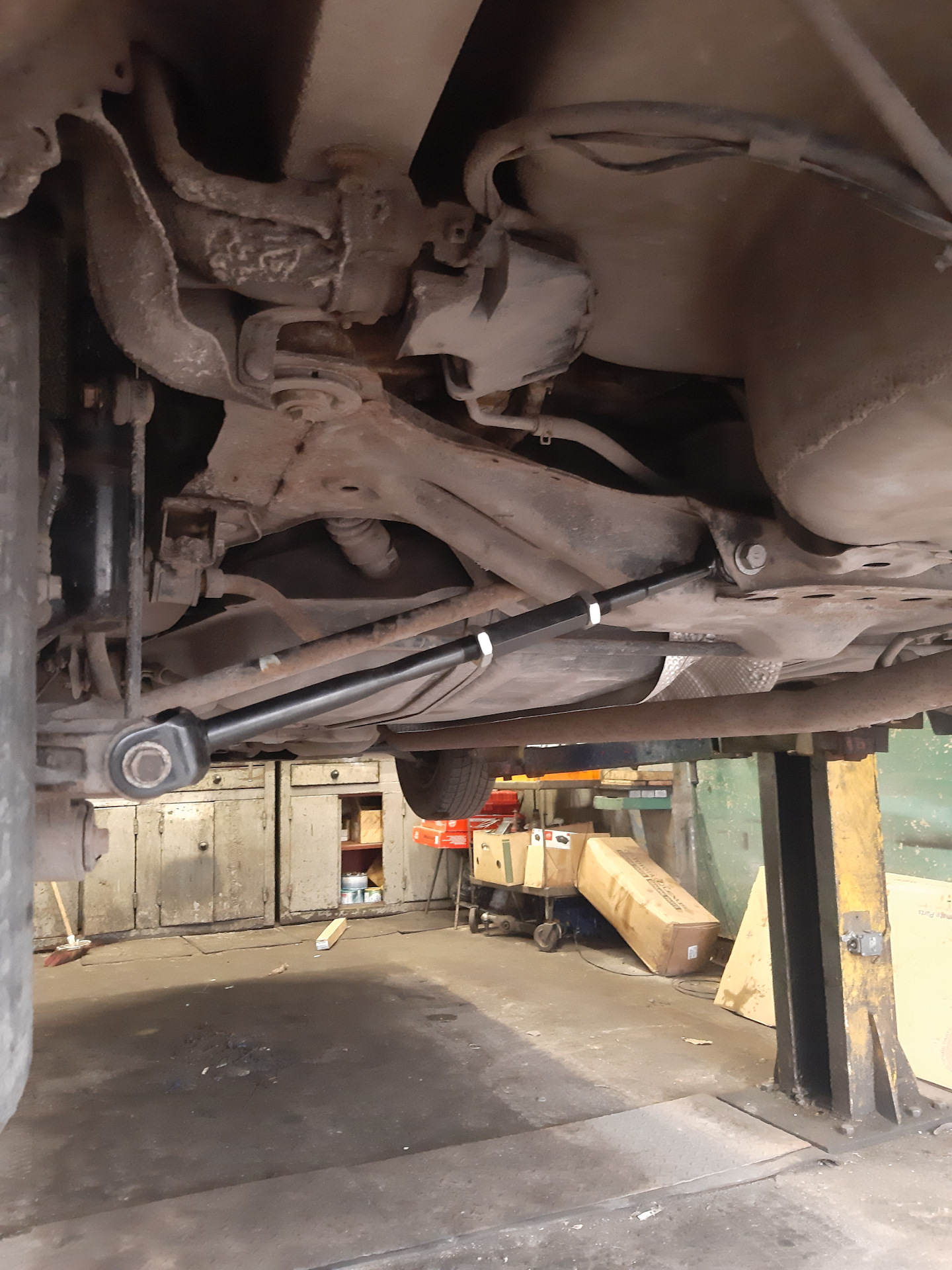

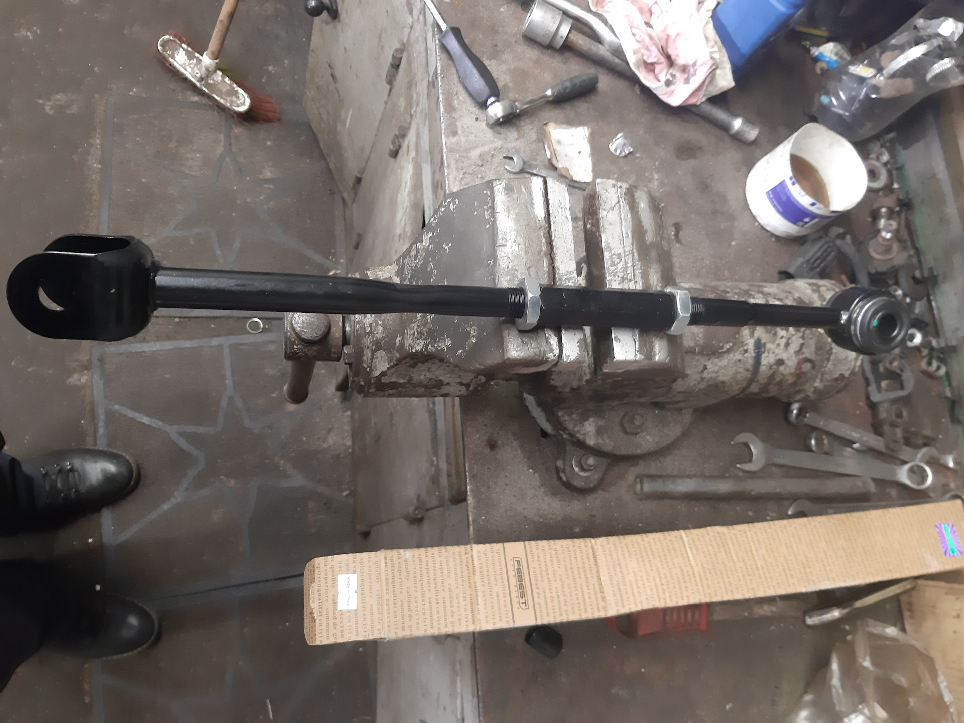

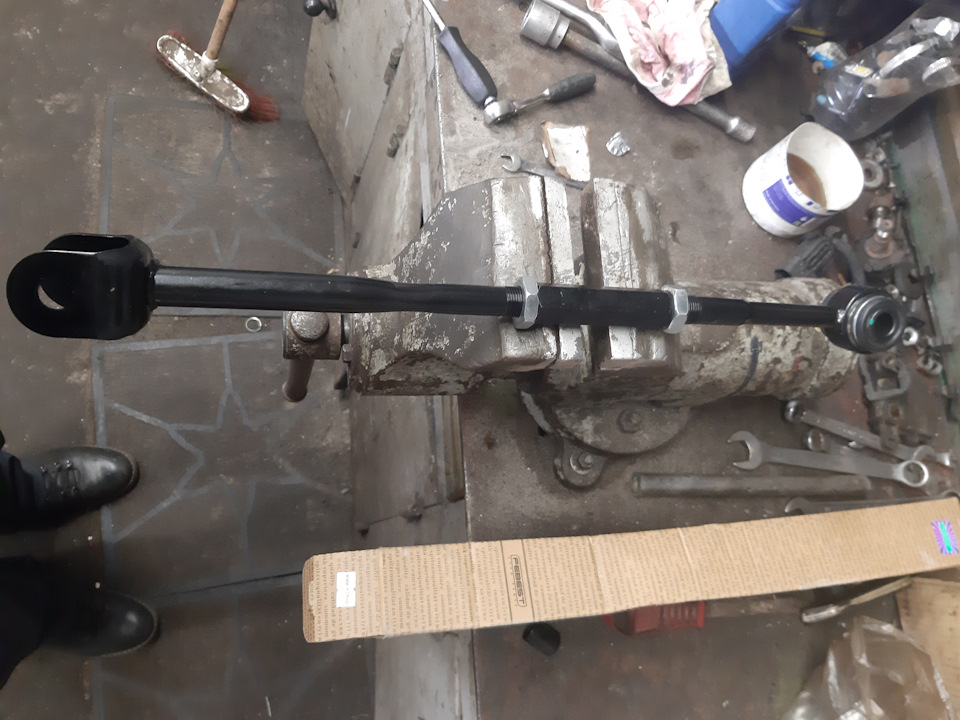

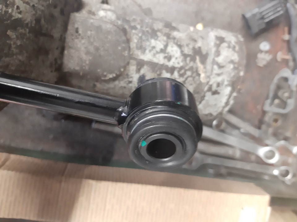

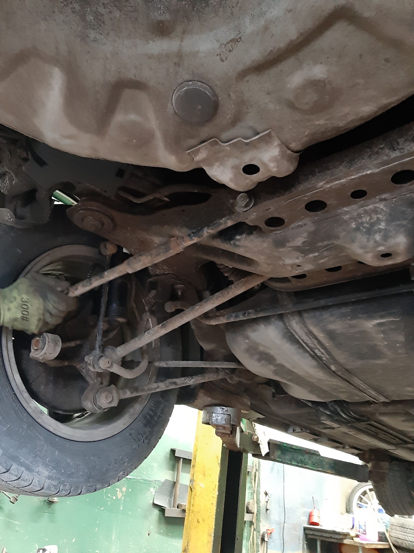

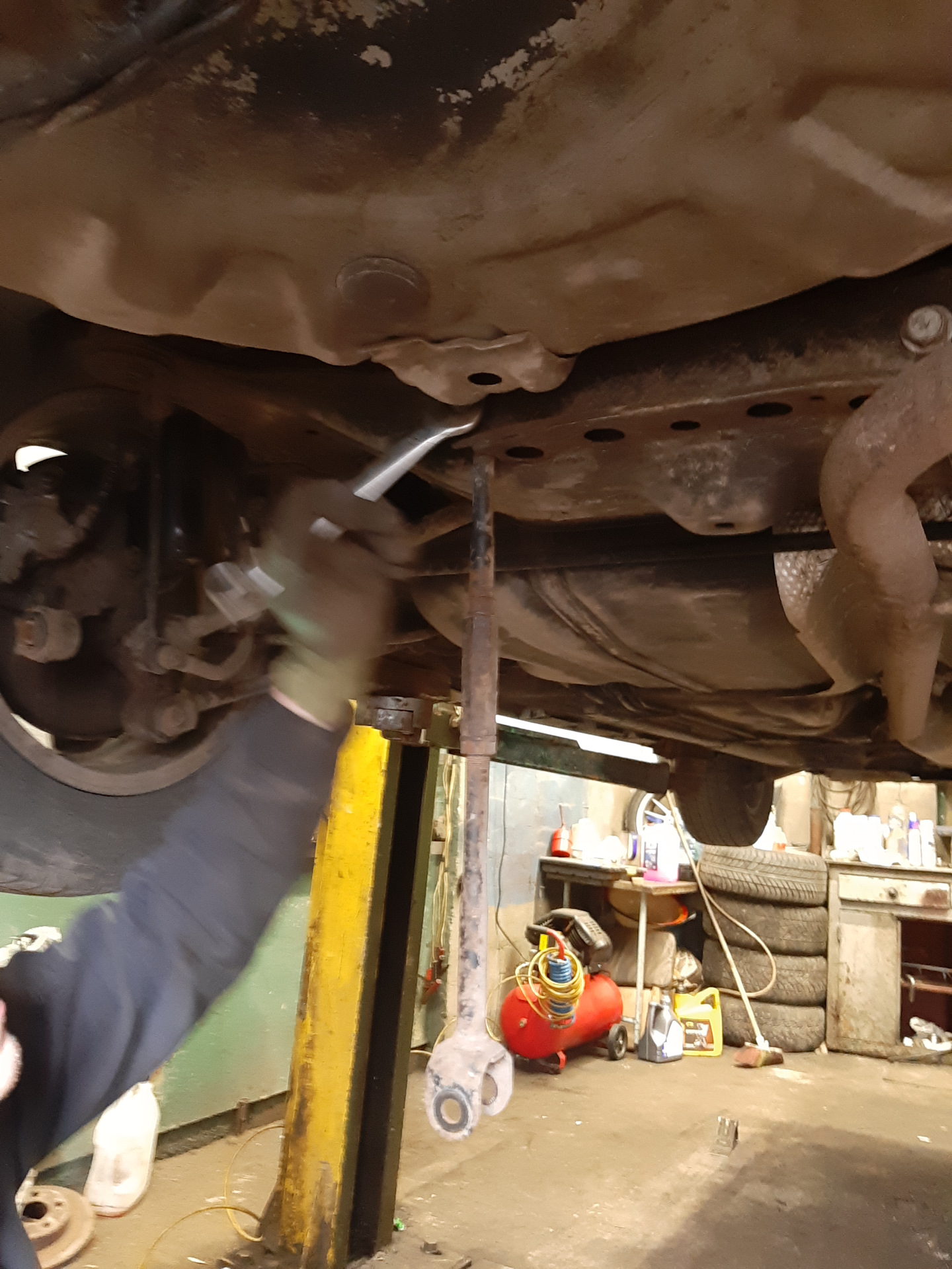

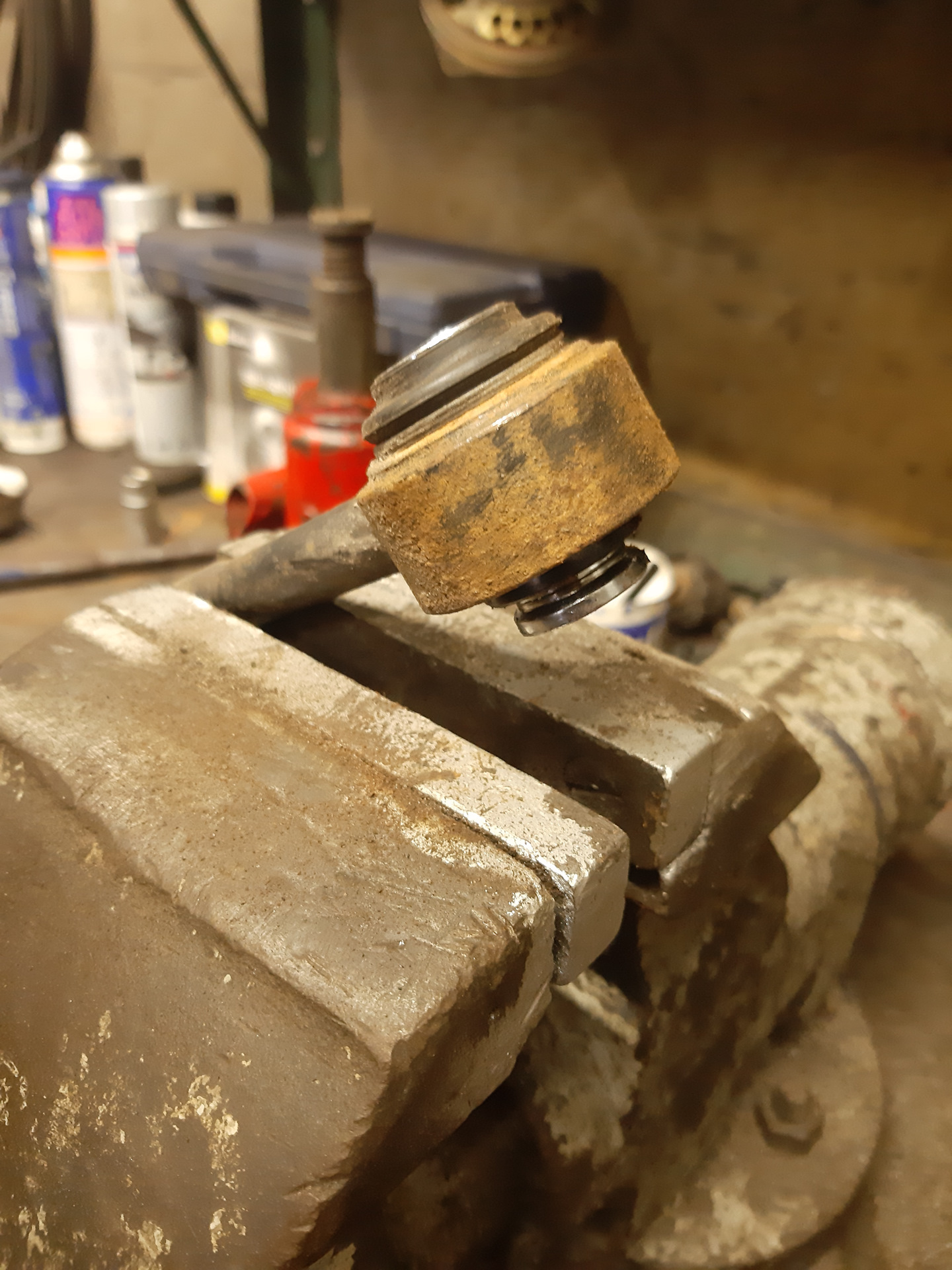

Всем привет. Появился стук при проезде по гравию или брущатке, звук глухой, при том на слух больше по середине. Выявить получилось только сняв заднее сиденье и прислушиваться, так как на подьемнике всеми методами не чего не дало. Все сайлентблоки и фтулки стаба +( косточьки) целые!Подозрение падало лиш на левую (водительская сторона) поперечную тягу с плавающим сайлентблоком. И только при снятой тяги и зафиксированной в тисах, с очень большим усилием на нее, был слегка слышан 1-2 стука(люфт), правая вродь как живая ещё. Но при поставленной обратно на машину (тяги) его слышно только при проезде. Короче, было принято её заменить и проверить, в ней ли было дело. И о чудо, тишина, значит слух музыкальный😁😁😁🤣🤣🤣. Теперь наслаждаюсь. За правой понаблюдаю. Да, замена полной тягой, так как была в наличии, но можно о по отдельности (ждать 3 дня🤬надо было). А так же, отреставрировал задние, ещё родные, амарики ( на пробу 30$ -пара) + передние( 35$- пара), время покажит. Всем ровных дорог.

Она проверяется достаточно легко. Надо просто подписать по колесу, если есть стук/дребезг, то ей конец
