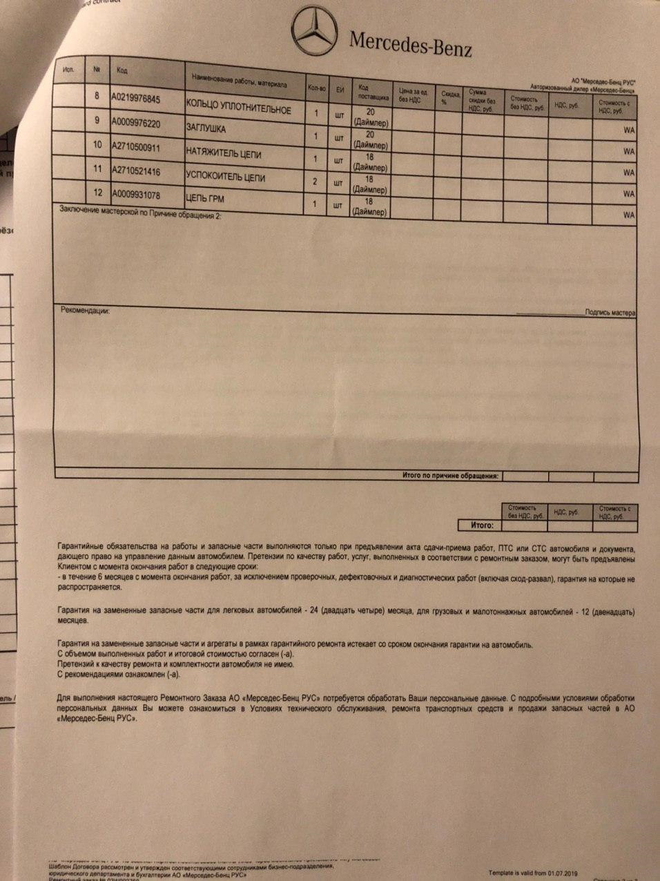

Не секрет, что всё выше указнное является симптомами растянутой цепи ГРМ (диагностика это и показала). Из просторов Интернета можно понять, что это массовая проблема двигателей M271 EVO после замены компрессора на турбину. А значит можно попытаться отремонтироваться по КУЛАНЦ.
КУЛАНЦ

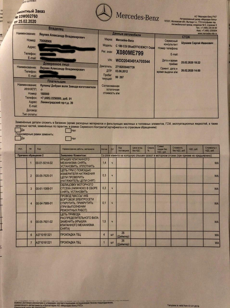

Так как у моей машины история полностью белая, я не нарушаю правила эксплуатации автомобиля, да и вдохновившись опытом Sshavri, я решил попробовать починиться по КУЛАНЦ в МБ РУС Вешки, где и делал диагносику (от 130 до 200 килорублей на дороге не валяются). Сначала мастер-приёмщик сказал, что машине уже почти 8 лет и вряд ли Daimler согласиться на КУЛАНЦ, на что ему были предъявлены условия КУЛАНЦ с официального сайта, где нет никаких ограничений по возрасту и пробегу для легковых автомобилей. Он быстро согласился и пообещал попробовать сделать запрос, за что ему огромное спасибо — не поленился и не стал отмазываться.
Я ни на что не наделялся, т.к. чётко понимал, что это добрая воля производителя и мне никто ничего не должен. Машину сдал вечером, а в середине следующего дня мне позвонил мастер и сказал, что Daimler согласовал ремонт по КУЛАНЦ.
Результаты

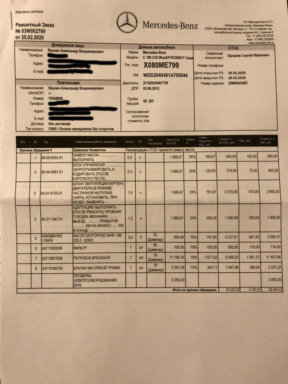

По резултатам диагности решили менять только цепь и сопутствующие детали без фазовращателей — они были в норме.
В итоге я заплатил только за замену масла и маслянного фильтра (примерно чуть более 6000 руб.) плюс заказал доп. работы (уже за другие деньги, естественно) по обновлению ПО в двигателе, адаптации АКПП и пр.
На текущий момент все симптомы пропали.

Я бы написал сам в Даймлер и попросил продублировать документацию на согласованный ремонт по программе КУЛАНЦ для данного авто.
Есть вероятность что дилер что-то не договаривает. Не поверю что Даймлер проявив Добрую волю решил вопрос полумером.
Вероятность недоговорок есть. Не спорю. Но с другой стороны, я же в самом представительстве ремонтировался, не просто у дилера. Хотелось бы верить, что сам МБ Рус такими штуками не занимается.
Проблема то давно всем известная и понятная. МБ выпустил 5 ревизий этих самых звезд(муфт) и почему поменяли только цепь мне не понятно.
По куланцу они сейчас меняют только цепь, звезды — за свои бабки
Первый укол бесплатно(с) ))
Глянуть бы на оф ответ Даймлера и рекомендации. Есть такая возможность?
К сожалению такой возможности нет. Я бы тоже посмотрел.
Может звёзды тоже надо было до кучи попробовать поменять, или это уже не входило?
Думал про вариант даже за свои деньги звёзды поменять, но мастер сказал, что звёзды ок.
А как он это определил, на глаз? Будем надеяться что походят! 🙂👍
Не могу за него сказать. 😄
