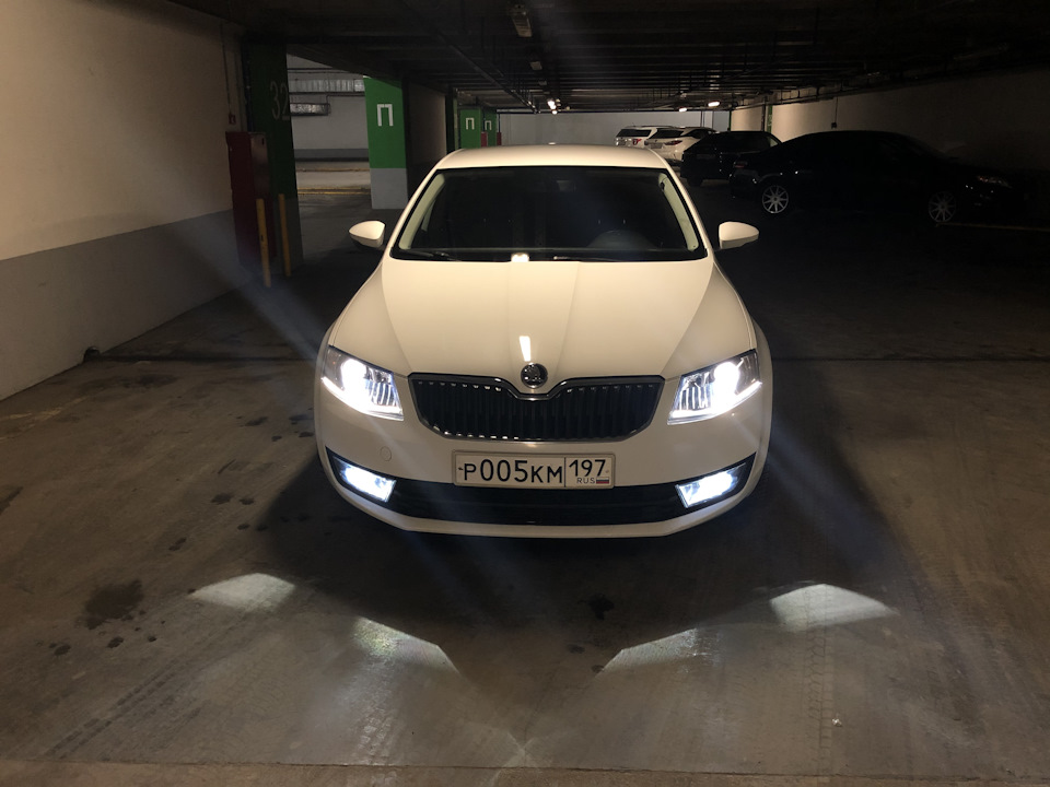

Всем доброго времени суток! С покупки авто меня не покидала мысль заменить галогеновые фары на ксенон.
Было перепробовано миллион разных лампочек Н7 от +110 до +100500, хватало в среднем на 2-3 месяца, потом заколебался и купил обычные осрам срок работы которых миллион лет))
Когда кто то на драйве менял фары на ксенон я сразу же загорался идей тоже заменить, но как только я начинал узнавать сколько это все стоит, меня покидала эта мысль.
Недавно я все таки решился реализовать приобретение и установку ксеноновых фар, создал пост на эту тему и добрые люди подсказали мне mike711 .
Далее я написал Михаилу, про все разузнал, меня все устроило, на следующий день внес символическую предоплату в размере 500 руб))
Спустя примерно 2-х недель пришли фотографии с текстом что фары готовы, я этому очень сильно обрадовался, теперь нужно перечислить основную сумму, минуточку подумал, а вдруг меня кинут, в наше время хватает жуликов, потом вспомнил я же не первый кому Михаил фары отправляет, проверенный человек, перечислил деньги ну и ждал уже свои фары)
28 декабря фары были переданы в ПЭК, 7 января получил посылку, вскрыл коробку, состояние фар просто безупречное, как будто новые.
Как всегда бывает, зарплату за январь месяц перечислили в декабре, далее новогодние праздники, страховка, пришлось отложить немного установку и фар.

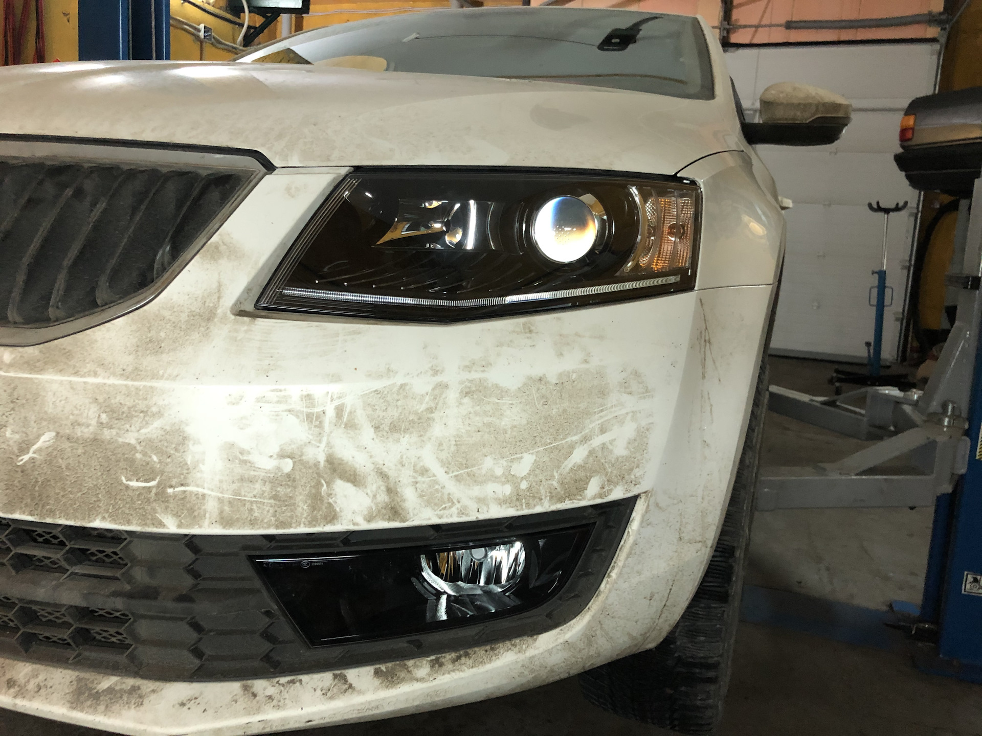

Спустя полтора месяца, в субботнее утро я проснулся с мыслью докупить необходимое для установки фар, было куплено следующее:
1)5E0941701E — черная ПТФ левая
2)5E0941702E — черная ПТФ правая
3)8K0941597E — 2 шт. блока розжига
4)NX3S1SCB — 2 шт. ксеноновых ламп Neolux (https://www.drive2.ru/users/mike711/ посоветовал)
5)127996000KX2 — светодиодные лампы Philips
6) лампы в ПТФ ( ссылка с Али aliexpress.ru/item/326677…042311.0.0.362133edgX3NWa)
В этот же день заехал в сервис к знакомому и установили фары, правда без кодирования)

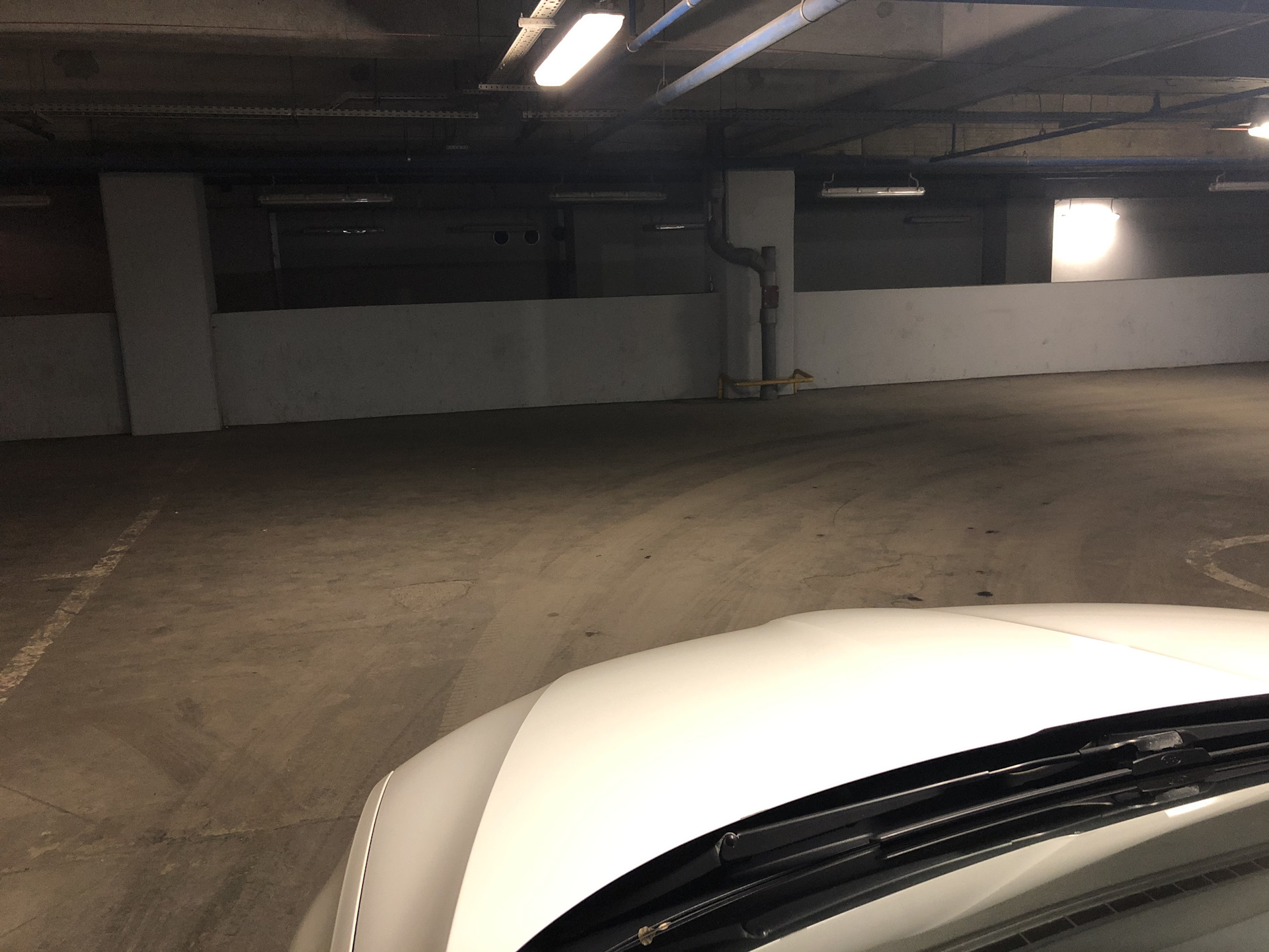

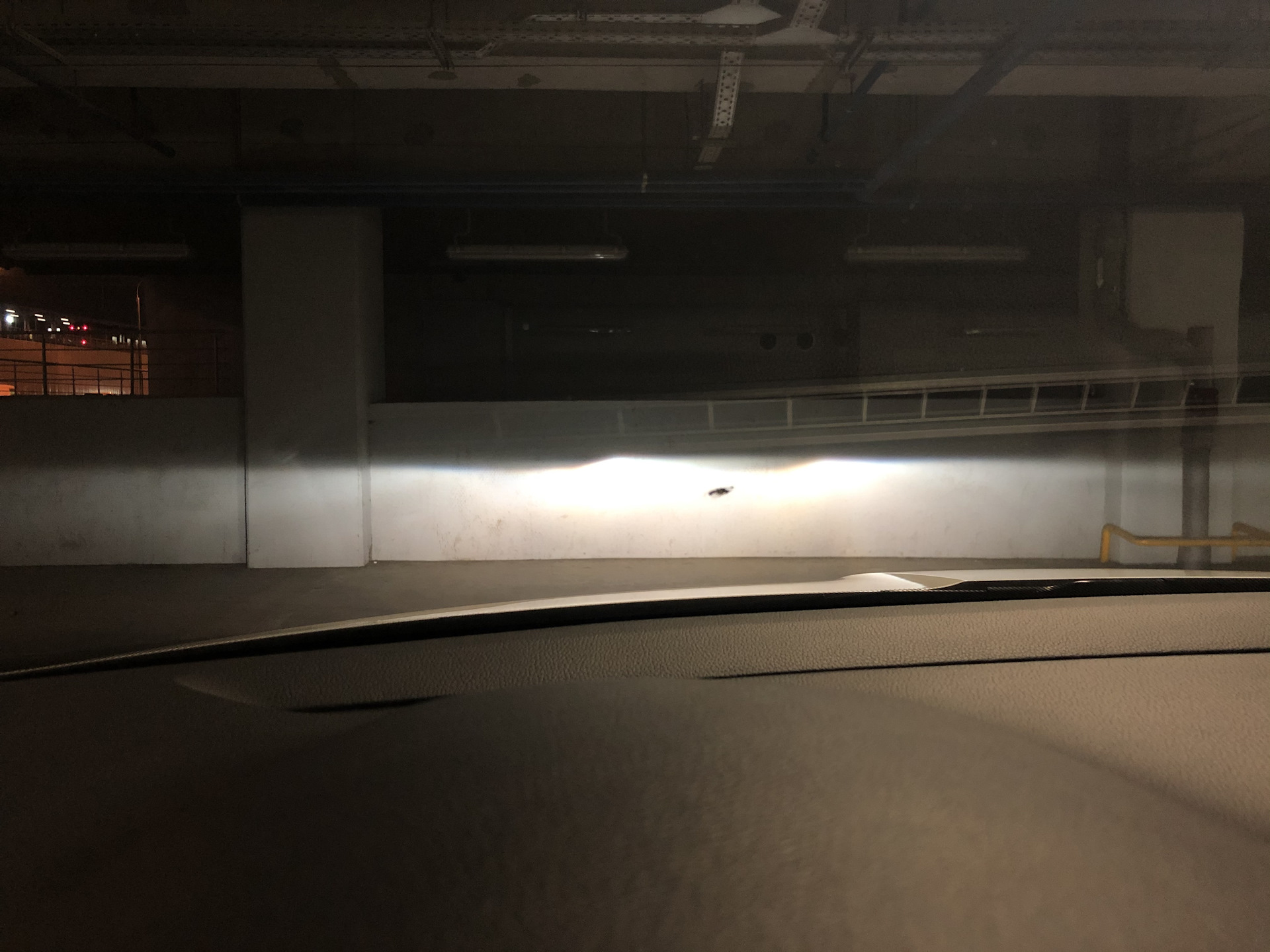

На следующий день нашел человека в авито, приехал все быстро сделал, спустя еще 3 дня отрегулировал фары, но что то мне кажется как то неправильно отрегулировали, подскажите!
По сравнению с галогеном разница огромная, светит супер ну и что немаловажно экстерьер авто улучился!
mike711 хочу выразить тебе благодарность, все на высшем уровне, фары просто безупречные! Ребята кто хочет себе установить ксеноновые фары с ручным корректором пишите mike711, мастер своего дела!

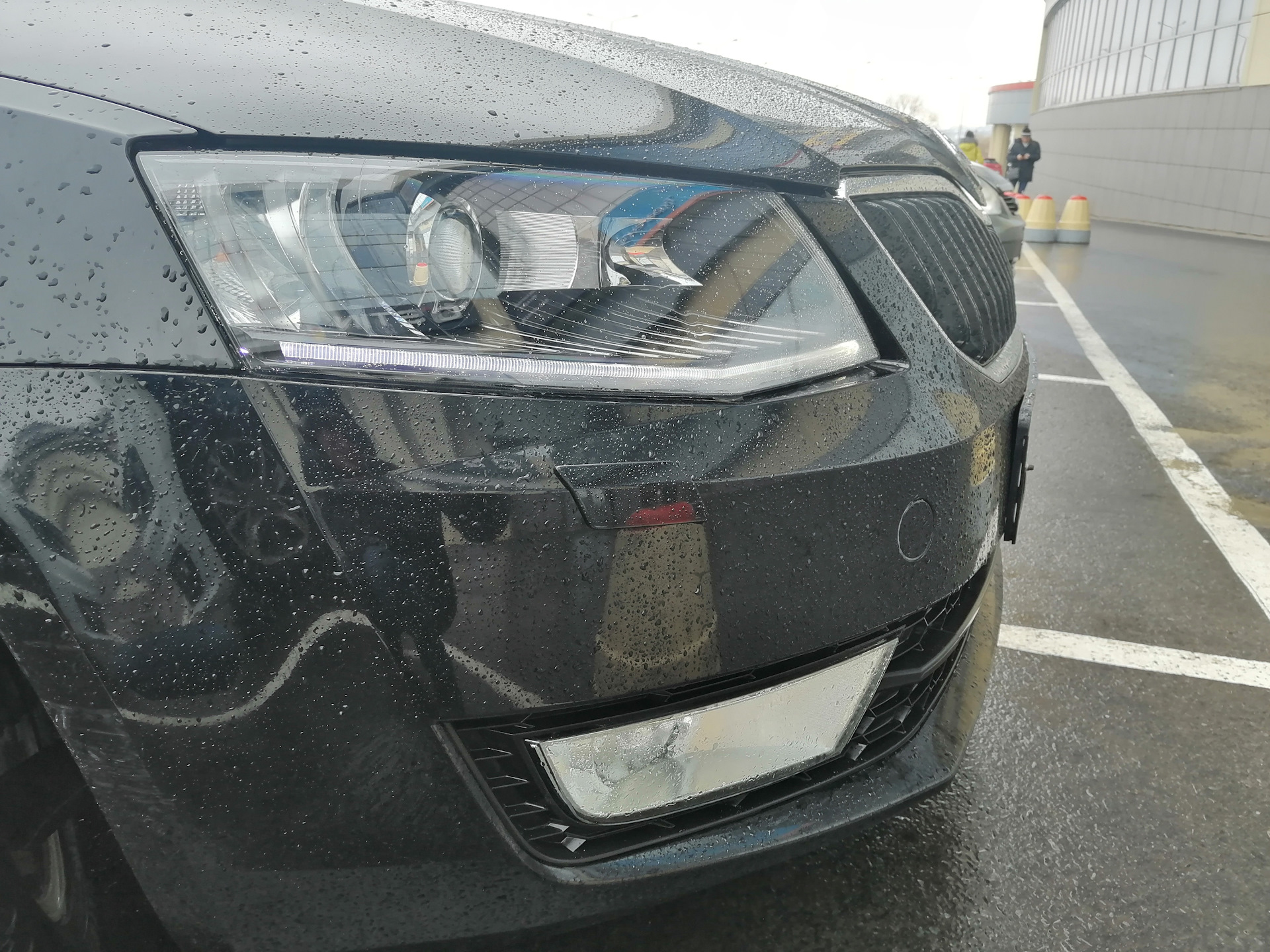

А с завода такое могло быть? Смотрю машину фары ксен, омывайки есть но есть и корректор, туманки чёрные
все сам поставил, сначала были галогеновые
почему не поставил би лед ?
Черная решетка просится!
Что такое ручной корректор. Это крутилка в салоне и моторчик на гидравлике?
Крутилка в салоне и моторчик электро, в шкодах гидравлика не используется, по крайней мере в последних :) эти фары симбиоз ксена и галогена, внешний вид и линза ксен, внутрянка и разъем от галогена, по этому ручной корректор остается штатный
Это не адаптив?
Нет) на адаптив денег не хватило)

А что за линзы в фарах?
Линзы родные
А родные это какие?
Я просто не разбираюсь, с завода какие идут на биксенон фарах, такие )
aim047
А родные это какие?
С завода стоят bosch al с лампами d3s
А сейчас что поменяли, линзы задували или на новые меняли?
Ничего не меняли, линзы оригинал, все оригинал в этих фарах, кроме блока дхо, он дорогой, поэтому ставим свой драйвер
ясно, ну не плохой свет для своих лет.
aim047
Valeo делает.
А говорят Bosch.
valeriy-vfr1200
Valeo делает.
Валео в рапиде, в октавии бош линза

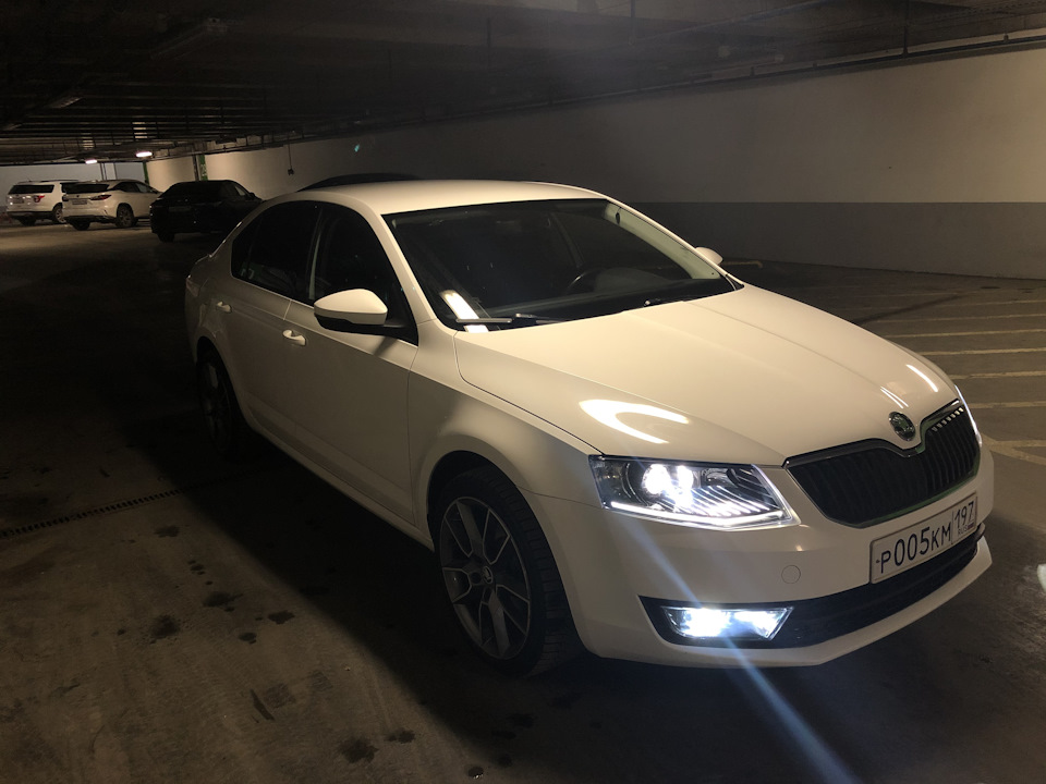

Вчера Саня из Воронежа bak086, к нам в Оскол приезжал, ставили наши фары и омыватель
а чего не встык по заводу?
Так было до, ставили по старым местам

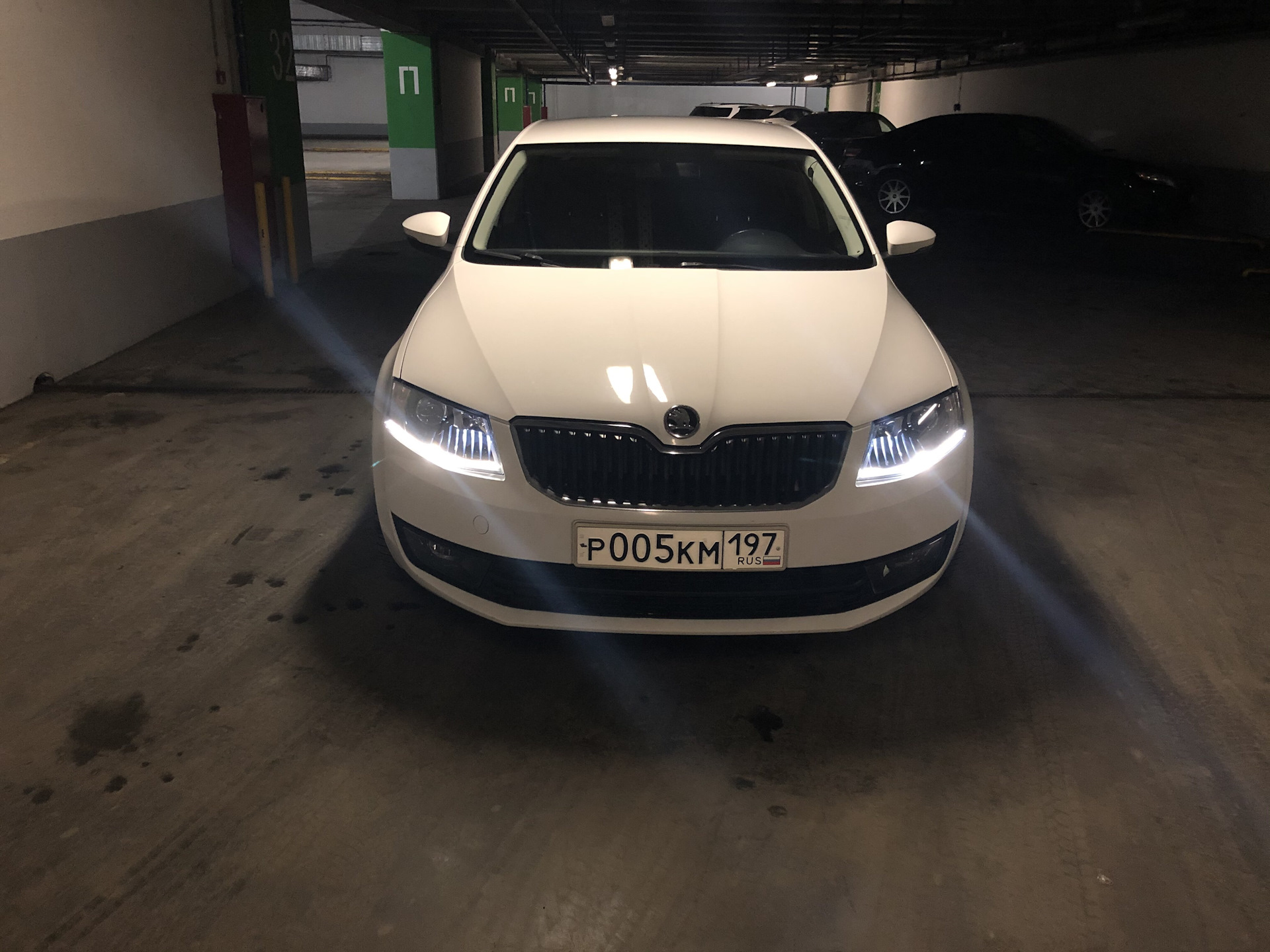

ДХО с габаритами на одном канале? Отдельно габариты включаются?
Нет, габариты объединены с дхо

Норм получилось) сколько в общем по деньгам вышло?
52 тыс. вышло
Ну это наверное цена с новыми птф и диодами для них? Фары так то намного дешевле стоят :)
Конечно )) я ещё посчитал работу )) фары стоят намного дешевле
На много это на сколько?))
