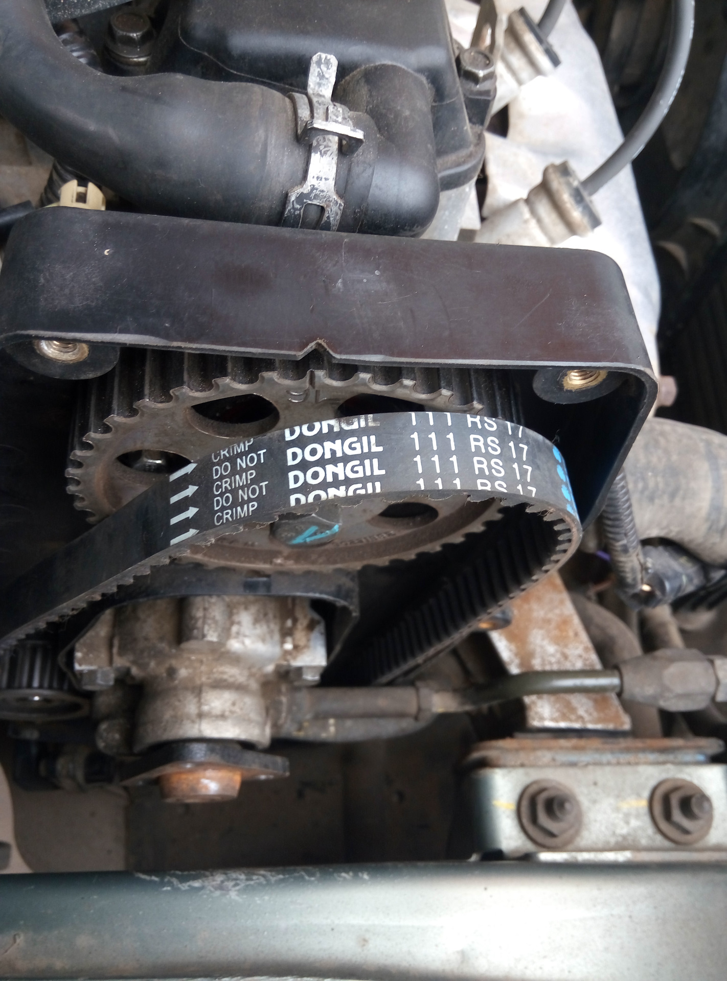

Сегодня поменял ремень ГРМ, помпу и натяжной ролик.Менял сам, на дворе, погода позволяет.Ремень и помпу менял недавно, но потекла помпа.Пришлось поставить старую помпу.Час опять менял всё.Помпа была маде ин Корея.

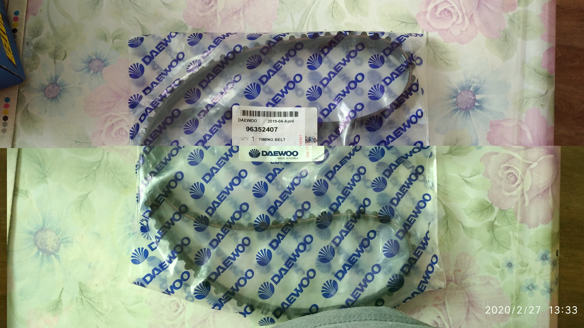

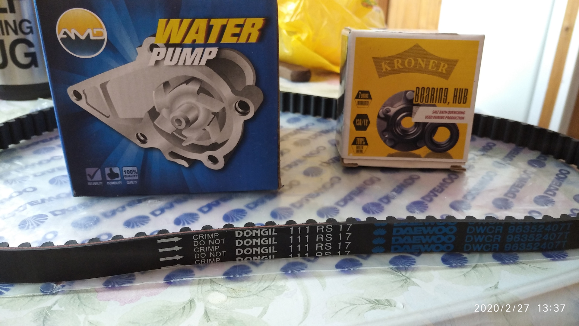

Запчасти на фото: 2020227

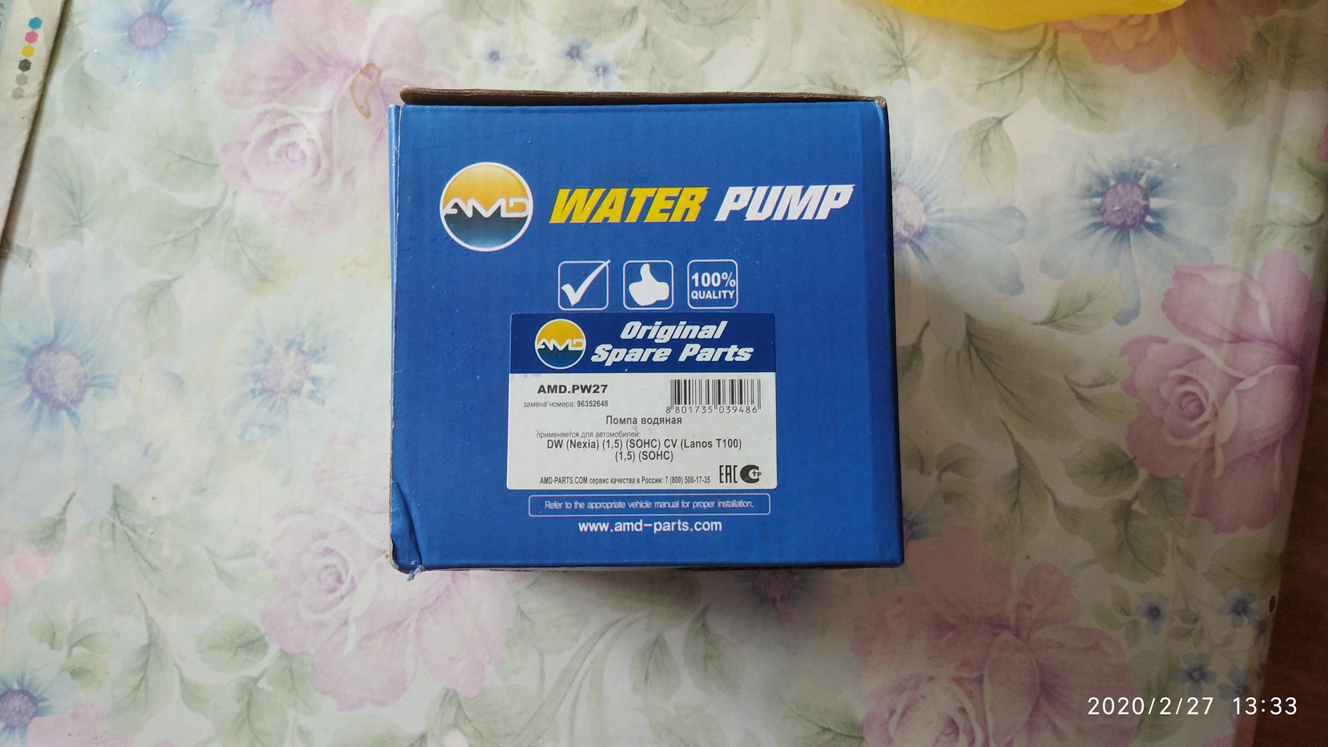

Просто запомни фирмы АМД и ДЭУ…и когда продавцы будут предлагать такое- делай вид, что ты это не слышишь и не видишь.

Донгил хорошие ремни, если это оригинал. А в упаковке део ничего хорошего не жди)))

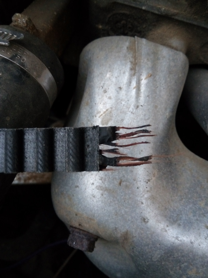

Кто из спецов скажет ремень бош поставил вчера в синенькой коробочке как он ходит? А такой как у автора недавно у знакомого на нексии через 12 тысяч порвался😂
плохо он ходит порвался через год, поставил континенталь

ДЭУ не существует с 2012 года, сегодня это упаковщики дешманского китая.
Как такой ремень?
ХЗ. они упаковщики, что будет по факту — непонятно, т.к. маркировка настоящего производителя отсутствует.
В результате — лотерея.
У кого-то ходят долго
У кого-то через 20-30 тыс. начинают трескаться.
Если ставить, то каждую замену масла — контролировать (в принципе так нужно поступать со всеми ремнями), если есть намеки на растрескивание — менять

Имелся опыт установки помпы АМД прошла 45 тыс. Потекла.не клинанула, но вал болтался сильно .
