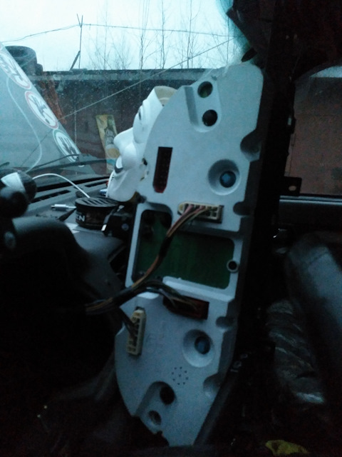

Как это произошло я даже толком не понял. Менял как обычно лампочки(светодиоды) подсветки, что делал не раз уже. Вдруг пахнуло чем-то горелым (неясным), позже зажглась и негас знак пустого бензобака. Позже отказали все стрелки. Подсветка работает, одометр и часы не святятся. Вскрыл приборку — нашел странный резистор подгоревший, но целый по номиналу, НО отпаянный одной ножкой (как так?чудеса), резистор мощностью 1Вт. Впаял обратно, ноль реакции, но резистор греется как угарелый, видимо он раскалился и ножкой выпаялся из платы. Вообщем сплошные расстройства… Где-то то что-то коротнуло, но ясности нет, резистор греется при включении разъема ХР3 по плате приборки. Предохранители вроде живые, аварийка, повортники и т.д. работают…

А чо массу с АКБ не скинул перед разборкой? Жалко, сочувствую !
Опаньки! Такие же симптомы у меня, только горелого запаха не чуствовал. Внезапно загорается пустой бензобак, стрелки приборов падают на ноль, часы обнуляются и т.д. Я грешил на ДУТ.
может запах резистора раскаленного был, сложно сказать…
Думаю сгорел контроллер приборки…Гипотеза в эту сторону…
