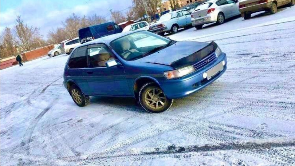

Поехали с братом ему за машиной в колывань, приехали туда все хорошо, я заглушил ее, постояли покурили машину осмотрели решили прокатиться на новой машине, мне говорят переедь в другое место что бы нам выехать. Я раз заводить реле щёлкает раз при повороте ключа и все тишина не пятаки не щелкают не чего, замок зажигание исправен проверяли. Все преды тоже, остался только стартер, решено снимать но не знаю как подобраться к нему ямы нет. Подскажите мужики кто сталкивался, мож не стартер стучал по нему но без полезно. Как скинуть его, зарание спасибо.

Все просто! Ломаешь руку в 3х местах, выше логтя, и ниже… И яма не нужна, 😂😂😂 ох, как я вас понимаю, за все годы я с ним так ебалась… Так и продала, никто из электриков не мог помочь😂😂😂
Все стартер работает, не приходит плюс на втягивающие где искать?
В селекторе на АКПП.
На 4а откручивать и вынимал его через верх. На 4е тоже возможно так можно сделать. Откручивал с помощью маленькой трещетки.
