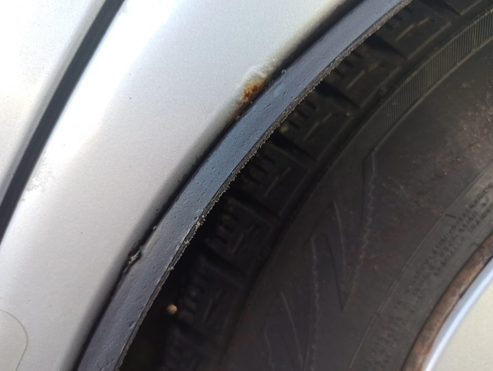

Вот и полезли жучки на приорике. 7 лет эксплуатации и 124500 км пробега по Белгородской области, после зимы 2019 не было (или не замечал) прошла зима 2020 и вот они на глазах.
Думаю подкрылки снять, как думаете что делать?
Как боретесь вы с этой проблемой?
Дно идеальное, под порогами не намека, а вот крылья печаль
Комментарии 16
Зачистить, оцинковать, эпоксидный грунт, обычный грунт, 3 слоя базы и 3 слоя лака. С внутренней стороны промазать обильно пушсалом и поставить подкрылки Новлайн без саморезов!)
Разве можно на оцинкованное место эпоксидку? Там же кислота присутствует на оцинковке. Вроде должно кислотный потом акрил потом эпоксидный
После оцинковки нужно промыть от кислоты раствором воды с обычной содой и всё норм (погасить кислоту). Забыл про смывку написать. Кислотным грунтом задувают (насколько знаю) после обычной зачистки металла от рыжья, что бы хоть как то сдержать процесс. А так да, если покрывал кислотником, то эпоксидный грунт на него сразу не ложится и нужен промежуточный грунт.

Если пятно зачистить, обработать преобразователем, потом кто как покрывает, то в этом месте уже держится. Может в другом вылезти.
От прежнего хозяина тоже саморезы остались( я солидолом промазывал а потом закручивал. Ржавчины за 3 года не обнаружил. А вобще локеры без саморезов подаются говорят) но пока руки не дошли
Скажи спасибо тому кто подкрылки на саморезы ставил). А так очистить кислотным грунтом и все остальное

На арках-насадку на дрель, зачистил, потом обработал и покрасил, в поиске вроде можно много примеров найти
Бесполезно, через год вылезут снова
Смотря какой климат
Да он по всей России влажный. Чтоб не вылезли опять, надо всю деталь пескоструить, обработать и красить заново.
