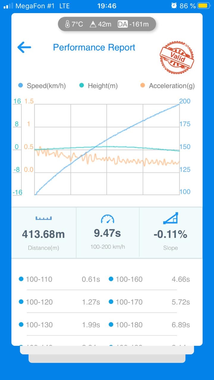

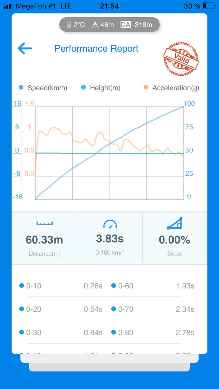

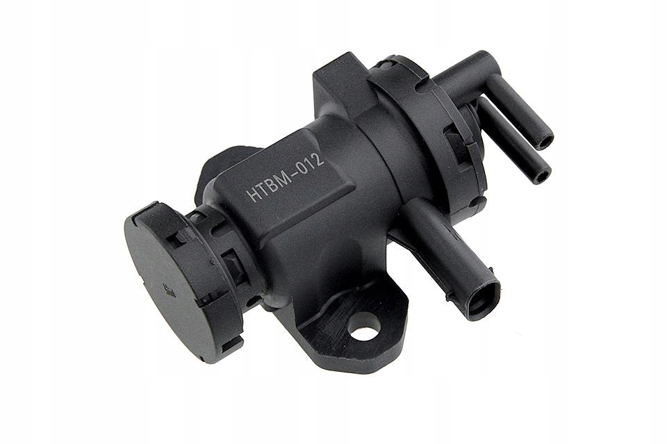

Всем доброго дня! Почитав актуальную тему для битурбо/турбо моторов в интернете, решил для профилактики поменять управляющие клапана вакуумной системы на турбинах. Оригинал брать не стал, по совету мастера купил пару PIERBURG 702256270. После установки замерил машину. Опыт показал что маневр с заменой не оказался лишним.

Нет, но еще до замены преобразователей был один результат 11,98. Сейчас по идее должно быть не хуже. Померю чуть позже, драгги пока нет.
С Твоими всеми новыми спеками должно выходить где-то — 11,5-11,7 .
Не думал про выпуск? Сдается мне -место выхода даунпайпа ( если не ошибаюсь 65мм) создает противодавление для раскрутки гибрида
Этот вариант пока не крутил. Если что, когда уже вариантов не останется, буду уже думать по выпуску…

Уже поинтереснее поехала) Метанол надо ставить и еще секунду скинешь 100-200
Мне для нормального результата 100-200 нужно наддува 3бара. Гибрид не раздувается как надо. Ищу проблему.
Странно, Турбосистемс спокойно 3.4 дует
Есть предположение что это регулировочный клапан не до конца открывает лопатку в горячей части турбины. Но что-бы зараза до него добраться, надо опять разобрать пол машины… Засада.
Трехпортовый соленоид полезная штука
Сколько штук нужно? 1?

Две. По отклику газа особо не заметил разницу.

Номер Пибург 702256270 для N57?
Для моего, N57Z

Судя по применяемости ориг номера в BMWCATS эти преобразователи идут на все модели БМВ. А мотор у тебя какой?

Эти преобразователи работают в паре для корректного последовательного вдувания битурбо
