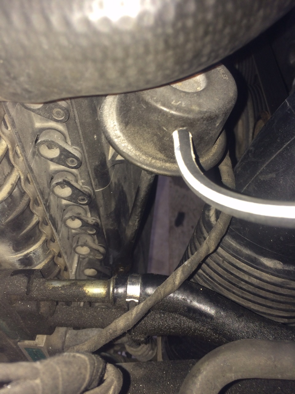

Может эти шторки у меня заменяют второй термостат :-) Когда движок холодный, их можно даже в ручную открыть-закрыть, но если движок прогретый их даже на мм. не сдвинуть и если их в ручную закроешь, то стоит глушануть движок они сразу открываются.

У меня тоже есть жалюзи но летом мне пришлось скинуть шланг т.к машина грелась, от чего(от какого датчика) она закрывается или открывается?
От какого-то датчика который стоит на обогревателе топливного фильтра. Но у меня походу они не работают, всё время в открытом положении. Наверно вакумник не пашет или датчик, но не думаю. Я даже зимой в сильный мороз заводился, смотрел, а они открыты. Надо вакумник смотреть. Вещь не плохая, хотя мотор и так быстро греется.
Да у нас сейчас -1 а машина греется где то мин 10 хватает чтоб стрелка из синей зоны выскочила, а у меня сейчас трубка подключена и жалюзи закрываются после того как машина заводится и не открываются пока не заглушишь собственно от этого летом в жару +30 она грелась аж передний вентилятор срабатывал а я не понимал че к чему думал вискомуфта или еще что а один раз обратил внимание что жалюзи всегда закрыты, так же не должно быть?
Нет конечно не должно быть, они срабатывают, я так думаю раз датчик стоит на обогревателе топлив.фильтра, только когда холодно и включается обогрев фильтра, значит у тебя или обогрев парит голову или релюха или сам датчик. Может у тебя всё время работает обогрев или постоянно идёт ток на датчик шторок.

А у меня наоборот не работает, сейчас перед зимой буду смотреть в чём причина.
Надо посмотреть есть ли у меня обогрев фильтра как он выглядит?
Обогрев фильтра, посмотри последнюю фотку.

Я сейчас выходил проверял, закрывал их в ручную, движок нагрелся, но они не открылись, только когда заглушил машину, проверил напрягу везде идёт ток, не понимаю почему они не закрываются когда завожу, может магнитный клапан накрылся, но где он стоит я без понятия. Но с закрытыми конечно движок нагрелся быстрее. :-(
Клапан магнитный наверное на фильтре топливном, странно почему напруга есть, а почему мой наоборот не открывается в жару…в общем не понимаю…надо может на форуме спросить у кого принцип работ что от чего зависит когда должен окрываться а когда закрываться …я если будет время по форума поищу поспрашиваю
Есть ещё какой-то датчик AUC, на схеме под номером 18, прикреплён к кожуху шторок, к нему тоже ток идёт, но судя по лампочке кантрольки как-то слабенько, завтра проверю тестером. Хотя что это даст если он не работает и какая вообще у него функция.
