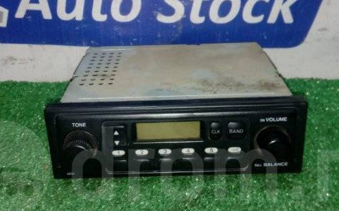

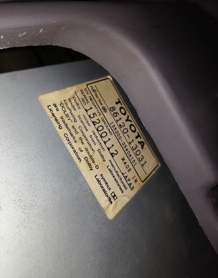

В общем, решил сделать aux. Магнитола Toyota 16008

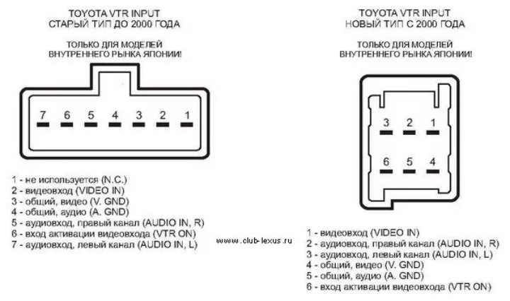

В интернете множество способов реализации, начиная с пайки и заканчивая различными преобразователями. Но ведь у нас есть функция телевизора, который к тому же не работает нигде, кроме Японии. Если есть телевизор, значит есть тв-тюнер, и через него можно подавать сигнал, который будет воспроизводиться магнитолой. Но воспроизводиться он будет только в режиме vtr, который надо активировать, а активируется он через 7-контактный разъём, который есть на магнитоле. Разъём vtr бывает двух видов, вот распиновка.
Существуют переходники с vtr на rca, но и стоимость их не мала. Столько отдавать за метр провода и 4 фишки мне не позволяет пресловутое земноводное, так что--паяем)

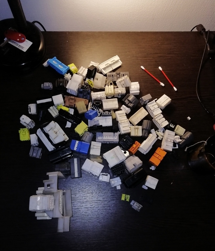

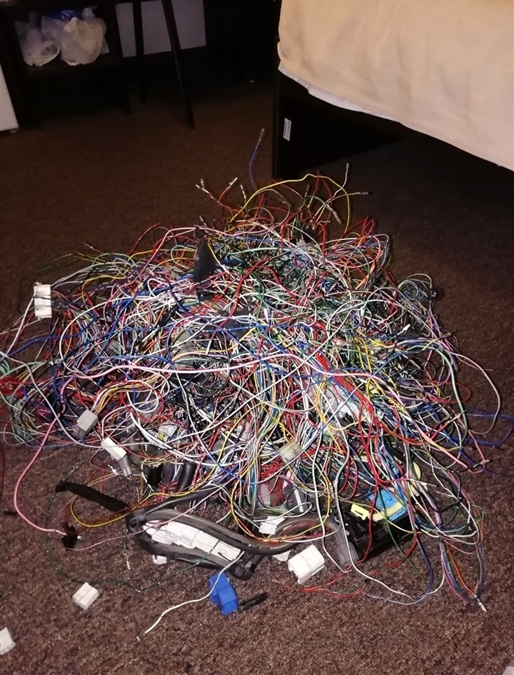

Нашёл у себя старые наушники с целыми проводами и разъёмом mini-jack 3.5mm. А вот с фишкой vtr- проблема. Но я по осени купил по дешёвке салонную косу от Сурфа, и нашел там эту фишку.
Нашёл подходящие пины, и припаял к mini-jack. Провод готов.

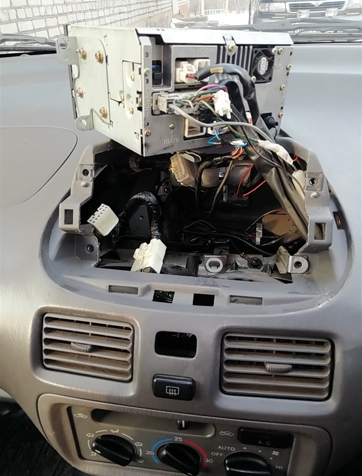

Снимаю магнитолу. (Как она снимается, думаю, все знают).
И втыкаю готовое изделие в магнитолу, иии… Ничего не происходит. И так, и сяк его, ну не работает. Засел в интернет, перечитал ну очень много, у всех работает, а у меня нет. Отложил эту идею.

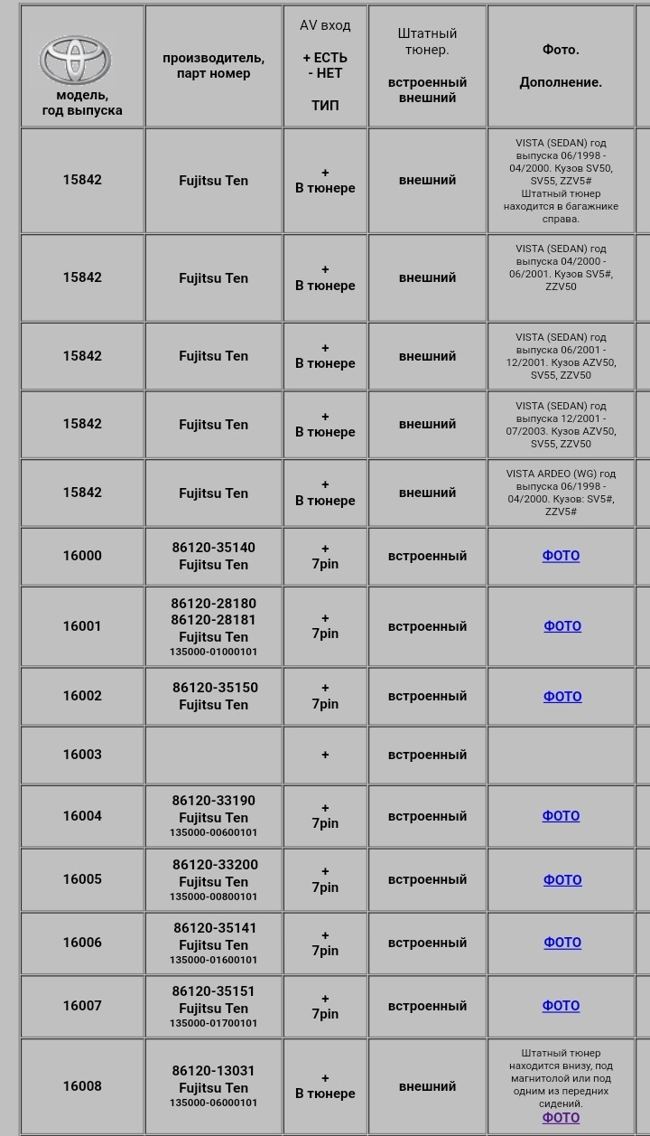

Потом наткнулся на сайт www.telemaster.ru/decoder/toyotatab/, нахожу свою магнитолу…

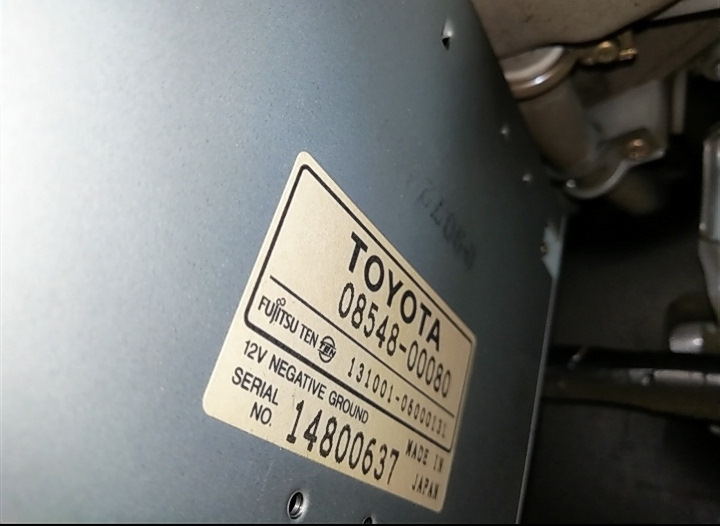

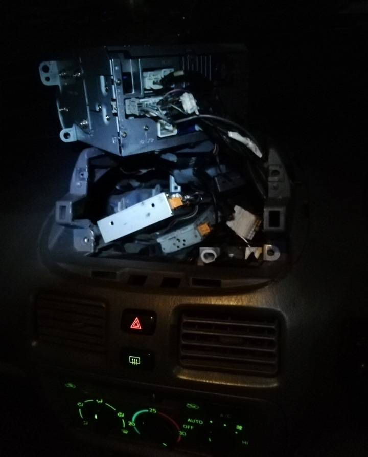

Так вот оно что, тюнер-то у нас внешний, значит надо его искать. Долго искать его не пришлось, находится он ниже магнитолы
В моем случае, он был закреплён на двухстороннем скотче с блоком навигации. Ничего, откручиваем и разъединяем их.

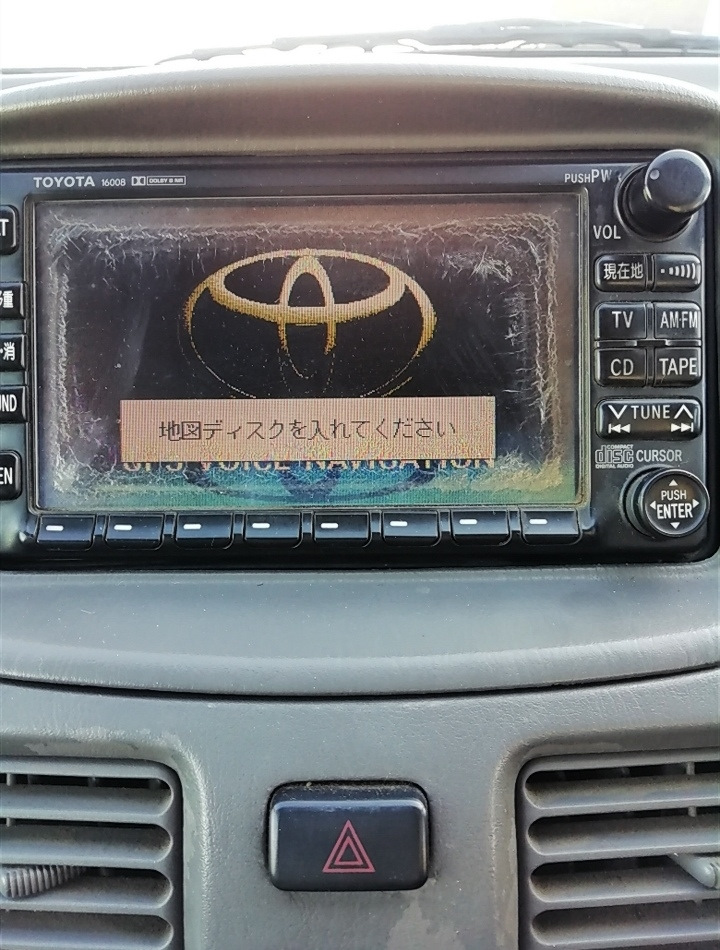

На тюнере нахожу гнездо vtr, втыкаю фишку, иии… На магнитоле загорелась заветная клавиша vtr. С трясущимися руками, и полный надежд, подключаю телефон. Всё работает, качество звучания порадовало. Конечно с дорогими аудиосистемами не сравнится, но магнитоле и динамикам минимум 22 года, и теперь есть aux. Сам кабель провел в бардачок. Можно было конечно и под центральной консолью, но я там его проведу, когда куплю консоль с подклокотником, но, зная спрос на эти консоли, походу, ещё не один год кабель будет в бардачке😂
Подведу итог: чтобы вывести aux на штатных магнитолах toyota, надо зайти на сайт, написанный выше, найти свою модель магнитолы, удостовериться, что есть av-вход, его расположение, спаять или купить кабель vtr-mini jack 3.5, воткнуть в гнездо, и наслаждаться поездками))
