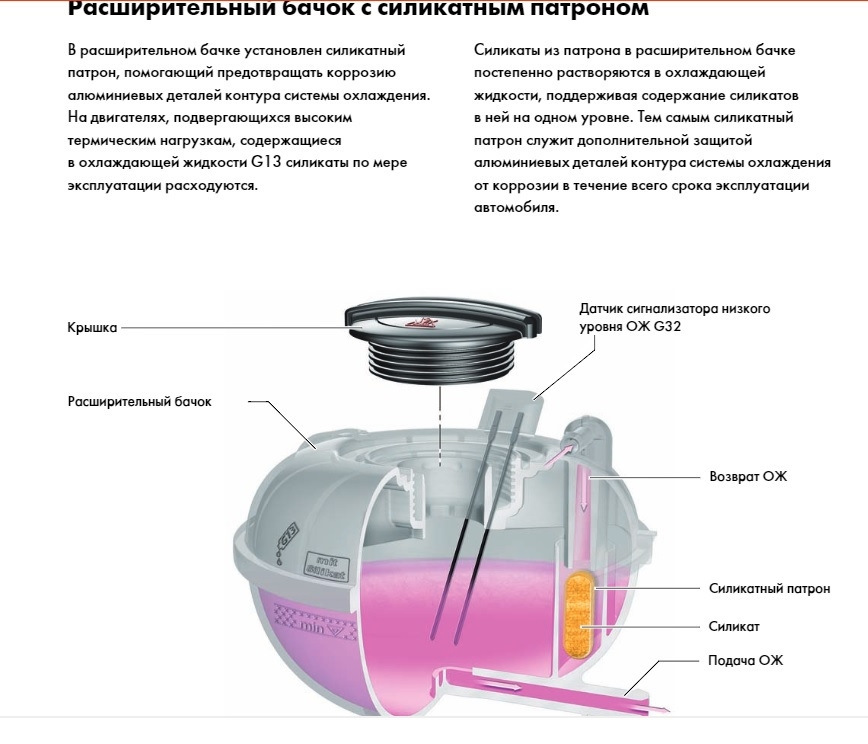

Бачок 5Q0 121 407F дв.1.6 нигде нет сто процентной информации что отсутствует силикагель. Мож у кого есть, и в чëм отличия этих бачков 407А, 407Ф, 407Д с G понятно на нём надпись.
У меня 1,8 2017 года, есть надпись на бачке, но после снятия никак его не видно
Ну он где то между стенок вроде как должен быть. Типа как на схеме, я не снимал поэтому не могу ответить на этот вопрос.
Да, по схеме он там запрессован между стенок. Сейчас эта технология шкодой не используется, поэтому было принято решение поменять бачок и ож чтобы не переживать

Если он порвется, то попадет в стстему и забьёт радиаторы. Он используется с о/ж G13 для того чтобы не образовывалась коррозия на алюминиевых радиаторах

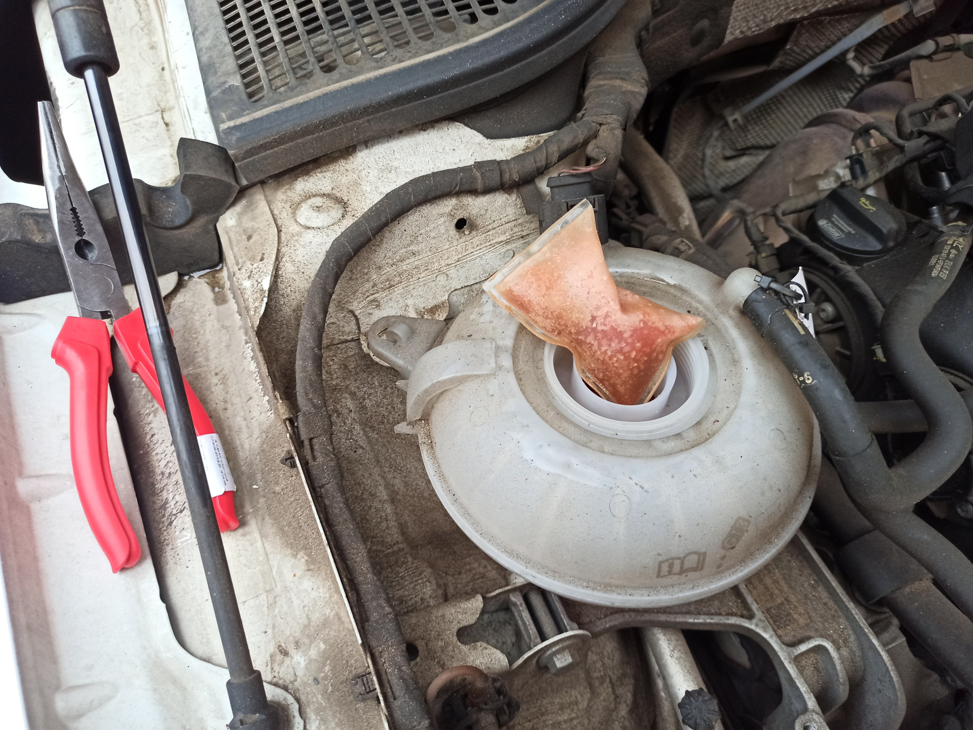

Ну я так понимаю не у всех запаян, у некоторых просто лежит таам
У меня его вообще нету двигатель 1'4
Ну вот у кого не запаян они и вытаскивают его. А у кого он не вытаскивается им проще сменить бачок. Если на бачке написано то есть! Если ничего не написано то нет!

Товарищи, не путайте Силикагель с Силикатом! Первый- высушенный гель, твёрдый гидрофильный сорбент. Второй — природный минерал! У кого этот мешочек имеется не парьтесь, меняйте чаще антифриз если боитесь, а так он растворяется в нем и необходим для защиты от коррозии металлических частей системы охлаждения.
Там не силикагель а гранулы на основе кремния.

У меня был мешочек, я его достал и выбросил, купил взамен две капсулы силиката от Тигуана нового образца и закинул в бачок, так и катаюсь.
Тоесть опасность есть именно в мешочке который может порваться, а капсула более надёжная и с ней нет опасности?
Считаю да. Если посмотреть на капсулу сразу понятно, что такая конструкция надежнее. Но для перестраховки можно тысяч через 50-70 снова сменить капсулы.

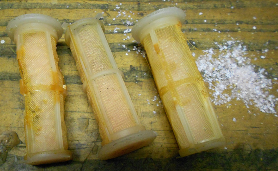

Есть капсулы в продаже.
Всего три вида бачков: просто с мешочком валяющимся как попало, между стенок запаян и пустой.
В таком бачке пакет находится за передней стенкой, сразу за надписью «mit silikat». Без распила не вытащить.

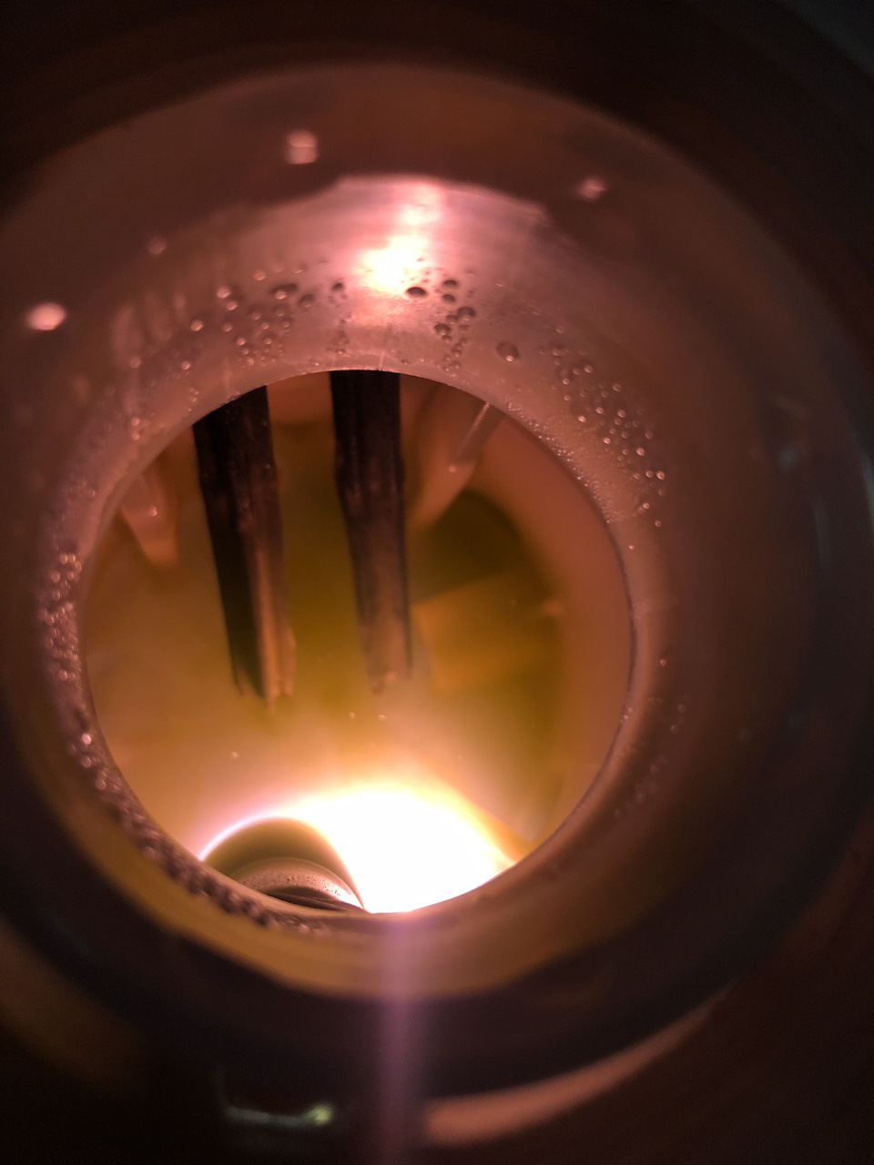

И его там вообще ни как не увидеть?!
Я снимал бачок, сливал с него антифриз, переворачивал светил фонарем, тогда видно.

В твоём этот пакет видно. У меня его не видно и внутрянка другая как видишь на фото.

Там написано "патрон". Уверен что мешок и что он порвется? Может, пластиковая капсула?
В ранних ревизиях был такой мешок, на машинах 2013-2014г. Потом сделали "патрон" между стенок, который нельзя так просто достать. Так что эта фотка без знания года выпуска — бесполезна.
очень интересная инфа, учитывая, что это с моей машины 2016 года выпуска
"Патроны" выглядят так.
Что в принципе не делает их сильно надежнее мешков, их так же пробивает и гранулы попадают в систему.
