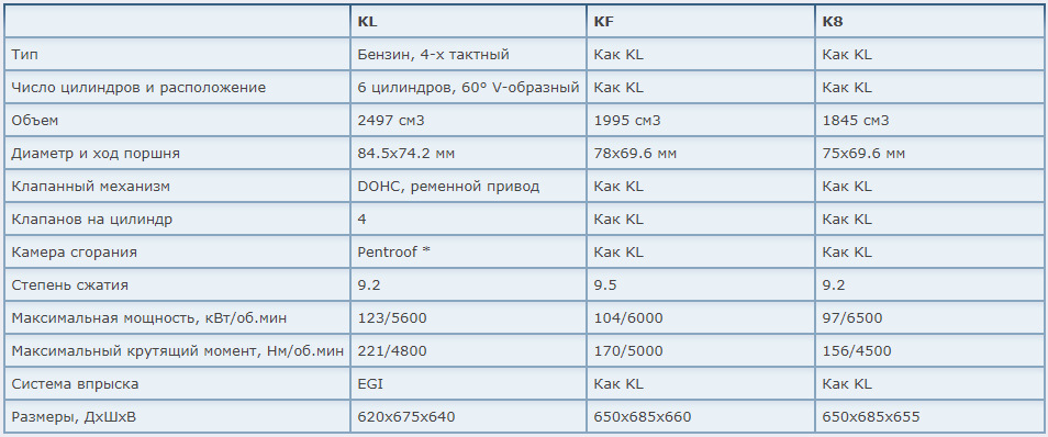

Двигатель KL в разрезе и таблица с показаниями основных характеристик двигателей серии К.
Таблица сравнительных характеристик двигателя серии К

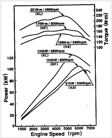

Сравнительные графики мощностей и крутящего момента двигателей К

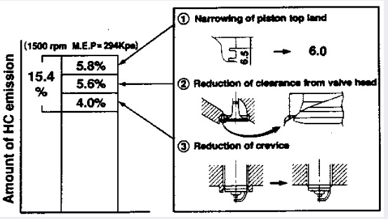

Количество выбросов не полностью сгоревшего топлива значительно сократили за счет устранения лишнего пространства в верхней части поршня, вокруг клапанов и свечей зажигания. На рисунке показано расположение этих изменений и влияние на сокращение выбросов углеводородов.

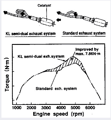

Принятие раздвоенной, удлиненно-выгнутой выхлопной системы, в которой две выхлопные трубы имеют почти одинаковую длину, обеспечило увеличение крутящего момента в диапазоне от 3000 до 5500 тыс оборотов.
