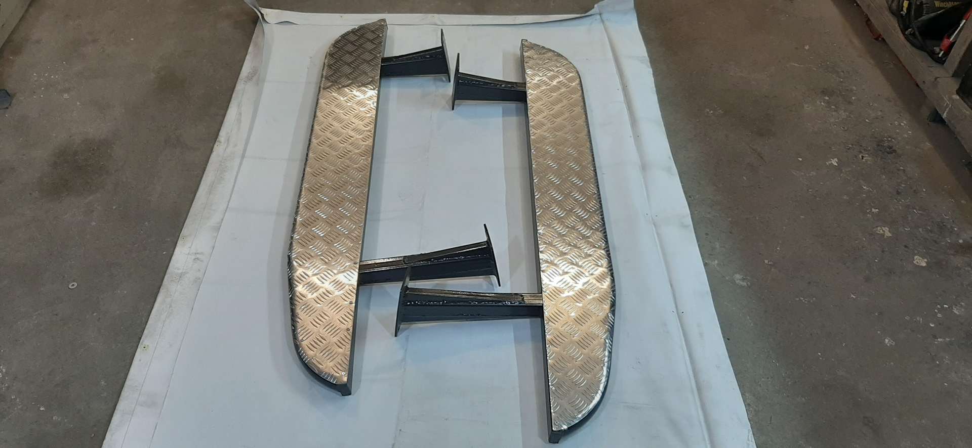

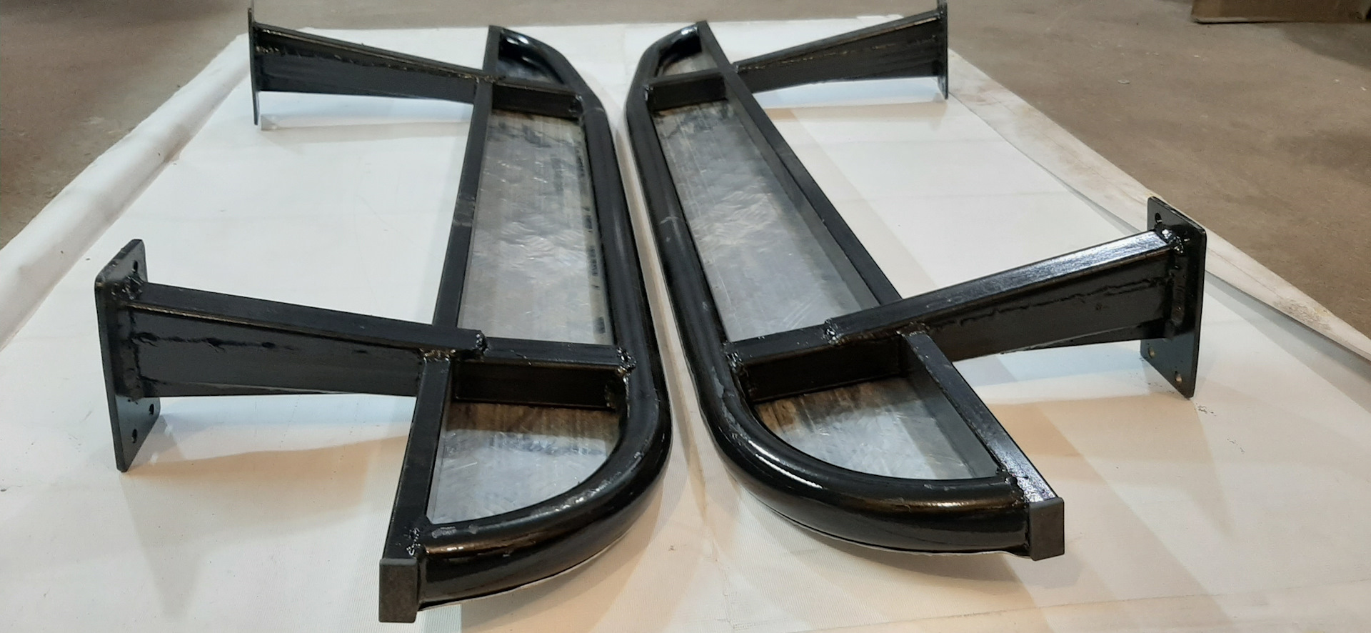

Всем привет. Хочу поделиться с вами как я сделал силовые подножки на свой паджеро. Для того чтобы их сделать самостоятельно необходимо много инструмента и тёплое место если зима)) основное это болгарка, сварочный полуавтомат, дрель, тиски, компрессор, трубогиб арбалетного вида, клепальник и др, если чего то не хватает можно взять у товарища)) у меня это все есть поэтому мне не пришлось ни чего искать.
Начал с того что снял все размеры для закупки материала .
Был закуплено:
Труба квадратная стенка 4мм 40×40 2метра
Труба квадратная 20×40 стенка1.5мм 3метра
Труба круглая наружный диаметр 42мм. 4м
Труба квадратная 40×100 4мм 1метр
Кусок листа толщиной 5мм
2 куска рефленки 20×1500
Болты 8-9 см 16шт с гайки и шайбами
4 заглушки пластиковые 20×40
Краска 3в1 чёрная
Круги отрезные, зачистные.
Вроде ни чего не забыл

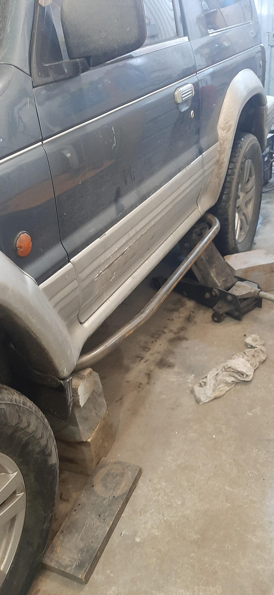

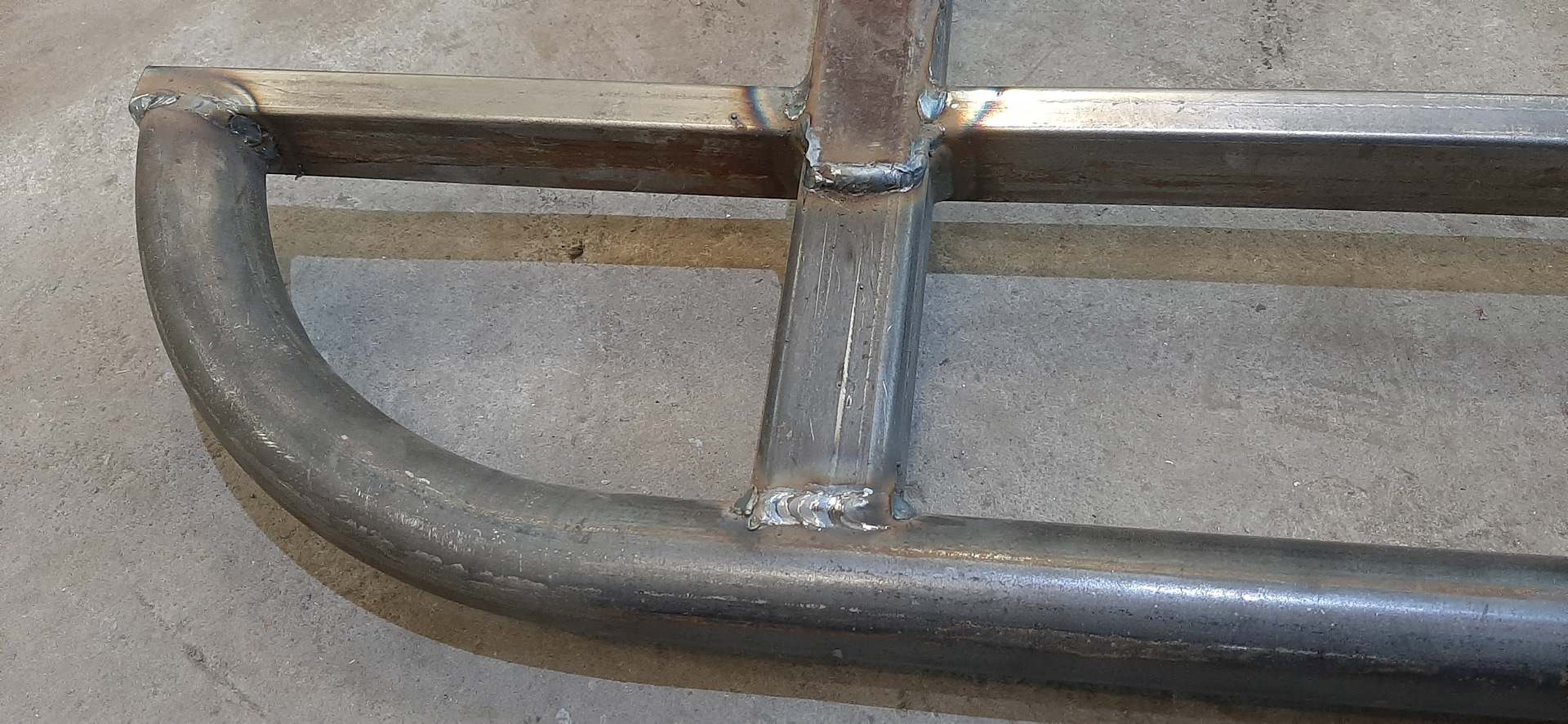

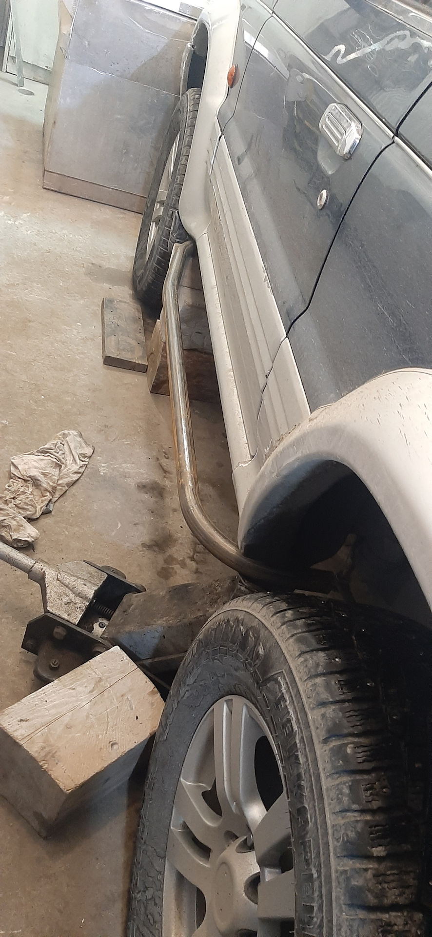

Для начала необходимо загнуть на трубогибе края трубы. Я выбрал именно такой дизайн с изгибом в конце подножки, для этого нужно сделать 3 гиба. Внимание! Главное при гибе второй подножки сравнивать углы с первой, чтобы они получились симметричные.

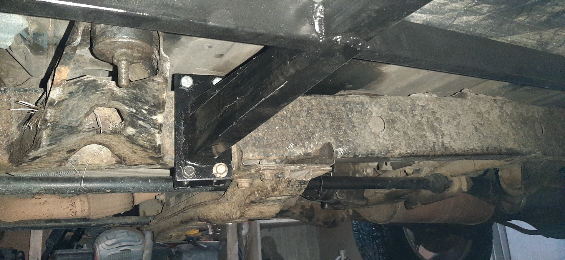

Далее примерка на авто, примерно выставил и прижал домкратом к машине., сделал вылет 21см от бортика порога до края подножки. Считаю оптимальным — и нога удобно встает и не слишком выпирает за габариты машины.

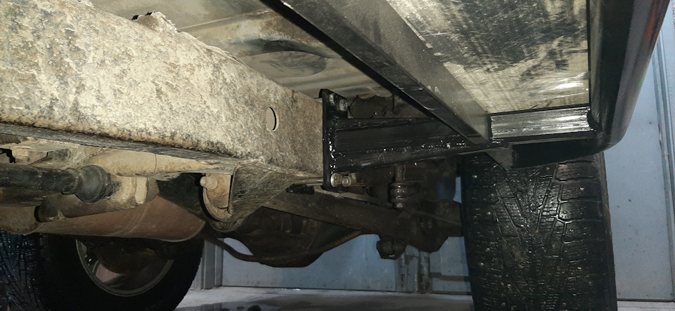

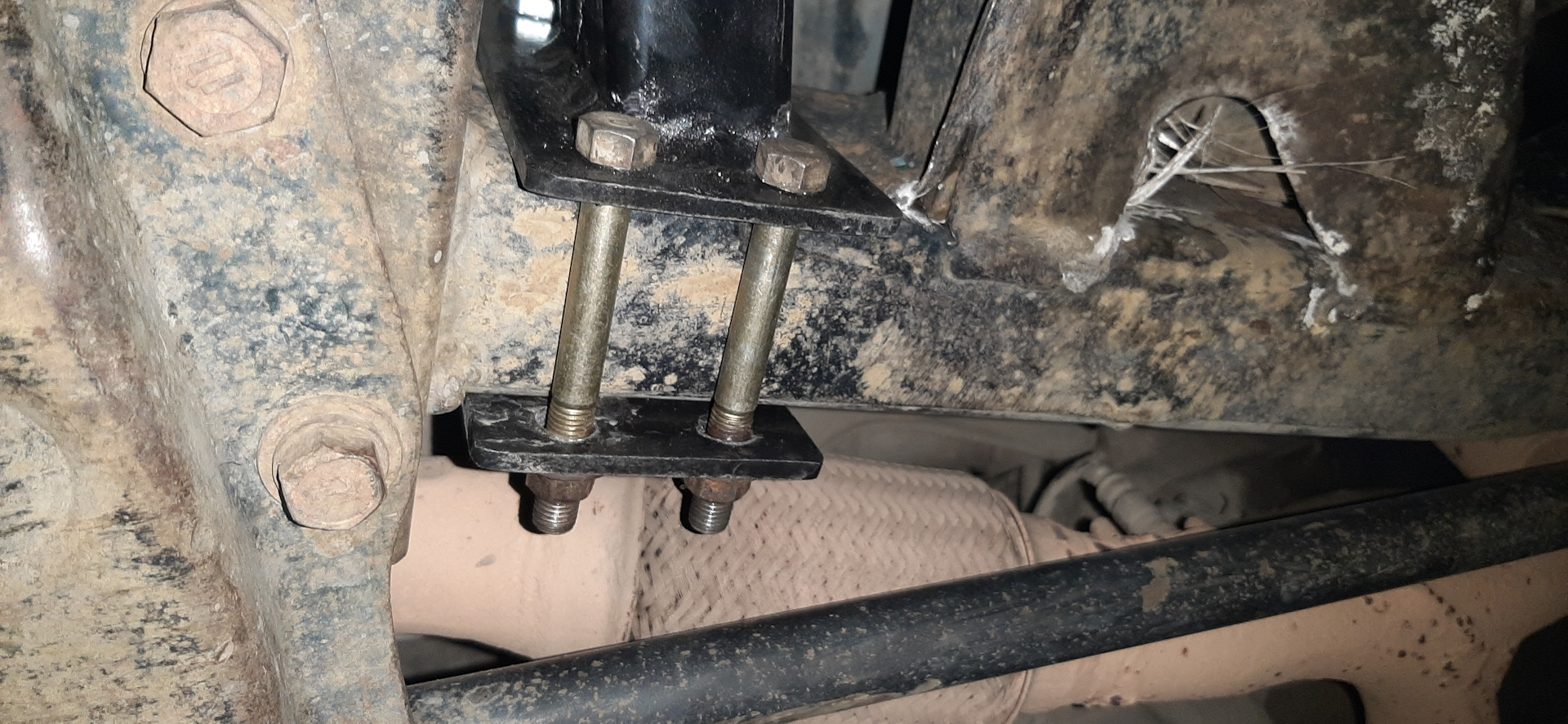

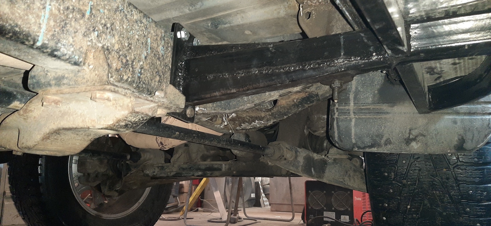

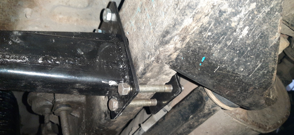

Далее заготовленные пластины 8×15см с 4 отверстиями под болты прикрутил к раме, мест там не особо много, сами поймёте когда залезете под машину . Отрезал профиль 40×40 по размеру и привариварил к подножке и прикрученым пластинам на раме. Перед сваркой придётся десять раз проверить чтобы подножка стояла ровно относительно машины, я очень тщательно подошел к этому вопросу, чтобы потом не переделывать. Как все выставил, приварил точками по всему периметру, это для того чтобы метал не повело и не поменялась геометрия подножки.

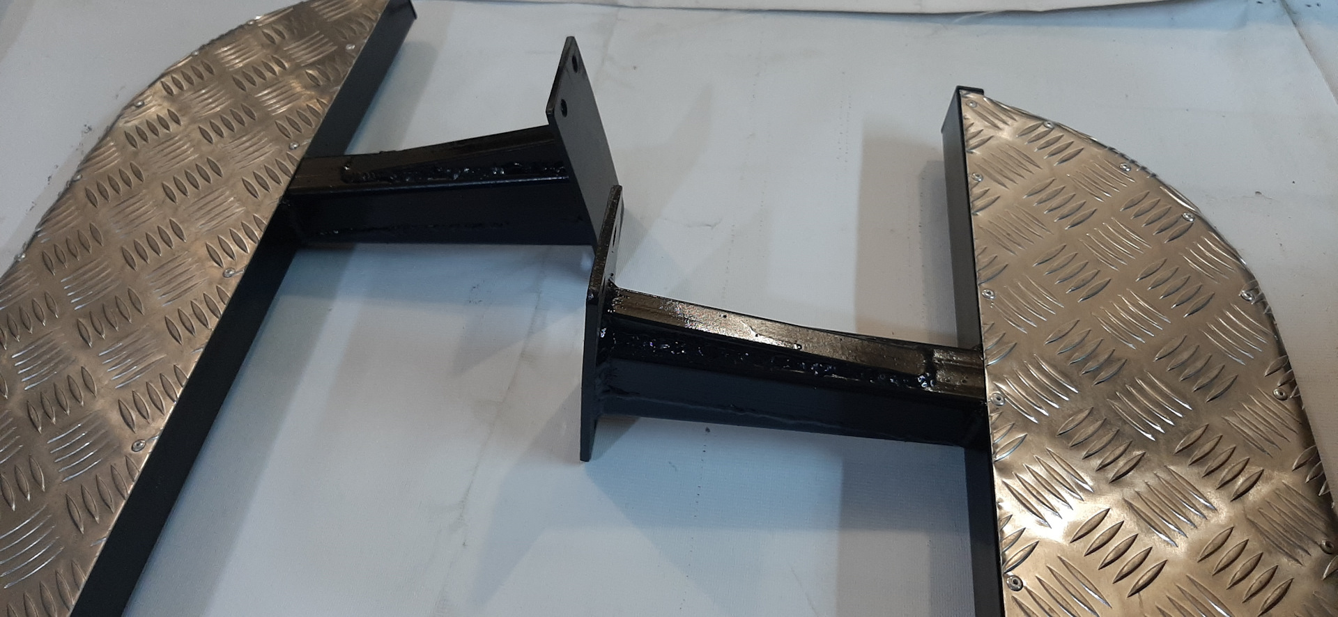

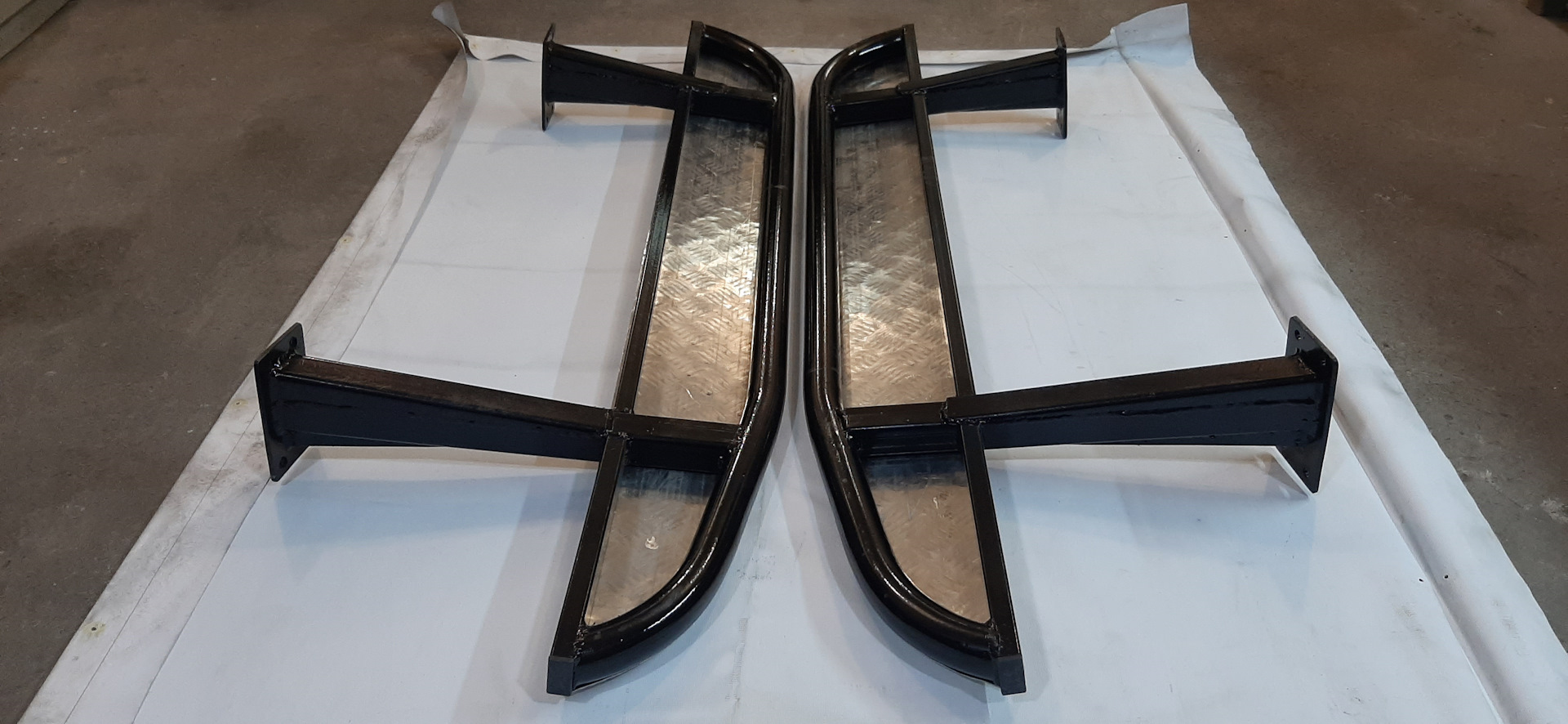

Далее снял конструкцию, и начал готовить усиление. Нижнее 4мм, верхнее толщиной 1.5мм. Все прихватываю на точки. Далее внутренняя часть подножки. Она из 3частей и профиля 20×40.

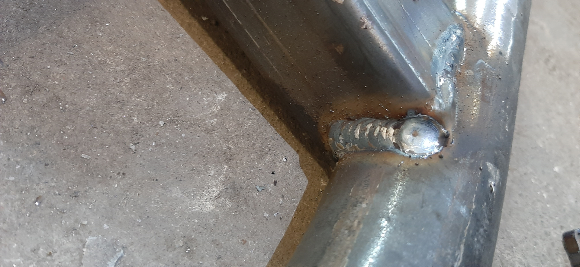

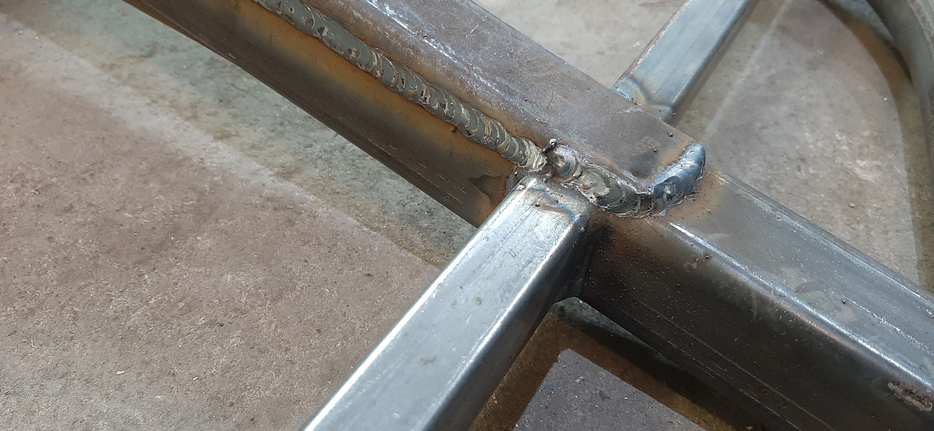

Впринцине по металлу все понятно. Как все элементы прихватил, еще раз все примерил, можно проваривать. Сварочный шов отличный, ни чего не зачищал, только место где ложится рефленка.

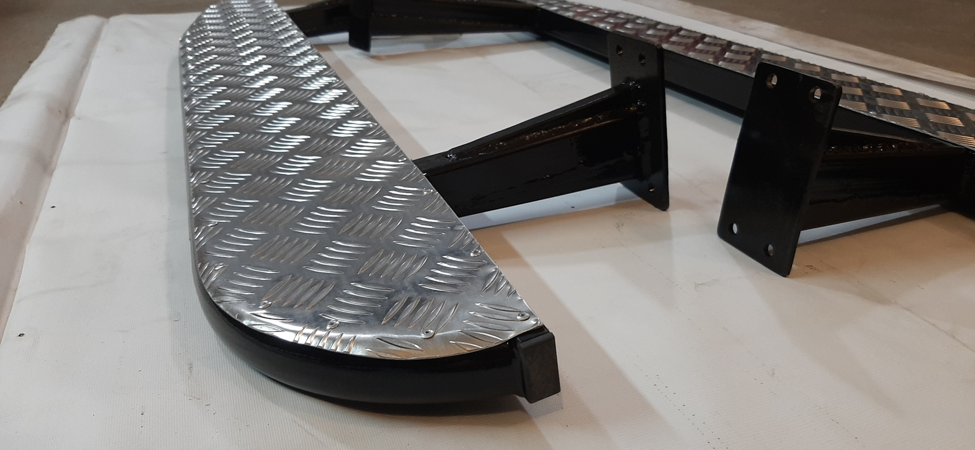

Далее покраска, сушка. Краску беру рогнеда, фото смотрите. 3в1. Мне нравится, сохнет правда не быстро. Можно наносить на ржавчину.

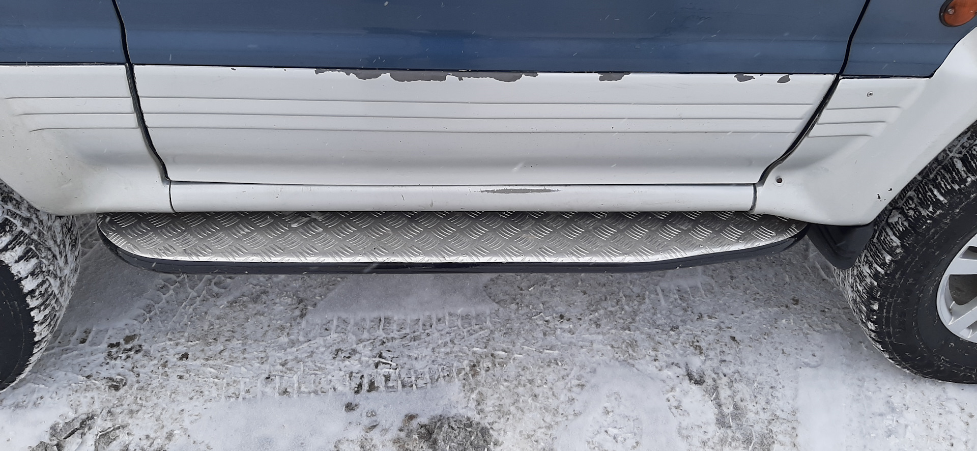

Разметил рефленку и приклепал вытяжными заклепками.

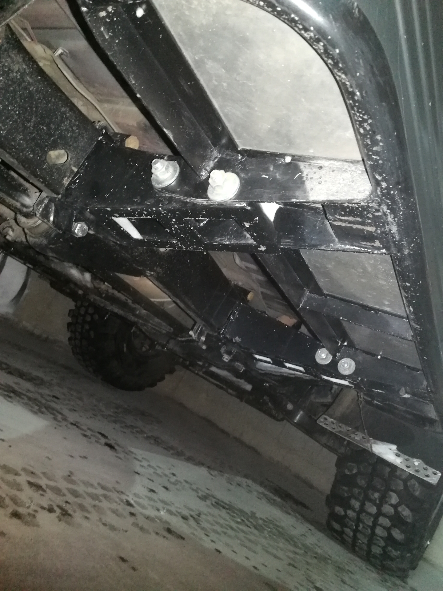

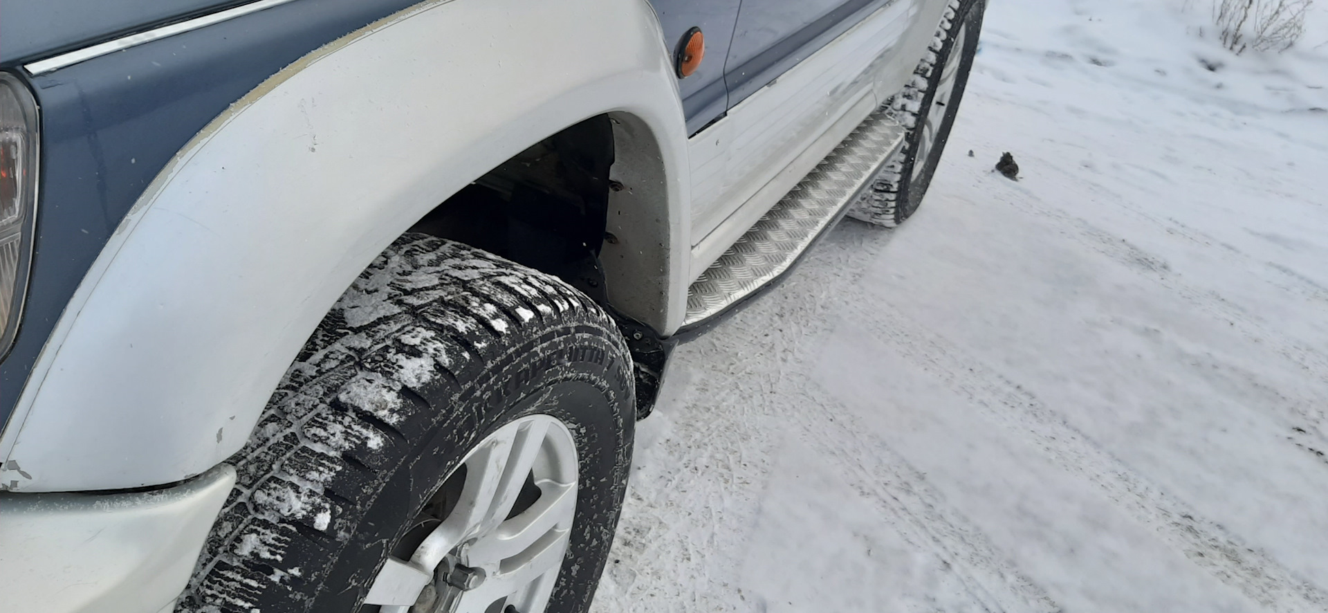

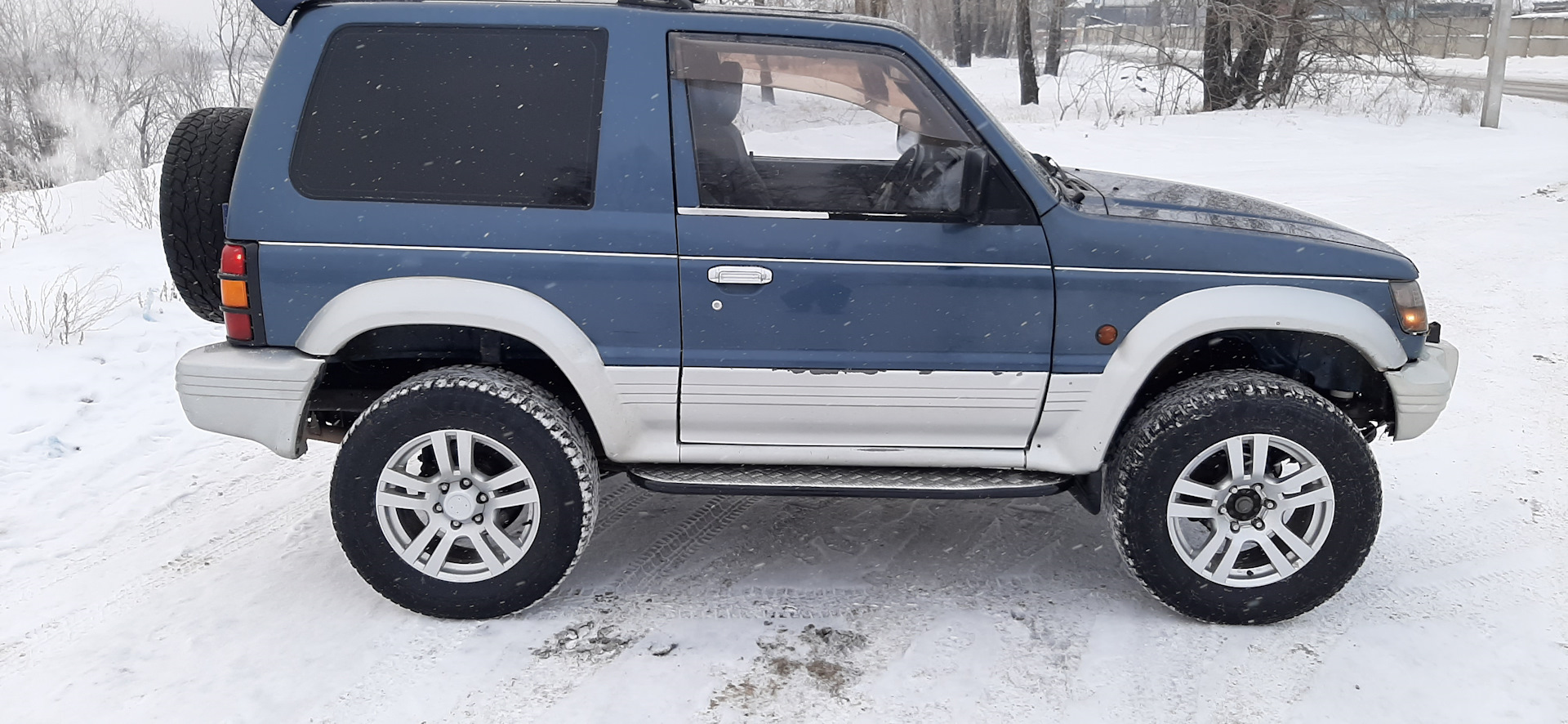

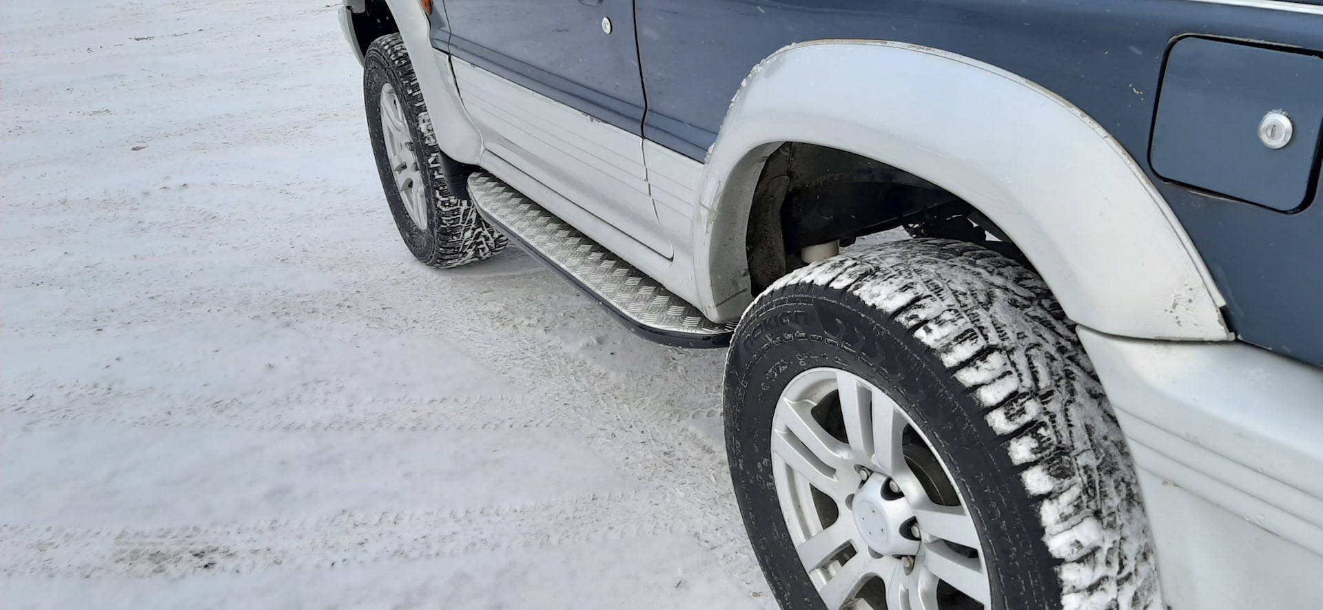

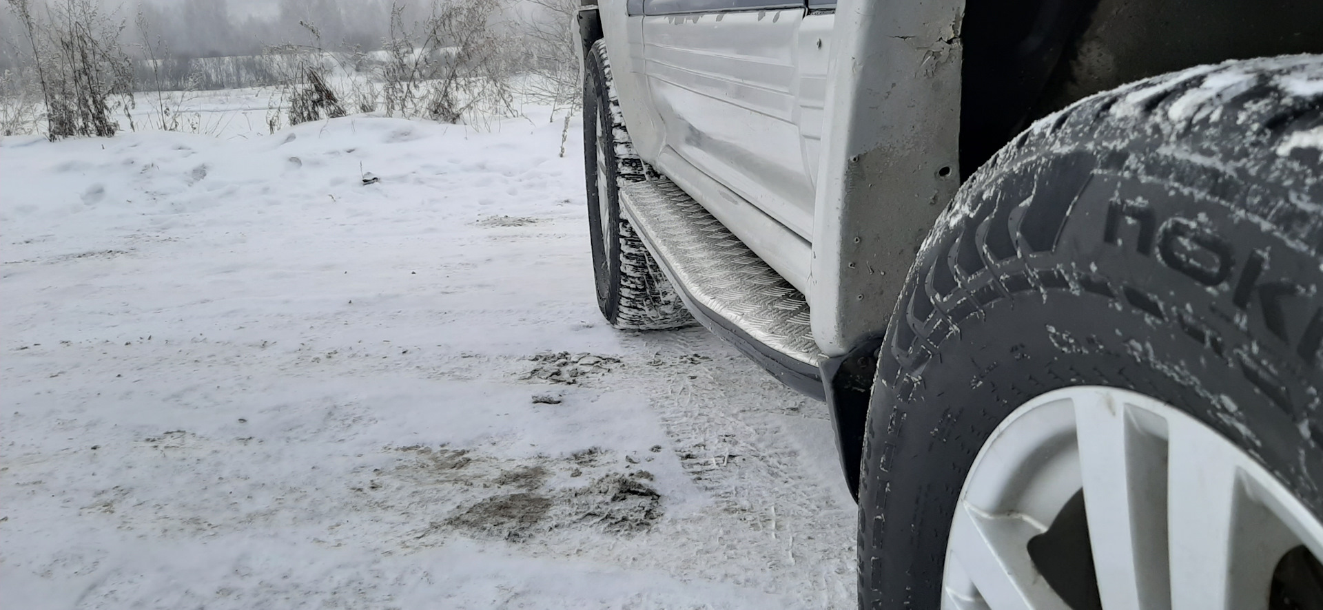

Далее установка. Чесно скажу год наверное собирался сделать, в итоге два дня потратил и довольный))) получились очень красиво и прочно. Можно поднимать хайжеком.

У тебя под хайджек в подножках опоры сделаны?
Все сделано.

Супер, но я б приварил их к раме😁
Болтовое соединение одно из самых крепких. Много подобных сделал. Полет нормальный)))
Anton41rus
сварка ослабляет сечение.
как сделал автор — правильное решение.
Да без проблем, за 10 лет приваренных подножек, переваренных кронштейнов крепления кузова и всей передней подвески под мост трещин и видимых дефектов не было замечено, а металл ослабевает и так, от времени
я не имел в виду что сварка категорически запрещена. Рама сама-по себе, в конце-концов, сварена.
Но крепление хомутами считается надежнее в этом плане, оно не ослабляет сечения рамы, как это делает сварка.
Если у вас все хорошо — значит вы грамотно все сварили. А так куча фоток в интернете как лопаются швы на раме, когда варили по незнанию и неумению.

тоже хотел себе сделать силовые подножки, но кто-то сказал такую вещь, если в силовой порог кто-то вдруг приедет, даже не сильно, то раму складывает…
Конечно ни кто от этого не застрахован. Надеюсь такого не произойдёт. Зато удобно залазить в машину и хайжеком поднимать. Еще один неоспоримый плюс, машину меньше закидывает грязью
ну чтоб в машину удобно залазить и штатные подножки отлично справляются, но хайджеком, конечно, за них не поднять…
Я их снял и выкинул. В кузове трещины пошли возле крепления. А многих паджеро видел такое. Особенно с водительский стороны.
ну те места сгнивают в первую очередь…
у меня пока что там все в идеале)
Pavelirkitsk38
Хайджеком лучше за них не поднимать, соскочит и кузов помнёт + ход подвески.
Что бы бок поднимать лучше литмейты пользовать.
