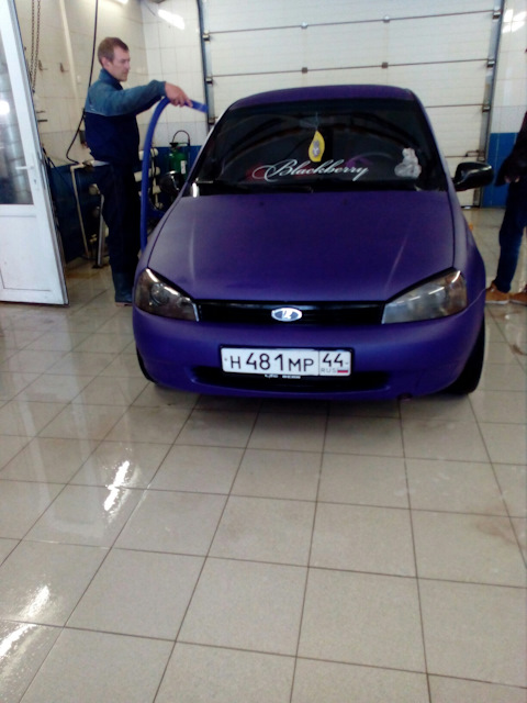

ЩзВсем привет. Заказал перед новым годом диоды, пришли в январе, поставил в феврале. Пишу только сейчас. Заказывал не посмотрев сколько места под лампу в дальнем калины. В итоге лампы не лезут. Но поставить очень хочется, покрутил фары и лампы. Решил спилить часть радиатора охлаждения лампы и сточить край кулера. Поставил все хорошо влезло, ничему не мешает, кулера крутятся, фары регулируются.
Единственное не понял, в ближнем диоды светят влево — вправо, в дальнем вверх — вниз.
Покупал тут:
a.aliexpress.ru/_eOQjNw
Пока так, после может куплю лампы с мини кулером.
И видео работы:
Вид с улицы
Вид с салона. Лоб закатан 35%
