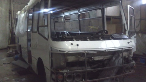

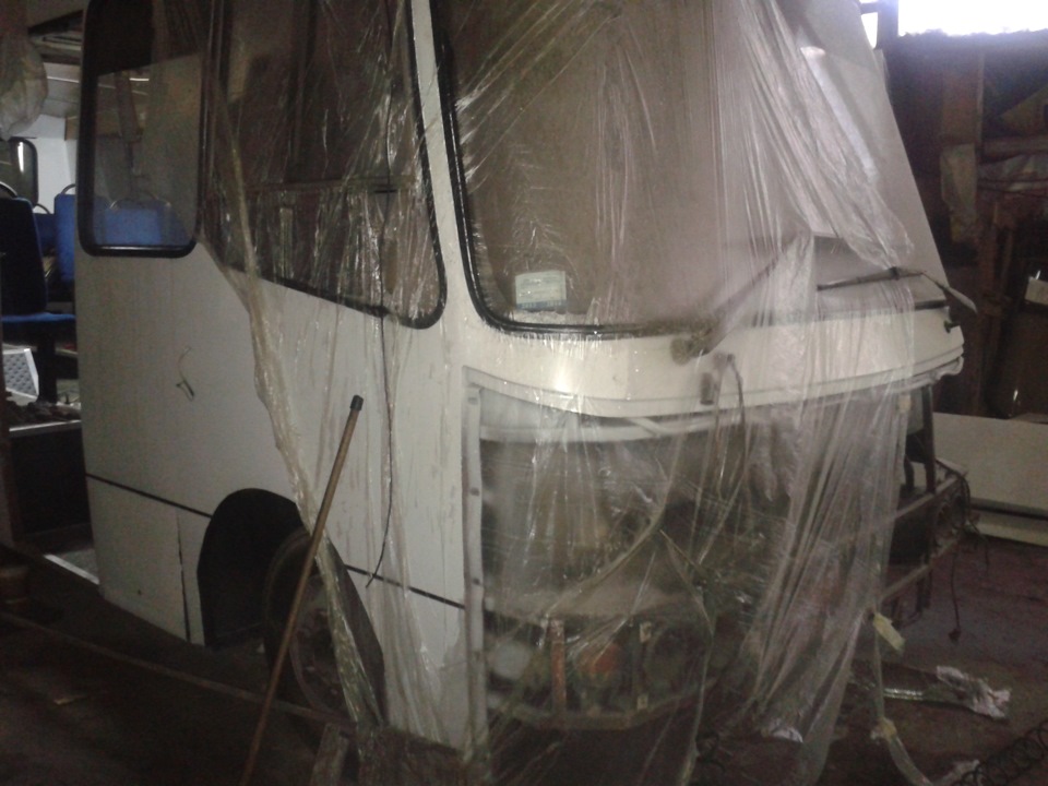

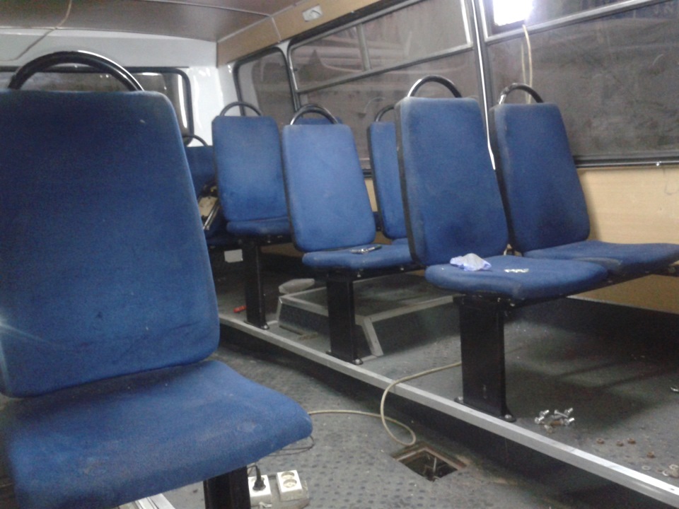

Покраска наконец-то закончена, и даже началась сборка салона (от сроков у меня уже крышу рвёт). Сейчас подползаем к электрике и так как основная коса висит под днищем, то ей наверно каюк . Я конечно утрирую, но работы на 4-5 дней . Главное, что завтра начнём .
Есть задумки по оптике .Вместо фары дальнего света (оптика и размещение один в один ваз — 2106 ) поставить полноценную оптику (ближний-дальний) . Причём была думка поставить от BMW с последующей установкой ксенона . Но жена отредактировала мою мечту и пока остановился на 2106 с подсветкой . Естественно будут использоваться бело-лунные светодиоды .К тому же нашёл тюнинг оптику на ваз 2106… Но это не сейчас. Да и ксенон это уже не смешно . Можно поставить классные лампочки Филипки и видеть дорогу не хуже, чем со сваркой (ксенон) . Вся беда в том, что обычная оптика 2106 не выдерживает нагрева 24 вольтовых лампочек.

а можно поподробней чем обшивали бока метал или оцинковка как крепили к профилю ?
взял себе руту ели живую хочу попробовать переделать
в дом на колесах поэтому любой совет будет полезен спасибо
По заводу идёт оцинковка, так же и на капиталке . Разница с обычным металлом небольшая . Чтоб не было волн, переднюю часть листа приварили и сам лист натянули по всей длине борта . И потом только сварка . Лист, по моему 1,2 мм. Главное обработать хорошо в районе арок, самое больное место.
