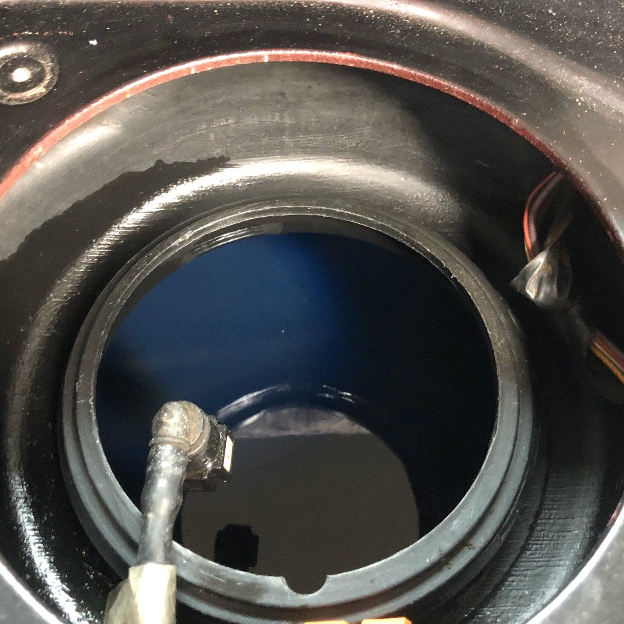

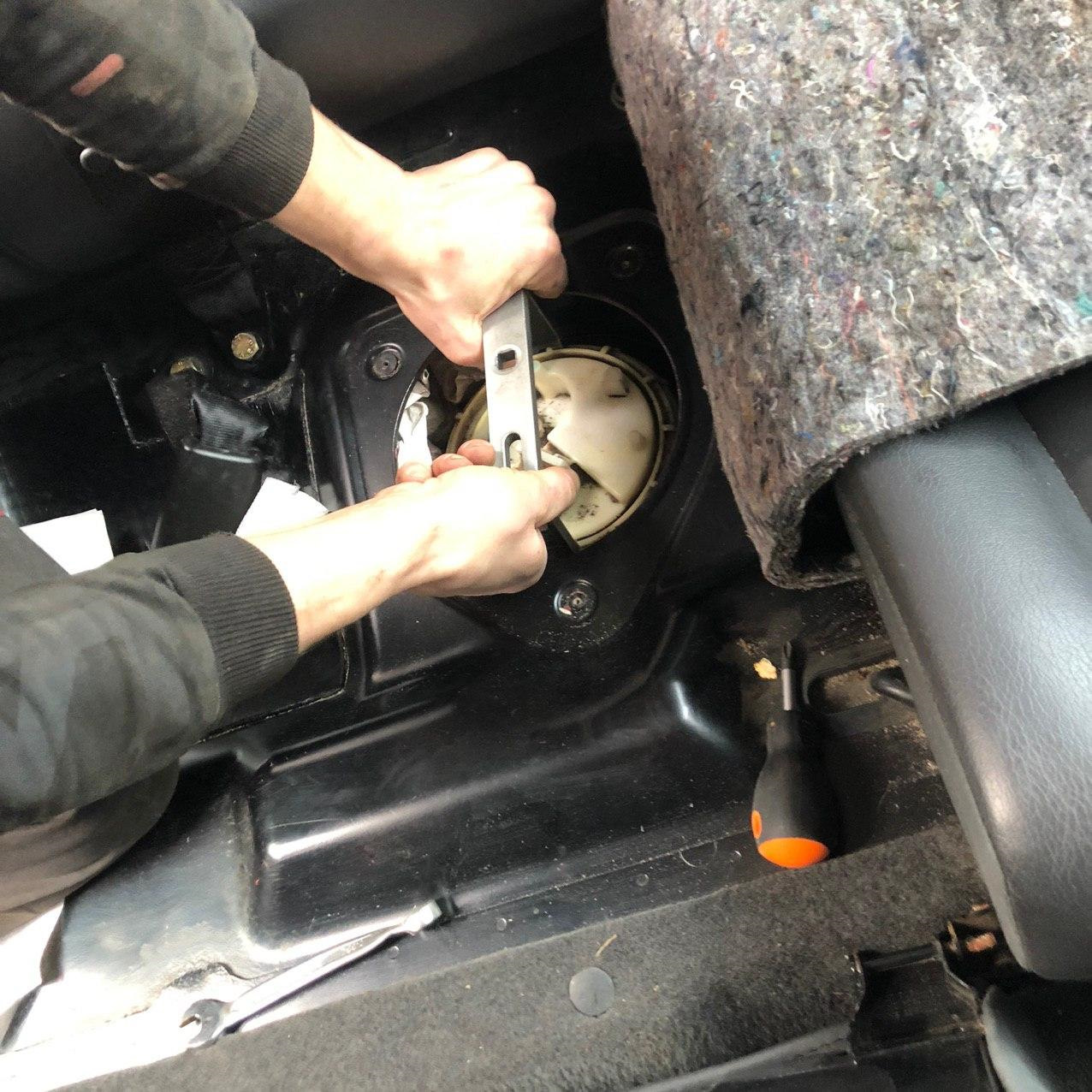

Заправил полный бак пока пистолет не отстрелил. Почти сразу же появилась вонь бензина в салоне. Поднял сидения задние, открутил крышку топливного насоса а там прямо лужа бензина. вот это приехали.

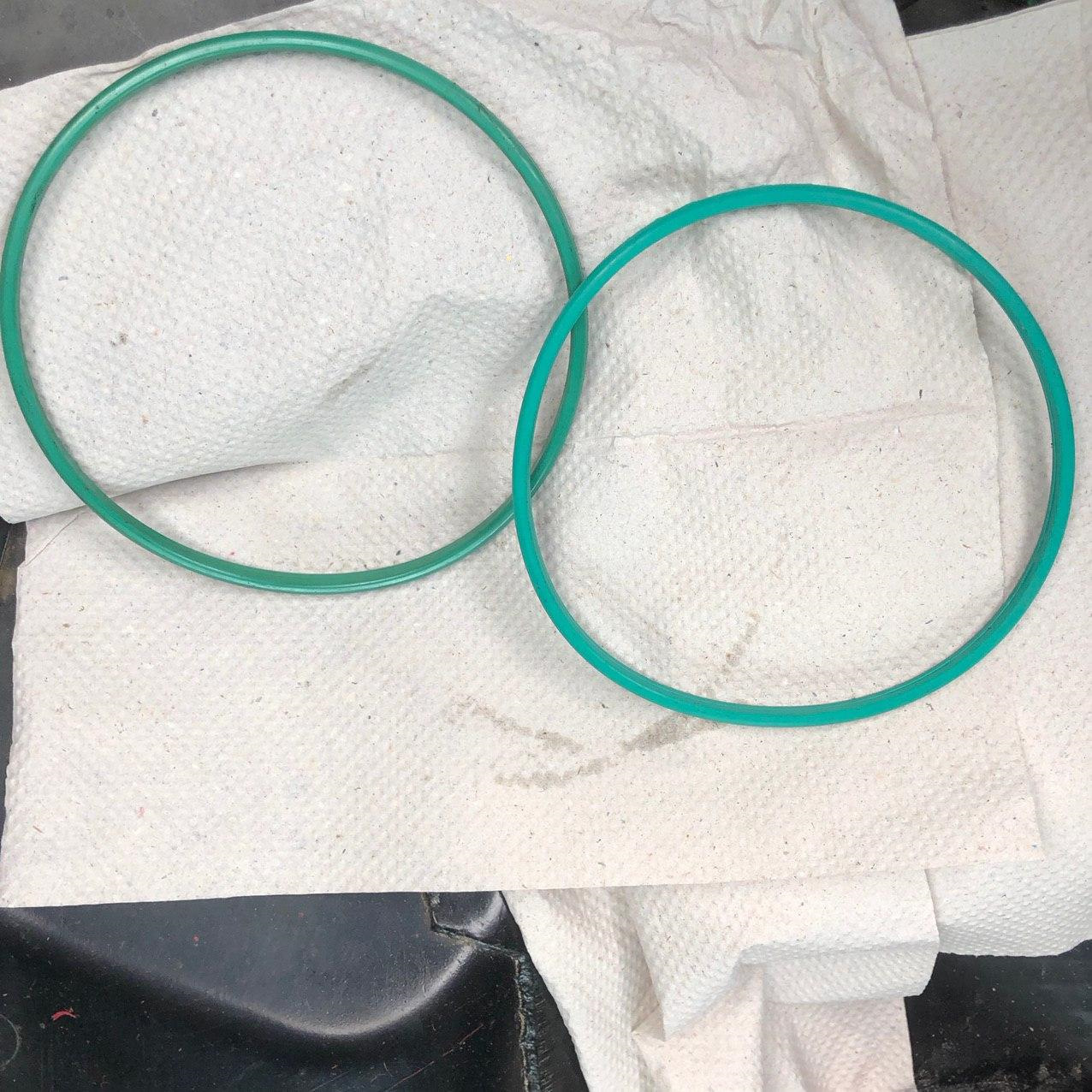

Резина 21 рубль или 10$

Не, ну это жестко!
Чаще запах не от этого.
В моем случае решило проблему. А что еще бывает?
Абсербер.
