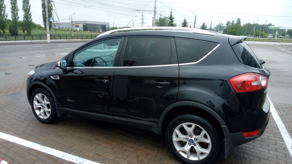

Появилась надпись"AWD неисправна" и скользящая машинка.Поменял для начала масло и фильтр в муфте.Предохранитель цел!Нужен совет по дальнейшим действиям!Пожалуйста!
Ford Kuga 2008, двигатель дизельный 2.0 л, 136 л. с., полный привод, механическая коробка передач — поломка

Проблема с полным приводом решена!Отгнил один единственный проводок в пучке проводов к блоку муфты х
алдекс (со слов мастера)!Вылечил за 1,5 часа и за 1,5 рубля, вместе с диагностикой и проверкой парктроников!
Теперь надо искать аналог датчика парковки, оригинал неприлично дорог!
Awd неисправна может загораться от чего угодно.
Вот, нпрмр: www.drive2.ru/l/554013948618211690/
Было такое, при неисправном насосе муфты Haldex. Помогла только замена насоса. Как вариант, полная промывка муфты с насосом, но скорее не поможет, как в моём случае! Либо переборка насоса, либо замена на новый.
Датчик MAF, подсос воздуха… Да вообще много чего, нужны ошибки, иначе можно пол машины перебрать и не угадать.
У меня была подобная проблема при проблемах с приборкой. Перепаяли дорожки — проблема ушла.
Диагностика нужна. От нее и плясать.
спасибо
Всем спасибо, займусь ошибками!
много из-за чего может быть.
ошибки считать сперва.
и что было до этого появления, как ездили, где, что меняли, куда лезли.
Ни чего не менял, режим езды не изменялся.На ровном месте можно сказать!
Ошибки?
какую ошибку пишет?
Вы бы ошибки считали… на дизелях оно вылазит и при некорректной работе двигателя, форсунок и тд
Скорее всего насос на замену.
