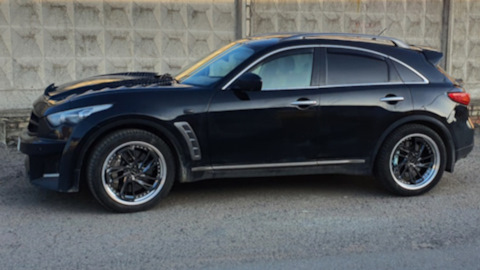

Всем привет. Чё-т давно ниче не писал, а всё потому что после установки нового капота для "усадки", так сказать, — не покидала меня мысль о том что не хочу я его дырявить под форсы омывателя((
Ну и с ленцой отодвигал на потом))
Ну и как обычно- откель не ждали решение- на рабочих мерсах увидел форсы на поводках, примерил себе- не подошли, летит в разные стороны и ненастраиваемые…
Интернет- наше всё- помог как всегда…
Вырисовалось два решения- форсы от киа бонго и бош
Взял и те и другие
От киа отмел по причине того что одна дюза тож ненастраиваемая, так что встречайте- боши херошат…
Итак
Bosch 3398699161 форсунки 2шт
MERCEDES-BENZ A 631 869 00 24 Фитинг переходник 2 шт — но можно и на рынке взять…
MERCEDES-BENZ A 014 997 77 82 Шланг омывателя фар 2шт по метру
Тройник под обычный шланг омывателя…
Обычный силиконовый шланг омывателя…2 м
Ну и помчались
Всё работает, чистят- огонь…
Теперь и о покраске капота можно подумать…Но лееееень)))
Всем зелени в карманах и на дорогах))

Привет ! А форсунки приходят комплектом 2 штуки ?
Привет, по 1 шт
Привет. Не понял, а как эти форсунки крепятся к поводку?
Привет, защелкиваются вокруг него

И как? Лучше штатных веерных?
Скажем так- когда веерные фигачат- на мгновения теряешь обзор, здесь такого нет…
Что у тебя за насос? Дай погонять)) я и моторчик на новый сменил… Заливают стекло веерные более менее на стоячей или до 40кмч. Потом уже до пол стекла, а от 80-90 уже на треть. Если быстрее, то надо ждать пока воздухом догонит лужу до верха, потом махать дворником)))🙄
Дык это да, их прибивает книзу)
А здесь сами дворники струю прикрывают
