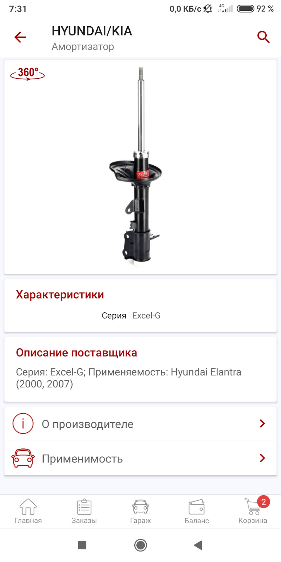

Привет. Подскажи пожалуйста. Я забиваю данный арикул в экзисте и там выдаётся, якобы это на Элантру 3 поколения. Они на церато подойдут? Ещё там выдаётся аналоги (на элантру 3), они тоже подойдут?
На рестайлинг 1.6 эти номера подойдут. Вот насчет других аналогов не скажу

Вот оригиналы от элантры, что тоже подойдут
553512D100
553612D100
Спасибо
Задние подходят от элантры.не знаю почему но запчасти от неё дешевле.Я поставил ариранг от элантры год назад.1600 за штуку.ездят не потеют
