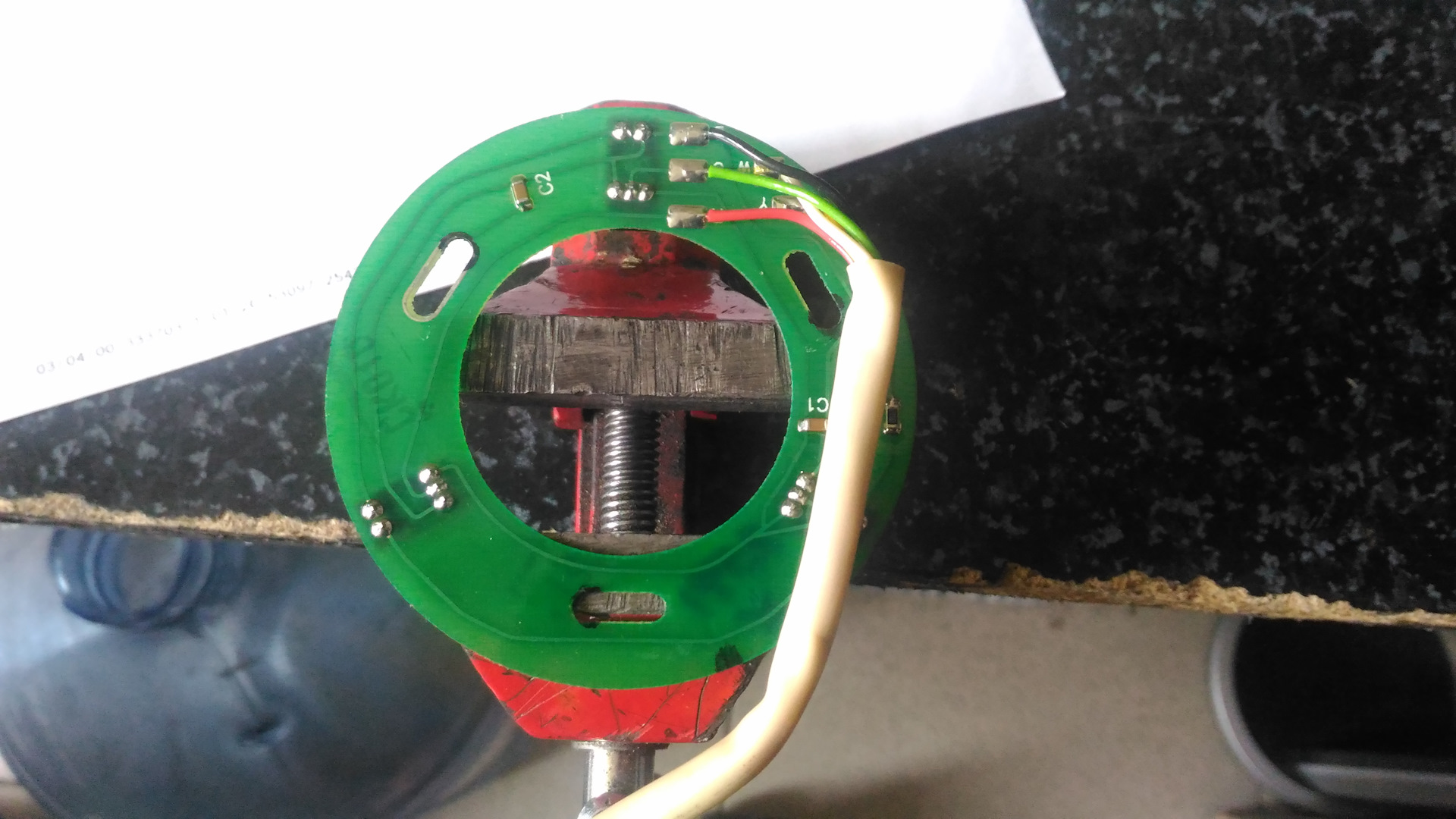

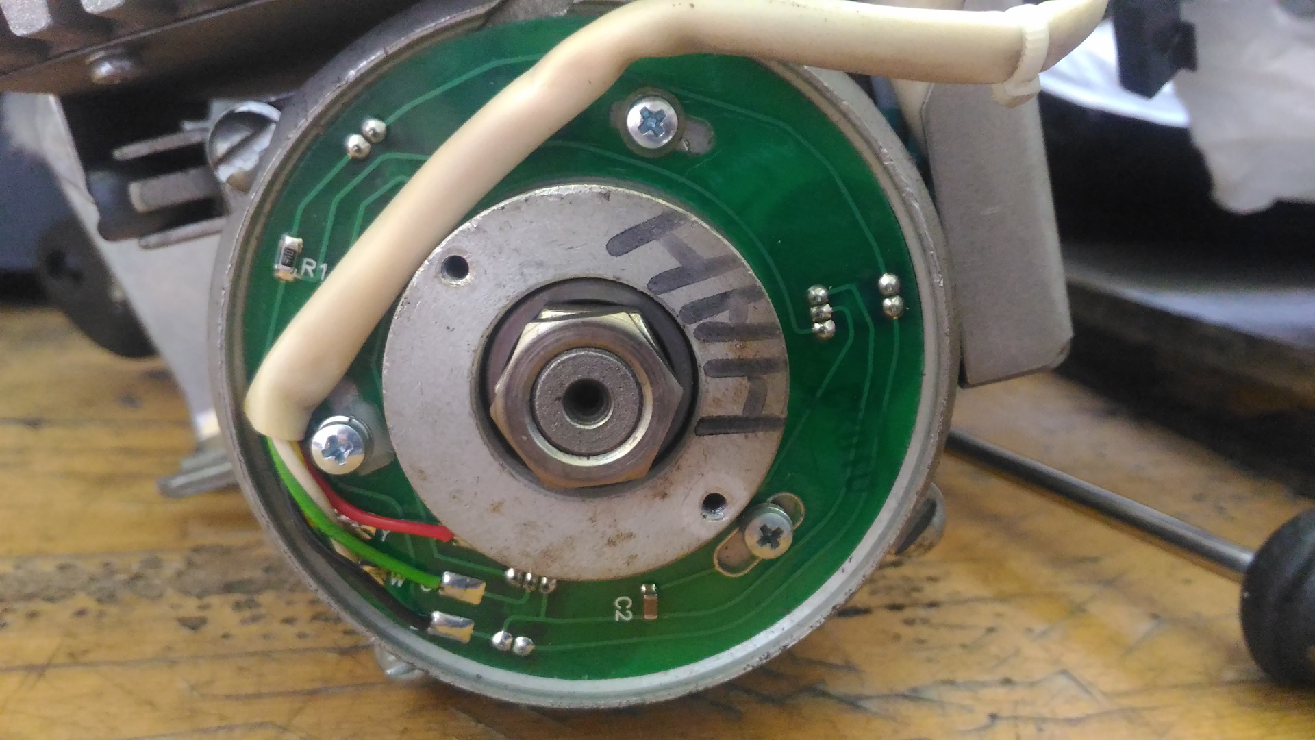

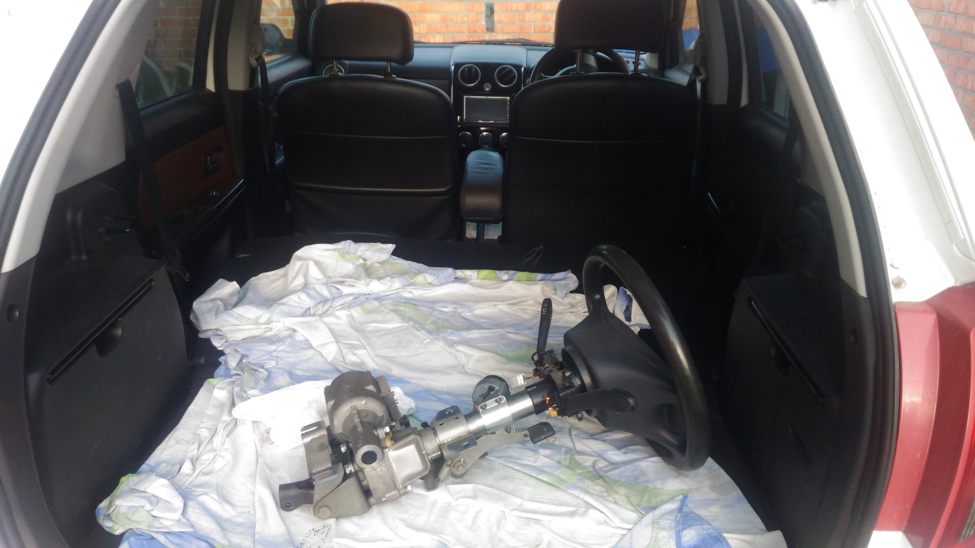

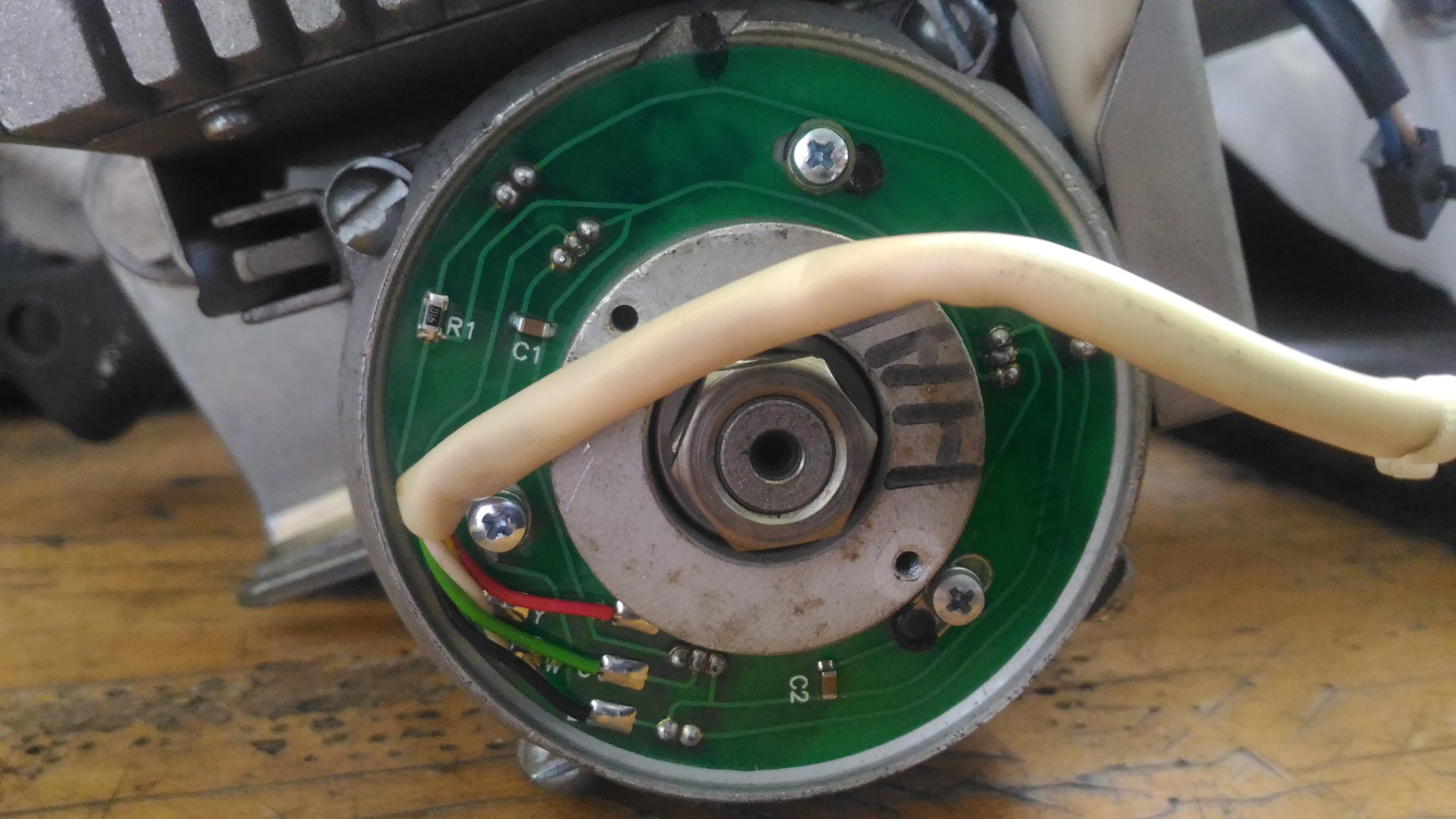

Сегодня обнаружил старые фотки и вспомнил, что есть незаконченная история по ремонту электро-усилителя руля(махачкалинский).Первая часть здесь . Ошибка C1044:неверная последовательность положения ротора двигателя.Выделывались оптопары — довольно распространенный глюк, судя по количеству записей на D2.Решение — пропайка контактов.Паяльщик с меня не очень, мягко говоря), поэтому скинул ЭУР и отвез на работу к нашему нормальному паяльщику.Можно было, конечно, весь усилитель не тащить, а только плату, но не было времени, поэтому так в сборе кинул в багажник, отвез, на работе спокойно раскидал, наметил места закрутки болтов, что б потом так же всё выставить и прикрутить, пропаяли, собрали — всё, ошибки нет.

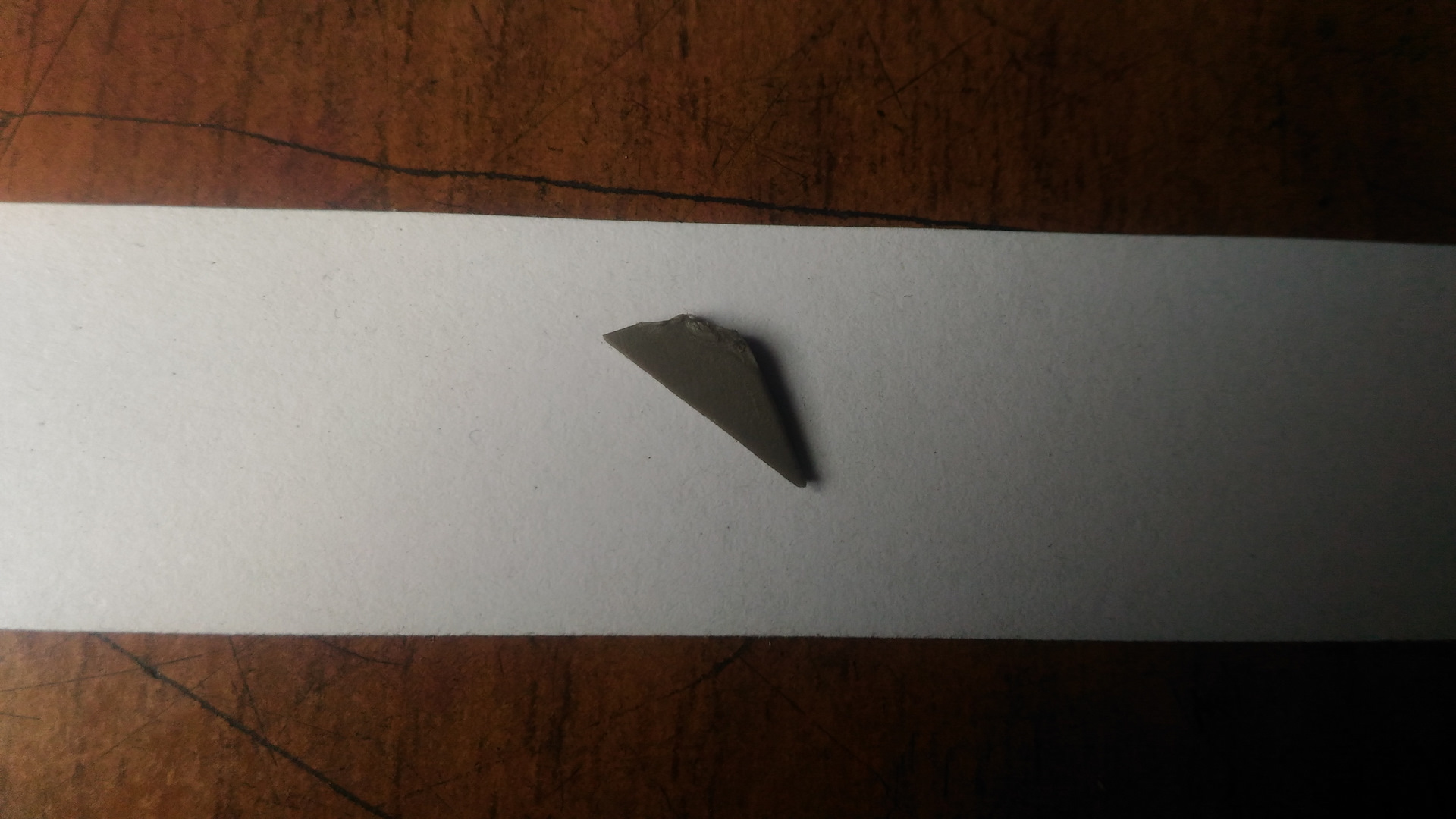

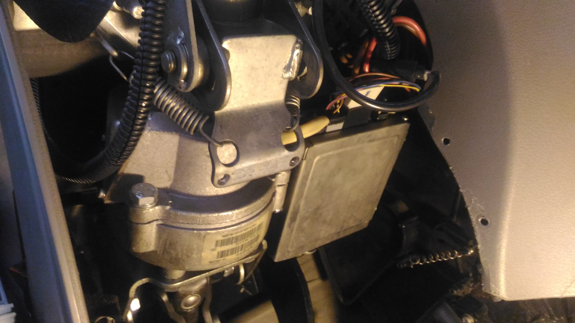

Кусок пластика какой-то под платой валялся) :

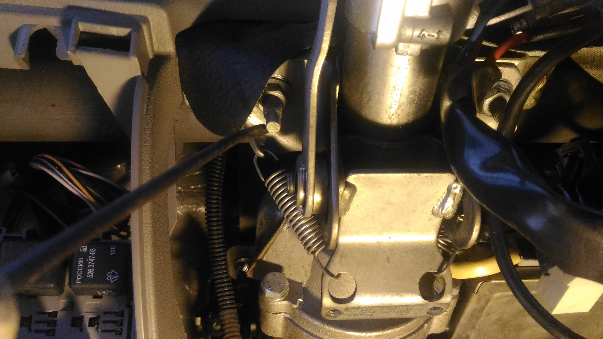

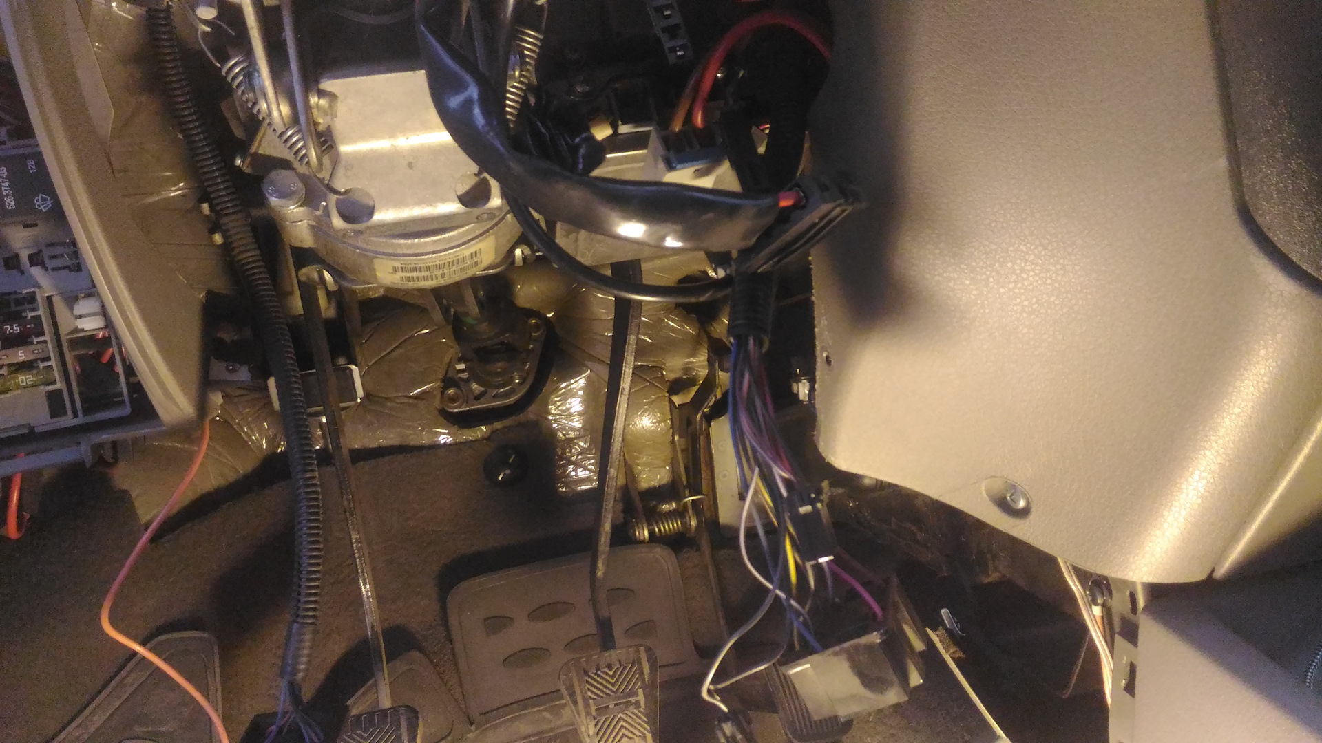

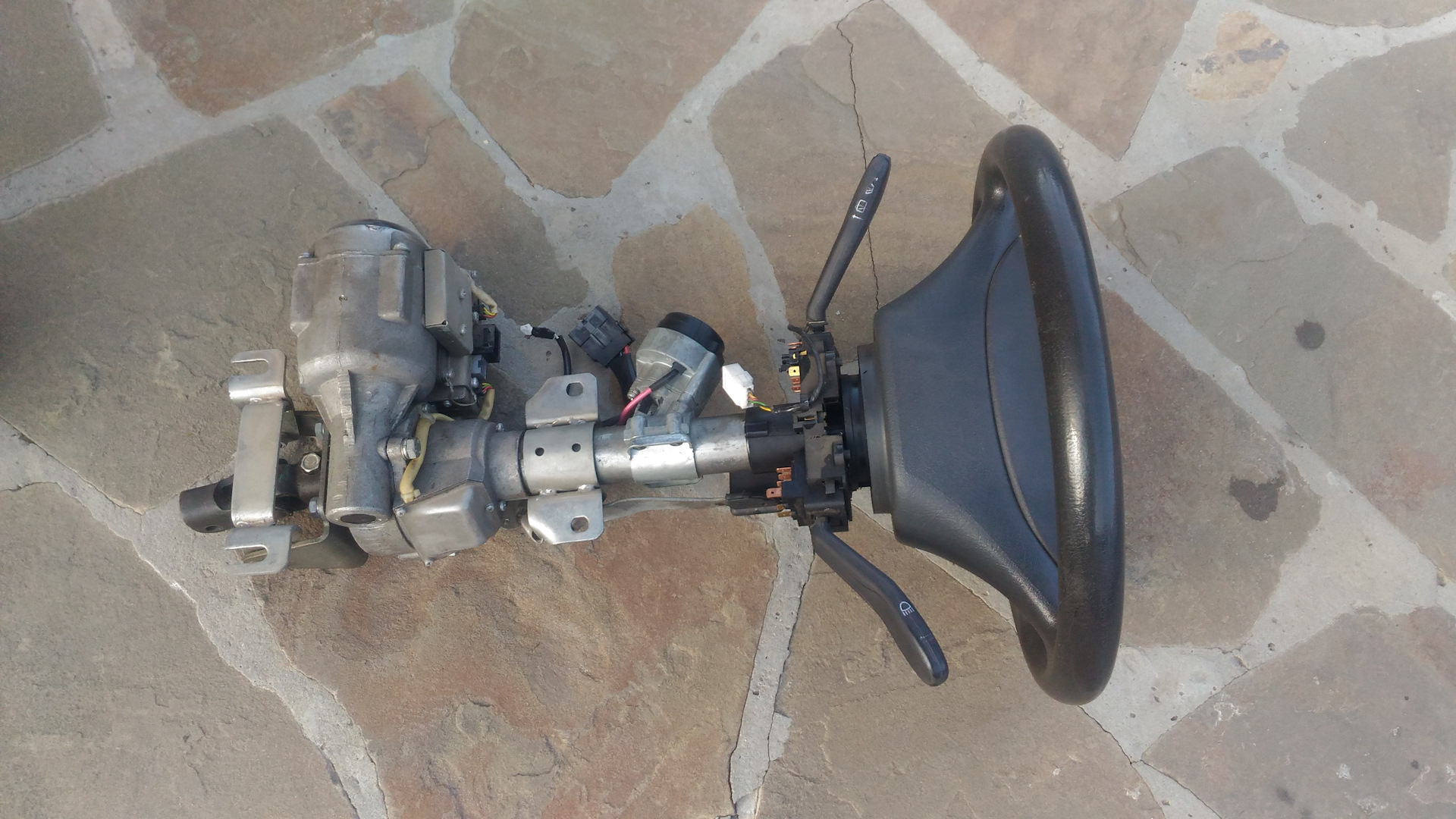

Вот теперь история законченная).Скидовать усилитель легко, а вот ставить обратно…))…да ещё и в одно лицо…это пи*дец)).
