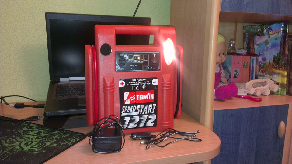

Как я уже писал в прошлой записи, с наступлением холодов начал активно юзать предварительный подогрев двигателя. Плюсы: сел в теплый салон, с пол тыка запустил двигатель, посчитал в уме 10 розовых слоников, включил левый поворот, пропустил всех, кто двигается в попутном направлении и поехал. Минусы: на коротких поездках аккум не успевает принять то, что отдал (((, можно сесть в теплый салон, а потом долго ловить на морозе кого-нибудь, кто даст прикурить. Мне прикурить никто так и не дал, поэтому пришлось тулить домой на общественном транспорте за заряженным аккумулятором и потом обратно к машине. Но тягать по вечерам такие тяжести совсем не прикольно, в то время как на работе я тяжелее мышки ничего не поднимаю ))).
Собственно 5 кг, это не 25 кг, и начитавшись инета типа вот этого и насмотревшись роликов типа вот этого думал, что вот оно решение моих проблем. Но не тут то оно было. TELWIN SPEED START 1212 не завел мой трактор. Не завел трактор соседа (на горячую). Не завел даже бензиновую тачку. Можно конечно перепробовать все тачки во дворе, но не думаю, что хоть кого-то он заведет. Хотя на всех «продажных» сайтах пишут, что даже грузовики от него заводятся… Выводы делайте сами.
Так, что, если кто собрался покупать это «чудо техники», сначала подумайте, возможно у вас уже есть фонарик, и еще один за сто баксов вам совсем не нужен))).

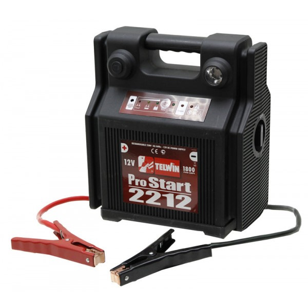

У меня Telwin ProStart 2212 — черный, 2 батарей YASA по 17 ампер/часов. Вес 15 кг. Заводит бензинку в любую погоду.

Ты как его подключал? Параллельно со штатной батареей?
у себя подключал дополнительно к аккуму и со снятой клемой — результат один и тот же. на горячих машинах только со снятой клемой. результат один и тот же — НЕ ЗАВОДЯТСЯ )))
Этот прибор должен лишь помогать штатному аккумулятору — у него батарея в лучшем случае 20 а/ч. Как она может завести двигатель, который запускается штатным аккумулятором (в твоем случае — около 100а/ч. Бустер нужно подключить к штатной батарее (заведомо не совсем мертвой) и немного подождать ( дать ей время подпитаться), а после этого уже пробовать запускать двигатель.
сейчас запускал свою бустером с такими же параметрами как и этот, акум наглухо был мертвый уже как три дня может, поначалу не прокручивал но потом начал и все гуд правда на второй раз не хватает только на один))
RoboBAT
Посмотрел характеристики — 17а/ч.
дык, на своей машине я его подключал и так и сяк, и даже танцы с бубном устраивал. Не заводится. Максимальный ток, типа, "холодной прокрутки" заявлен 1000А, т.е. после ночной зарядки, по руководству около 12 часов, бустер должен крутить стартер еще лучше чем моя батарейка у которой это значение всего лишь 830А. Емкость бустера намного меньше чем у батарейки, т.е. выдал пару раз пиковое значение и сдох. Я был бы рад такому повороту событий, но увы (((. Проверял его нагрузочной вилкой — под нагрузкой напряжение падает до СЕМИ вольт…, а в сервисном центре сказали что он вообще не предназначен для запуска дизеля )))
