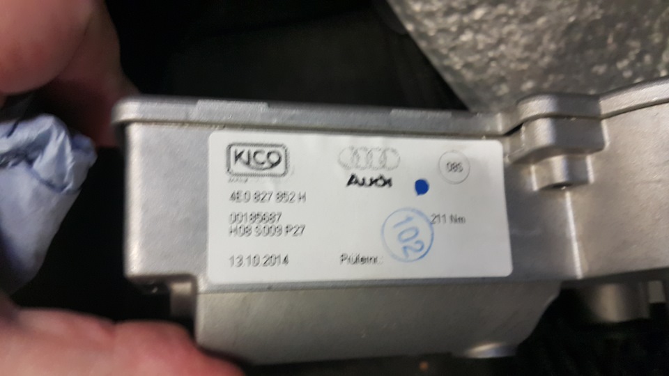

Надоело помогать крышке багажника открываться.
Известная проблема для сервопривода крышки багажника.
Приводу багажника не хватает усилия при открывании. И приходится помогать.

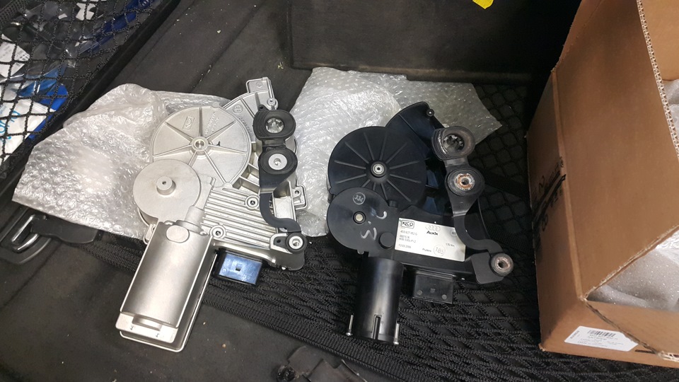

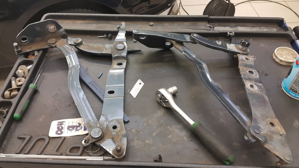

Заказал НОВЫЙ привод (4E0827852H), заодно и сразу поменял петли багажника.

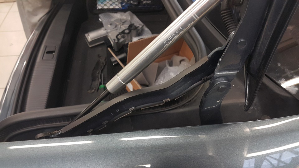

Я поменял амортизаторы и проблема ушла. Заодно исчез досаждавший скрип при открывании- закрывании.

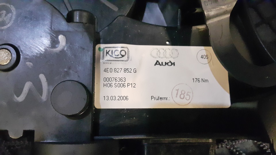

Видно что у новой ревизии привода увеличили усилие, было 176Nm у нового 211Nm)Ценник в 45 т.р не маленький совсем за обычный двигатель)
Да ваг про этим моторам форменые пидерасты.
Я прикупил новый моторчик с буквой G у меня на этикетке стоит 174 Нм
У Aндрюхи вон на букве Н стоит 211 Нм
А у человека на авито на таком же с буквой Н но 2008 года стоит тоже 174 Нм 33.img.avito.st/1280x960/1364909033.jpg
петли и моторчик лежат ждут крышку от S8 пока поменял только амортизаторы. — как ни странно на моторчике 2003 года — проблемма ушла, стало открывать без проблемм.
менял я и до этого также. Хватало не надолго. Сейчас крышка открывается так, что мне кажется на неё сесть можно и она всё-равно откроется )))))

единственным верным решением является замена петель, амортизаторов, моторчика, замка вкрышке и доводчика внизу.
остальное попытка вылечить перелом мазью
петли и аммики менял, мотор походу остается
