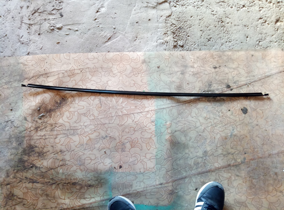

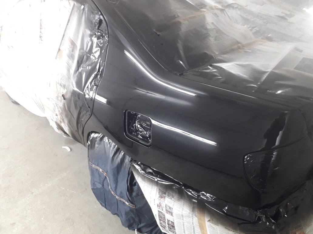

Хотел заменить лобашь с момента покупки, хоть и был он целым, но против солнца было невозможно ехать, пескоструйная риска, а ещё после просмотра некоторых БЖ, что у народа рамка лобаша сгнила, вот и чесал репу, а как же у моей, да и пара жучков выглядывала из под верхней накладки.
Купил новые молдинги, прокладку дистанционную ещё летом и ждал окончания дачного сезона и свободного места в малярке. В результате машину отдал 10.01.20 и уехал в командировку. Машину забирали без меня, я был в очередной командировке. Стекло хотел пилкингтон, стоило 8 тысяч, но ожидание 30 дней, поэтому взяли Китай за 3 тысячи . Стекло хорошее, линзы не замечены. В результате, покрасили капот, крышу, рамку лобового даже 2 раза😊 и задние крылья. По рамке мастер сказал, что вовремя залезли. И долго допытывался, не текло ли у меня стекло в дождь…небыло такого, а оказывается стекло было не полностью проклеено и в некоторых местах из за ржавчины, отошло вместе с краской, вобщем держалось на соплях.

Красота какая!
Ага, сам балдею, осталось полирнуть в мае. Мастер сказал, пускай отстоится, и лак хорошо сядет, а по весне уже полирнем, все равно я на ней зимой не езжу.
Два верхних молдинга брал? Боковые не брал?
Да, два верхних и паролоновую прокладку. Причем один верхний п-образный. Мастеру говорил, если понадобится что, заказывай, в результате боковые живые.
То же самое как ты покупаю, остался сверху п-образный этот)
