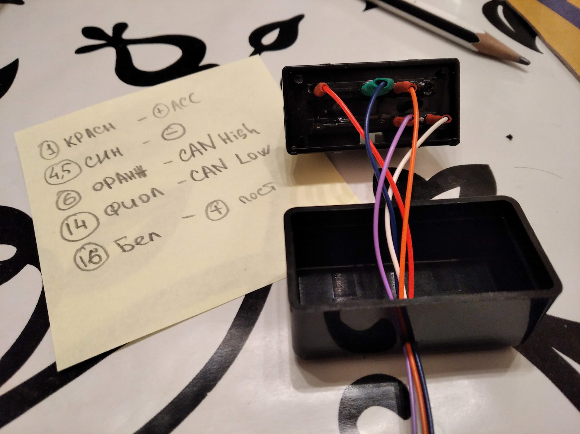

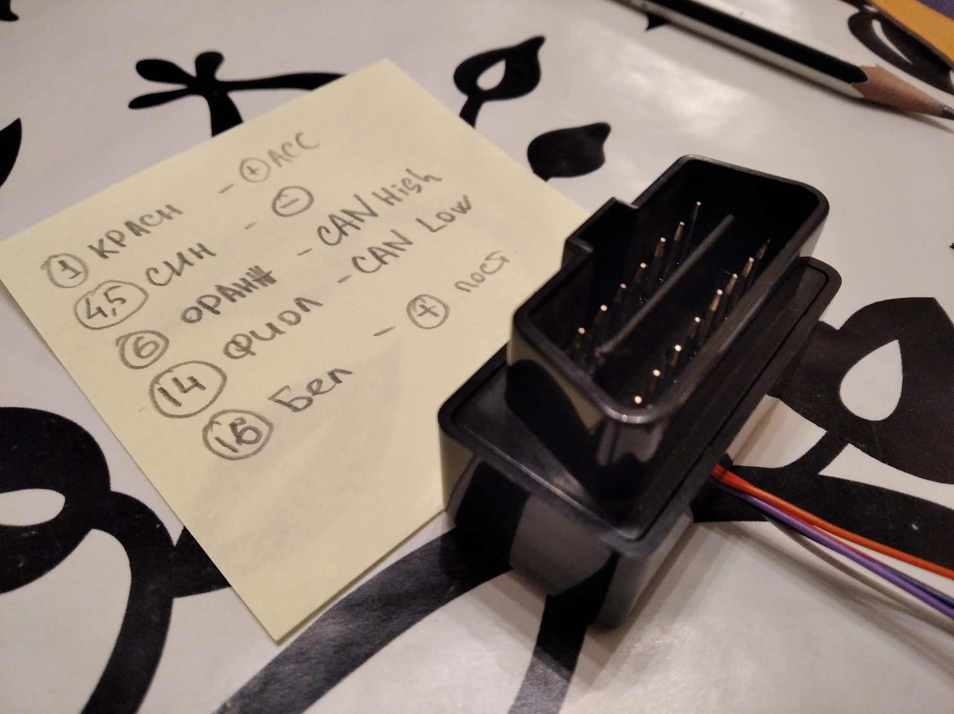

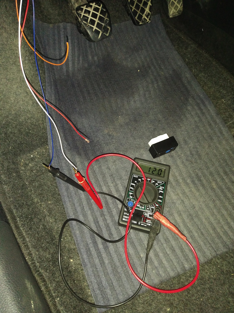

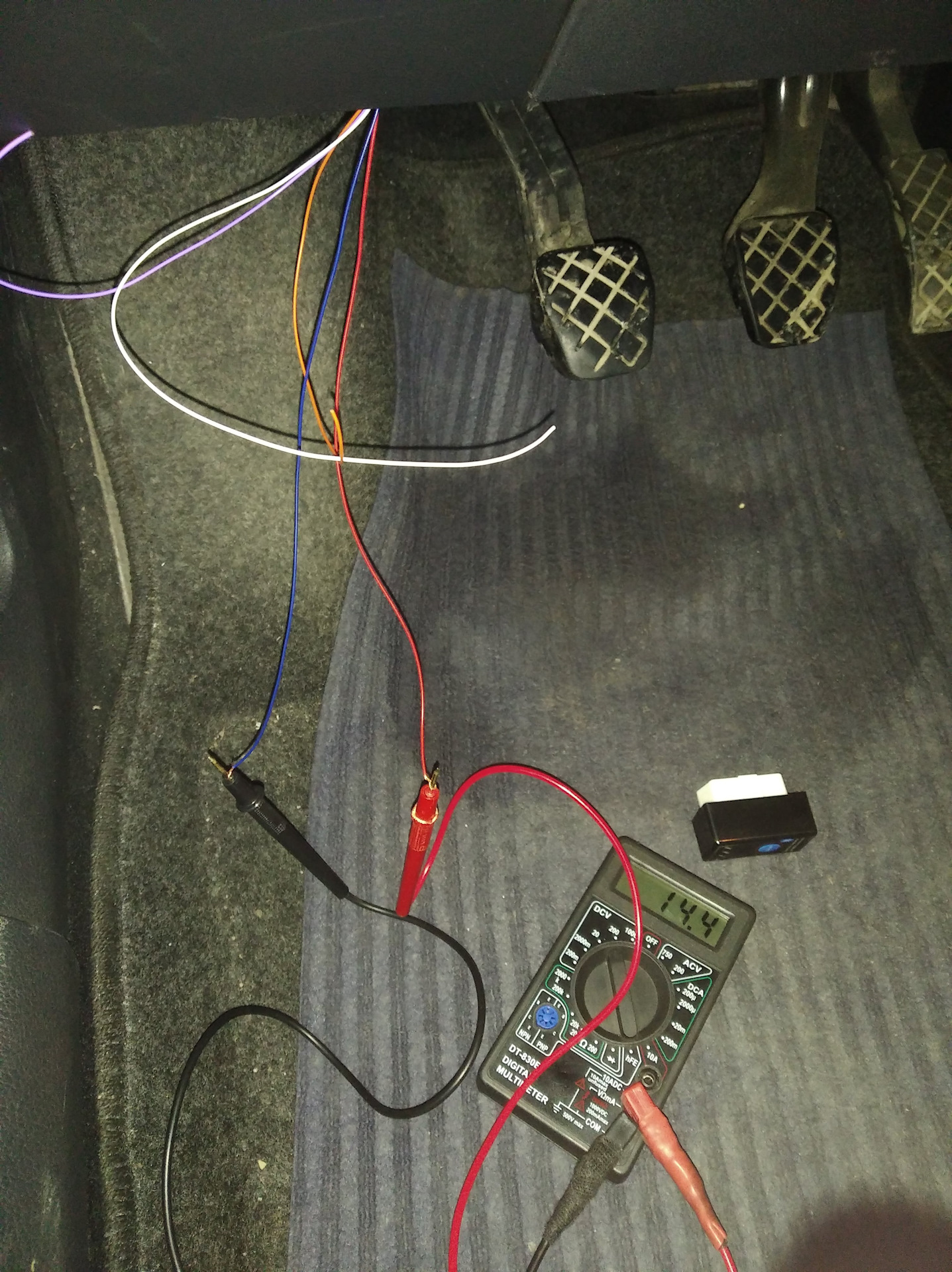

Интерес вызывал пин №1. Решил проверить это дело. В качестве донора вилки OBD-II использовал купленный по ошибке адаптер неправильной версии:

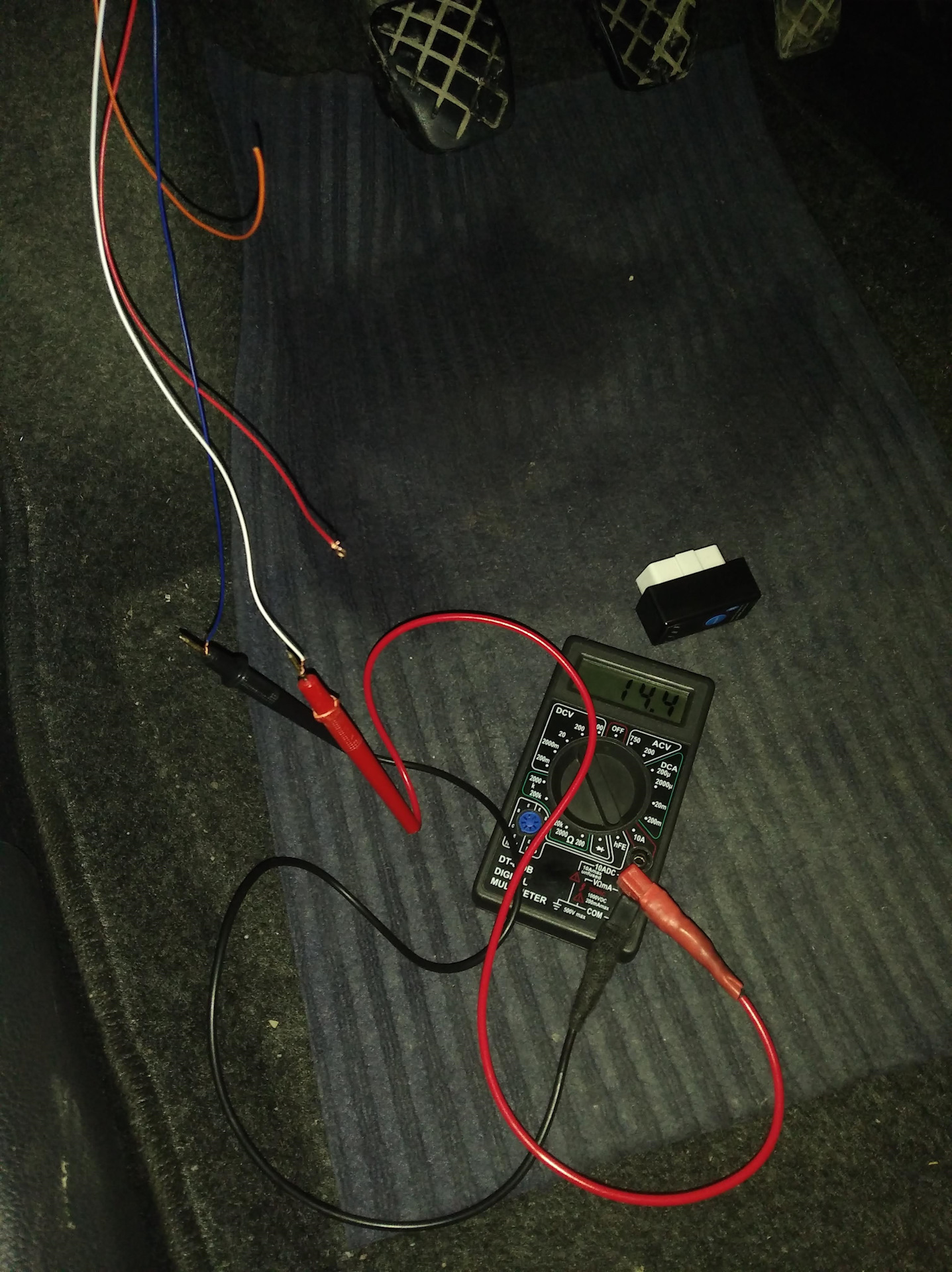

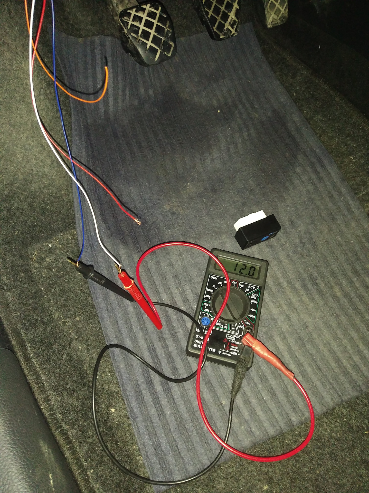

и пошел в машину с мультиметром:
проверяем напряжение на 16 пине (белый провод):
пока ничего удивительного, 16 пин — это постоянный плюс от аккумулятора.

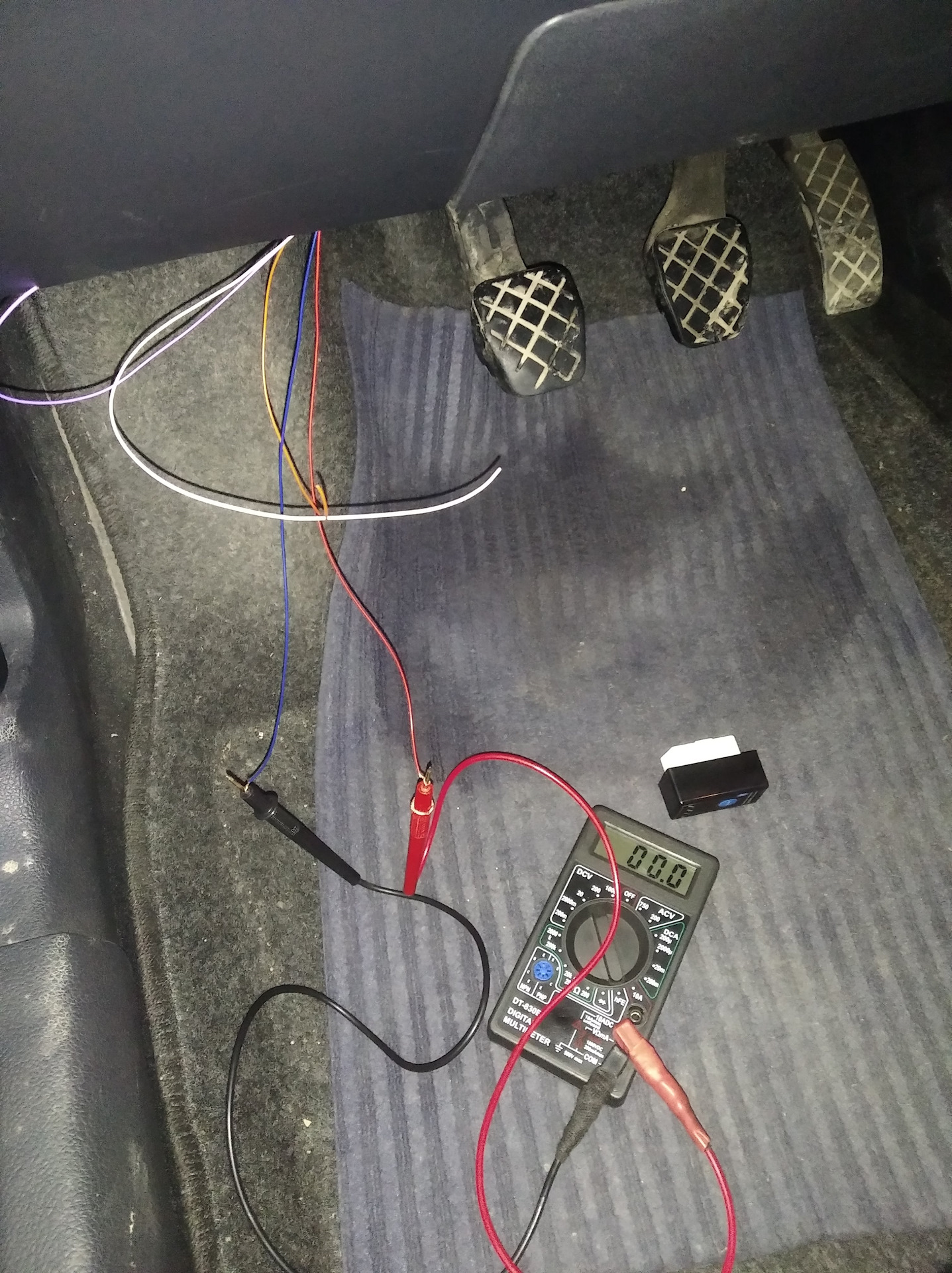

проверяем напряжение на 1 пине (красный провод):
Что и требовалось доказать! При выключенном зажигании питания на 1 пине нет!

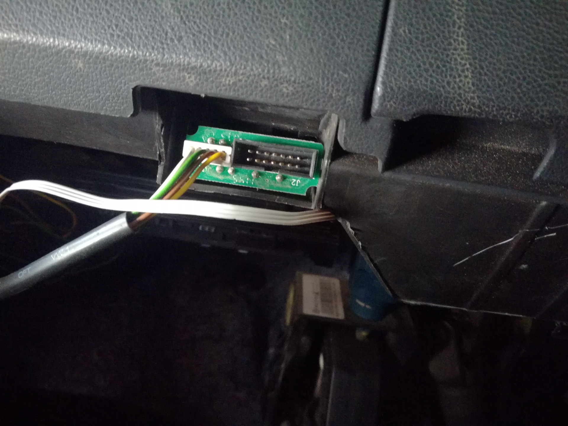

Такое ощущение, что у тебя в диагностический разъем вставлена какая-то зелёная приблуда. Что это такое? Сам диагностический разъем должен быть розового цвета. Если под этой зелёной платой виднеется розовый цвет, то это и будет разъем OBD-2. Попробуй вытащить эту непонятную штуку
Привет, а у меня такой диогностич.разьем, докупил датчик озл.жидкости, а он вставляется именно в такой как у тебя, вопрос:существуют переходники?, или как мне быть?

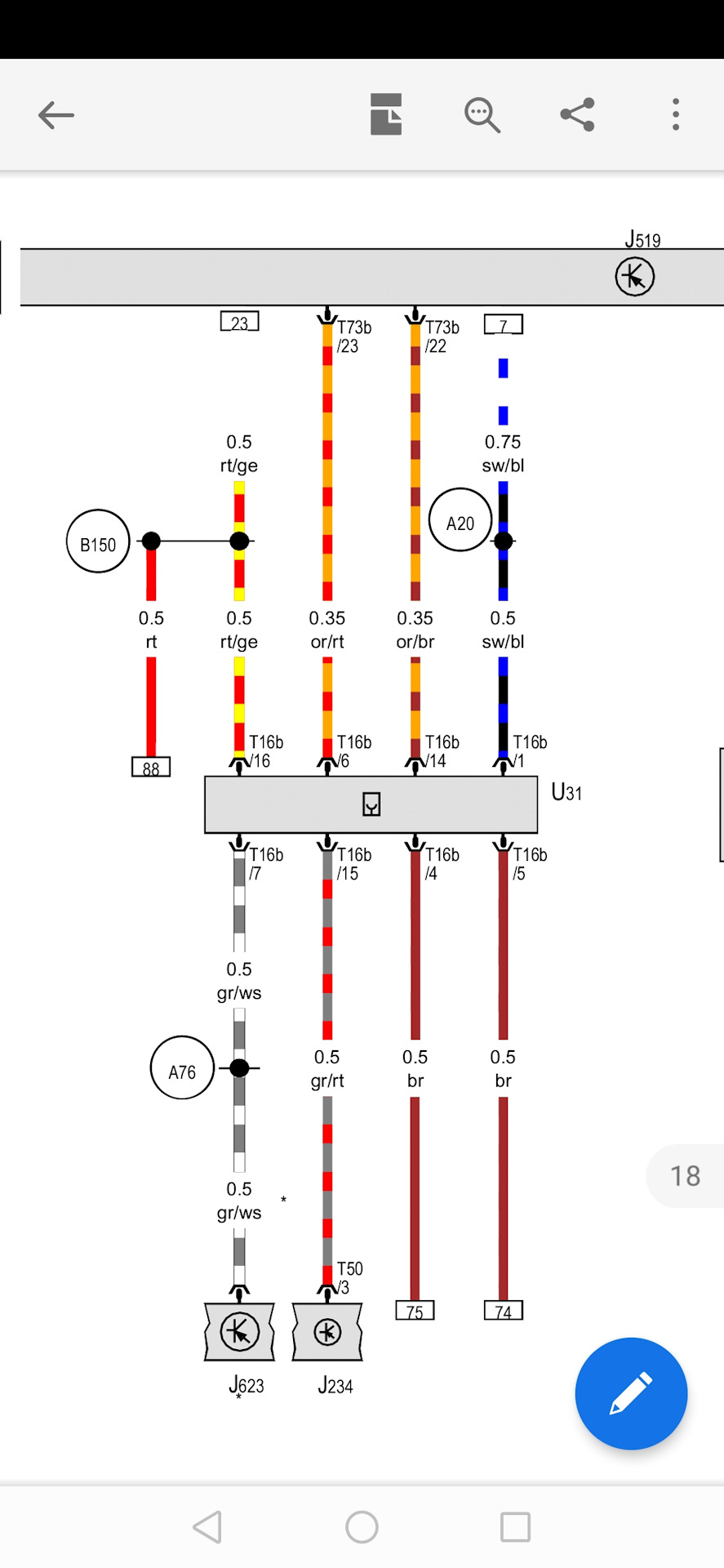

На картинке вижу как контакт 1 подписан как +12V AAC. Полагаю опечатка и имелось ввиду ACC. Так вот это некорректно. АCC обозначается как сигнал при наличии ключа зажигания в замке зажигания. У VAGа это называется Клемма S. То есть она активна остаётся и после выключения зажигания и без извлечения ключа из замка. Обычно контроль за состоянием клеммы S (АСС) нужен для шарманки, и включения салонного освещения и т.д. То есть это составляющая комфорта.
Контакт 1 obd разьема получает питание только при включённом зажигании. У VAGа это называется Клемма 15.
Постоянное питание с аккумулятора это Клемма 30
Постоянная масса это Клемма 31.
Рекомендую поизучать классификацию для корректного понимания электросхем.

На 16 всегда есть питание, оно не прерывается никогда идёт оно с предохранителя SB22, с него же питание идёт на (при наличии опции) блок климата, датчик дождя освещённости, реле обогрева наружних зеокал.
еще интересно какой из 3-х видов кан туда заведен
Can-диагностика
Т.е. к нему нельзя подключить, магнитолу, например?
Чтоб не тянуть провод в блок ВСМ
Нельзя, в каждой шине, передаются определённые пакеты данных. И они различаются.
