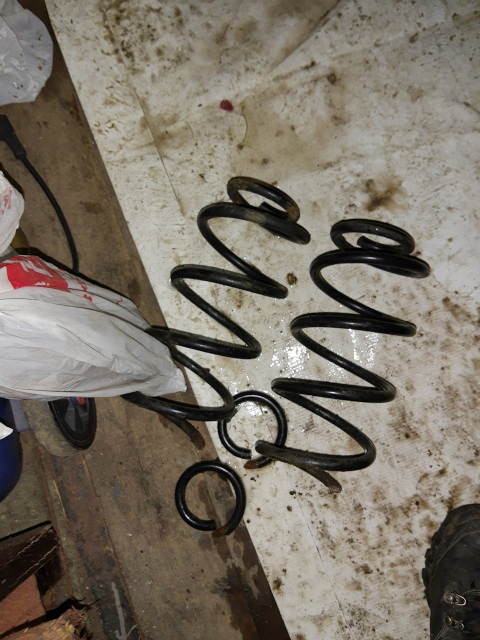

В очередной раз возникла проблема с задними пружинами.
В результате диагностики выяснил, что лопнули обе задние пружины (нижний виток откололся и лежит в резиновой опоре). Эти пружины я ставил новыми меньше года назад (или 30 000 км назад).
Поломке пружин предшествовала поездка в Карелию на загруженной машине. В салоне — я с женой и маленьким ребенком, 2 мешка картошки, в багажнике канистра 20 л, коробка с заготовками (банки стеклянные) и сумка с вещами. При этом, не считаю, что автомобиль был перегружен, так как грузы, которые мы везли, в совокупности равны массе пары взрослых мужчин в салоне.
Пружины стоят фирмы Клаксон 51913, которые многие здесь ставят и советуют устанавливать.
Впечатление негативное они оставили и снова их использовать нет желания.

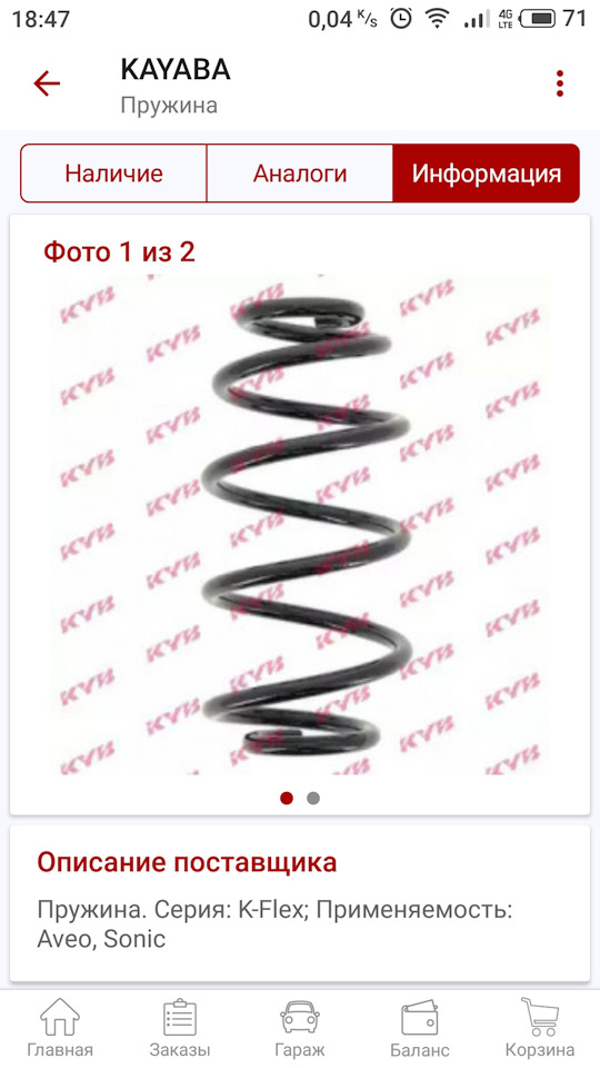

Насколько я знаю, есть 2 варианта пружин:
— lesjofors 4014221, 4214213 (1500-1700 р за шт.)
— KYB RA6175 (1300 р за шт.)
К сожалению, нет уверенности, что эти импортные аналоги будут надёжнее.

Заказал на Автодоке пружины фирмы KYB RA6175, хотя автодок проверял по VIN и написал, что нам они не подходят.
Вчера поставил эти пружины.
У меня есть одна пружина фирмы КЛАКСОН. Так вот эти пружины kyb ra6175 на сантиметр ниже, чем новые пружины Клаксон, но на ощупь жёстче.
Хорошо, что для меня изготовили из резины проставки под нижнюю опору пружины высотой сантиметр. В итоге на новых пружиных ra6175 вместе с проставкой зад машины слегка (наверно на 1,5 см) стал выше, чем на
сломанных пружинах клаксон.

Ответ от поддержки KYB RUSSIA по поводу пружин RA6175 и RA6176 —
"Качество пружин одинаковое.
Разница заключается в применяемости, соответственно, в геометрических размерах.
Пружины с номером RA6175 рекомендуются для а/м в кузове «седан», RA6176 – для хетчбеков."

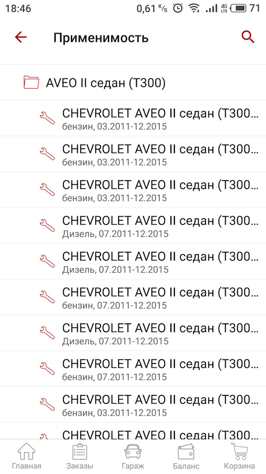

А есть у кого нибудь артикул задних пружин Каяба, которые точно подходят на наш авто? Сделал запрос по ВИН в Автодоке, в ответ написали, что RA6175 (1300) на наш авто не подходят, а подходят пружины RA6176, но они стоят дороже на 400 р…может кто уже ставил RA6175?
Подходят оба артикула
А откуда информацию?
Не хочется заказать и потом из на полочке хранить…(
Это для 6175
Ну это я и сам видел. Вот только после проверки по vin номеру, сотрудники автодока ответили, что все таки они не подходят. Поэтому и закрались у меня сомнения…
Смотрите здесь kyb.ru/support/online-catalog?desktop=1
Спасибо. Только самое интересное, что 6175 тоже серии k-flex по этому каталогу.
Ну да. Маркетинг)))
Вообще много интересного получается по этому каталогу:
6175 и 6176 — не подходят на бензиновые авто объемом 1.6, но подходят на дизели 1.6.
При этом, автодокеры мне посоветовали ставить 6176, хотя по этому каталогу они идут только для хэтчбеков, а 6175 только для седанов.
А по факту одни и те же пружины.
