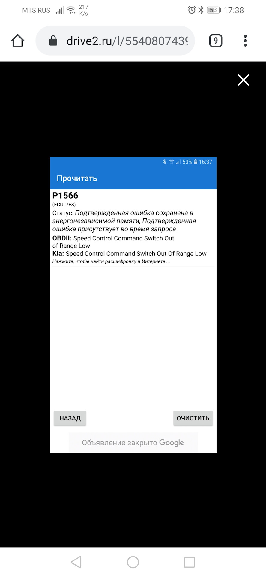

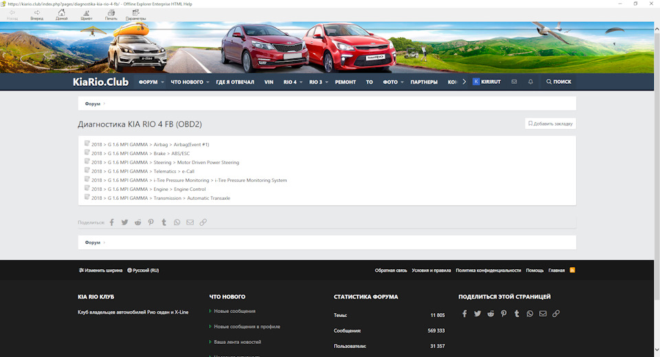

Друзья, может у кого есть расшифровка ошибок наших машин?
P.S ради интереса отключил фишку на минусовой клемме, прописались ошибки.
Ошибки нашей РИО.

Скидывал клему у меня ни каких ошибок не вылетало. Всё чисто
Не клему, а фишку на минусов ой клеме. Воткнул обратно и ошибки ушли
Ааа фишку контроля заряда))
Не так прочитал
Во тоже скинул фишку один человек и вылезла ошибка

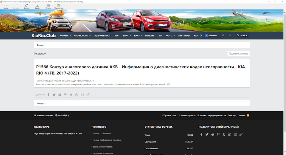

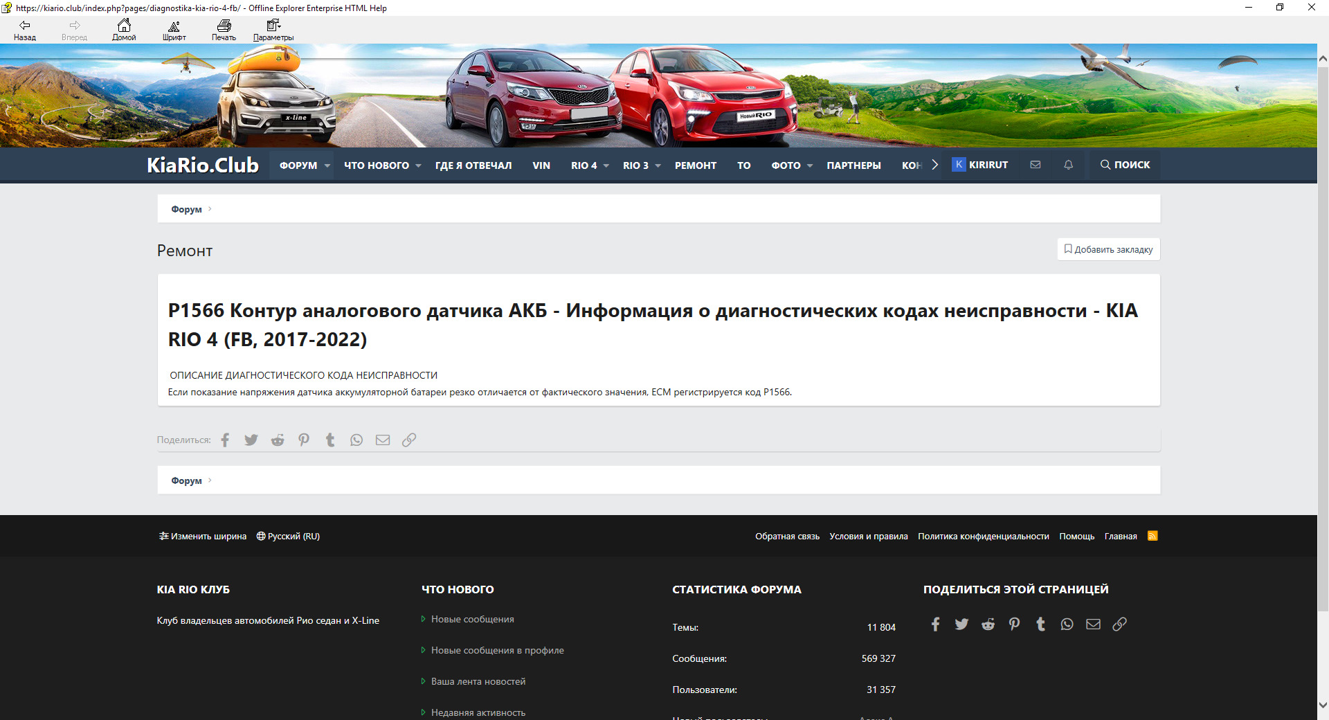

P1566 Контур аналогового датчика АКБ. Тупо что датчик отключён показывает ошибка.
Он тоже отключил и показала ошибку. Я у себя наверное месяц назад отключил и ошибок нет никаких
У меня тоже не было.
Mastercode
Там ещё ошибка, тока не помню какая)) что то вроде с 1665 или 1565
snikers1990

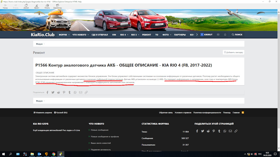

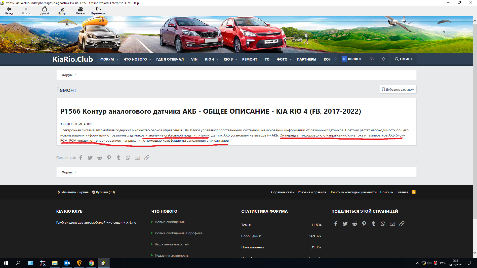

Видимо какой-то китайский сканер. В оригинале ошибка расшифровывается вот так "P1566 — Контур(имеется в виду электрическая цепь, и то, что она нарушена) аналогового датчика АКБ"
Скорей всего китайский сканер. У меня не вылазит ошибка с отключенным датчиком

Нету моих ошибок…
какая ошибка и чем читаете?
Накинь обратно и сбрось. Пока фишка снята, их не сбросить. Но это ни как не влияет на работу.
это я понял, что со снятой они снова появляются. просто интересно что они значат. И хочу посмотреть повысится ли заряд аккума или останется на прежнем уровне. Езжу на небольшие расстояния с постоянными заводками и не нравится, что заряд аккума маловат 12,2 — 12,4.
Мне не помогло. Накинул обратно и забил. С накинутой фишкой гена может подать 14,8 вольт, если акуму совсем плохо. А с отключенной, всегда одним напряжением заряжает. Я эти ошибки даже не рассматривал. Есть и есть.
Поезжу пару деньков, посмотрю.

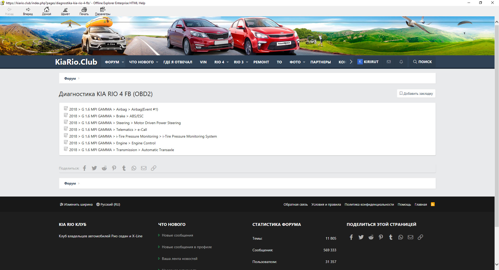

У меня есть скаченная "Диагностика KIA RIO 4 FB (OBD2)" с описанием всех кодов. Если нужно вечером могу выложить в бортжурнале скомпилированный файл.
Было ло бы не плохо. А можно на почту? Viktor1.82@mail.ru
отправил вам ссылку
если еще кому нужно dropmefiles.com/U099q
Приветствую. Можно и мне скинуть snikersbox@mail.ru
