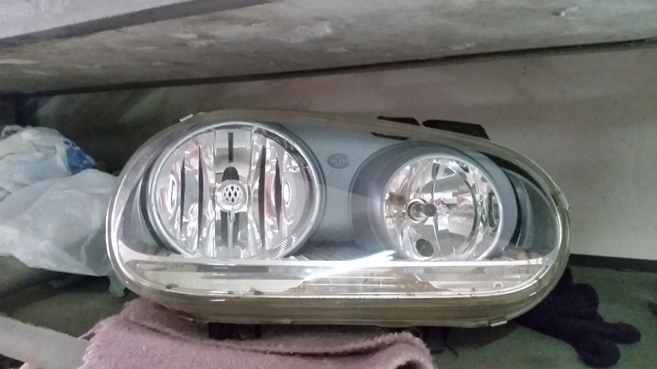

Забыл написать ещё до зимы сделал (=
Вот такие немецкие Hella (типа G5)

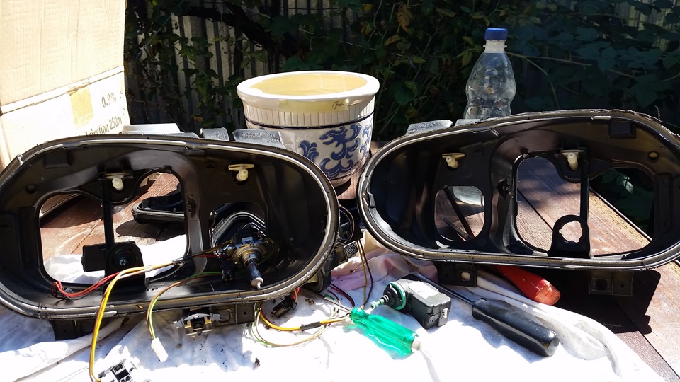

Разобрал (предварительно нагрев стекло фары феном),
почистил внутри и тчательно помыл стекла!

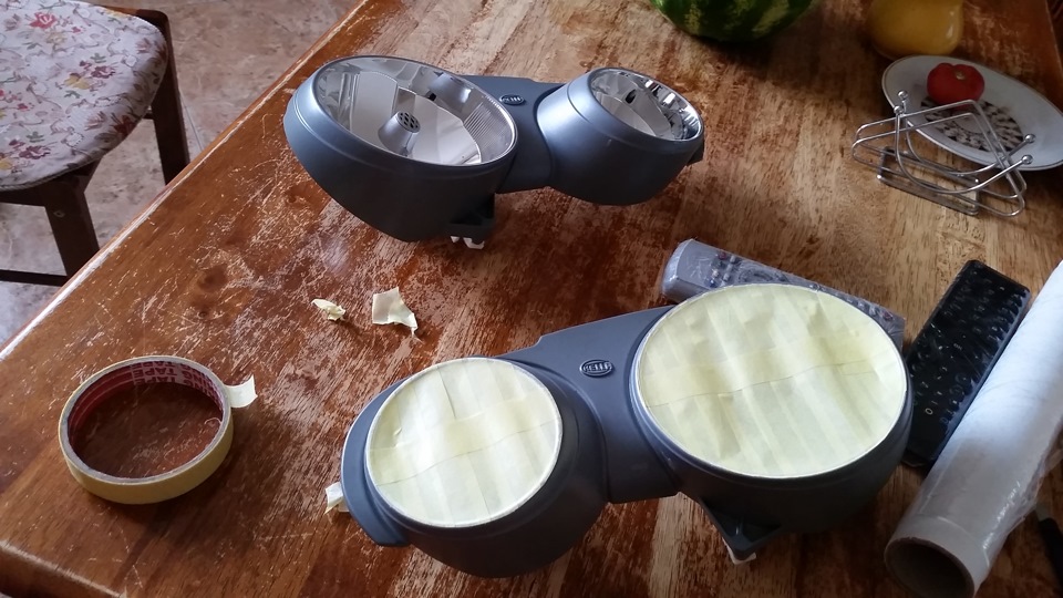

Затем для Joe's Mod заклеил необходимые места, где малярным скотчем, а где пищевой плёнкой.
Сильно клеить скотч НЕ желательно, иначе после покраски есть возможность отодрать вместе с отражателем фары!
Обезжирил растворителем и нанёс 2 слоя матовой краски из балончика!
Лучше наверно нанести 3 слоя — у меня просто начатый был (нехватило).

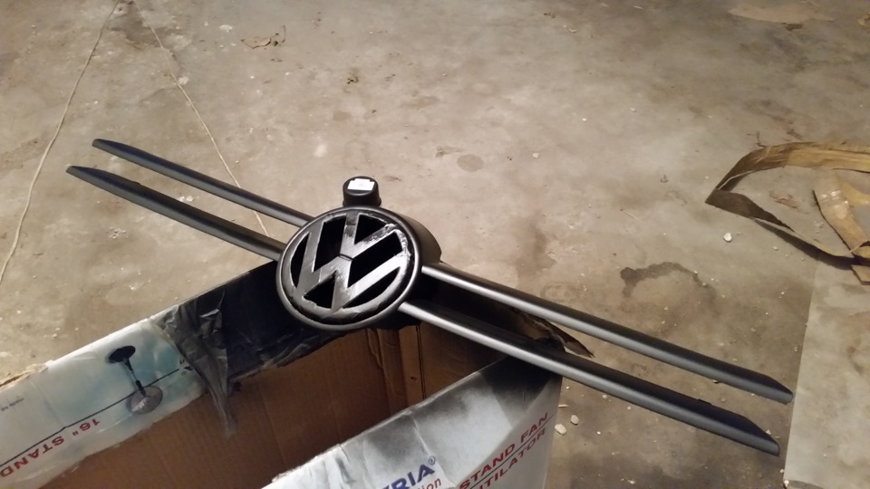

Решил сюда уже решётку добавить ;)
отделил заднюю черную часть, и чтоб не снимать значёк, заклеил его скотчем:

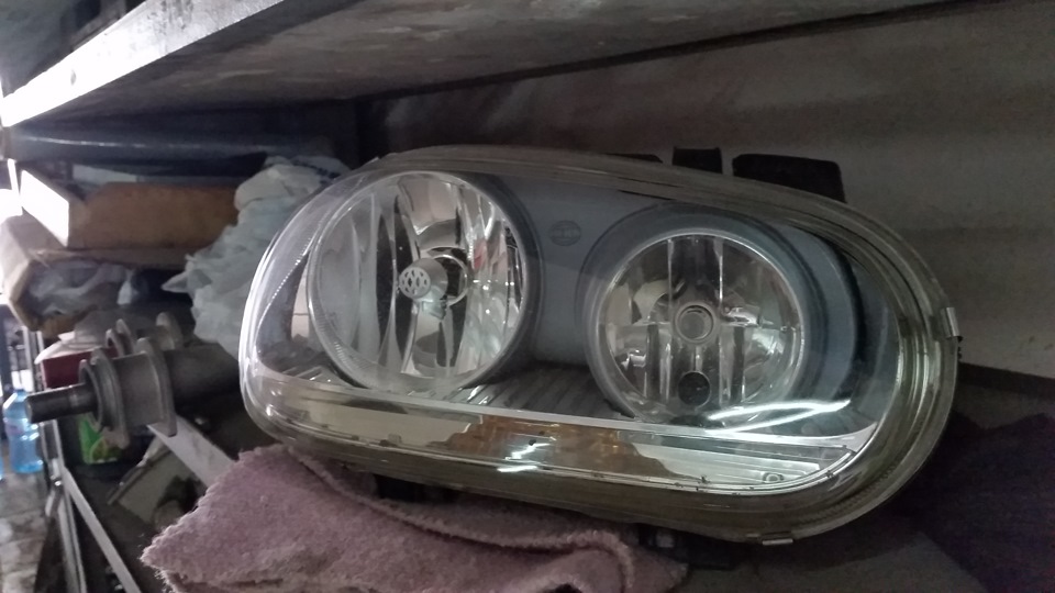

Ну И … Финал! вот он Joey's mod!
