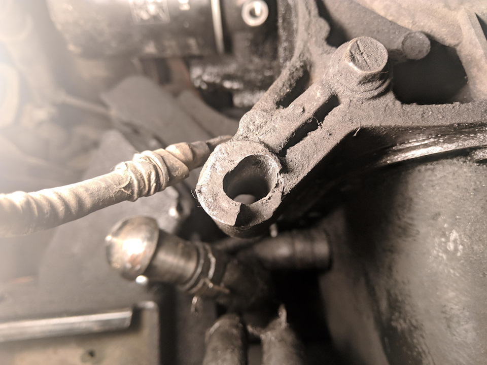

Как-то веселым светлым вечером, выйдя с работы и подойдя к машине обнаружил вот такое печальное зрелище:
Примерно определив место протечки — забегали невеселые мысли. И после доставки машины в гараж они явным образом подтвердились…
Ну а причина сей беды была банальна и широко известна в узких кругах владельцев D4BH.
Посидел, подумал, разобрал, прикинул что еще параллельно поменять, пока все это безобразие откручено и пошел закупаться.

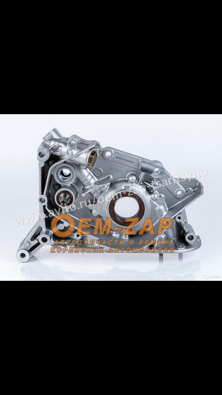

— масляный насос MANDO MOP1057

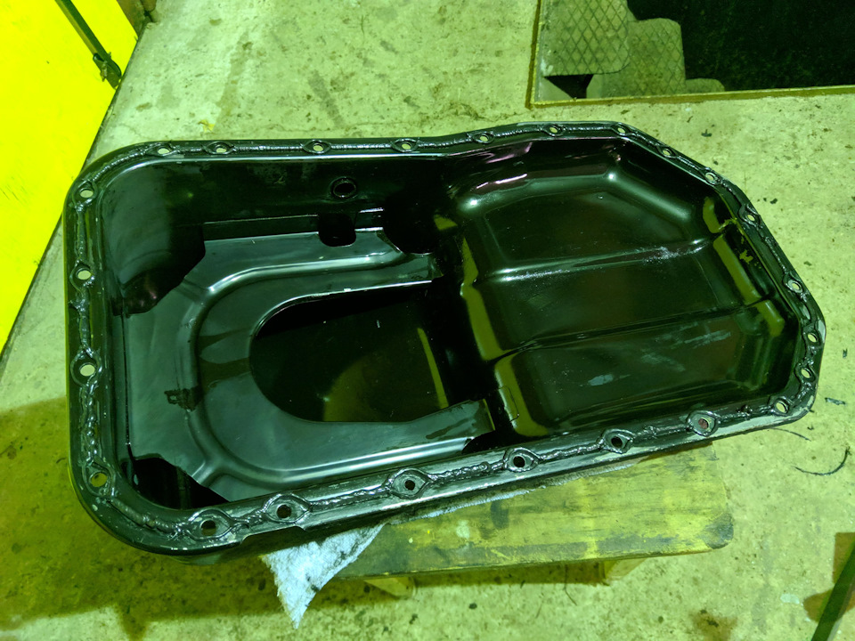

У кого-то видел информацию, что поддон стоит на прокладке, но через корейскую программку по вину у меня бился герметик и ни намека на прокладку — поэтому его и взял. Да и на поддоне есть специальные канавки, в которые герметик и закладывается.
И есть еще нюанс по снятию поддона. Т.к. маслозаборник прикручен снизу к масляному насосу — он мешает просто вывести поддон вперед без его наклона, а наклону мешает слишком маленькое расстояние между поддоном и подрамником.
Самый простой способ — это вывесить двигатель талью, но у меня, к сожалению, балка с талью ровно по центру гаража и движком встать под нее было проблематично на столь длинной машинке, да и капот все равно бы стал помехой. Другой вариант чуть сложнее, но пришлось воспользоваться именно им — ослабляем подушки ДВС, отдаем болты поддона, оставив парочку просто для того, чтоб он не болтался. Далее за шкив КВ домкратим двигатель, отводим поддон немного к левой стороне и под нижнюю плоскость блока подставляем деревянную подставочку так, чтоб можно было убрать домкрат и он не мешал бы вывести поддон вперед, и при этом должен остаться приличный зазор до подрамника.
Ну а дальше уже проще — как все снимали — так же практически и ставим все обратно и радуемся ожившей машинке.

Привет. Вопросец: как себя показал насос
MANDO MOP1057
Собираю корешу мотор, инфы нет нигде.
Трудится и по сей день. После замены уже 130 тысяч накатал с ним
Принял. Благодарю за ответ. Значит будем его заказывать цена 15+. Валео сейчас стоит 19₽ оригинал с 06 на хвосте 20₽.
Маслозаборник не откручивали при снятие поддона?
Нет, я его уже после снятия поддона откручивал на чистку.
По моим подсчётам маслозаборник не должен дать снятию поддона 🤔 попробую. Спасибо
скажите пожалуйста, а прокладку масляного насоса вы какую ставили? оригинал или в комплекте шла или не оригинал покупали и как ходила?
Прокладку не ставил. Взял герметик, который идет по каталогу. Под него в поддоне есть канавки.
я имел ввиду прокладку корпуса масляного насоса. там два масляных канала проходит и возле одного (где болт кронштейна натяжителя генератора) давануло масло через болт немного. не оригинал 100р, оригинал 630р.
Для масляного насоса я брал прокладку, что шла в комплекте с насосом
она была металлическая или просто как паронитовая?

21340-42506 такой подойдет на портер 1 2006 г.в D4FB ?
Добрый день! Понимаю прошло 5 лет, но всё же спрошу, на каком остановились насосе не помните? Ищу инфу о правильном насосе на портер. Собираю новый двигатель. Спасибо за внимание.
На 4WD поддон выводится без дополнительных манипуляций, видимо из-за того, что машина повыше стоит?! А прокладку на поддон я как-то экспериментировал, ставил. Брал от Паджеры. Встает один-в-один, но хватило не надолго. В итоге вернулся к герметику…
На полном приводе я смотрел — там подрамник дальше от поддона находится. А по прокладке — насколько я знаю у митсу нет канавок для герметика и площадь прилегания прокладки больше, чем на нашем с канавками

Я так и не понял. Кронштейн гены был плохо затянуть и раздолбил гнездо элепсом?! Или что то другое?
Похоже, когда предыдущий хозяин менял ремешки — не заглянул болт как полагается. Или перетянул сильно — хз. Но даже болт был не родной
А, что из за этого могут быть такие проблемы? Просто я недавно гене подшипники менял в сервисе, а уж как там затянули или нет не проверял.
Да, проблемы могут быть большие, ибо у нас нет отдельного кронштейна генератора. Он является корпусом масляного насоса. Так что лучше периодически туда заглядывать. Ну и все моменты затяжки по книжке соблюдал на всякий случай.
демпферный шкив коленвала надо менять и разбивать не должно.
Понятно спасибо. Правда у меня старекса уже давно нету. Сейчас тойоту с колен поднимаю
я понимаю, написал для тех кто может столкнется с этим. демфер визуально целый, но шкив малость бил и от этого разбивает ухо генератора. случайно наткнулся на тему, искал как снять грамотно поддон, но не пришлось. масло весь двигатель залило (думал поддон), оказалось из под болта крепления натяжителя генератора сочилось. и такое бывает.

Крышку масляняго насоса можно было купить отдельно 4000р.
Можно было, но мне не особо понравилось состояние и самого насоса тоже. Поэтому взял в сборе. Да и сальники уже при нем были, и прокладка.
