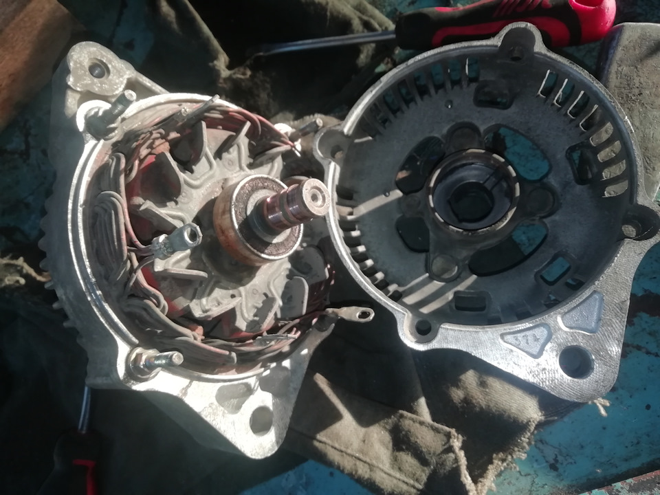

Всем привет! Прошу не переживать, с генератором на марке всё отлично, просто решил взять "про запас", купил генератор за 500, решил его полностью разобрать, проверить, почистить, обслужить и положить на полочку до лучших времён. Процесс подхоит для большинства генераторов TOYOTA. Итак поехали!
наш пациент на операционном столе

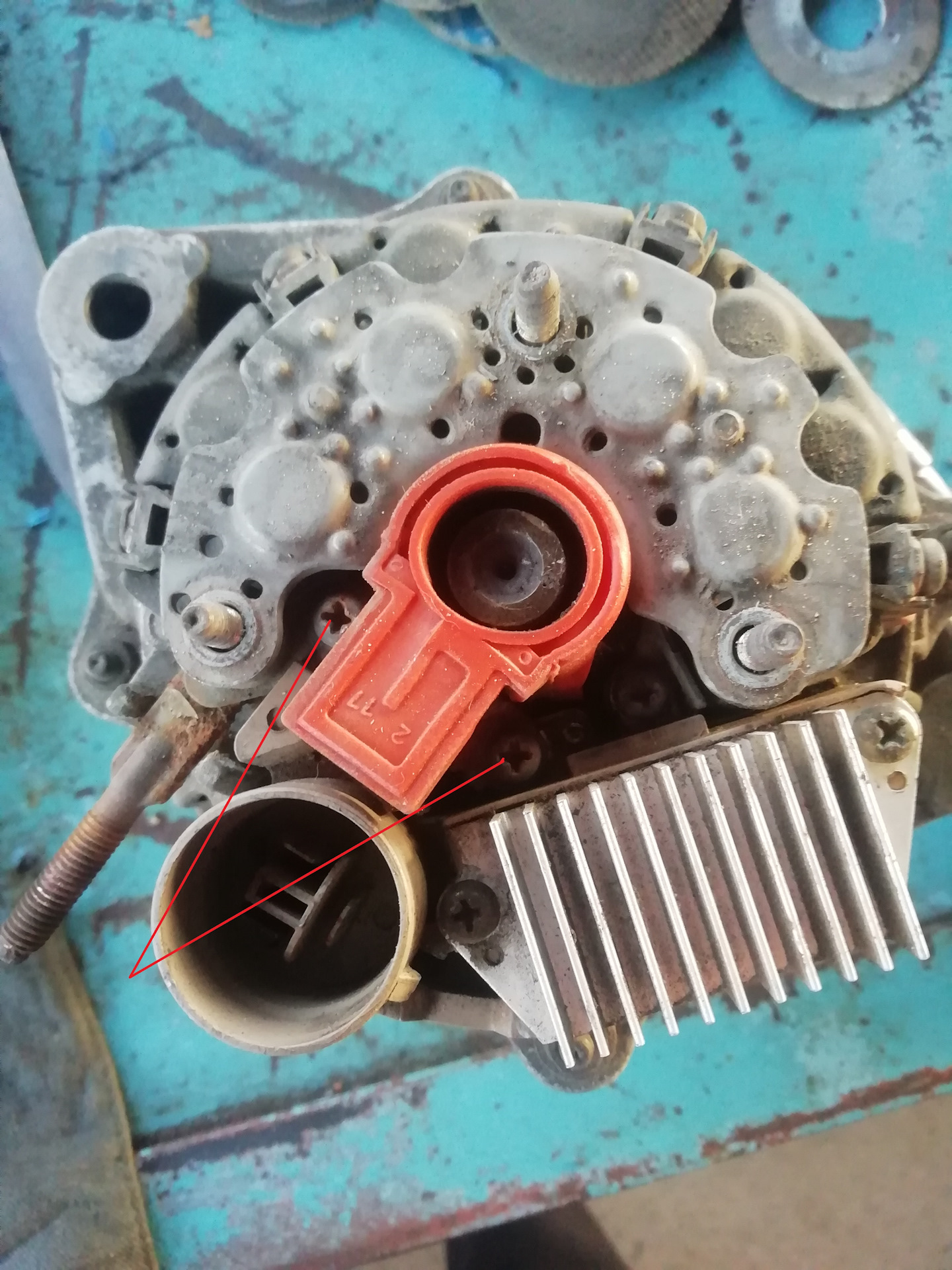

откручиваем три гаечки ключем на 8 и одну гаечку клеммы силового провода. Снимаем пластиковую втулку и снимаем крышку
крутим два болтика крепления щеточного узла, снимаем его
смотрим на щетки, в моём случае их нужно поменять.

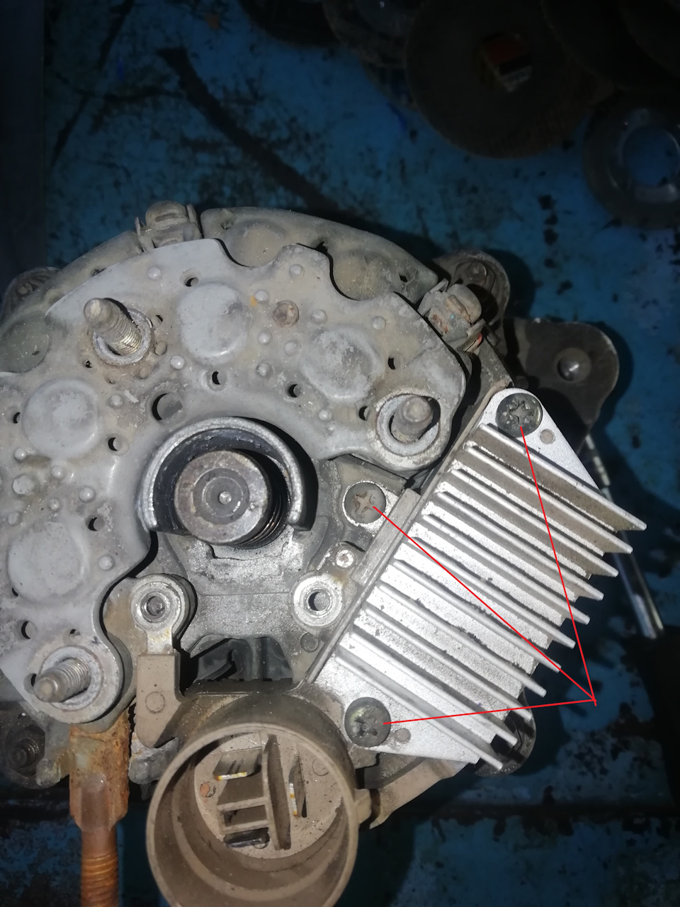

далее три болтика крепления реле регулятора, снимаем и его

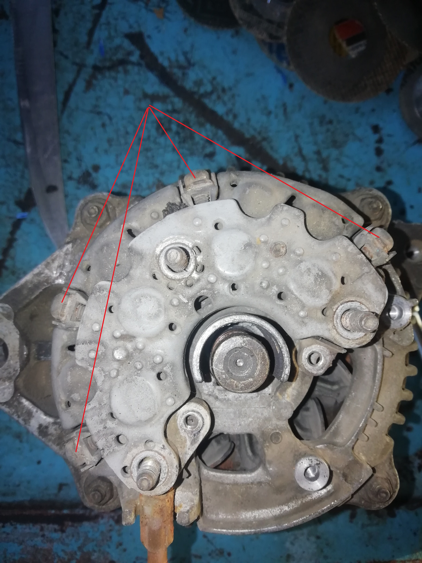

откручиваем четыре (иногда три) контакта с диодного моста
сняли диодный мост, убираем красненькие (иногда другого цвета) резиночки

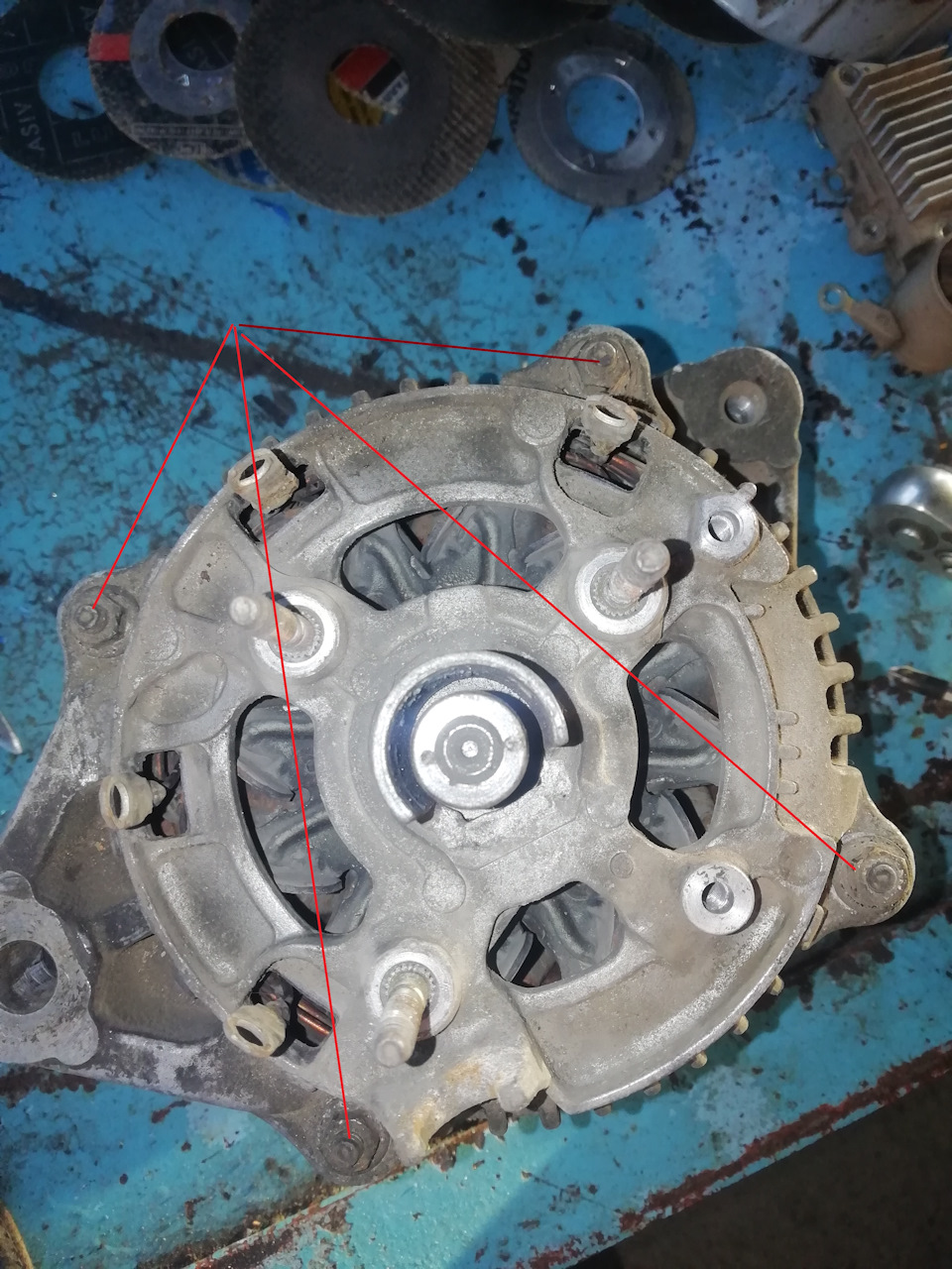

корпус скручен четырьмя гайками (ключ 8), откручиваем

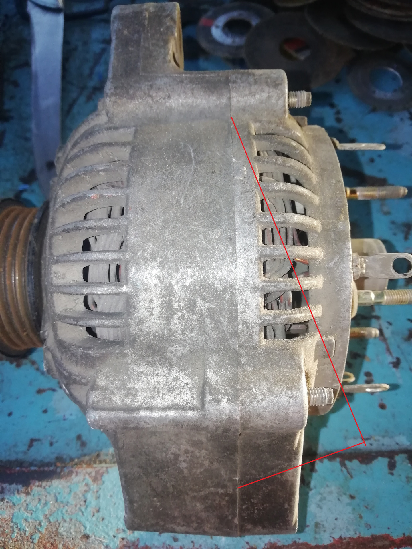

далее начинается самое интересное и сложное в работе с генератором-нужно его располовинить на две части по этой линии. Я это делаю постукивая молотком по ушам кронштейнам крепления генератора таким образом, чтоб он под своим весом и инерции расходился держа на весу. Как только образовалась щель, помогаю подковыривая сначала ножиками, потом по мере расширения плоской отверткой. не делайте перекосов, корпус может лопнуть. Ну и не забываем о всемогущей WD40
процесс пошел
вот как то так
так как якорь сильно утоплен с корпус, его невозможно зажать в тиски, Но есть еще более простой вариант, головка на 22 и гайковерт делают откручивание шкива просто смешным детским занятием. только не суйте руки со стороны крыльчатки, придерживайте за шкив, и обязательно в перчатках. Понятно что не у каждого в гараже есть компрессор и гайковерт, советую доехать до ближайшей шиномонтажки, там обычно всегда есть такой инструмент.

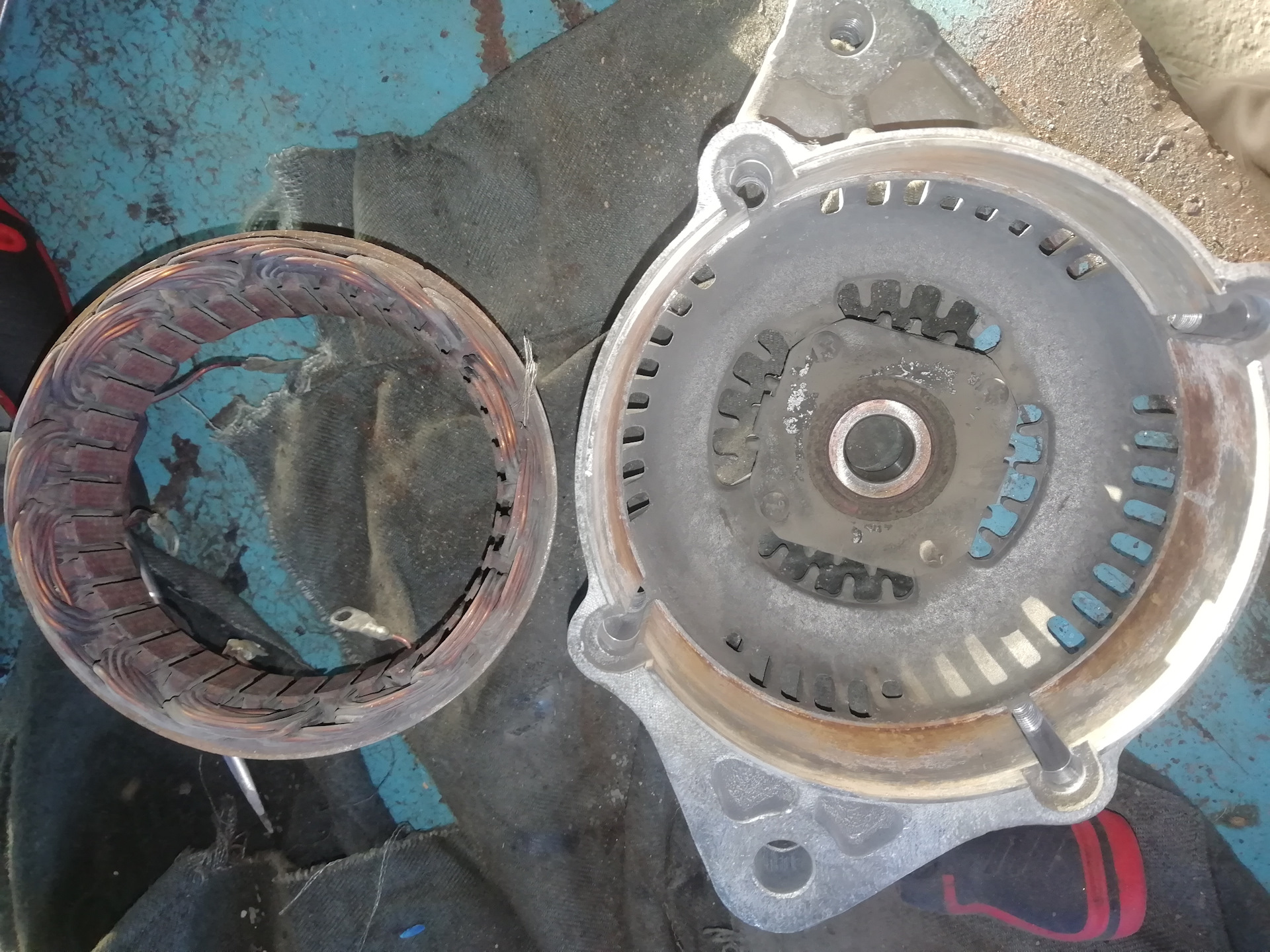

скинули шкив, вытянули якорь (обычно выходит легко). Если прикипел-приржавел к подшипнику, то снова WD-40 и на весу, постукивая по корпусу выбиваем якорь. ВНИМАНИЕ может сломаться корпус
этот пункт, если у вас целая обмотка статора можно пропустить. А если нет-откручиваем (на8) четыре шпильки, ДЕЛАЕМ МЕТКИ на корпусе и обмотке (я керном, видите маленькие точки), чтоб потом правильно сориентировать обмотку и корпус, и снова (ну куда без неё)WD и молоточек. Выбили?
у меня получилось!
далее видим квадратную крышечку на 4-х болтах. Откручиваем
обычно эти болты крепко прикручены, и чтоб не сорвать грани отверткой, нужно немного обстучать их.
вот! открутили! остался последний шаг
выбиваем подшипник
Боец Пупкин разбор закончил!

Приветствую! Прошу подсказать, генератор полностью разобрал, кроме пункта достать обмотку. После того как пометили расположение обмотки относительно корпуса, как ее достать, куда и чем бить?

Привет✋👋 снял с Крауна генератор, тк заряд пропал, отдал на диагностику(диодный мост умер говорят). Генератор контрактный от мотора 1ж-жзе, но с марк2, креста или чайзер в 83кузовах(до меня предхозы ставили). Так вот на статоре 4вывода, а мост на 6 диодов. И аналогов такого моста нет, есть только от рейс тайлов, на 8диодов. Могу я поставить же на 8 диодов?
на весу бить по корпусу по кругу. обмотка будет по инерции потихоньку вылезать.

Если на обмотке статора 4ре вывода-это и есть 100а. Ну и конечно диодный мост с 8ю диода и.
конечно. даже лучше
