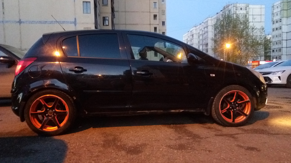

Когда я купил машину, горела ошибка p2122 и не грела печка, а ещё температура охлаждайки поднималась только до 74-77гр
После покупки сразу загнал на ТО, поменял все жижи, свечи, фильтра
Приезжаю домой — машина закипела, списав это на полуоткрытый термос я решил подождать "до завтра" и там уже решить
Тогда я не хотел не о чем думать, просто хотел ездить на корсе, думая что починю и все…
Заехал в сервис к "недоофициалам" Опель — приговорили радиатор, сказав, что с термосом все ок, хорошо — заменил, а ещё сказали что снимали термос, помпу и там все чики-пуки. А ещё замерили компрессию и сказали что 2 и 3 цилиндр 4 очка, в остальных 14… Я не зная чо делать звоню другу, он говорит: "не сцы, если это так тачка будет дико троить и не ехать"… Ну она едет и не троит, заехал к нему в гараж замерили компрессию. 1, 2, 3 — 14 очков, 4ый 13…он меня отправил и сказал не ищи поломку на ровном месте, а ещё подшучивал, что "это же Опель"
Ну ок, забрал машину, поездил пару дней на небольшие расстояния и она снова закипела… Я думаю ну ок, купил термостат, заменил, стало всё прекрасно — печка жарит, температура держится
И вот в один прекрасный вечер, вышел с работы, завел, машинка прогрелась, выезжаю со двора и температура начинает дико быстро подниматься, останавливаюсь, открываю маслозаливную горловину — ЭМУЛЬСИЯ…а уровень масла где-то в космосе.
Эвакуатор, сервис, разобрали, глянули…хз чот, непонятно, прокладка передней крышки нормально выглядит, скинули башку, прокладка визуально живая, проверили башку — кривая, шлифанули, сняли 0.2мм
Я расстроился, собрали, езжу, на полностью прогретый мотор гремит цепь, но только на полностью прогретый, 70градусов — не гремит, 80 — не гремит, 90 начинает колбасить
Ок, проверили давляк масла, все в норме — поехал

Утро, светает, я без настроения, стою на обочине… Вышел посмотрел уровень антифриза, упал сантиметра на полтора, глянул масло — оно стало больше…
Думаю ну охереть, класс
После этого машина стояла недели 3, антифриз за это время вытек полностью в масло, и на днях я отогнал машинку в сервис
Дунули в расширительный бачок проверить, где будет течь
Капля висит в районе передней крышки
Я даже если честно обрадовался…но нет… не спеши…
Друг увидел ещё капли антифриза НА СТЕНКАХ ВТОРОГО И ТРЕТЬЕГО ЦИЛИНДРОВ…
Пока разбираем двигатель, будем смотреть и думать что делать, в третьем цилиндре антифриз, скорее всего, когда дунули поперло, НО МАШИНА НИКОГДА НЕ ПАРИЛА, и я не знаю что это может быть?!
Трещина, или плоскость повело?

Да, но почему появился антифриз прямо в камере сгорания, когда дунули одно очко в систему охлаждения? На стыке передней крышки покапал фриз и потом уже увидели по стенке третьего, а потом второго цилиндров висят капли антифриза
Если бы была трещина между рубашкой охлаждения и маслоканалом, пошел бы антифриз с маляного канала, нет?
Ещё вопрос у меня такой созрел, сняли с башки при шлифовке 0.2мм, сейчас если опрессуем блок, проверим, его шлифанем. И! Можно ли поставить две прокладки вместо одной, чтоб компенсировать эту толщину, потому что толщина прокладки 0.37, снято уже 0.2, если ещё немного снимется с блока в теории можно ставить 2, но как оно на практике?
Боюсь расстроить, надеюсь что это не так но похоже что блок угробили рукожопы которые в первый раз меняли прокладку.Как угробили?
1.Не очистили от грязи и жидкости отверстия под болты.
2.Использовали растянутые болты головки повторно.
Это могло привести к микротрещинам между рубашкой охлаждения и маслоканалами.С таким уже сталкивался правда на другом движке но все таки.Буду очень рад ошибиться.

А башка в нормальном состоянии, сейчас мотор снят и блок проверяем, там скорее всего поведен блок, а почеден на месте крепления болтов, где эти резьбы, там немного бугорки, ну и за одно нужно менять поршни и маслосъёмные кольца
