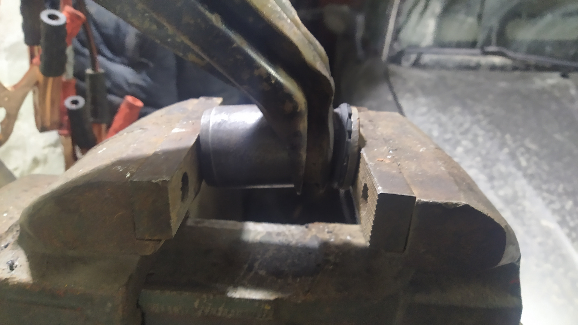

Тащемта, вчера я выжег старые сайленты, подпилил и выбил обоймы, и начал думать, как ставить то эти ромашки, все таки не так и легко (даже без старой обоймы :) Была мысль смастерить что то на подобии оправки для установки поршней в блок, но решил сперва попробовать по другому. Диаметр внешней части отверстия рычага, который расширяется, на миллиметр больше средней части сайлента, но буртик никак не даёт засунуть его в рычаг. Но этот буртик можно руками сжать, и он бы должен входить в рычаг, но надо рук пять для такой установки. В итоге я зажал рычаг между ног и одной рукой с большим усилием начал вкручивать сайлент в рычаг, кнечно, примерно треть буртика не хотела влазить. Эту часть я постепенно додавил здоровой советской отвёрткой с шириной шлица чуть меньше зубила, осторожно, чтобы не порвать буртик. Как только буртик вошёл в рычаг, всё это дело отправилось на тиски, гда легко запрессовалось, легче чем металлические.

Как не странно, с ромашками я провозился меньше чем с железными, больше боялся. В тисках железные тяжеловато шли. А ромашки только направить сложно, а запрессовка лёгкая.
Да, асфальт у нас тоже таять начал, ужас какой то(
Я запресовывал так. рычаг в тисках, брал длинную шпильку, просовывал её через сайлетблок поджимая с двух сторон гайками, поливал мыльным раствором сайлент и держась рукой через тряпку за шпильку, давил весом, (просто руой) и все заходило легко. без всяких подрезаний, поддавливаний. уходило максимум 30 минут на 4 сайлентбока.сами сайленты бывают дубовые, я брал феби и лемфедер, мягкие были.

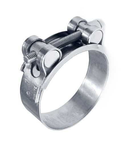

Можно буртик сдавить червячным хомутом и задавливать в тисках.
Хотел попробовать, да не нашлось подходящего размера, вроде покупаю покупаю чтоб прозапас были, один фиг нет, аж трясёт)
А еще лучше купить усиленный хомут подходящего размера (у них маленький диапазон изменения размера)
