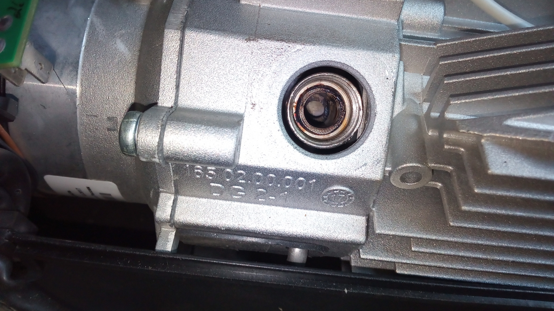

Разобрал Планар. Для того, чтобы располовинить корпус надо открутить с торцов крышки и снять вбок четыре фиксатора.
Дальше звёздочкой Т20 открутил винт крепления платы и отсоединил провода свечи.
Свеча в Планаре вкручивается во втулку, для ее замены нужен ключ на 12. Чтобы подобраться к сетке, надо выкрутить втулку (ключ большой, вроде на 27, я выкрутил разводным).
Посмотрел сетку, вроде нормальная, не сказать, чтобы забита сильно.

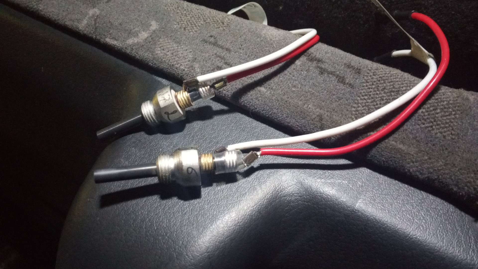

В итоге заменил только свечу.
Собрал все обратно, включил Планар — он стартанул с первого раза и без каких-либо остановок пошёл теплый воздух (имеется ввиду, что Планар не выключался как до этого).
Если кому интересно, то свеча 9В, GP сб.2615.

А под свечой не стоит прокладка? Почистил планар теперь дымит из под свечи в салон
Честно говоря не помню. Не помню там прокладки
