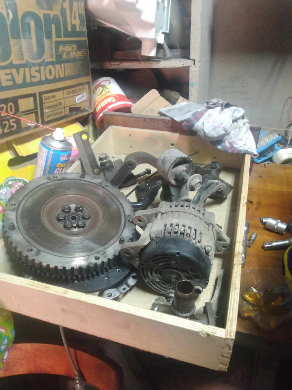

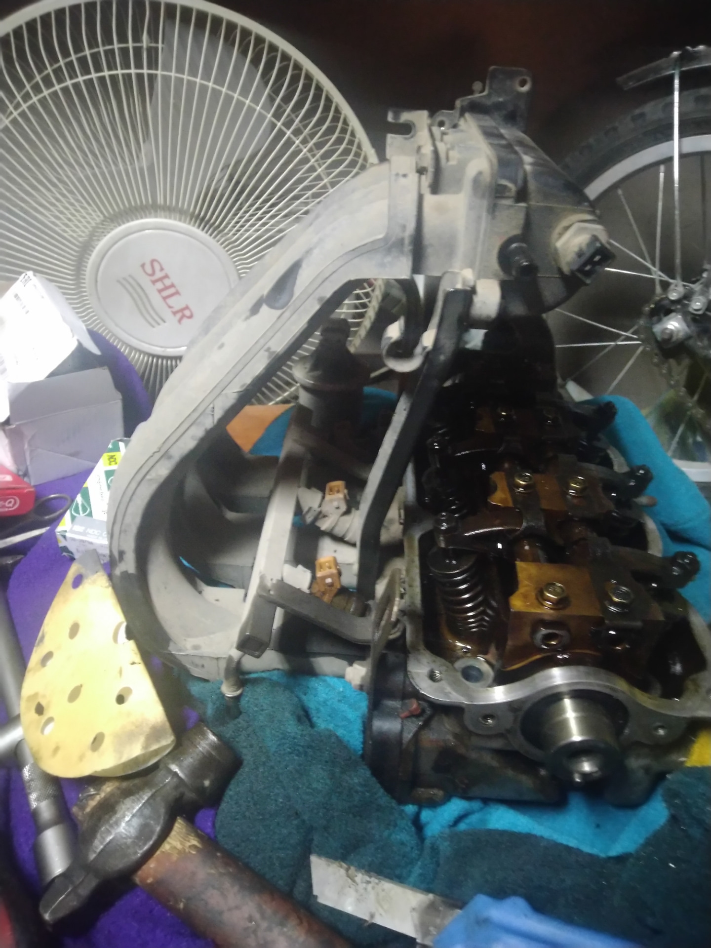

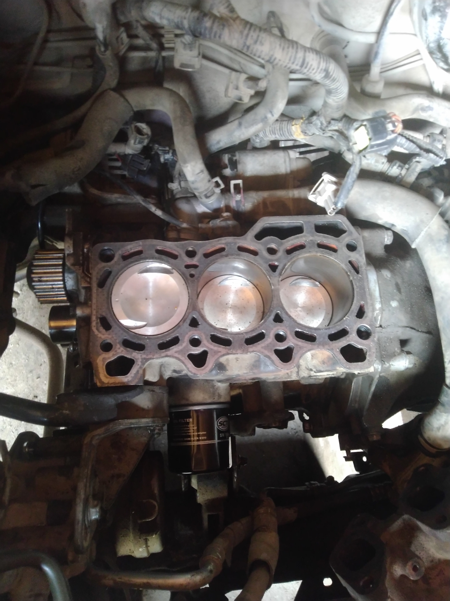

Всем здравствуйте))) Пришла весна, в гараже потеплело, настало время ремонтов. Матильда в последние пол года ела масло как не в себя, по 2 литра на 1000 км. Компрессия в третьем цилиндре была 4 😕 В 2 других по 9, тяги не было совсем. В общем, 3 дня муж жил в гараже и сегодня Мотя уже на ходу)) Были заменены кольца, поршни, вкладыши, прокладки, и что там еще ко всему этому прилагается.
Масло залили Шелл Хеликс, полусинтетику. Блок и коленвал не точили, возили к спецу, сказал все там хорошо. Головка тоже пока в порядке.
Так что обошлись, как говорится, "малой кровью"))) Еще прочистили форсунки, были засраны сильно. Завтра поедем на переобувку в летние тапки, на выходных помоемся от зимней грязи и будем обкатываться))) Муж у меня просто золото, прям горжусь им! Все сделал сам, даже сам достал и сам поставил на место. Мне не понятно, каааак?

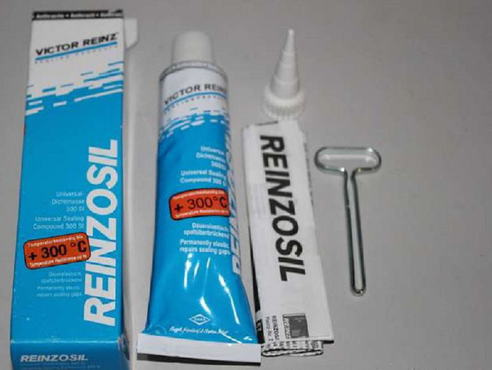

ОЧИЩЯЕШЬ ОТ ГЕРМЕТИКА(концелярским ножом можно или мягкой металической щёткой) И ОБЕЗЖИРИВАЕШЬ ПОДДОН И ОТВЕТНУЮ ЧАСТЬ.Наносишъ свежий герметик ОБЯЗАТЕЛЬНО ТЕМПЕРАТУРНО- МАСЛОСТОЙКИЙ и соеденяешь всё в единое целое.Лучше пол суток дать на высыхание и потом можно заливать масло!
Короче, я спросила мужа, он сказал, что посадил ее так как была, ничем не мазал, т.к. там на ней какой-то заводской герметик был уже намазан. Это что надо еще поверх того мазюкать?

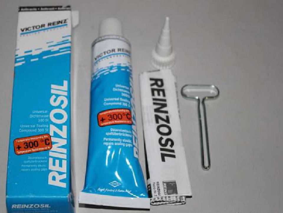

Посмотрел фото где стоит прокладка поддона двигателя и заплакал матерясь . Так вот — капиталил двигатель на Матизке, покупал всё и набор прокладок . При сборке (в наборе лежала прокладка поддона двигла) ну и я её поставил. Покатался около 500км и прокладку пробило . Покупаю вторую прокладку и ставлю ( я же умный и интернет пофигу) — через 100км прокладка пробита. Залез в форумы а там — ПОДДОН ДВИГАТЕЛЯ СТАВИТСЯ НА ГЕРМЕТИК! . Ёханый бабай, купил герметик VICTOR REINZ, намазал согласно инструкции и вот уже 2000км без потёков масла.

Прокладку поддона не ставте! снимите снова потом. У матиза с завода нет прокладок поддона он ставится только на герметик! Rafid дело говорит
Уже все поставлено и обкатывается. Муж сказал, что она там стояла и именно так, как он и поставил, без герметика, на том, который намазан на ней с завода. В общем, ездим пока так, в там видно будет. Потечет — будет новая запись)
Если прокладка то герметик не нужен. Ну может хорошая попалась. Да повезёт
