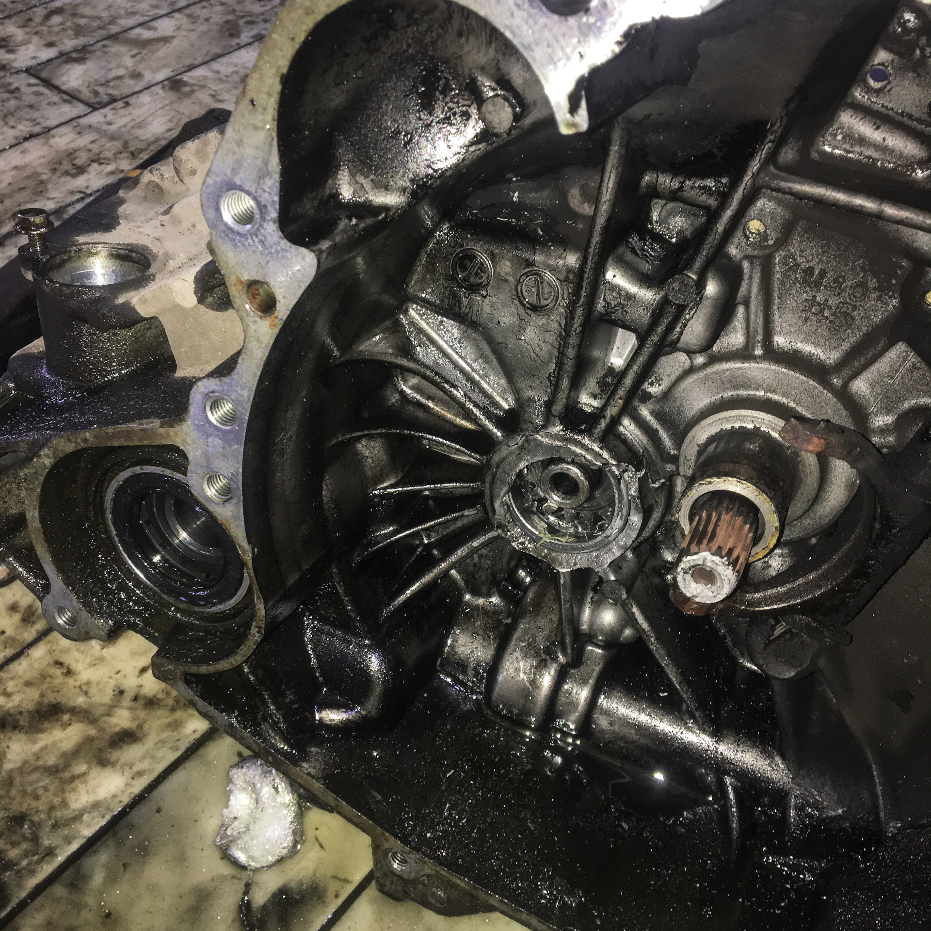

В общем история максимально неприятная, и странная, одним прекрасным днем после нового года (2-3е января), я поехал к ребятам в сервис, чтобы поднять машину, посмотреть, что мне нужно поменять… А менять я собирался сцепу, ибо был небольшой скрип при трогание и пробег в 95к говорил, что пора бы.
Но меня еще бесило, что кулиса стала какая-то вялая и вообще иногда тяжело вставляется первая и третья передача, и я заказ втулки из капролона для кулисы, думал поменяю и все будет окей
Но как же я ошибался…
Приехал, подняли машину, опустили, договорились, что завтра заказываю сцепление (больше менять нечего) и приезжаю. Только я отъехал на 2 километра и у меня перестали вставляться передачи. До этого появился гул на 1-2й передаче (ездил я максимально мало в это время, работы было мало и дел особо не было).
Кое как я воткнул сначала первую, потом вторую, и на холостых чуть подгазовывая я сразу же развернулся и поехал обратно отвозить машину, чтобы она стояла там, думал мало ли сцепление кончилось, что она не хочет ехать…

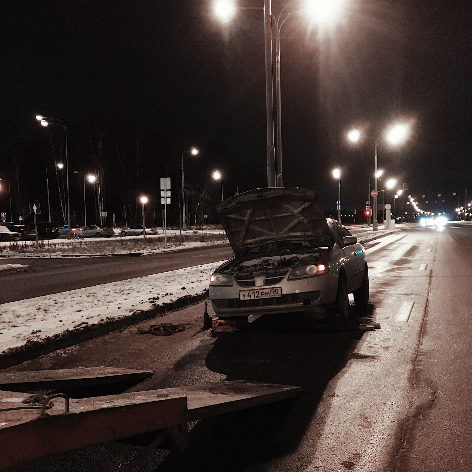

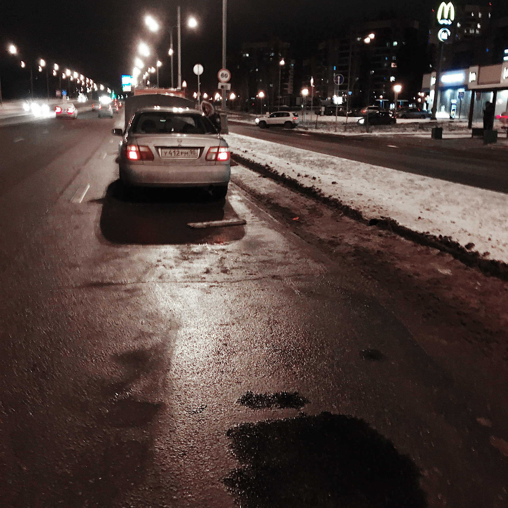

Аккуратно ехал к ребятам, и вдруг удар по трансмиссии, скидываю на нейтралку, колеса заблокировались, и я не знаю что делать. Заглушил машину, вышел, посмотрел, ничего не увидел, попытался толкануть машину, ей хоть бы что, колеса крутятся на пару см в одну и другую сторону но не больше. Слава богу я уехал не так далеко и был со связью и ребята из чата в беде не бросили, подкатили сначала, чтобы попробовать меня тросом потащить (думал мало ли машина сможет прокрутить колеса). В этот момент я все еще верил, что отделался малой кровью и все не так серьезно.Через пол часика заглянул под машину, а там уже маленькая лужица масла.
Мой энтузиазм сразу под угас… Дернуть машину не получилось, снимать шрузы без инструмента был не вариант, и нужно было эвакуировать машину. 3е эвакуаторщиков просто отказались пытаться помогать мне из-за заклинивших передних колес, но у ребят к кому я ехал, был знакомый, который взялся за меня, за что ему спасибо!
Затаскивали машину очень долго, то домкраты не влазили, то их не хватало, чтобы погрузить машину на тележки. Но с горем пополам мы это сделали, и потом так же геморойно стаскивали машину с эвика. Пока я сидел ждал знакомых и эвик, я шарился в интернете и понял, что хана коробасу и когда посмотрел цены просто прих*эл.
Оставили машину у сервиса, я был оч расстроен и просто не знал что делать, взял таксон и поехал домой.

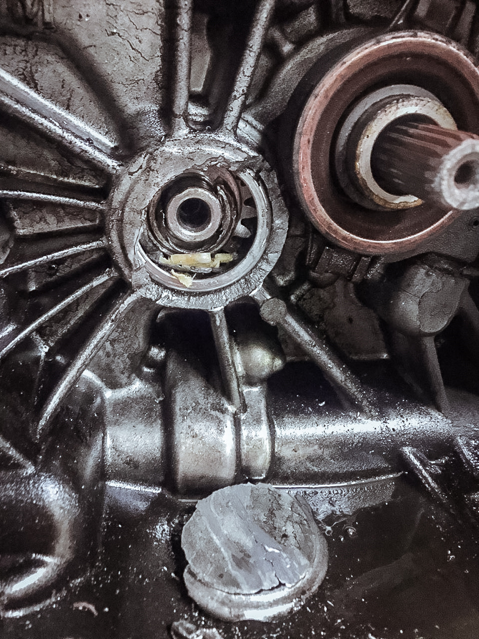

Итак, у вас рассыпалась коробка. Что же делать?
Ваши варианты:
1) Ремонтировать старую.
Смысла в этом нет, вы потратите денег на запчасти (еще их найти нужно будет) и работу, и не понятно сколько проживет этот коробас.
2) Покупать такую же МКПП от QG15.
Так же может загнуться в любой момент, т.к. эти МКПП очень не надежные. И это уже факт.

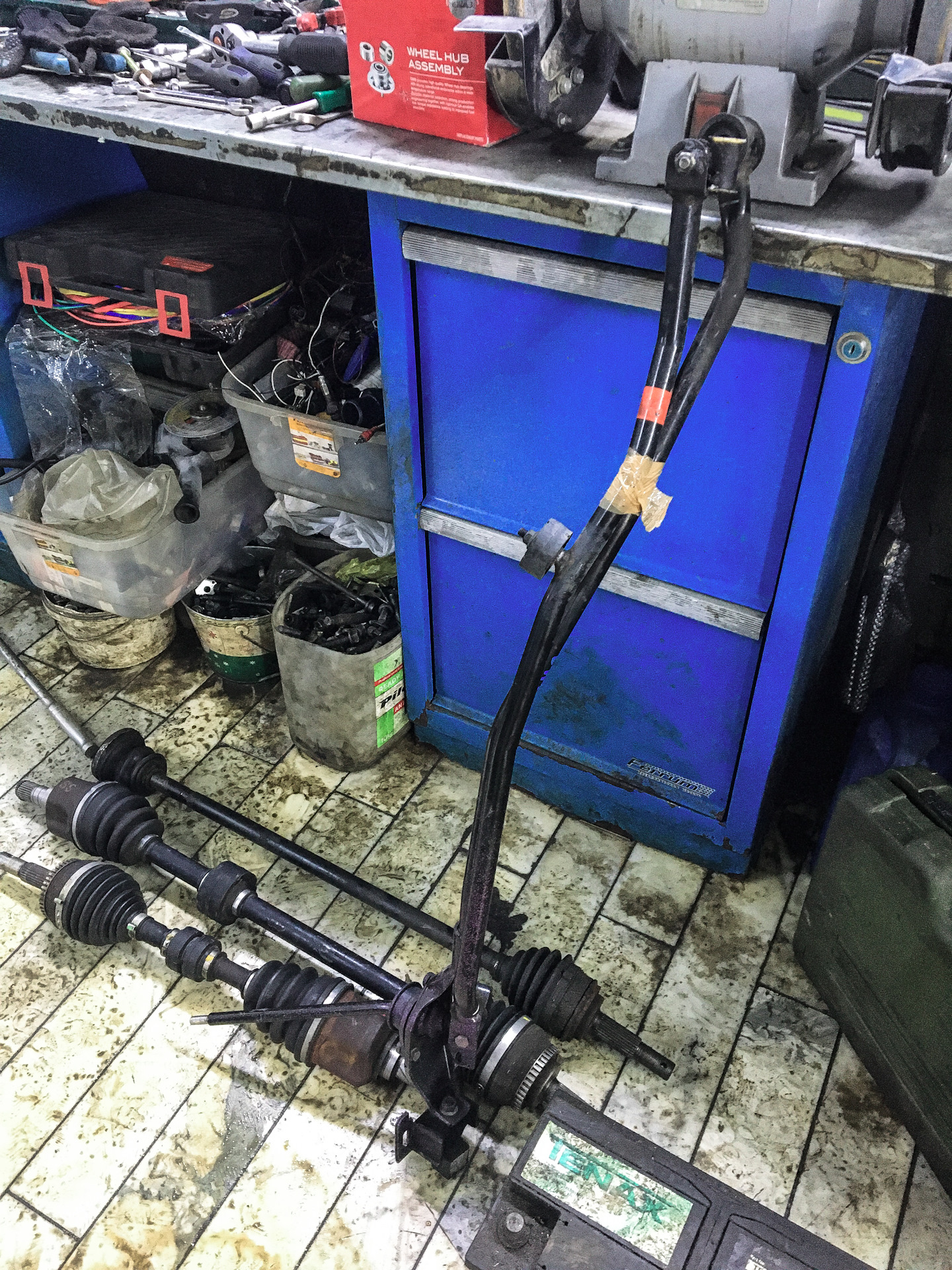

1) Сами коробки по посадочным местам одинаковые, и все встает болт-он, никаких переходных пластин не нужно.

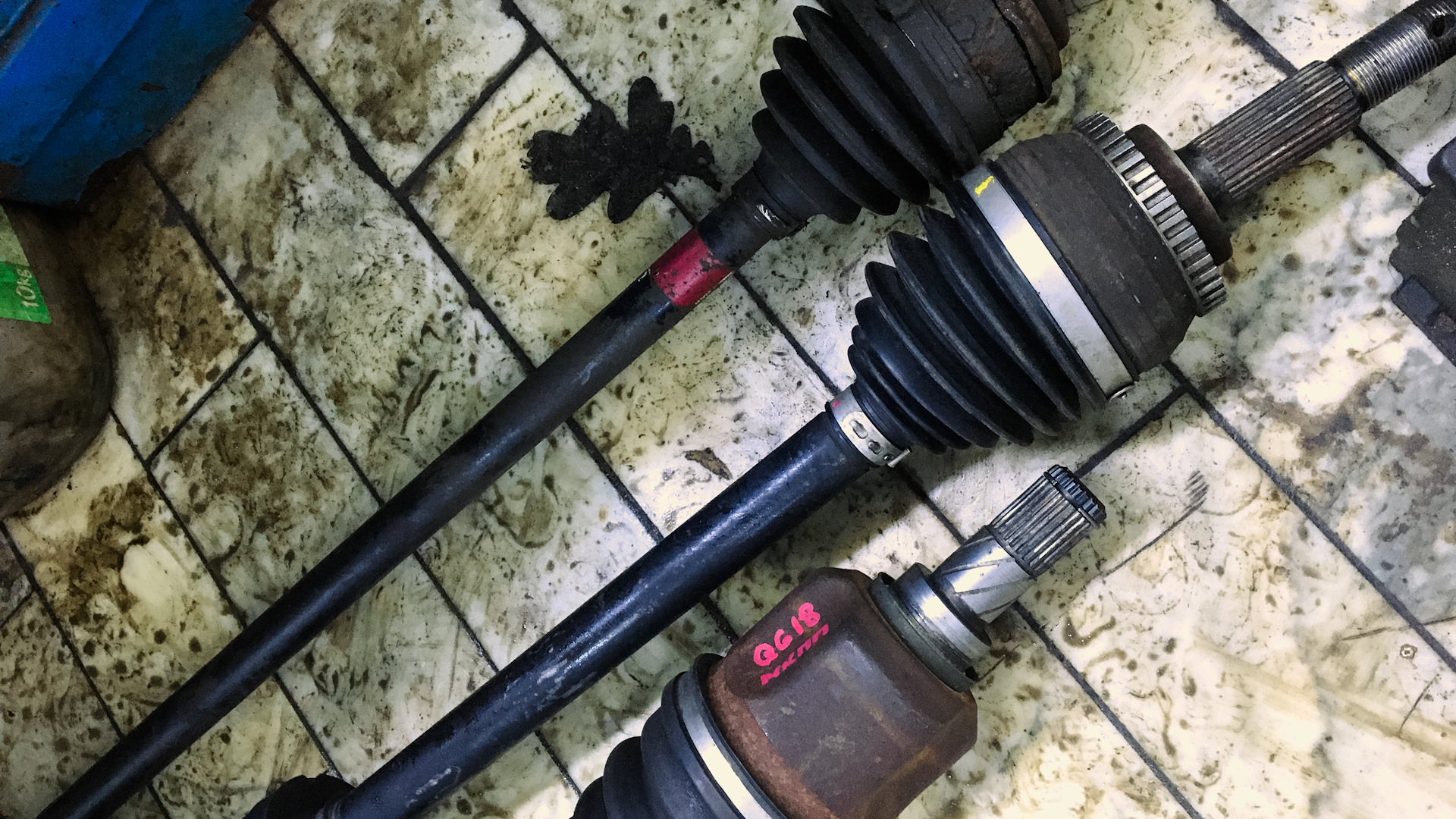

2) Внутренние шлицы на коробках разные, внешние — одинаковы. По этому нам нужно менять привода.
Не знаю можно ли обойтись заменой шрусов, брал все на разборке разом.
Сами привода у 1.8 жирнее чем у 1.5 — запас прочности это хорошо!
Лучше все брать комплектом, чтобы не профуфлыжиться
3) Коробки от примеры подойдут, но привода нужны именно альмеровские, иначе они не встанут по длине!
4) Сцепление от 1.5 встает на коробку от альмеры 1.8. Если коробка от примеры — то уже нужно менять маховик и сцепление на 1.8. Они отличаются размером диска и самого маховика. Коробка у примеры отличается в корпусе на пару сантиметров, лично я не увидел даже разницы, но разборщик меня уверял в том, что при свапе коробки от примеры нужно сцепление 215мм.
5) Накопал инфу, что встают коробки от Almera Tino — но не проверял (ссылку на пост по ее установке будет в конце)

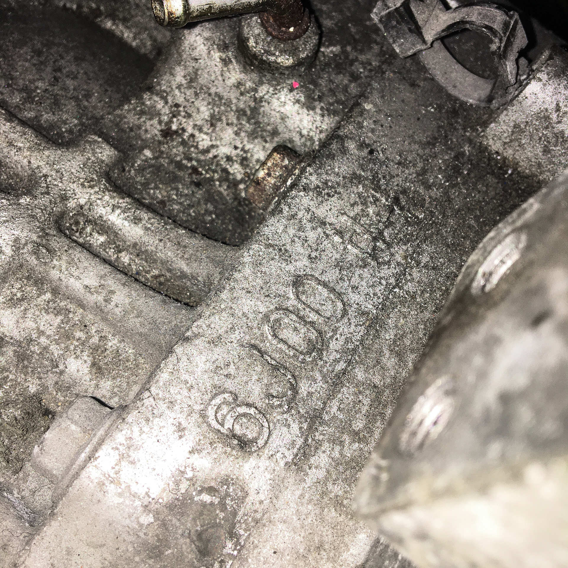

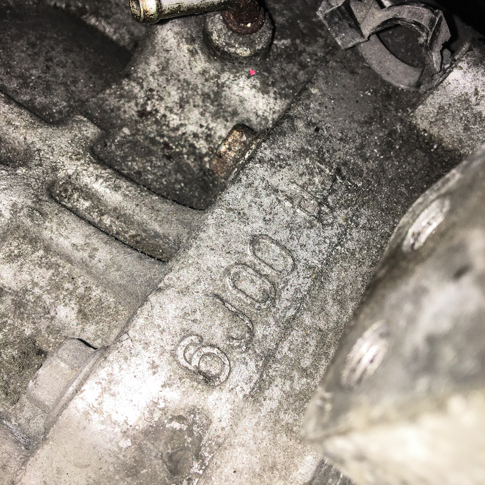

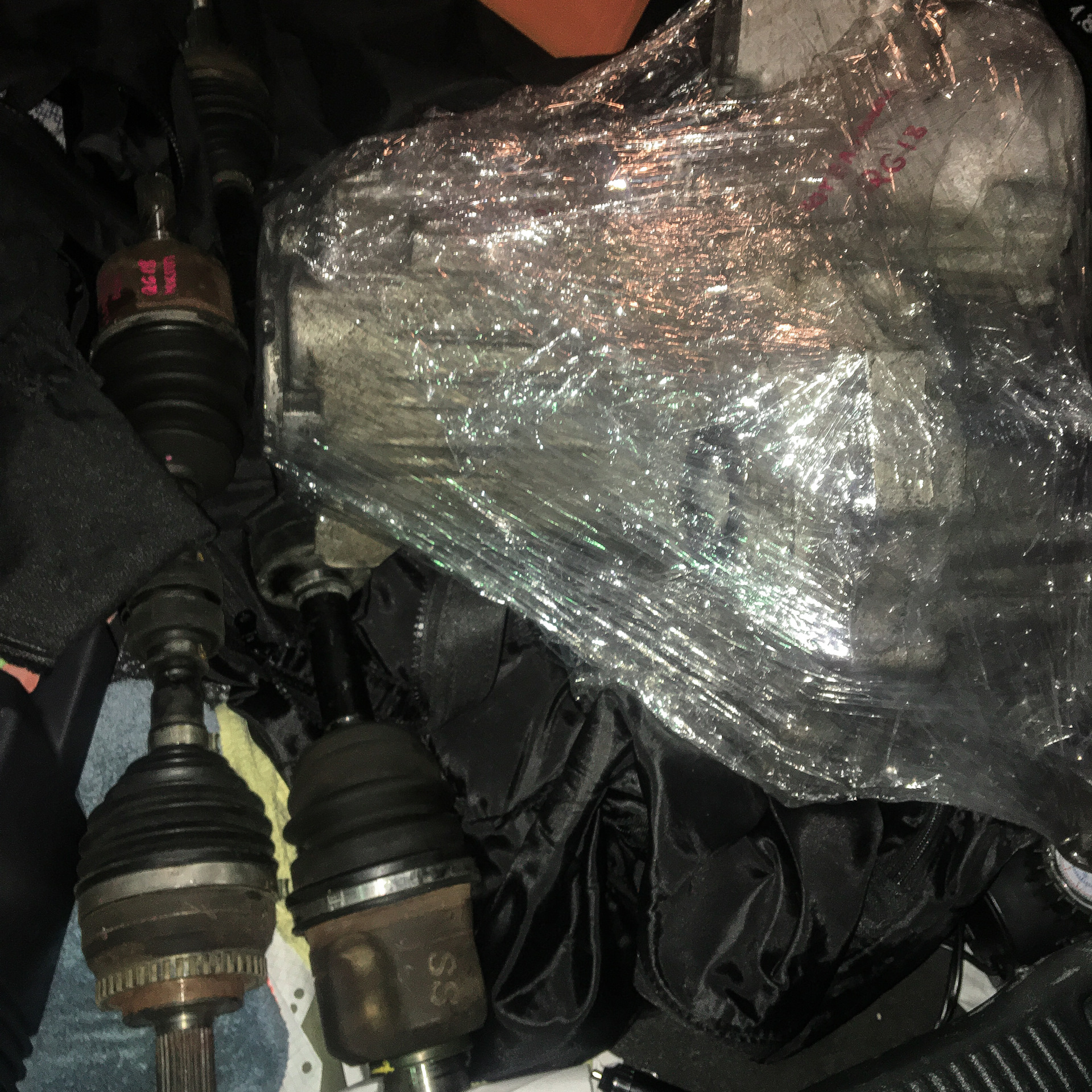

• МКПП от QG18 (Маркируются как 6J00#4 6J00#3 6J00#5 — коробки от Primera/Almera, что за число после решетки мне никто не мог сказать, но позже расскажу о различии. RS5F70A — коробка от Almera Tino)
• Привода от QG18

• Кулиса от QG18 (Тупо палки, можно переварить если руки прямые)

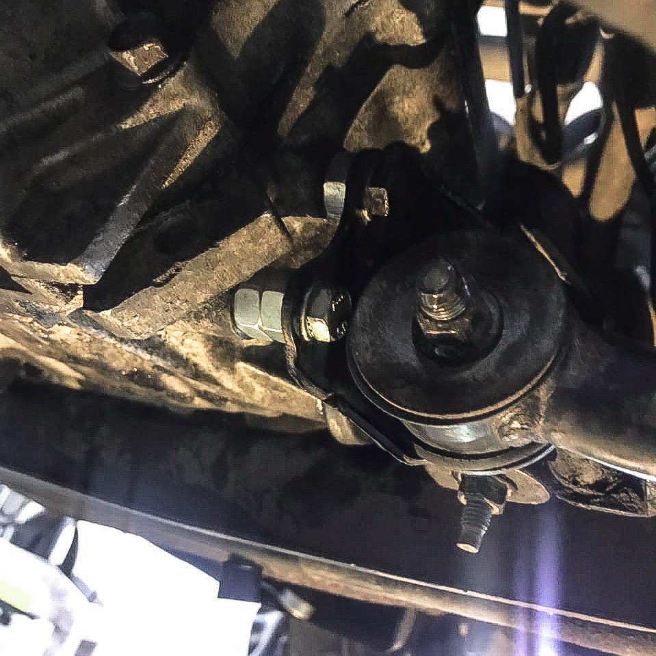

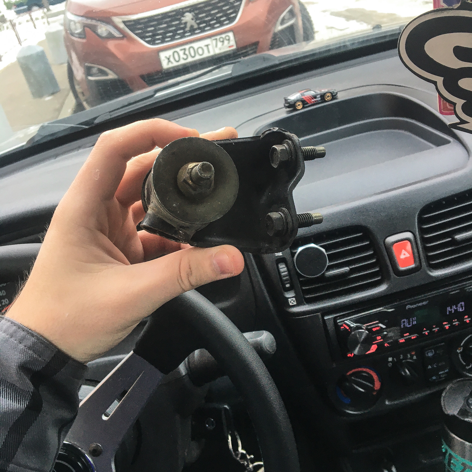

• Кронштейн тяг кулисы (То, за чем я охотился 2 месяца, если подложить определенное количество шайбочек то и родной подойдет, но я хотел сделать все по человечески)

На четвертый день — с утра с машины вытащили привода и затащили на подъемник снимать коробку, а я поехал забирать саму коробку, привода и сцепу.

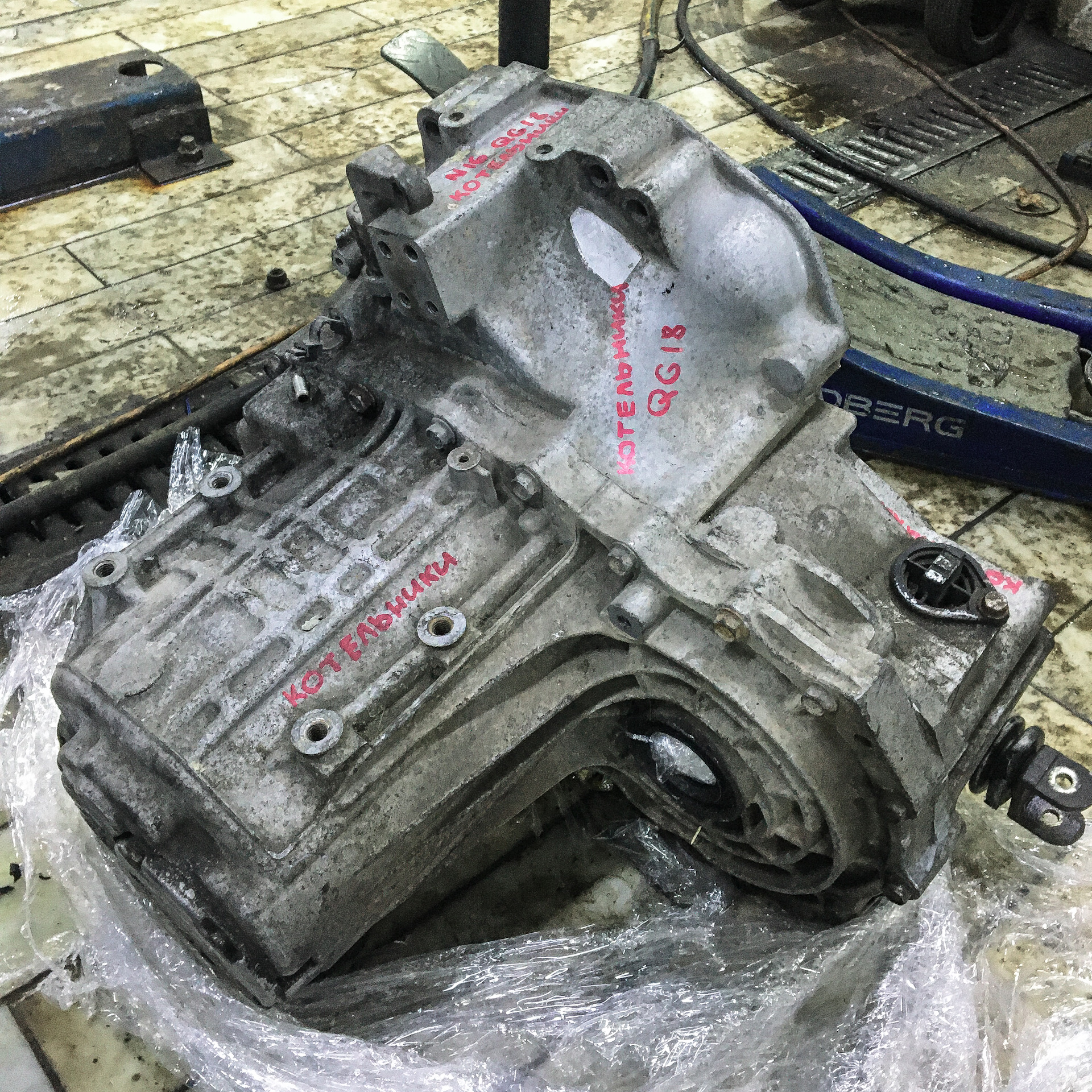

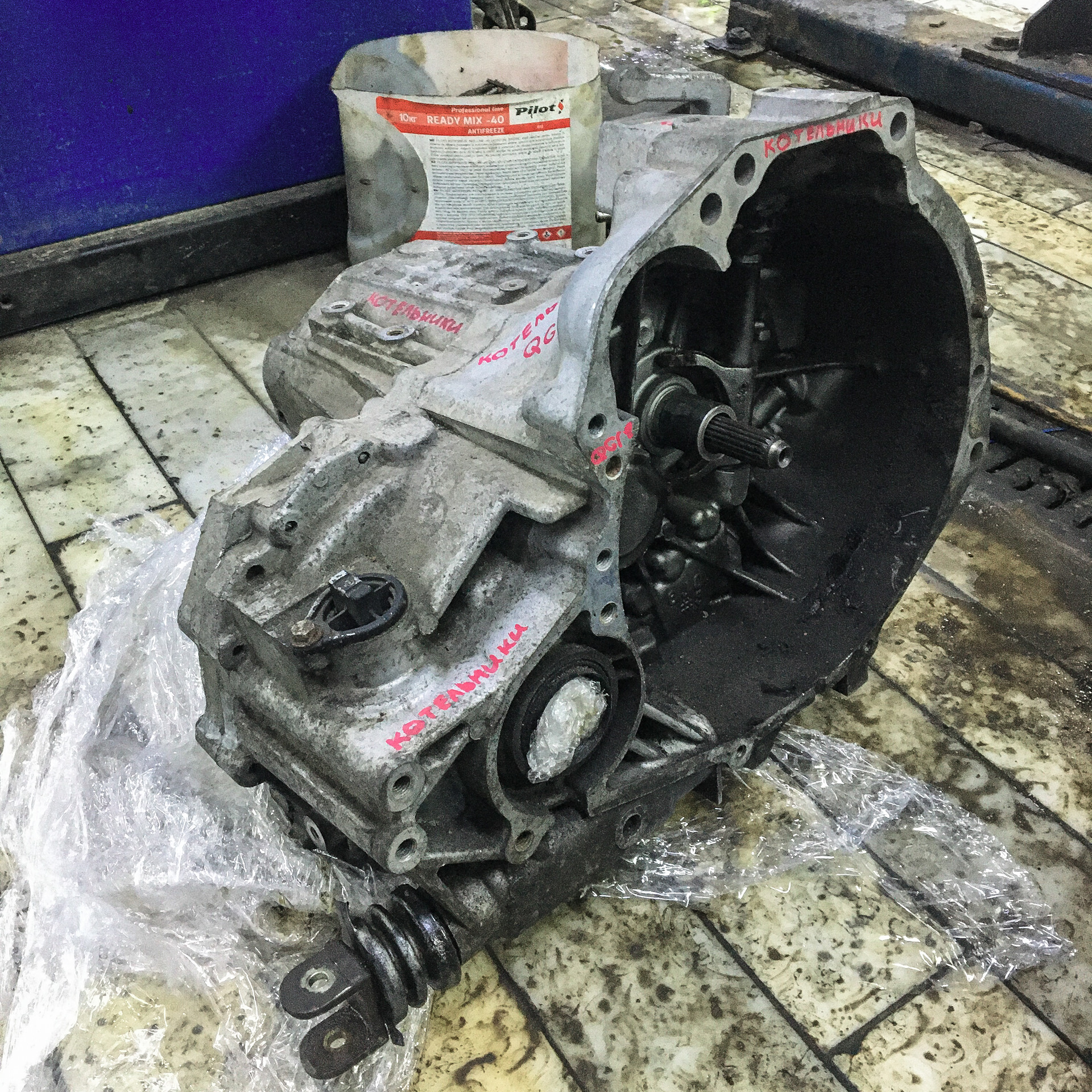

На разборке забрал коробку — 6J00#4
Привода от нее же, коробка — альмеровская, мужик оказался приятный, показал рассказал все и дал время на проверку…
И сказал чтобы выставил на продажу эту коробку — их покупают на переборку.
Примечание: обычно коробки продаются сразу с вышеназванным кронштейном кулисы, (отдельно его найти было реальной проблемой) по этому когда покупаете поинтересуйтесь. И еще минусом было, что датчиков заднего хода и нейтрали не было, просто переставляем их со старой коробки и все.

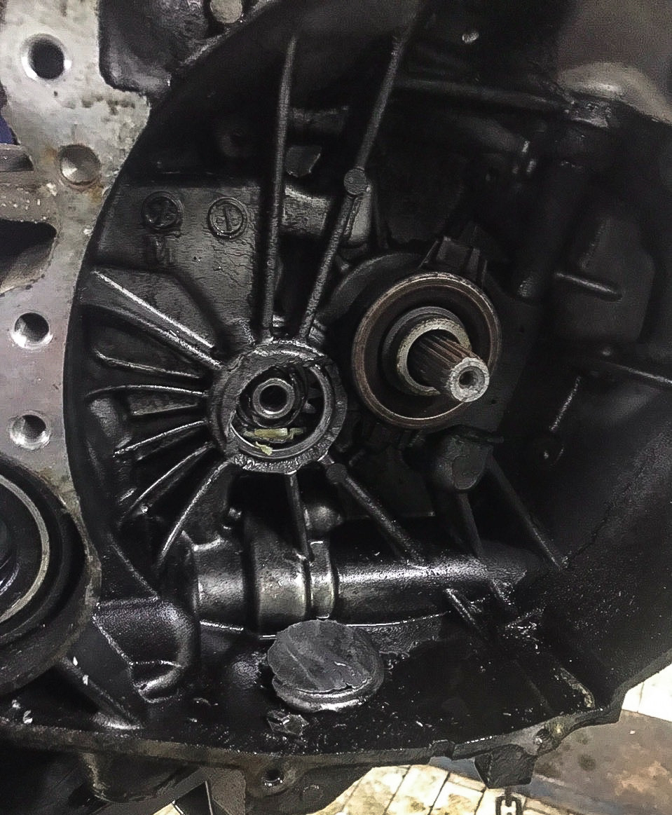

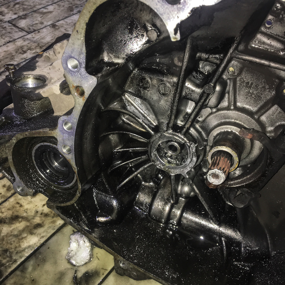

Уже на обратной дороге в сервис, мне приходят фотографии моей коробки — и там все очень печально:
Оставил все запчасти и двинул по своим делам…

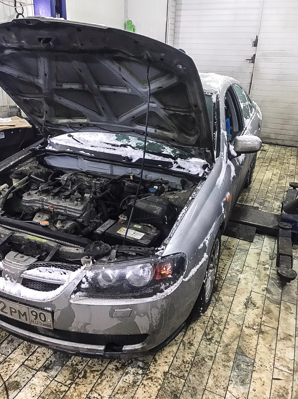

Ничего сверхъестественного в самой работе нет, так-как все подходит болт-он, единственное что нужно переделать — это удлинить провод на датчик нейтрали, так как он находится в другом месте.

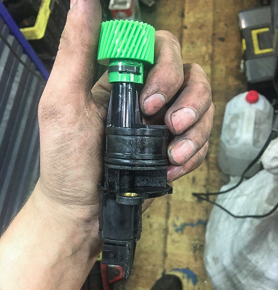

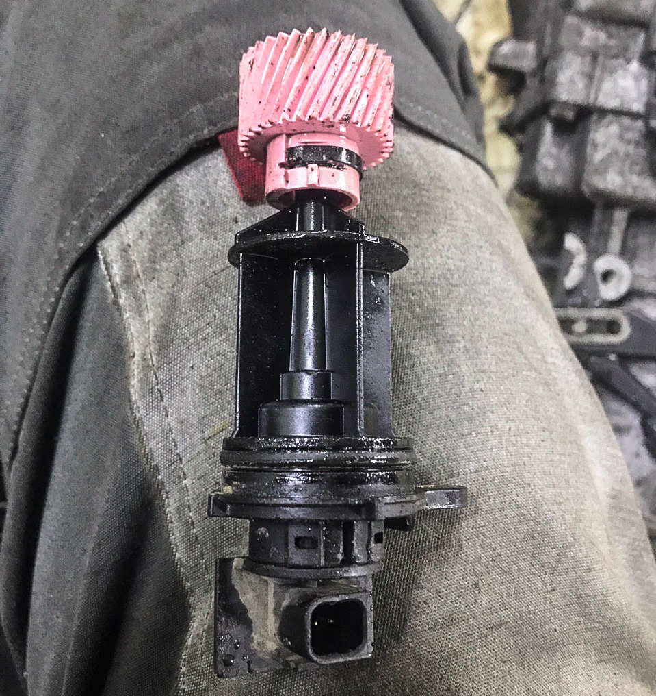

Ближе к вечеру мне пишут из сервиса и говорят, мол датчик скорости не подходит на коробку 1.8
Я даже не думал, что такая проблема может вылезти и вообще не парился. Интернет мне ничего не сказал, но как я понял (могу ошибаться), на машинах с абс — скорость считывается с абс, но у меня-то абса нету…
И по какой-то счастливой случайности и тесному миру у DrWare оказался этот злополучный датчик и находится он относительно недалеко и по середине пути от дома к сервису. В голове звучит "Андрюха, по коням, походу криминал" и лечу забирать датчик и в сервак.

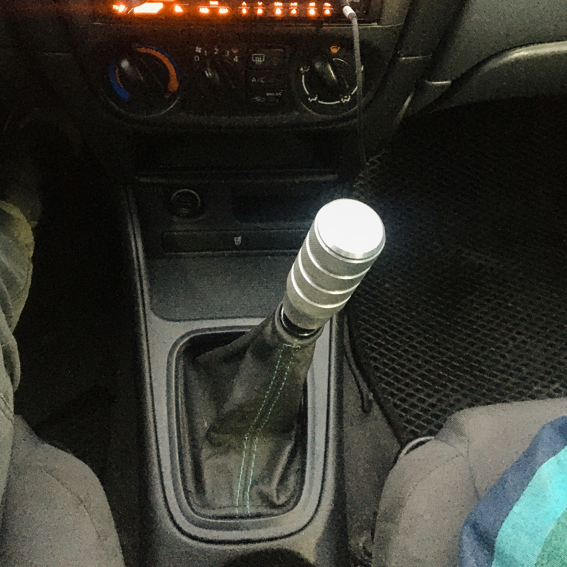

Очень геморойно было колхозить тягу кулисы, чтобы все передачи вставлялись. В общем получился такой бутербродик.

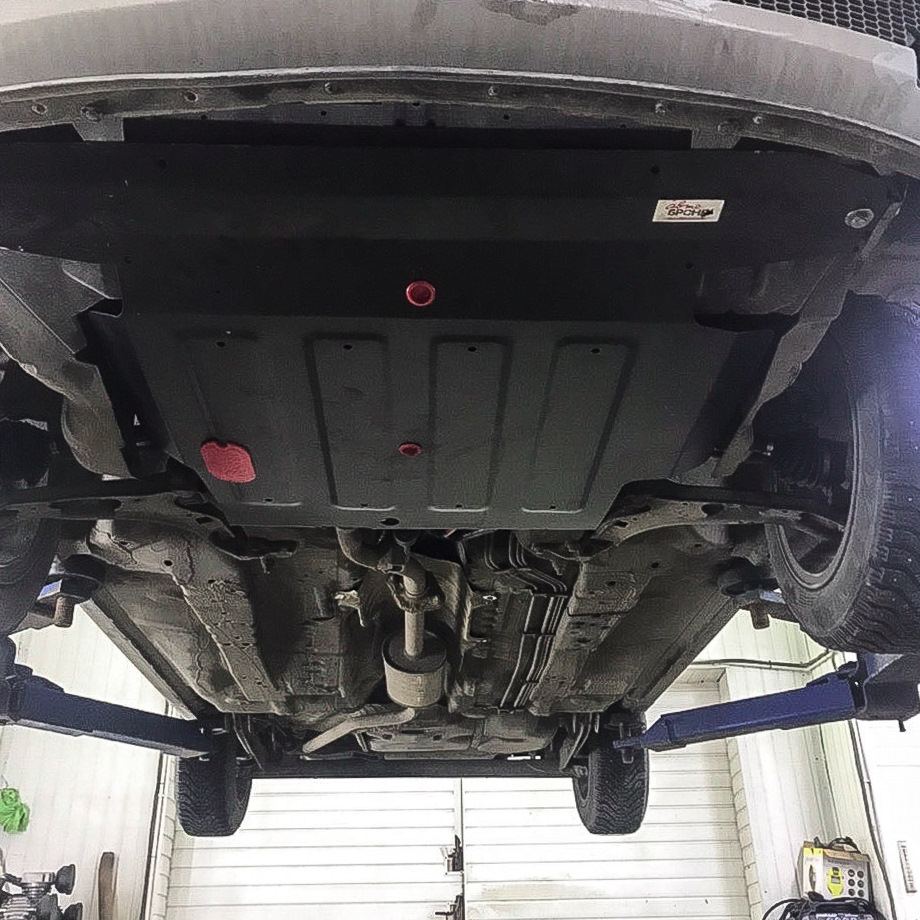

Еще летом купил защиту картера. Родную уже сгнившую выкинули, и сразу поставили новую.
Все привез и поехал спать. Дима же хотел доделать все, и до ночи собирал машину. На следующее утро я радостный поехал забирать машину и был очень рад раскладу, что все так быстро получилось. День поиска информации, два дня запчасти (можно было и легко за один день все собрать), и в тот же день что я и забирал запчасти — свап.

Из-за отсутствия кронштейна тяг — кулиса была наклонена немного вправо, и было не привычно переключаться, и не очень удобно. Но в это время кронштейн я уже искал.

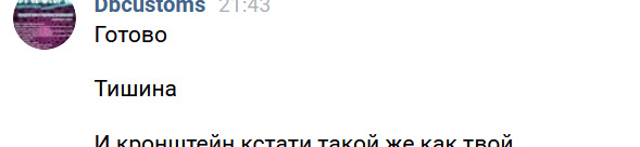

Пока шли работы, молился, чтобы все было тихо, и вот сообщение :
Бегом забирать машину, миллион раз отблагодарил Диму — выезжаю, проезжаю дорогу к сервису, начинаю разгоняться, и бам, третья вылетела. Я просто онемел, но не паниковал, так как она скорее не четко вставлялась, а не вылетала своими силами.
Посмотрели, и дело оказалось в том самом кронштейне. Количество шайб то же, но 3я вставлялась супер легко, будто не до конца, тупо потому что не хватало хода. Чуть-чуть поднастроили ее положение и вуаля все отлично. А самое главное — что у этой коробки такое же передаточное число как и у коробки 1.5 и все передачи стали как раньше — я очень кайфанул. Ну и поехал обкатывать это дело.
И вот спустя месяц после замены кпп я нашел последний пазл свапа — поганый кронштейн. На разборке не далеко от дома, что не может не радовать (а то обычно все разборки находятся ровно на другом конце Москвы). Поставили его на свое законное место и передачи стали залетать идеально (не так конечно, как на нормальных машинах, ибо все равно кулиса у альмер какая-то расхлябанная), пропал затык у третей и все стало как раньше.

А кронштейн тяг кулисы от чего нужен в итоге?

А что насчёт разности в маркировках коробок?Интересует 6J00#5
Не знаю, но #2 и #4 отличаются по передаточным числам
