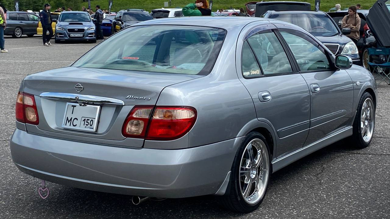

Nissan Almera N16 рестайлинг
Прошла долгий путь самурая от скучной стоковой ^ипонской англичанки^ нашего рынка к японскому жирному стоку 🎌
Такие атрибуты как цурикава, бурятские девочки и бабкины занавески на сидениях, конечно же присутствуют ✅
- Двигатель 1.8 бензиновый, 126 л. с.
- Машина 2004 года выпуска, была куплена в 2008 году

Если не секрет где взяли бежевый водительский блок управления стеклоподъёмниками ?
Праймер по пластику — PlastoFix ot BODY, подбор цвета в мастерской автоэмалей у колориста по сдаче части обшивки из салона, дальше лак от фирмы CHAMAELEON.
Четверый год-как новая.
Спасибо а торпеду тоже этим же покрывали ?
Все верно
И угловой пластик у педалей
Остальное все заводской окрас
Ещё пара вопросиков вот у меня хэтчбек Альмера задние карты от сильфы подойдут?
И где взяли подушку с шильдиком Ниссан на руль от финика ех 35
Дверные карты не могу с уверенностью сказать…
Подушка руля от Nissan Skyline v36
