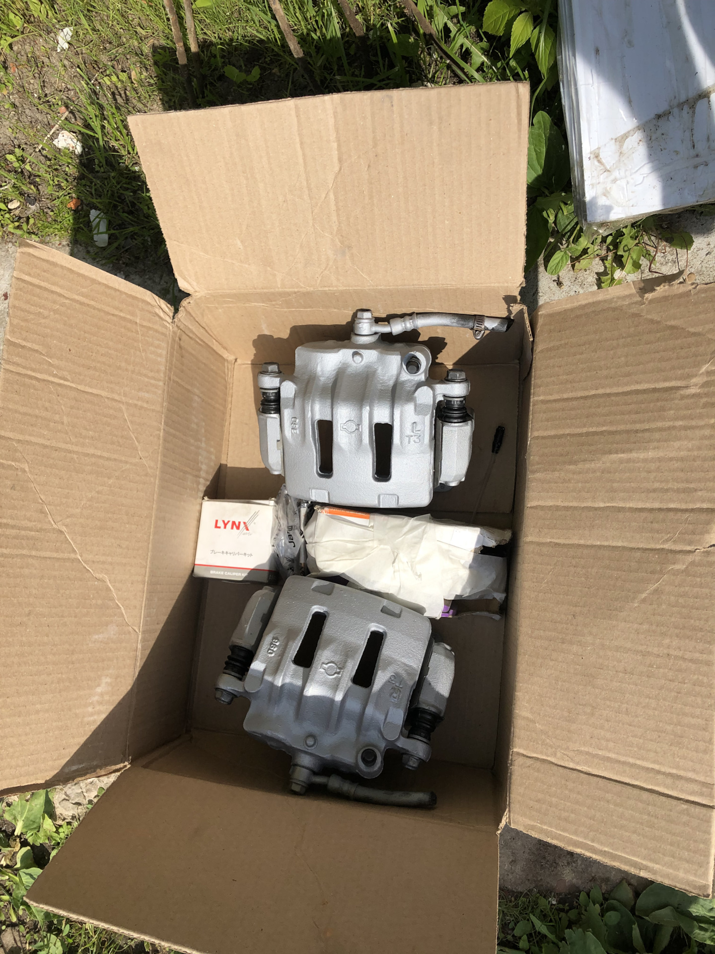

Но не тут то было, сам Бог велел зайти *раз в год* в раздел Барахолка. И увидеть сей прекрасный Готовый комплект суппортов в отличном состоянии, новыми тормозными колодками и нулячими тормозными дисками от Hyundai Sonata. И все это удовольствие за 5000 деревянных.
Я не хотел, но сама судьба злодейка за сей прайс покупает данный спек.
Спасибо за это Anatolii42 !
Перевожу монету и сей товар отправляется ТК ко мне.

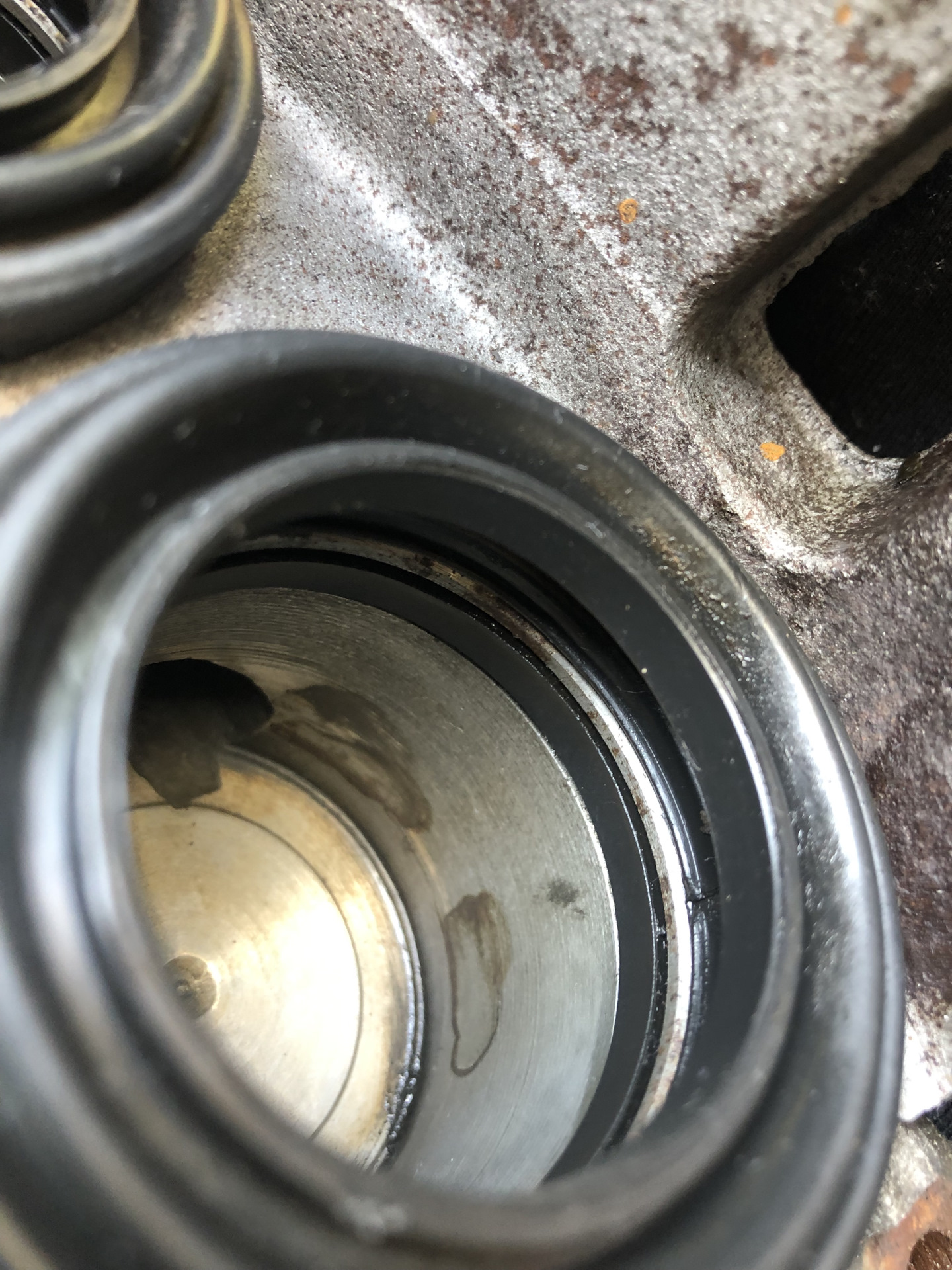

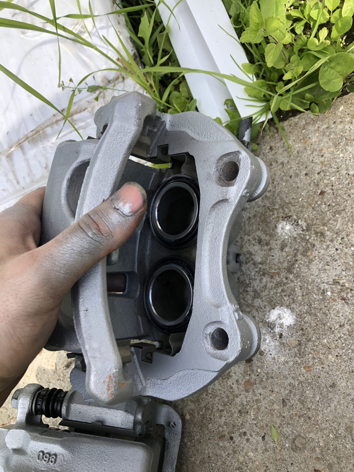

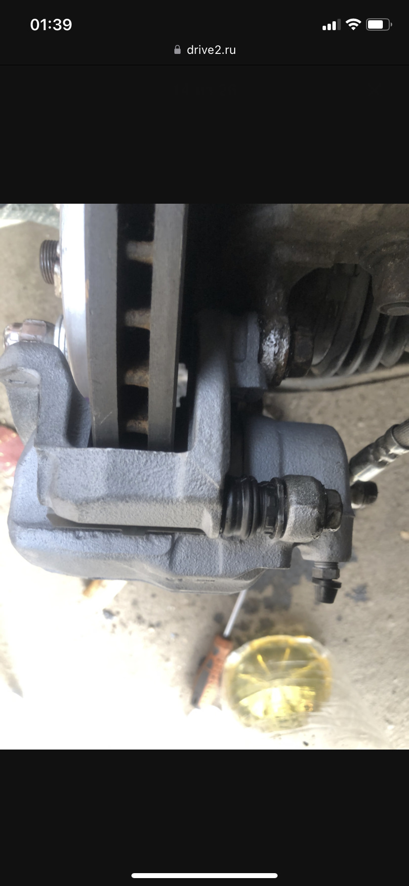

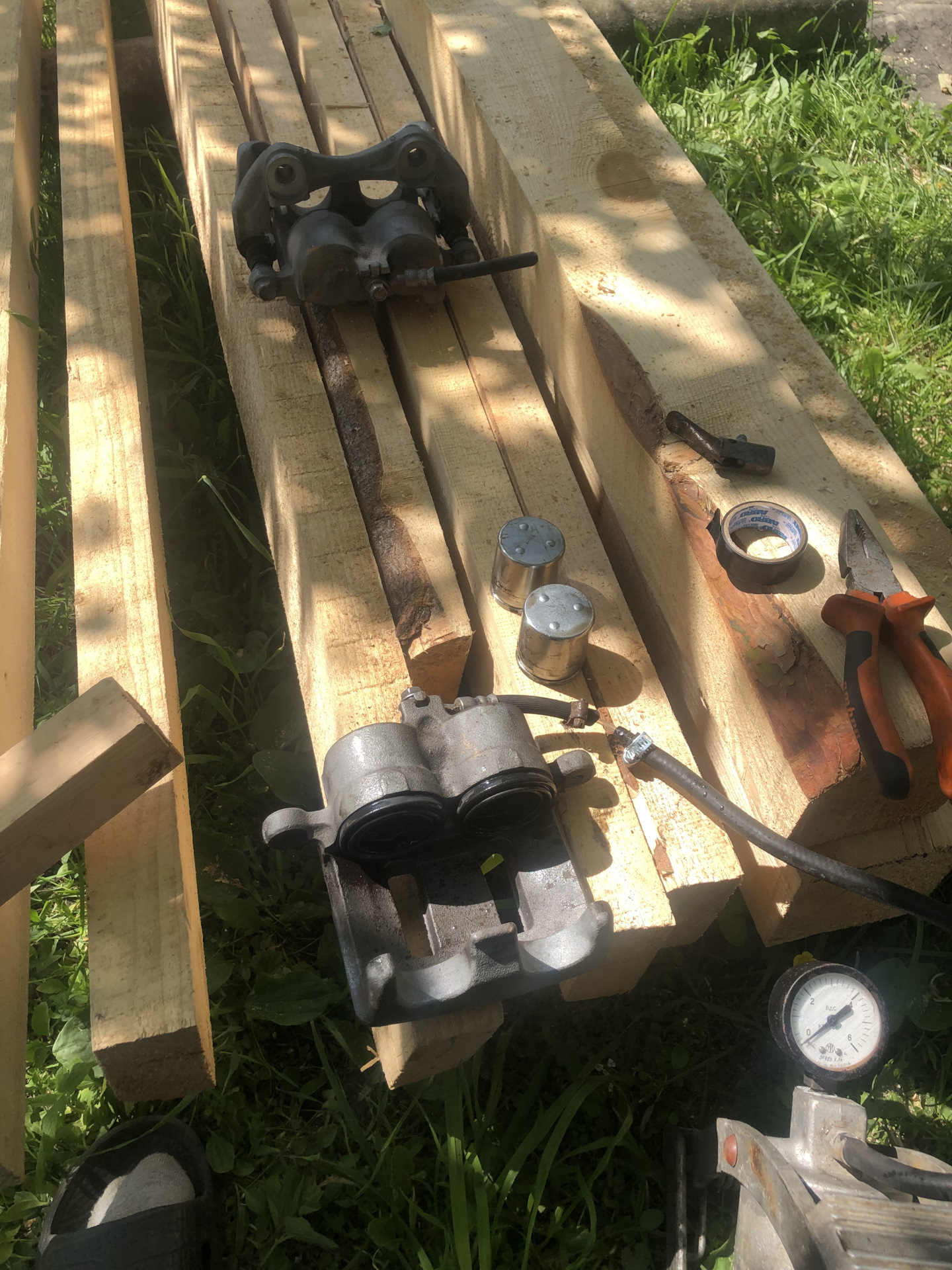

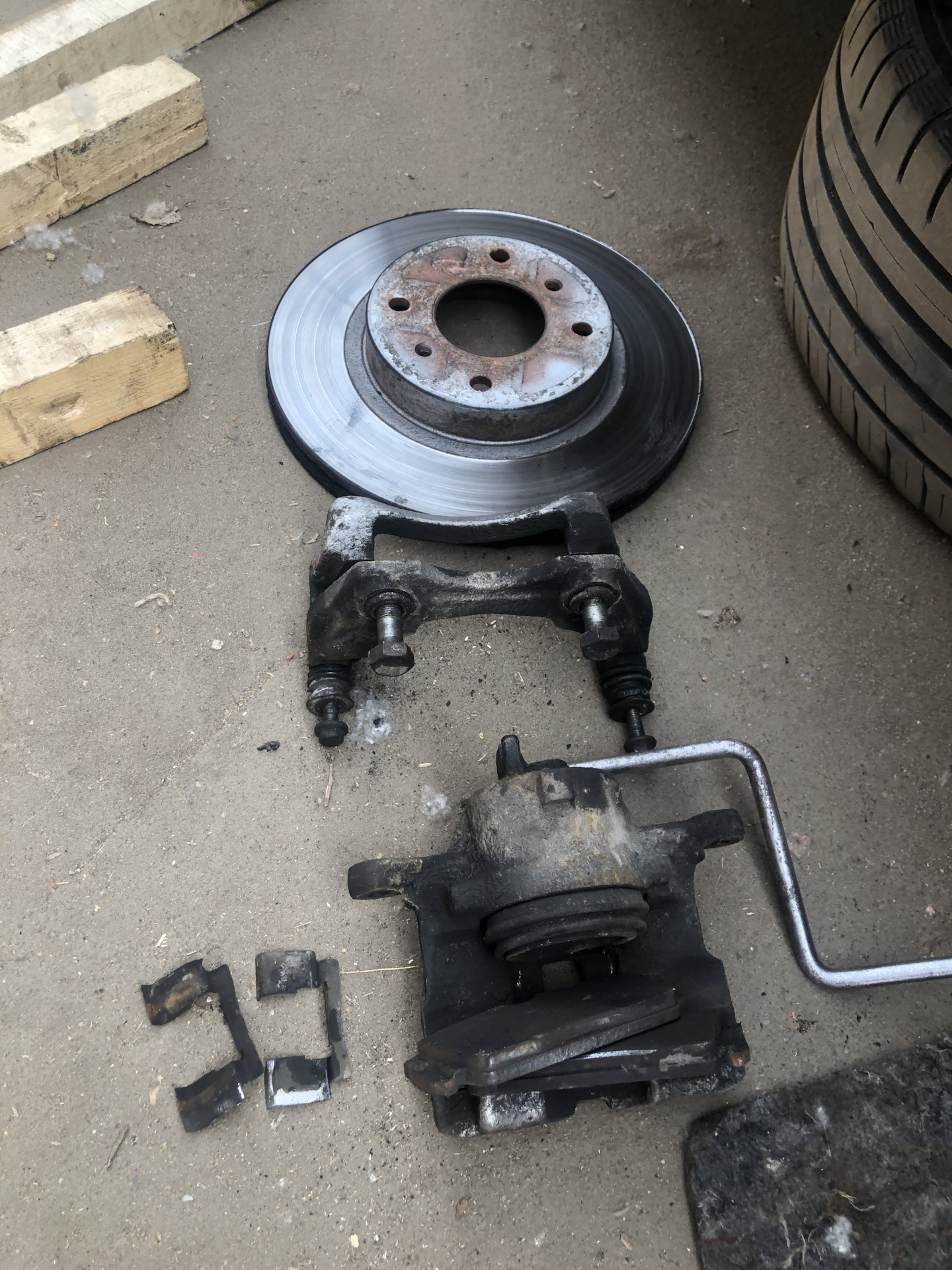

По приезду ко мне, сразу все на дефектовку.

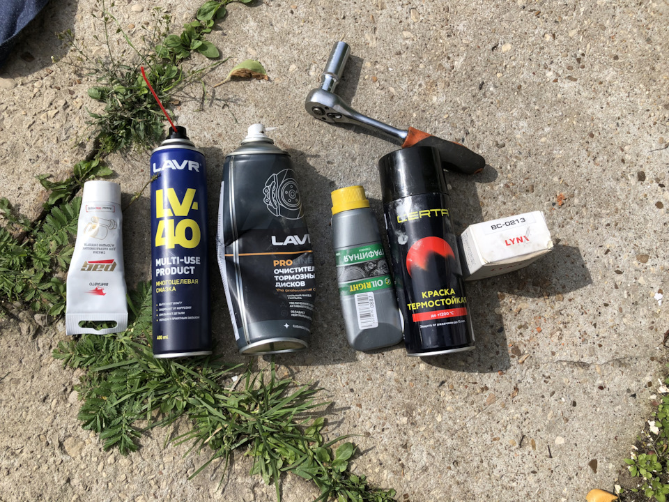

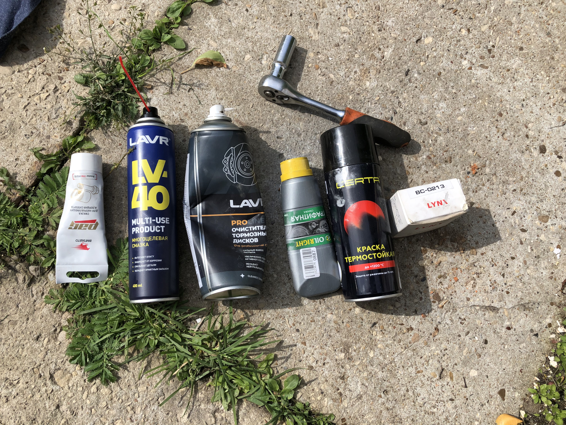

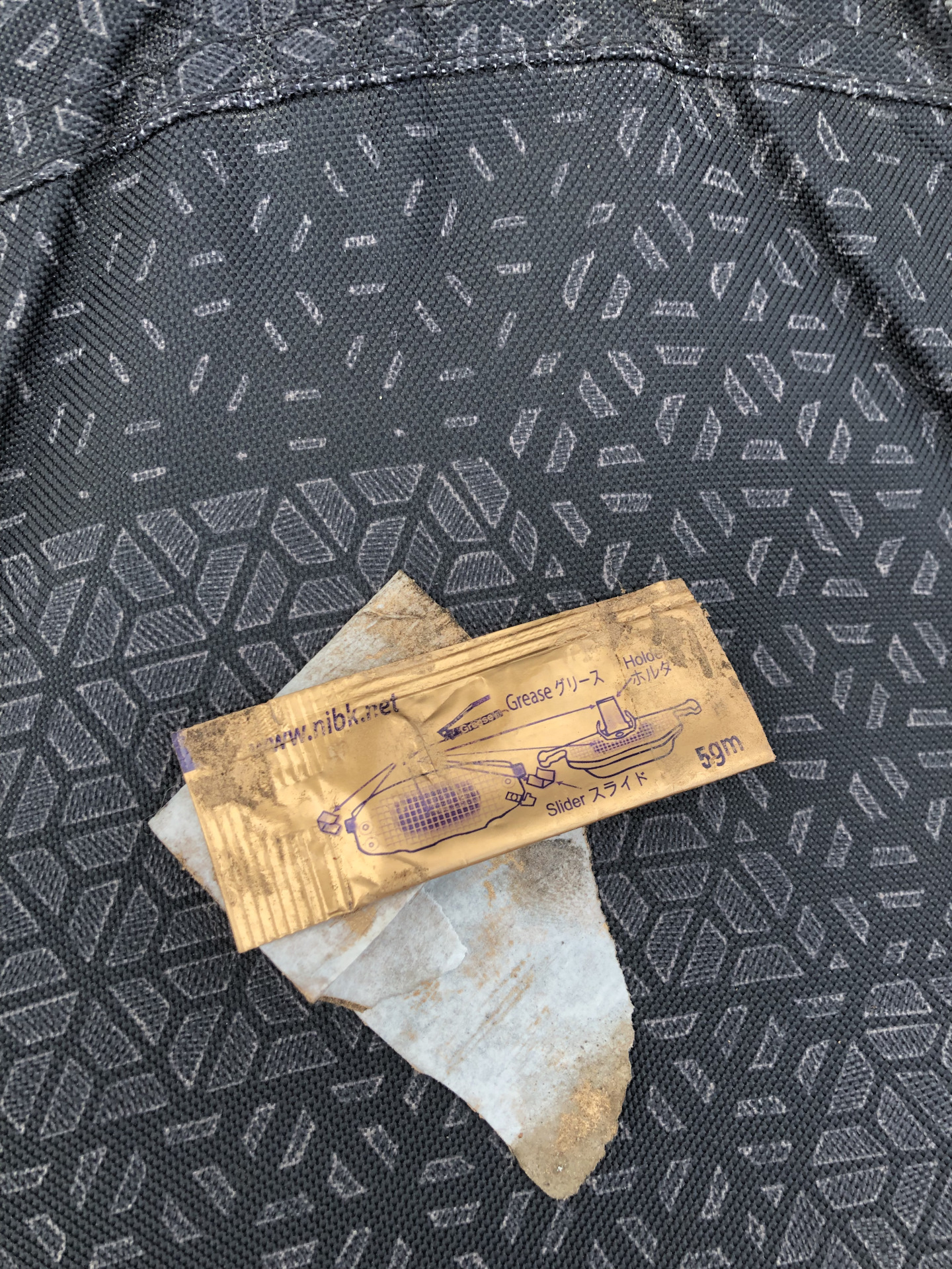

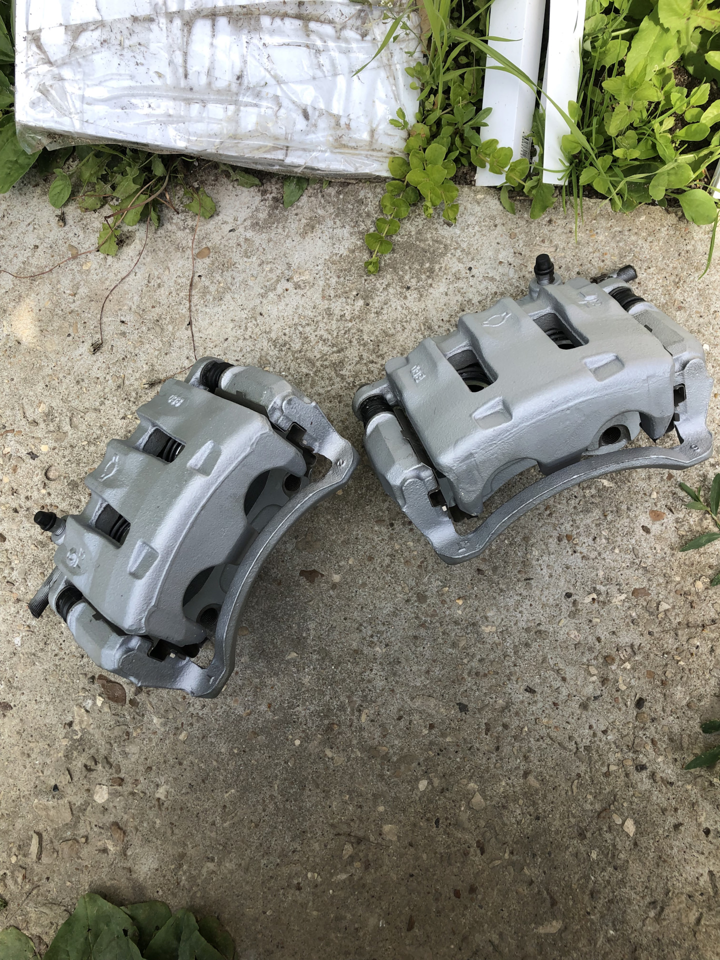

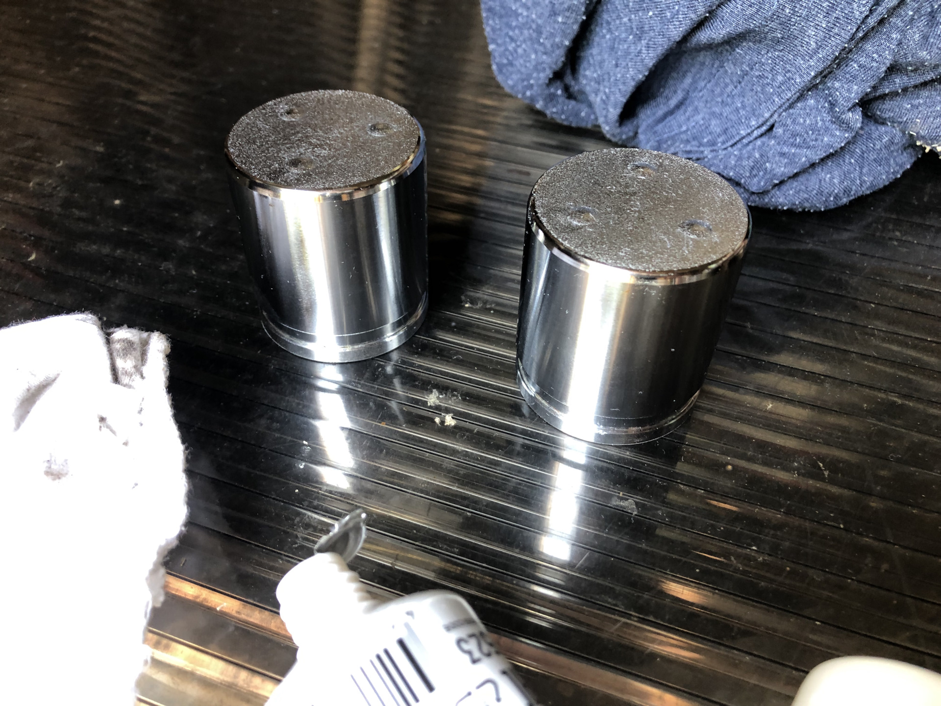

Купил краски, смазки и спасибо продавцу отдал ремкомплекты, забегая вперед — они не понадобились.

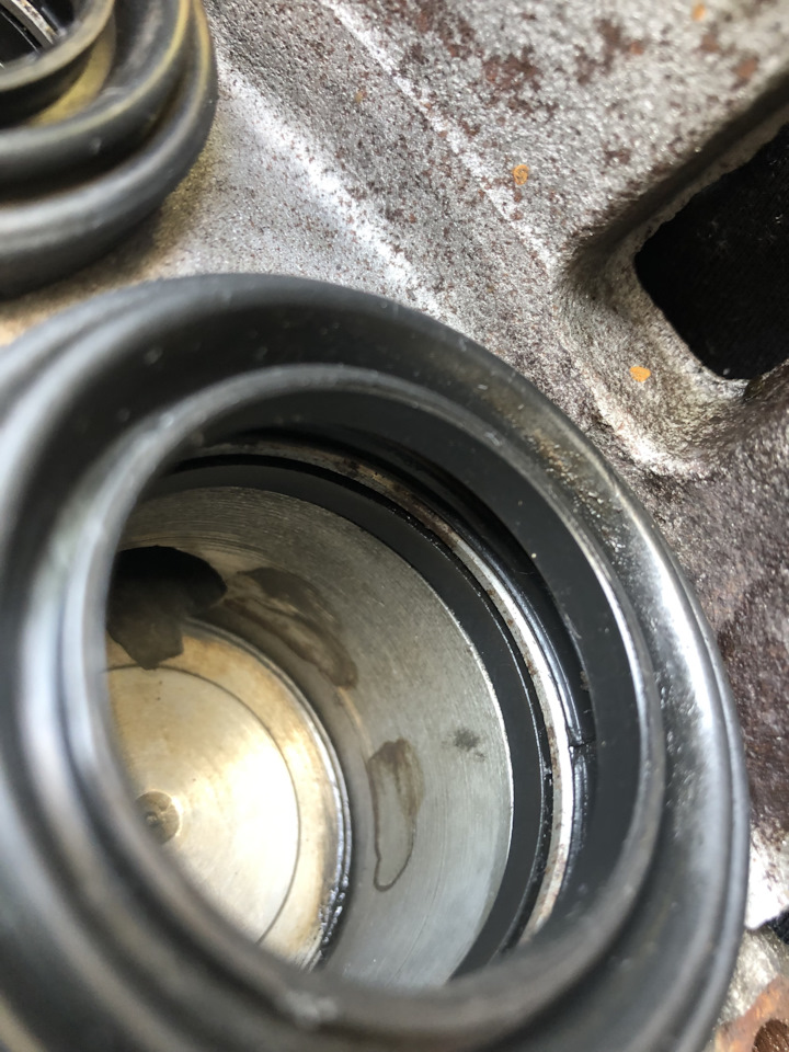

Достал поршня, все промазал, почистил.
Состояние муха не еб#@сь.
Все это дело собираем и убираем в коробку до инстала.

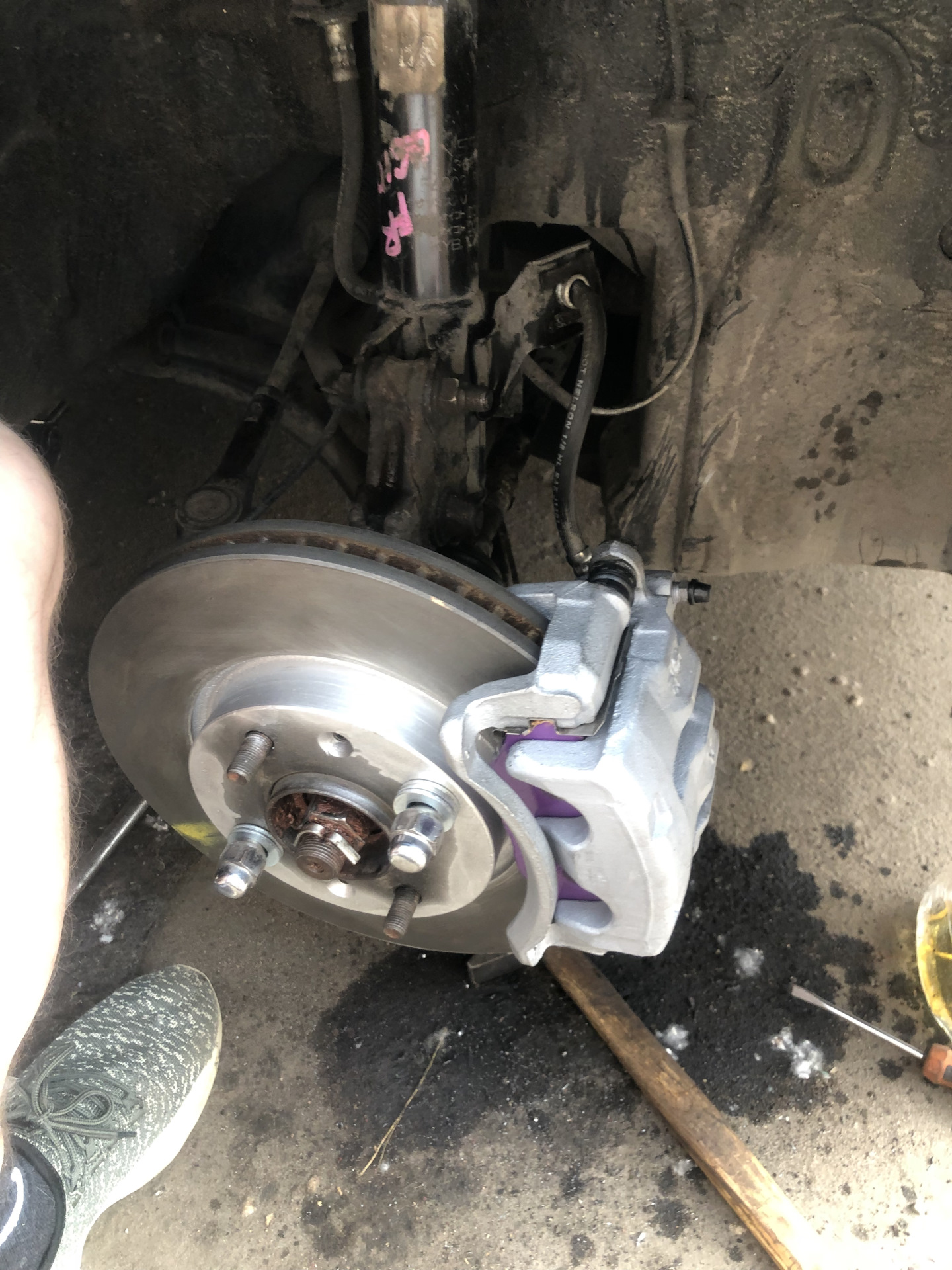

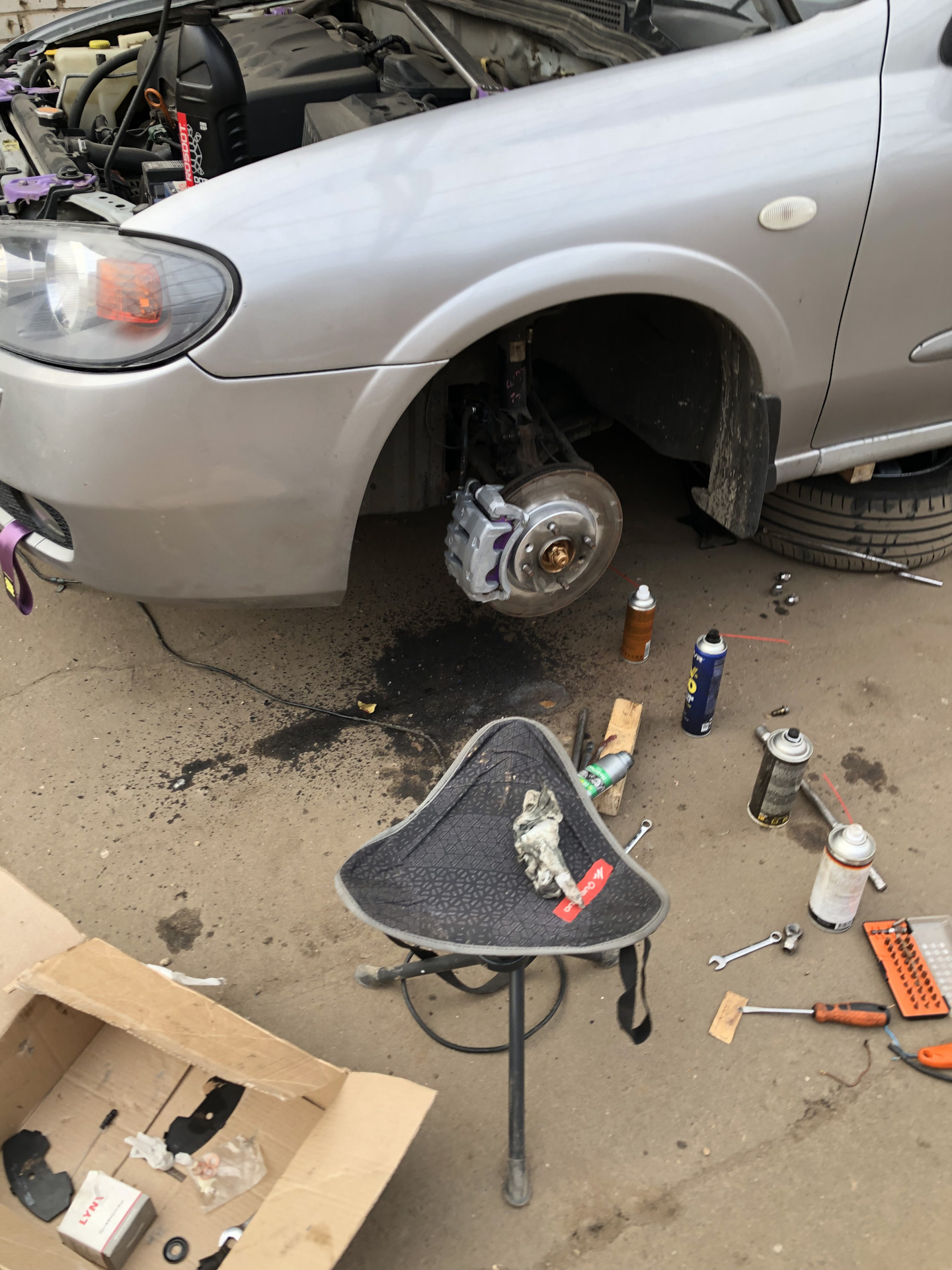

И так дальше краткий пересказ, что к чему и почему все ставят данный спек.

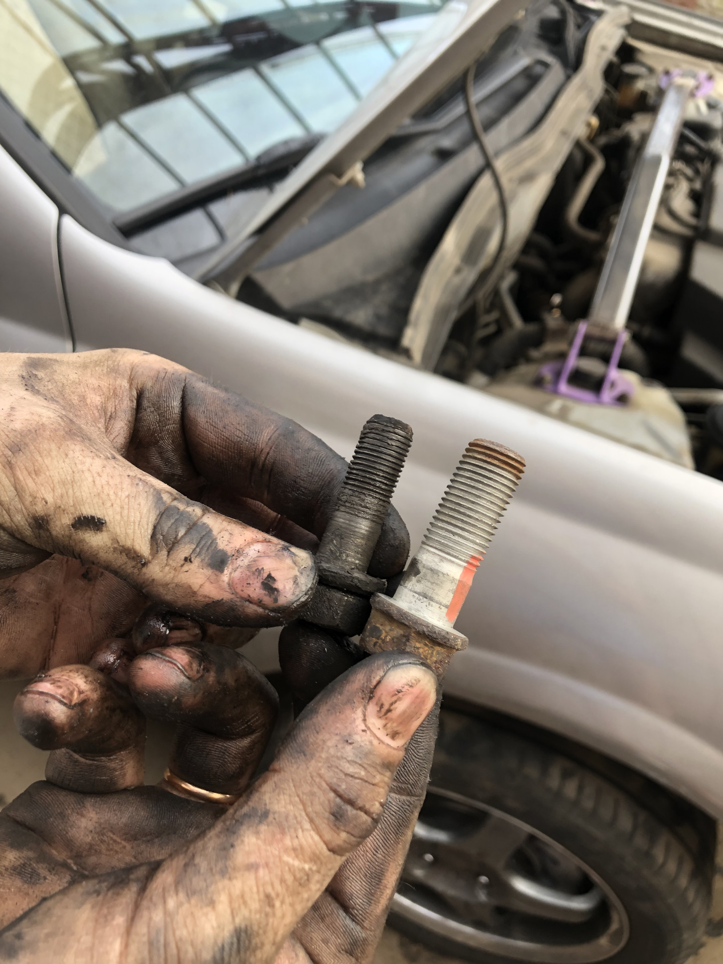

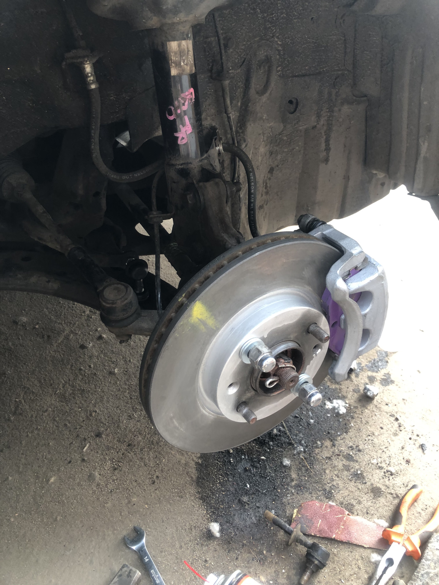

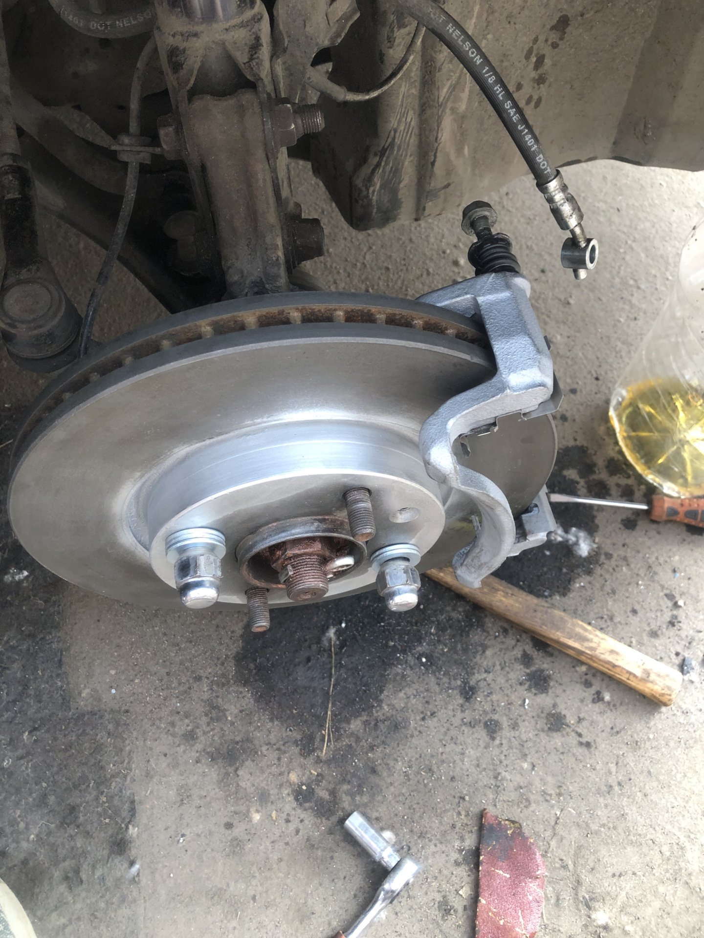

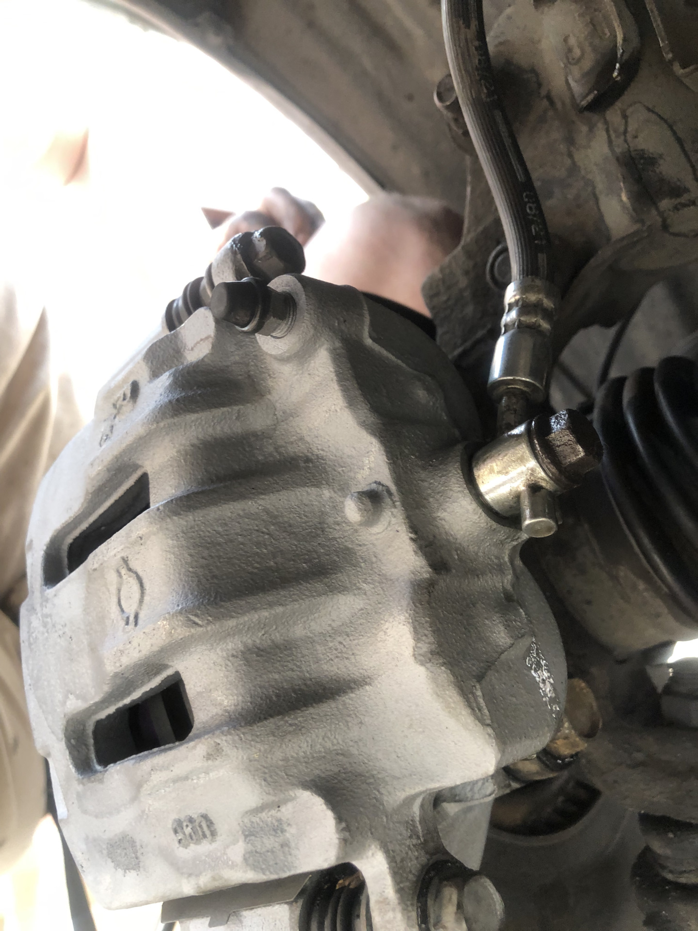

Прикол в том, что данные суппорта залетают к нам без пляски с бубном. Типа снял поставил.
Кроме одного момента, скобы крепятся болтами М14, вместо М12 наших.
Шланги остаются заводскими.

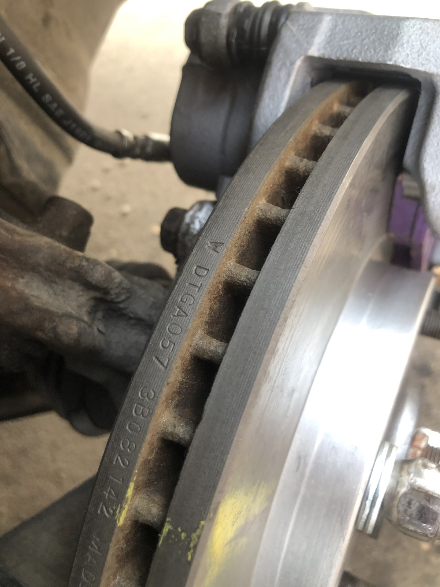

Диски можно оставить свои, при учете что с завода стоят уже 280 мм

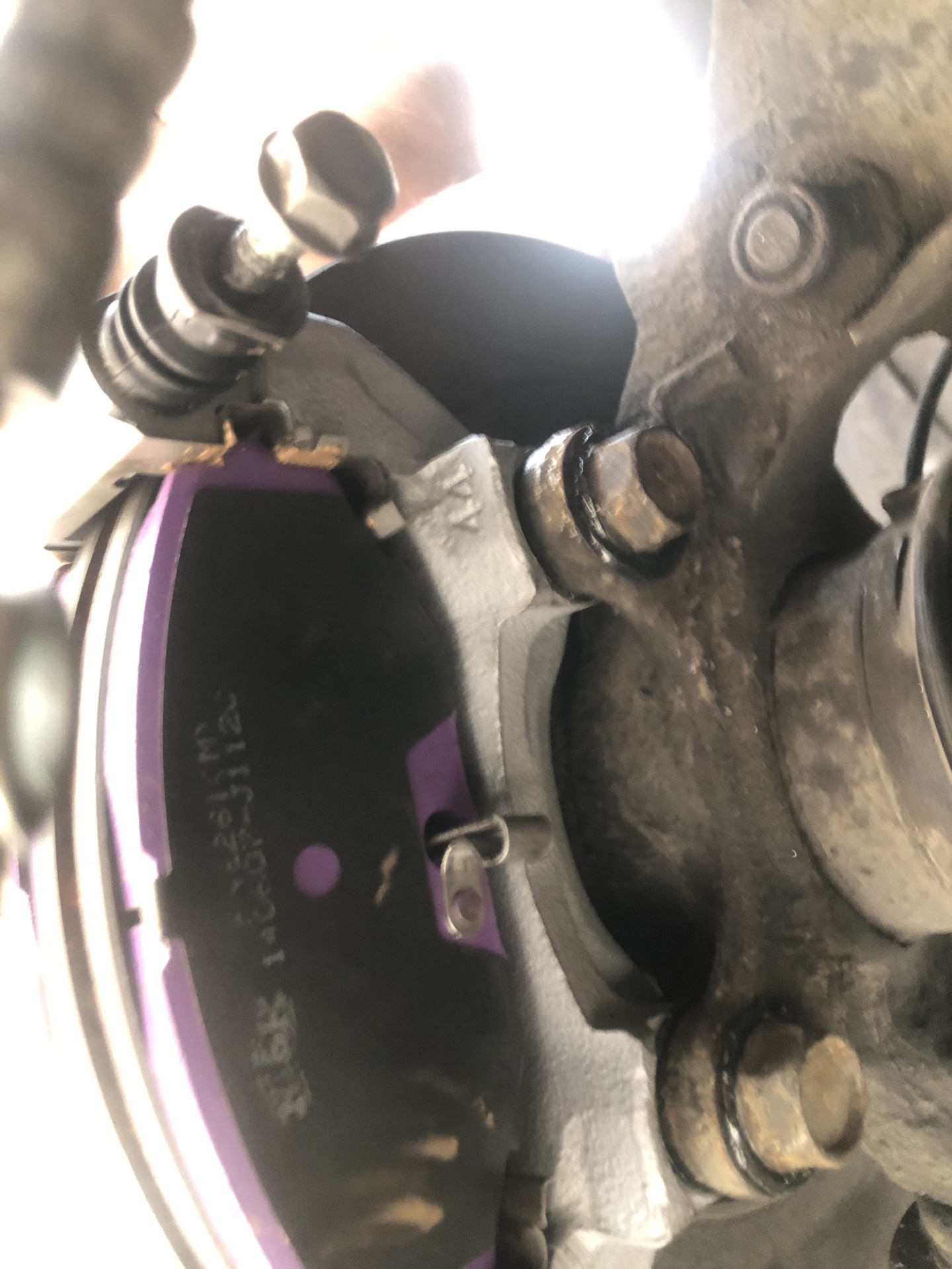

Диски от хуиндая соната берут из-за того, что они толще и разболтовка наша.

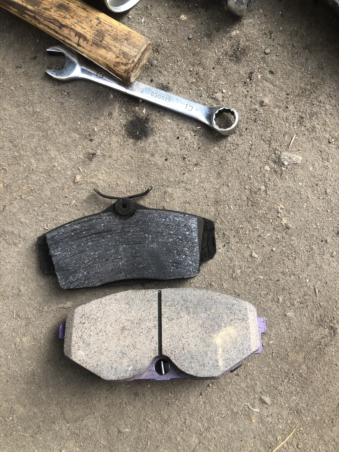

Колодки соответственно наши не подойдут, надо новые.

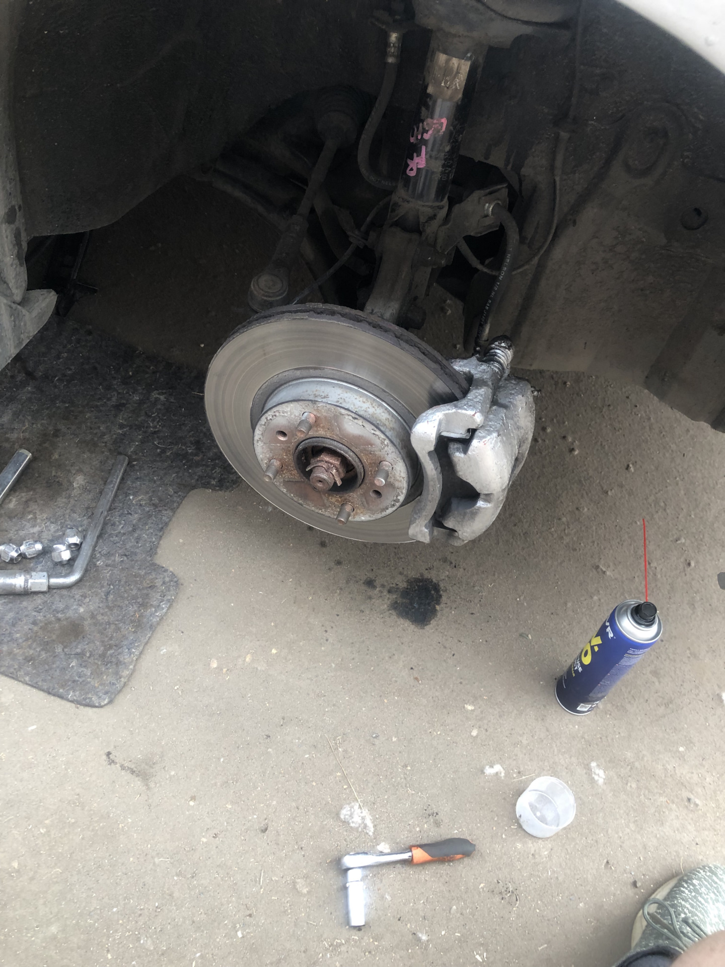

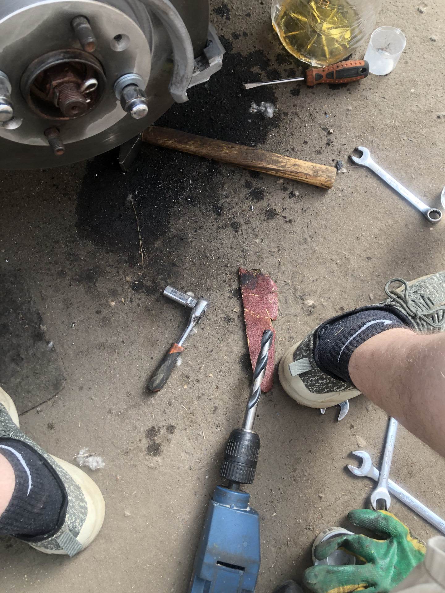

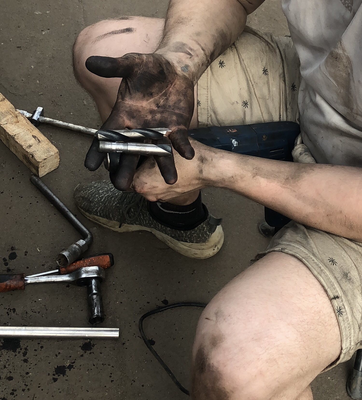

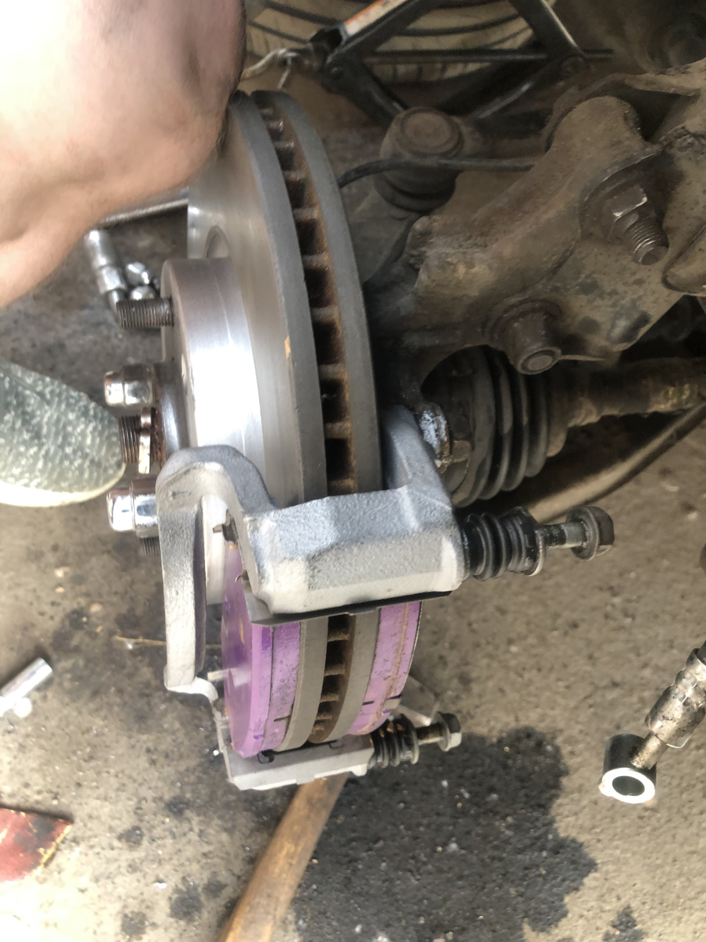

Ну так вот на неделе покупаем в Леруа сверло на 14 мм за 4 сотки и ждём выходных.
Также если будете покупать суппорта, берите сразу с болтами на кулак! Ибо новые такие цена конь, на разборках искать как мне пришлось, занятие такое себе.

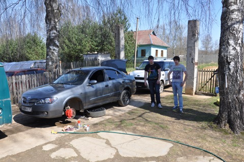

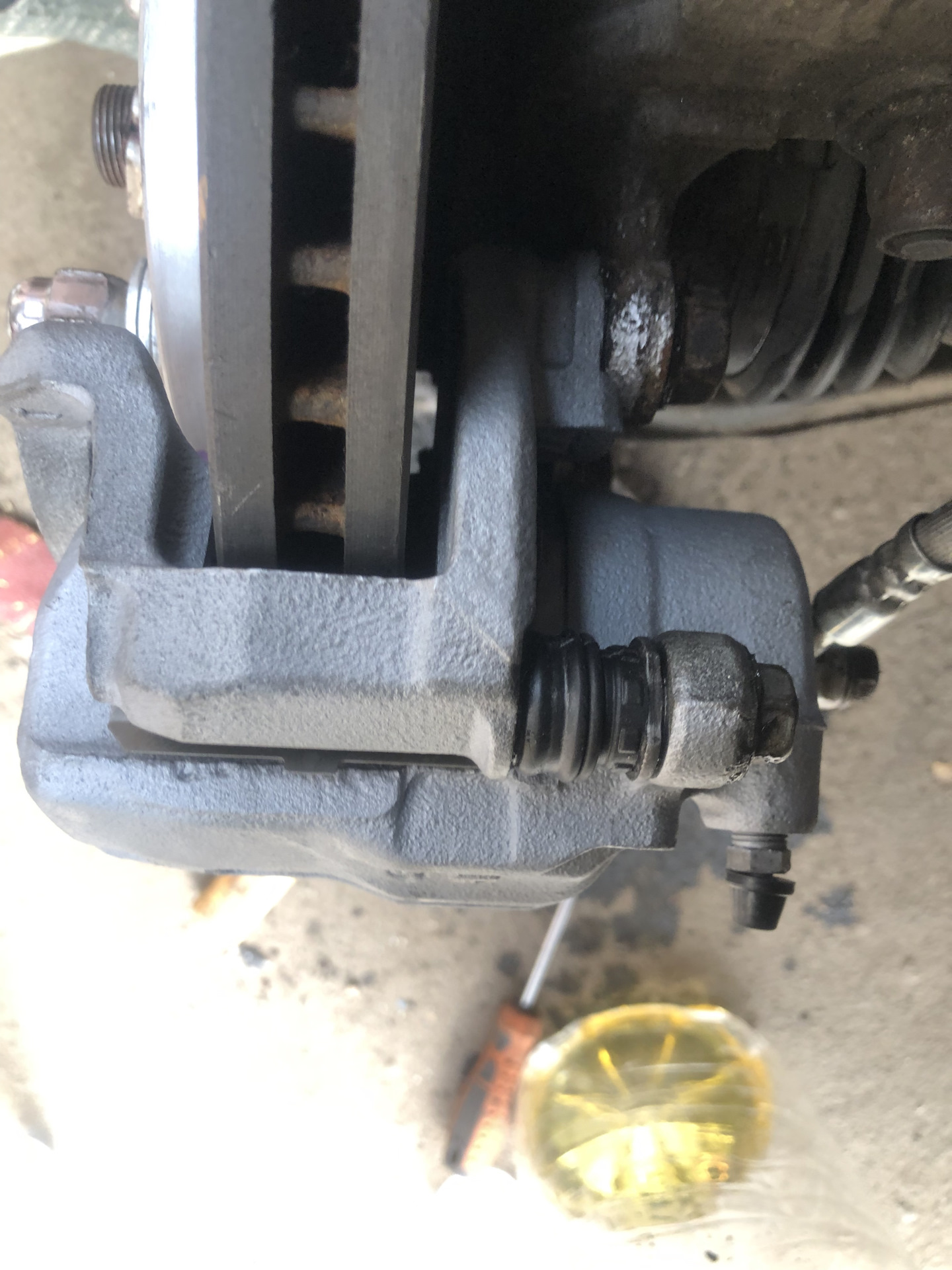

Летим в гараж к stas686 и все интегрируем.
Не забываем рассверлить кулак
Дальше качаем тормоза, проверяем работоспособность и валим домой.

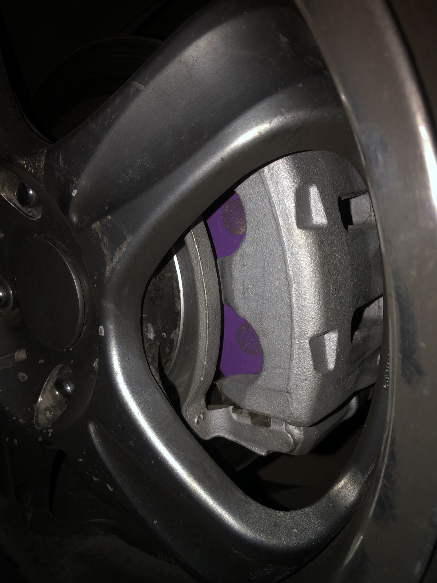

Сначала лучше покататься без резких торможений. Пусть пока все притрется. Так что не гоняйте пацаны — вы дома матерям нужны.
Что могу сказать, не буду голословным. Тормозит прекрасно, как и до этого на предыдущих тормозах. Зачем сделал? Выгодное предложное и увеличеный ресурс данного спека. Меньше вероятность все это перегреть. Также колодки с хренью типа датчика износа на данные суппорта, железная загагулина.

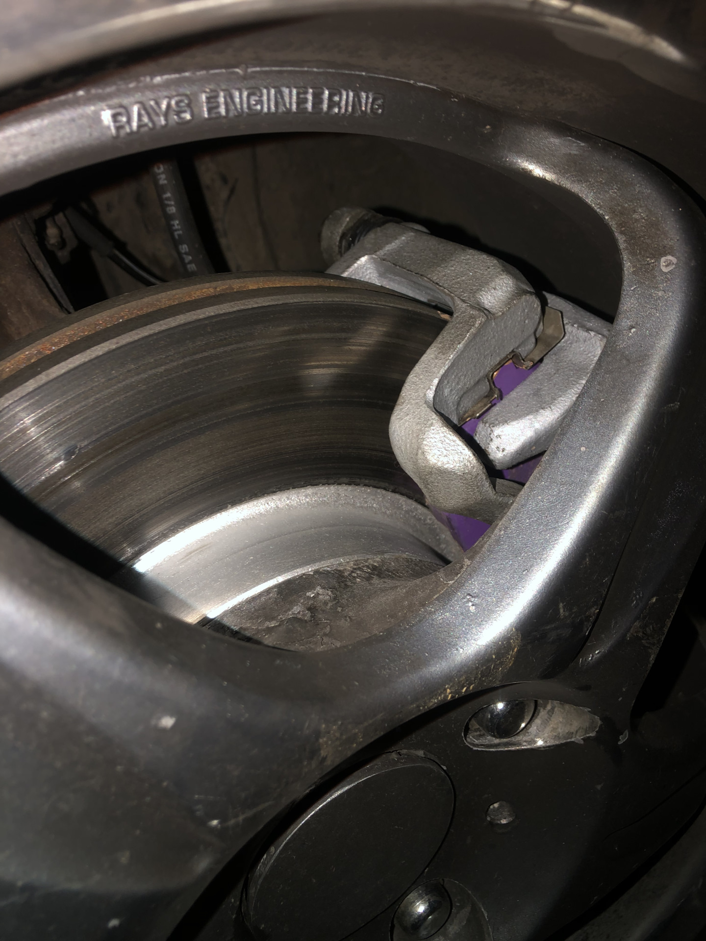

Есть два лагеря *сваперов*, те кто ставит шайбы под скобы и те кто нет. Типа диск не по центру стоит.
Ну так вот, я ничего не ставил, 100500 раз промерил все четко ровно по центру.

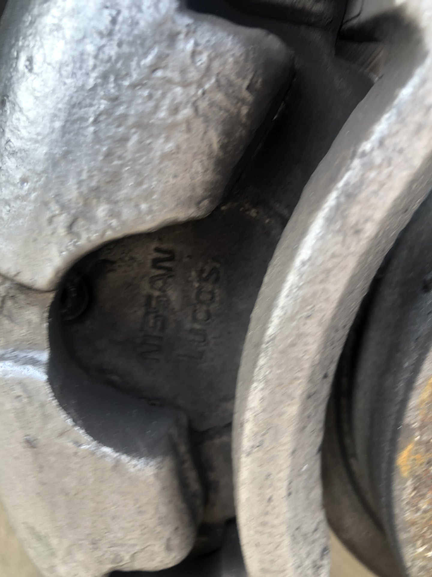

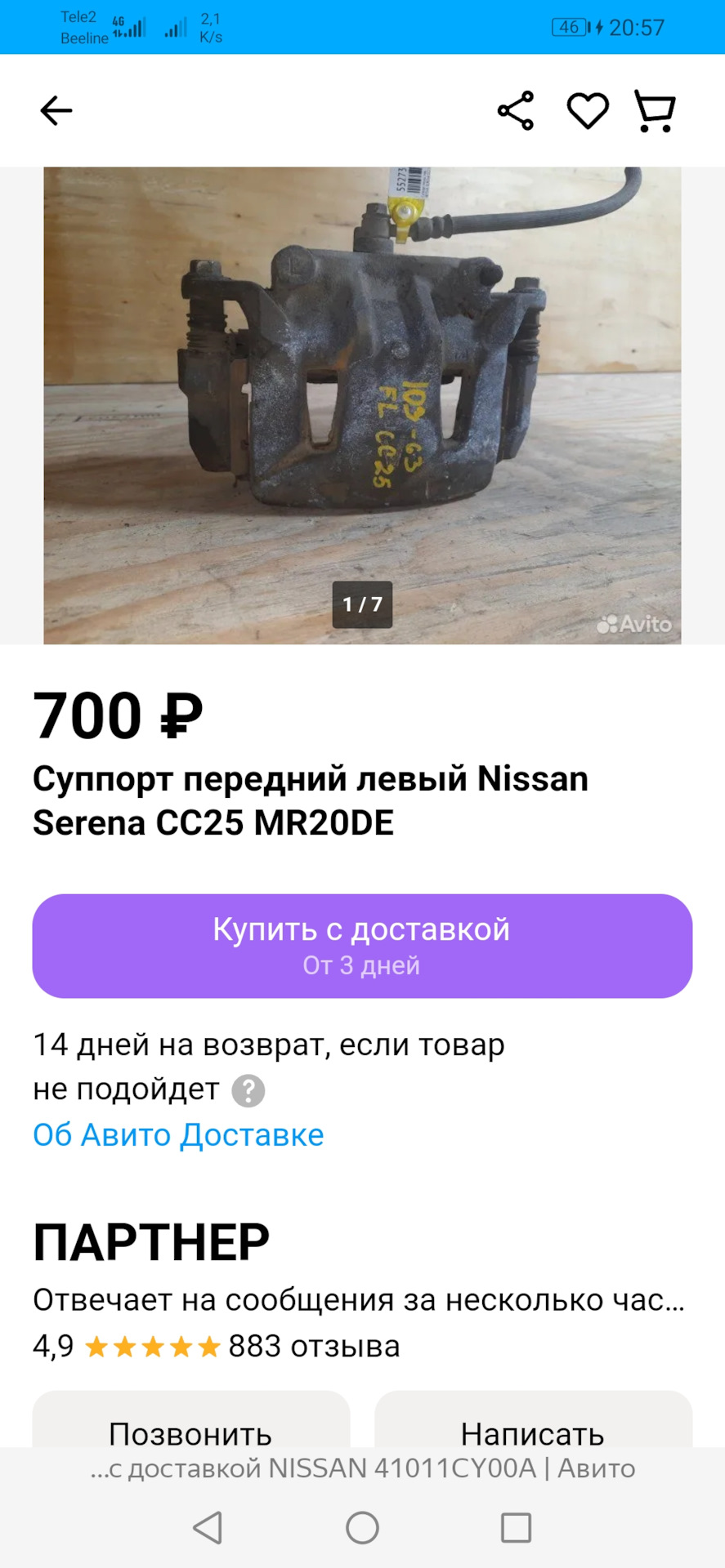

Привет ✋

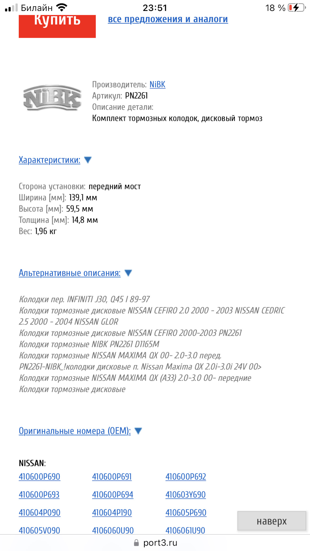

А суппорта от какой Сирены? Смотрю по объявлениям, они визуально отличаются от твоих)
Привет!
Слушай, покупал у Анатолия на драйве, снизу комент от него. Можешь у него уточнить, либо хочешь я спрошу.
Спроси если не сложно) вы вроде как уже хорошо знакомы)
Отпиши потом ПЖ в ЛС
igor-58pnz
Привет ✋
Да, ты прав
Судя по артикулу колодок моих
Они с Nissan cefiro или его братьев
Дружище привет. Рад что всё подошло тебе и всё встало на места. За комплект не благодари… Собирал для себя, но продал Wingroad Y11, в итоге остался комплект не нужный мне. Ну а логика цены была такая — за че взял, за то продал. Колодки, кстати, изначально хорошие брал.

Ну вообще-то самые толстые диски у liberty 28 мм эту тему штудиррвал когда себе делал, от Hyundai 26 мм диски тоньше просто разболтовка подходит по причине этого я и не менял диски от либерти чтобы в толщине не потерять ибо просверлить для меня их не составило труда.

Диски стоят от сонаты, никак не от ская.
Приезжай, дам тебе штангельциикуль, можешь обмериться. Если даже разница в миллиметр есть, можно поучить физику, и понять что износ будет равномерный. Поршни сами подведуться на свое расстояние.
Износ может быть неравномерный если только что-то заклинит. Либо поршень либо направляй-ка.
Диски стоят кованные и так, фирмы Rays.
Снизу в комментариях есть параметры.
В твоем варианте с сонатовскими дисками тебе как раз и помогут шайбы между кулаком и суппортом выставить тормозной диск ровно по центру суппорта. На моих скаевских как раз наоборот нужно диск вперед двигать от ступицы.
По поводу физики износа колодок и то что расстояние одинаковое не важно: почему колодки всегда стираются больше именно на которые давят именно поршни, а не внешние на которые давит непосредственно возвратная скоба? На колодки ведь давят силы одинаковые же? По твоей логике автопроизводителям было бы по барабану на это расстояние и все лепили что во что горазд. Но по факту У ВСЕХ автомобилей там одинаковое расстояние. Наверно не просто так.

Мой факт есть — шайбы мне не требуются, все стоит четко по центру. Приезжай дам штангельциркуль.
Если у тебя строго по центру, то твой вариант доработки вообще оказался самым приближенным к заводским параметрам: суппорты от Серены, диски от Сонаты. И не надо ничего подкладывать и тд. Но вот диски 26мм
В этом и есть прикол, я уже хотел подкладывать шайбы под кулак. Даже купил на всякий сразу. Поэтому после всех измерений, они не пригодились. Так как с ними как раз таки зазоры уходили. Поэтому там видно на фото я их ток для крепления диска использовал Максимум где пригодились(:
Я знал об этой проблеме, поэтому я и писал, что чудом не оказался в этом лагере.

Конечно производитель делает геометрически выверенную деталь. Но сам принцип работы очень прост. Возьму те же самые тиски, которые могут быть в гараже и сделай одну из накладок губ на 1 мм больше. У тебя от этого они сжимать по другому будут?
Если тебе и этого мало, ну когда износятся колодки, я дам знать записью и это покажу)
У меня и на старых родных суппортах и на этих как ты видел съедало внутреннюю колодку больше.
Может направляйки убитые и клином встают? Там одна с резиной, другая без. Правильно местами поставил?
Короче почитал несколько статей и действительно. Якобы когда не равномерный износ, то либо направляйки закисают, либо поршни не возвращаются. Ты был прав. Просто я всегда думал что это нормально
А ещё бывает так от поршня, если клинит норм. А так вообще лучше почитать у Docenta86 . Там он гуру в тормозульках, у него есть интересные статьи.

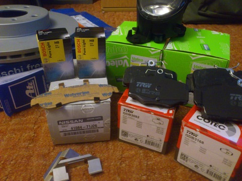

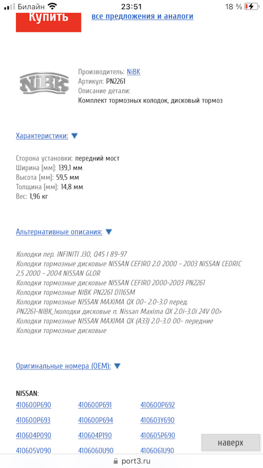

Есть артикул антискрипных пластин на суппорте?
Пластины были в комплекте с колодками. Осталась 2 — могу отдать.
Я в личку тебе написал, загляни

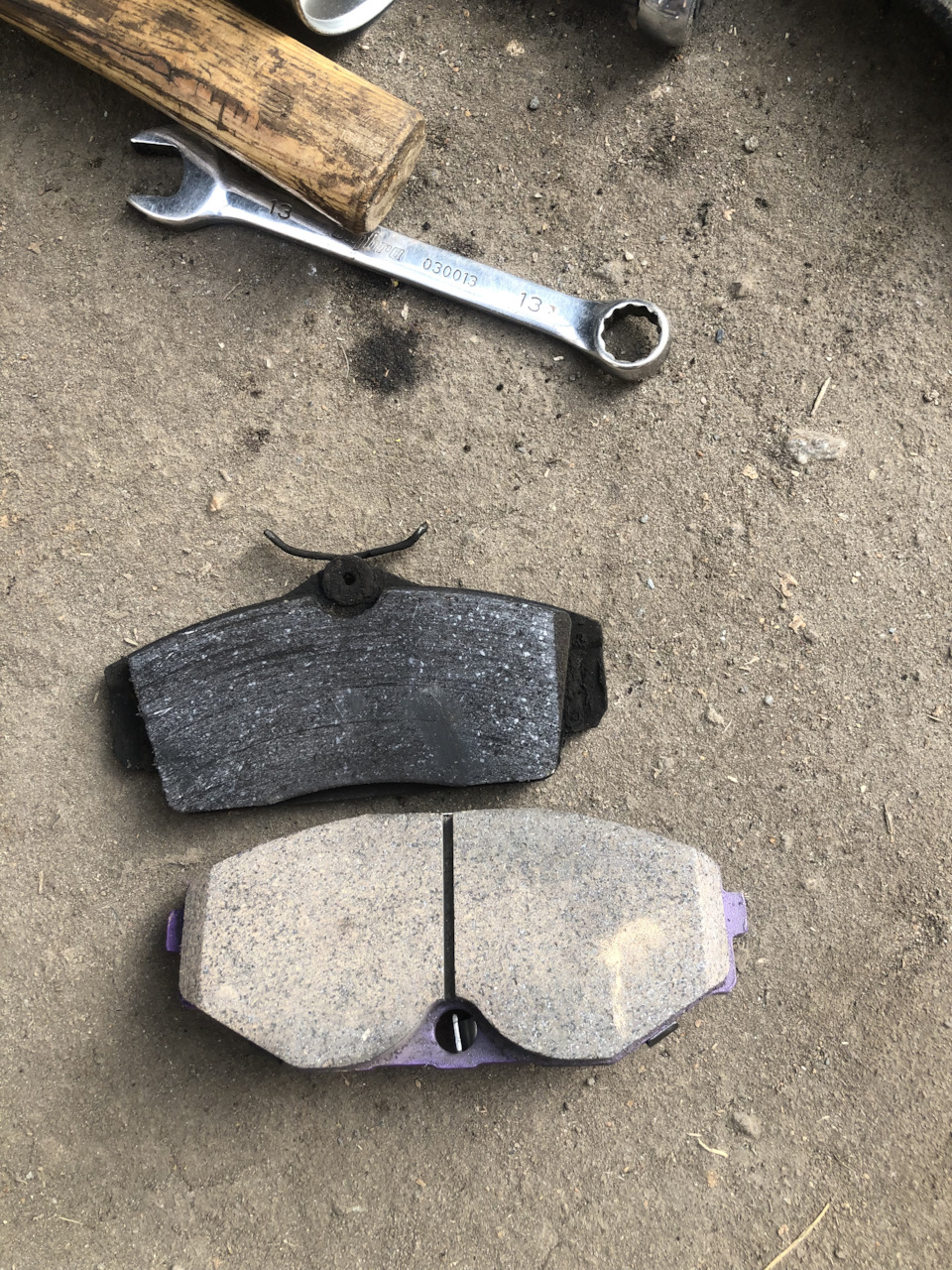

Колодки
PN2261 NIBK

Ради интереса посчитал площадь 2-х по 40 мм и один 57
Разница 2550 (57) и 2512 (40х2) мм в квадрате.
Артикулы 41005-2Y000, аналог 41005-2Y00A
Болты М14 с шагом вроде 1.5.
Калёные, с прочностью не меньше 10 единиц .
Которые идут со скобы на кулак.

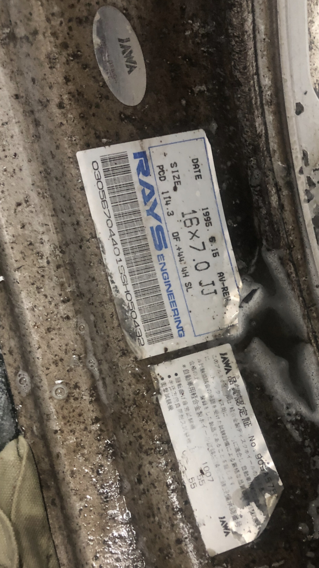

На Альмере 280 тормозные диски с завода 😱? А толщина какая? У меня на Sunny fb15 256мм и толщина 22мм с ABS.
Да, на альмере 280 мм с завода. Толщина тоже 22. На сонате 26 мм.
Круто, красавчик, тоже самое предстоит сделать на Nissan Sunny B15, уже всё лежит и перед и задняя балка с дисковыми тормозами ждёт своего часа. Пока машина на кузовном ремонте, осталось найти новые колёса так как у меня 14, ищу 15 но не знаю какой вылет подойдёт под эти суппорта? 40 вылет встанет?
Этого не знаю. Но вроде вылет штатный этот.
У меня все 16 диаметра зима и лето.
А можешь глянуть пожалуйста? На литье написано с обратной стороны
Спасибо, +44 вылет. Именно эти колёса сейчас стоят?
Да именно эти сейчас. Зима штатные 16. Там +40
