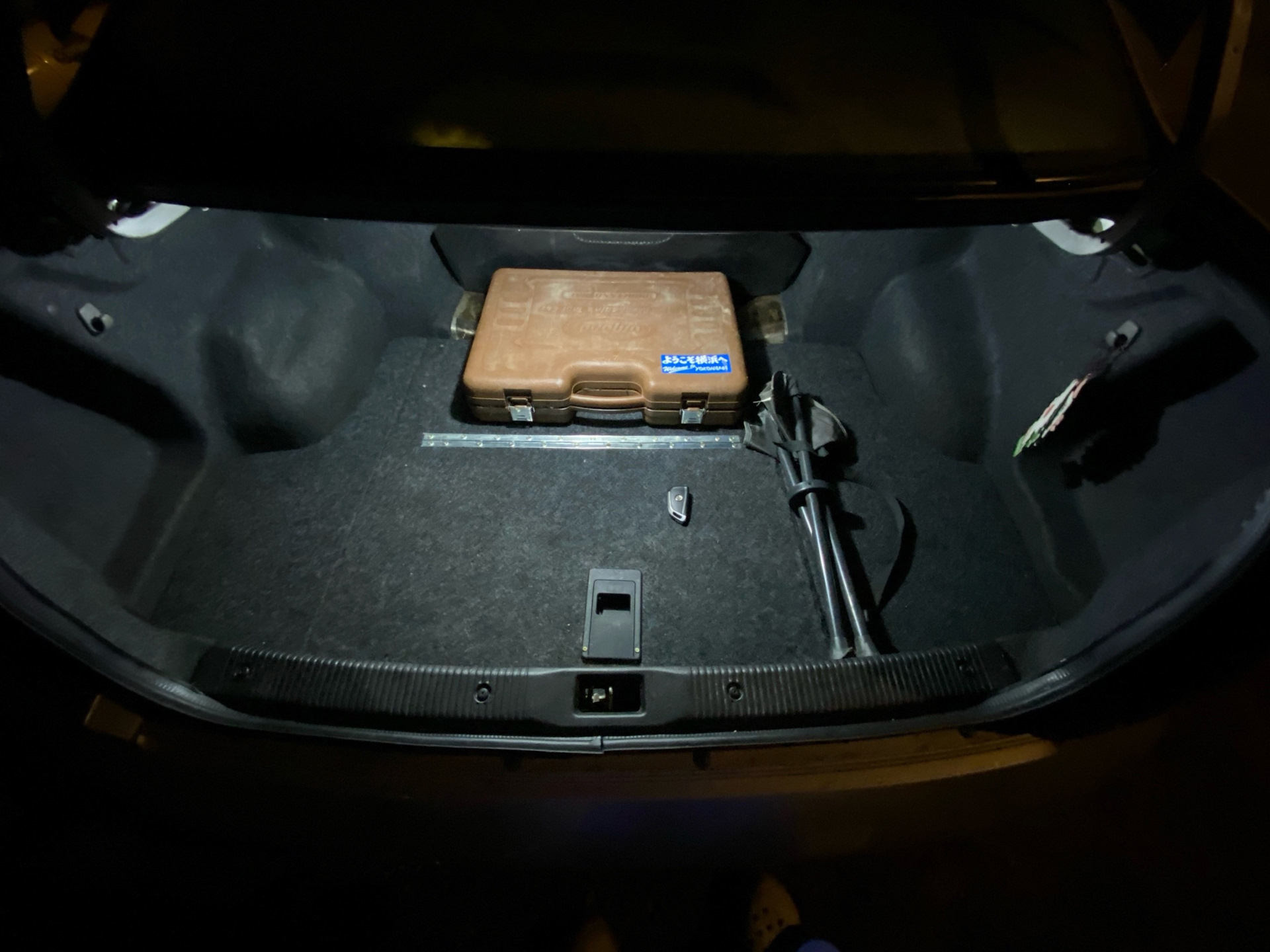

Приветствую.

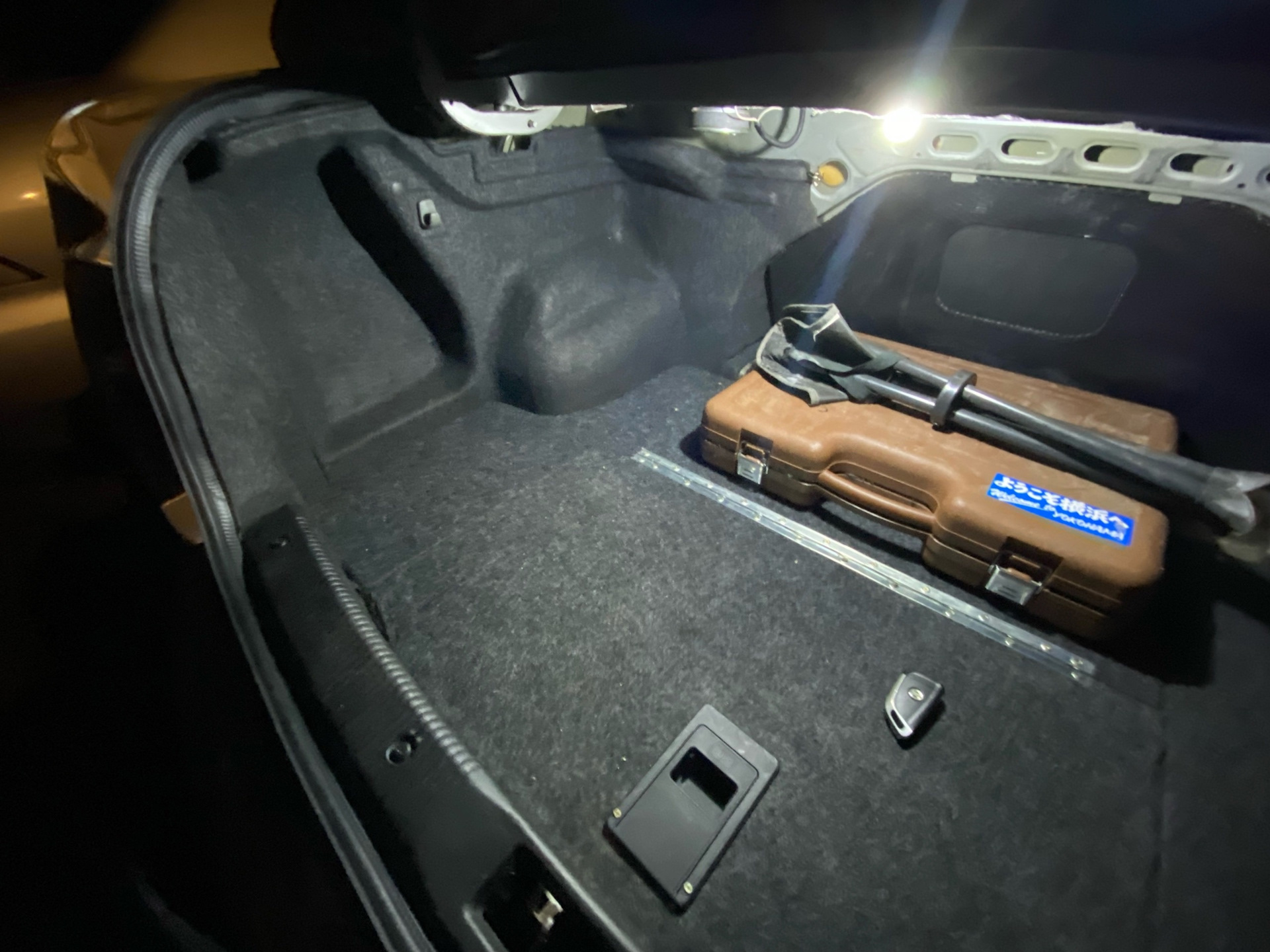

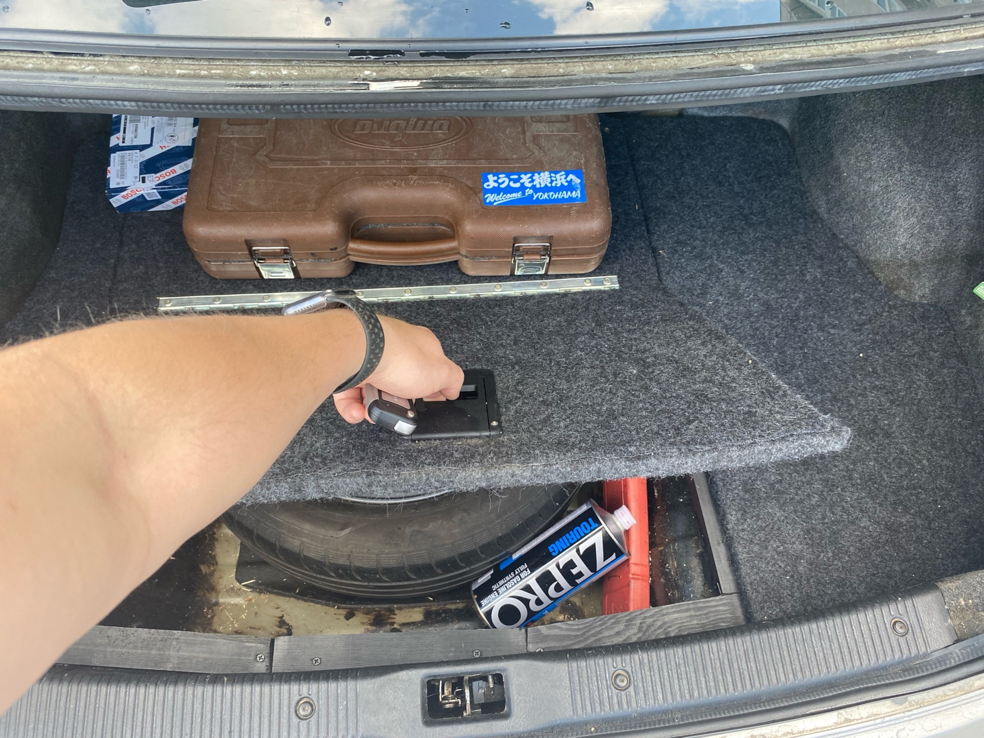

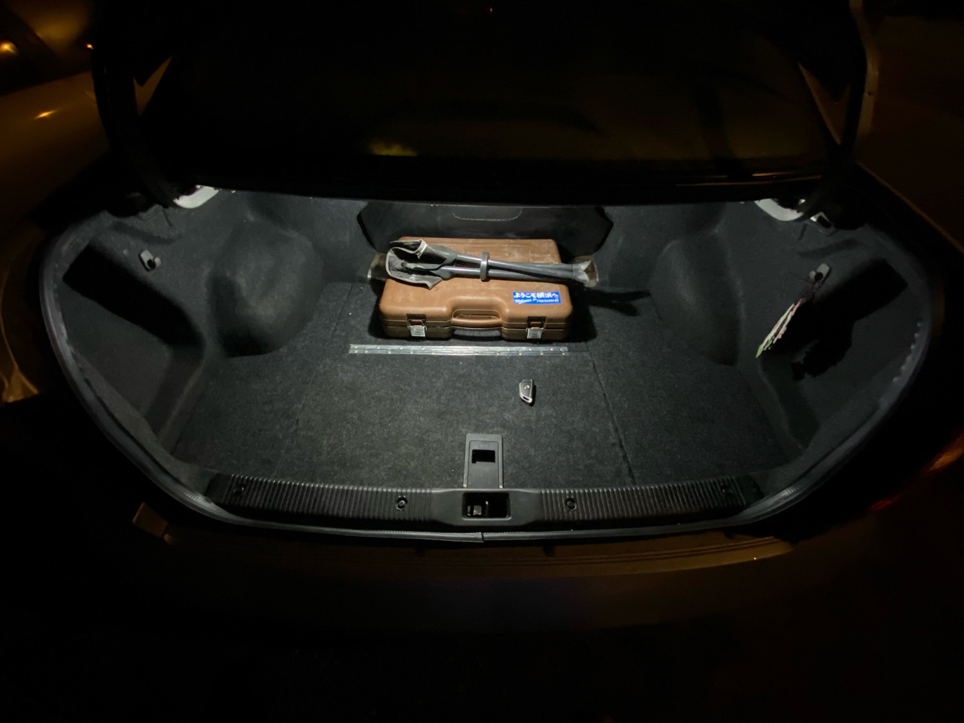

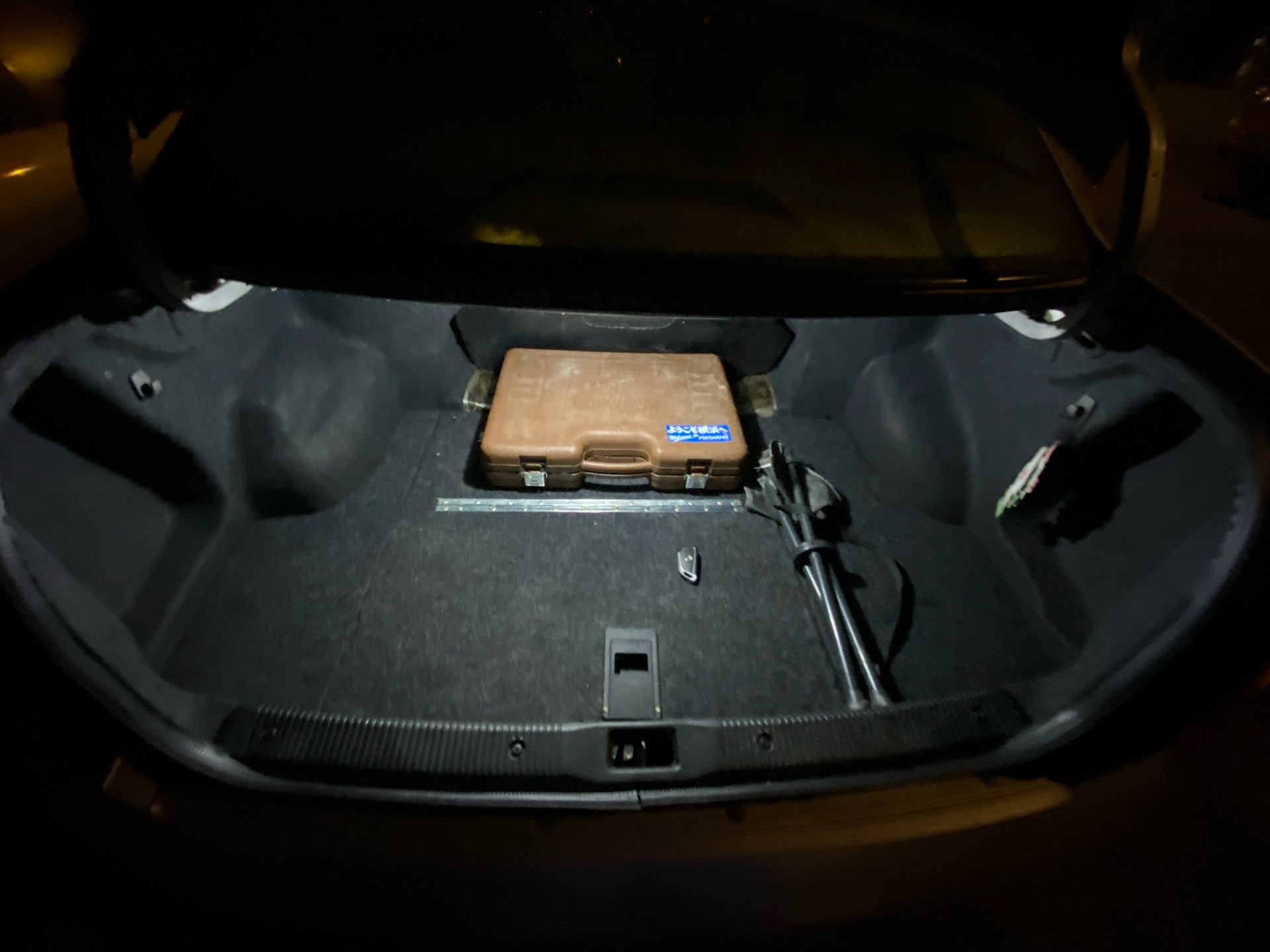

Сегодня будет повествование о моей давней "хотелки" и наконец-то её нормальная реализация.
Работа по выполнению производилась в течении 2х недель, после работы, да на досуге выходных. В день от 10 минут до часу, по настроению.
Вся основная масса была куплена в ЛеруаМерлен, а именно:
1. Рейки 3 шт. — 450 руб.
2. Листы МДФ 12мм 2 шт. — 600 руб.
3. Петли рояльные 2 шт. — 150 руб.
4. Карпет самоклеющийся, цвета графит на OZON — 750 руб.
5. Саморезы — бесплатно из запасов.
6. Ручка открывания, была в запасах.
7. Маделин листовой — 200 руб.
8. Металлические уголки и пластины — 250 руб.
9. Балон чёрный краски — 400 руб.
Из инструмента понадобилось:
1. Ножовка, для отпиливания реек
2. Лобзик, для фигурной резки панелей
3. Шуруповерт
4. Сверло 2-3 мм
5. Отвертка
6. Уровень
7. Чуть хотя бы прямее, чем кривые руки

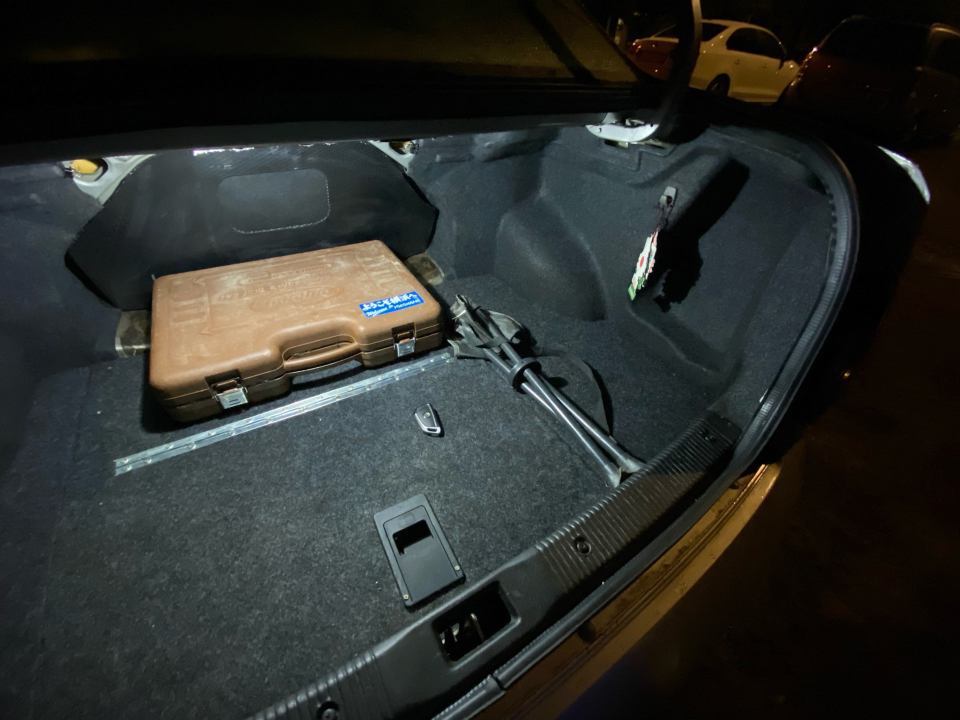

Краткий сказ об нюансах и продвижению по выполнению, а дальше будут картинки, картинки мы все любим.

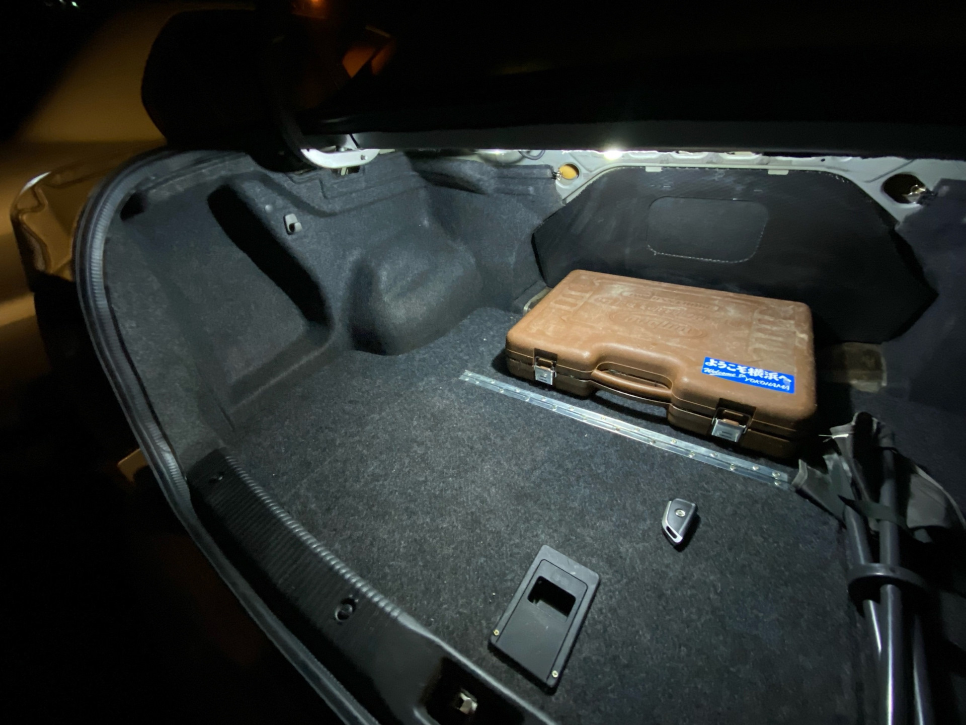

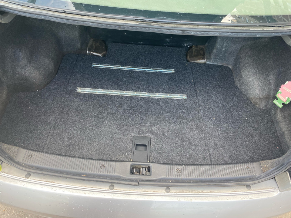

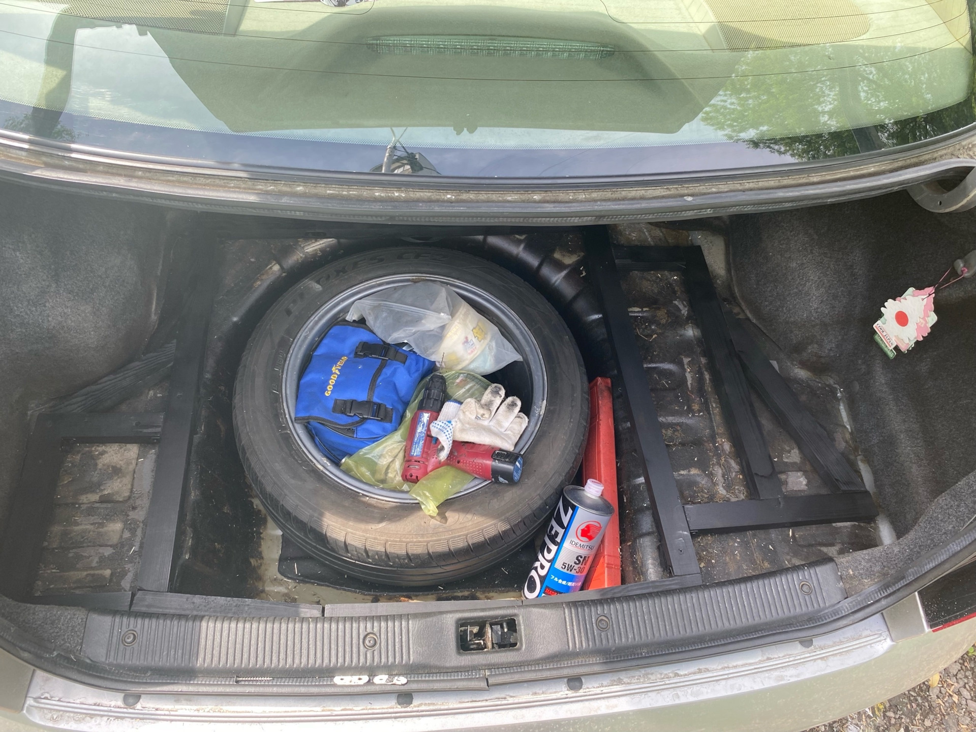

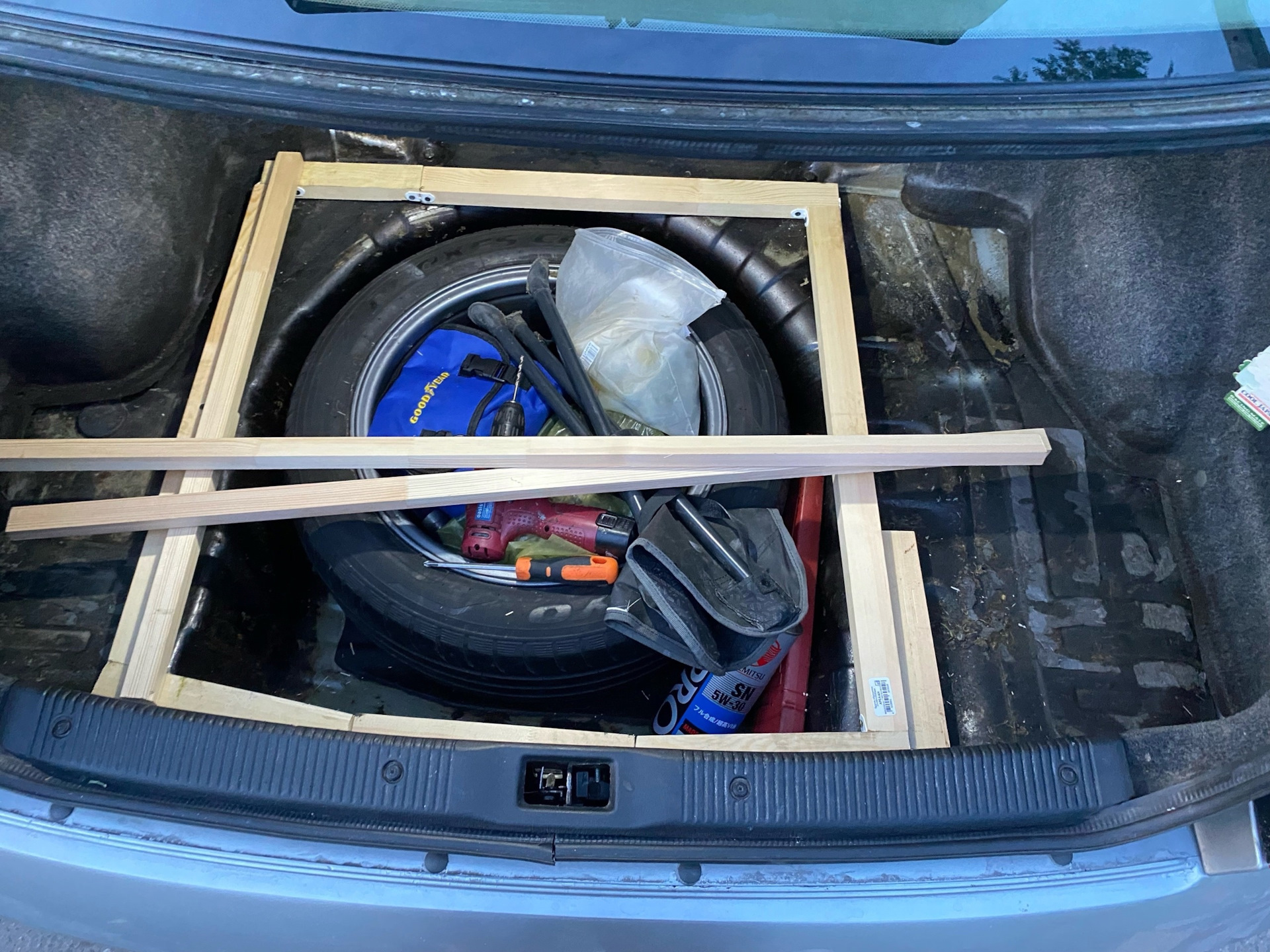

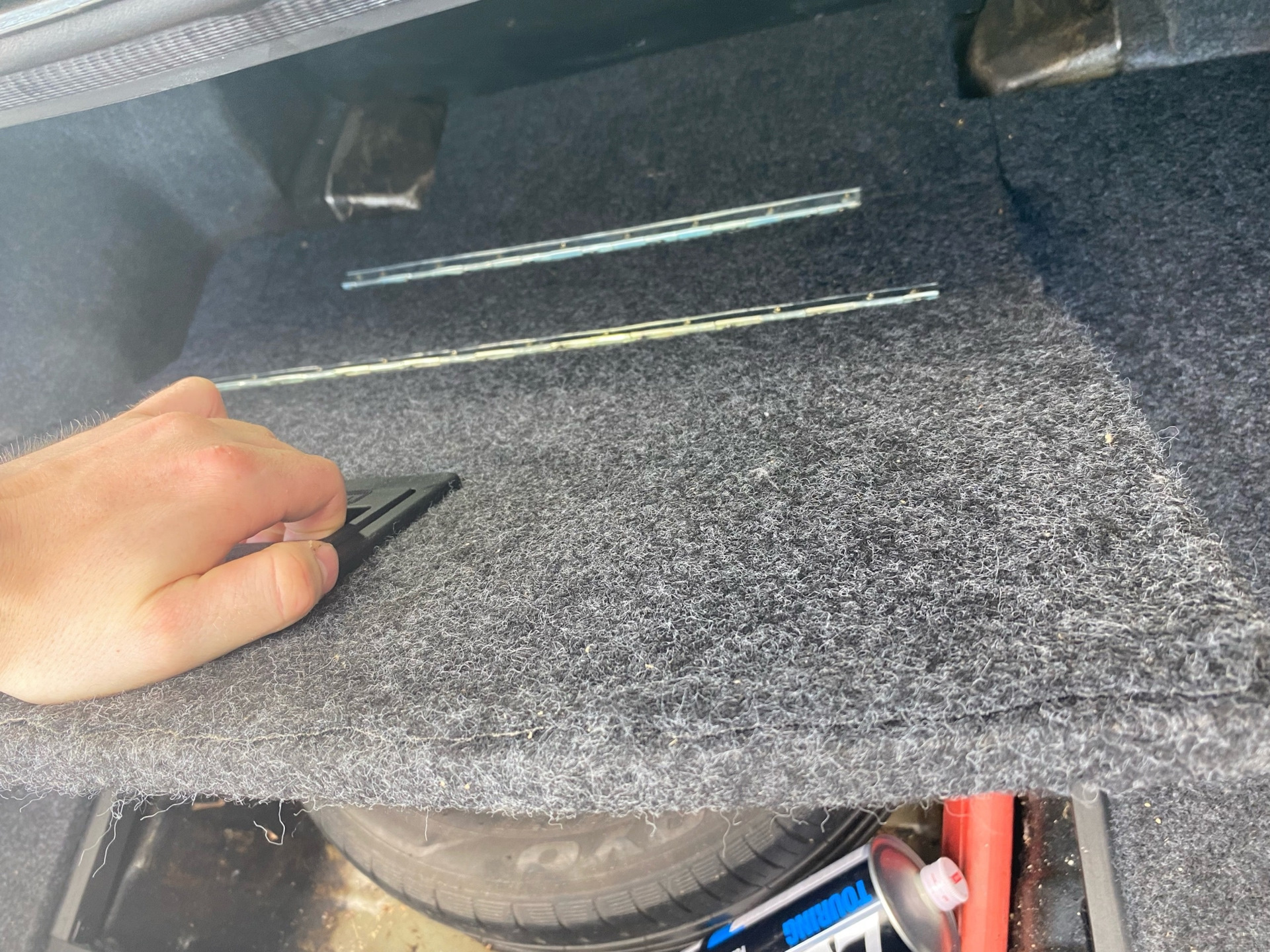

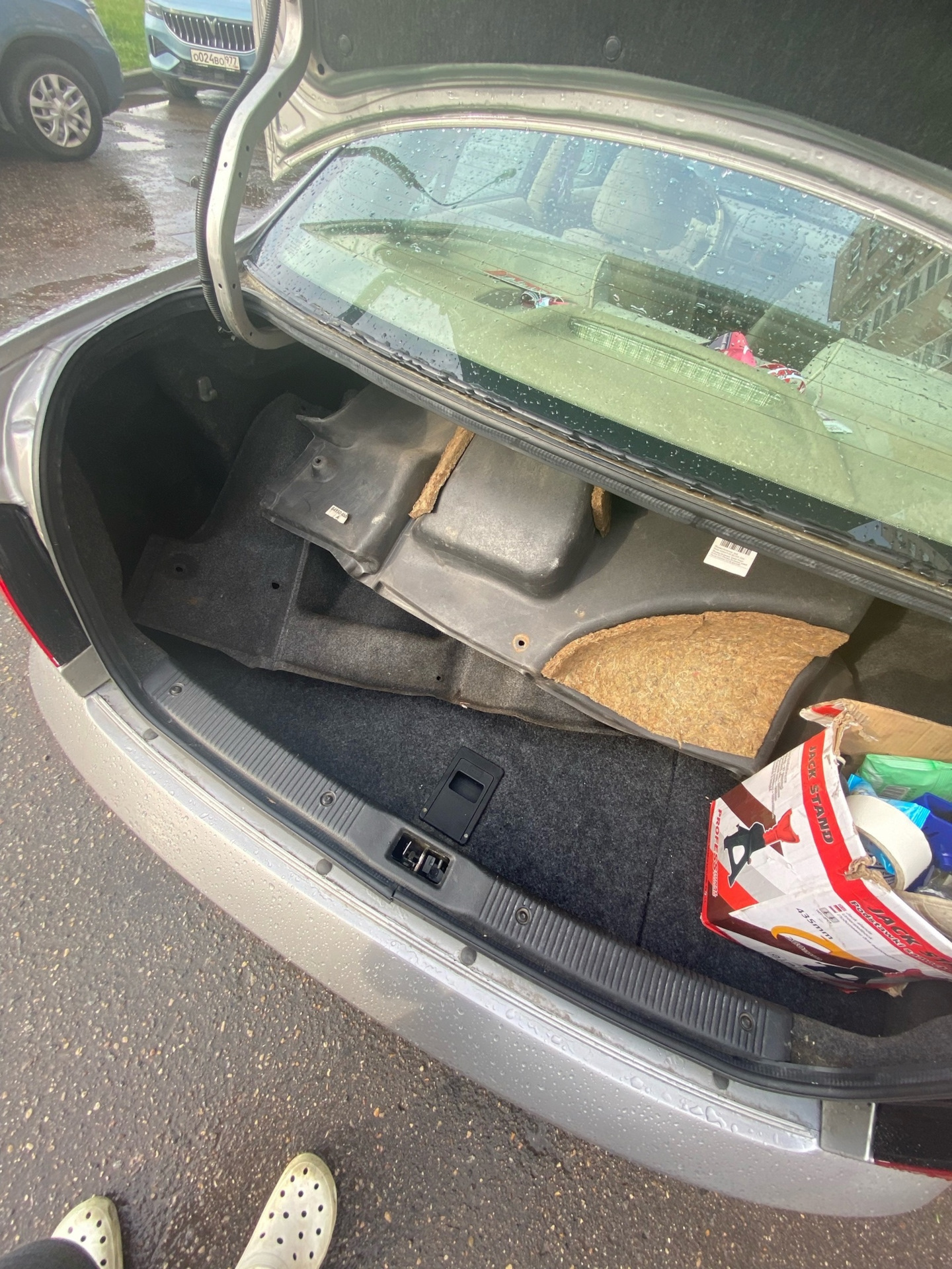

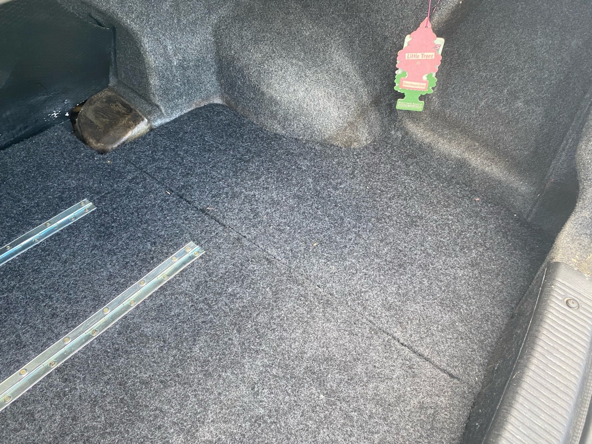

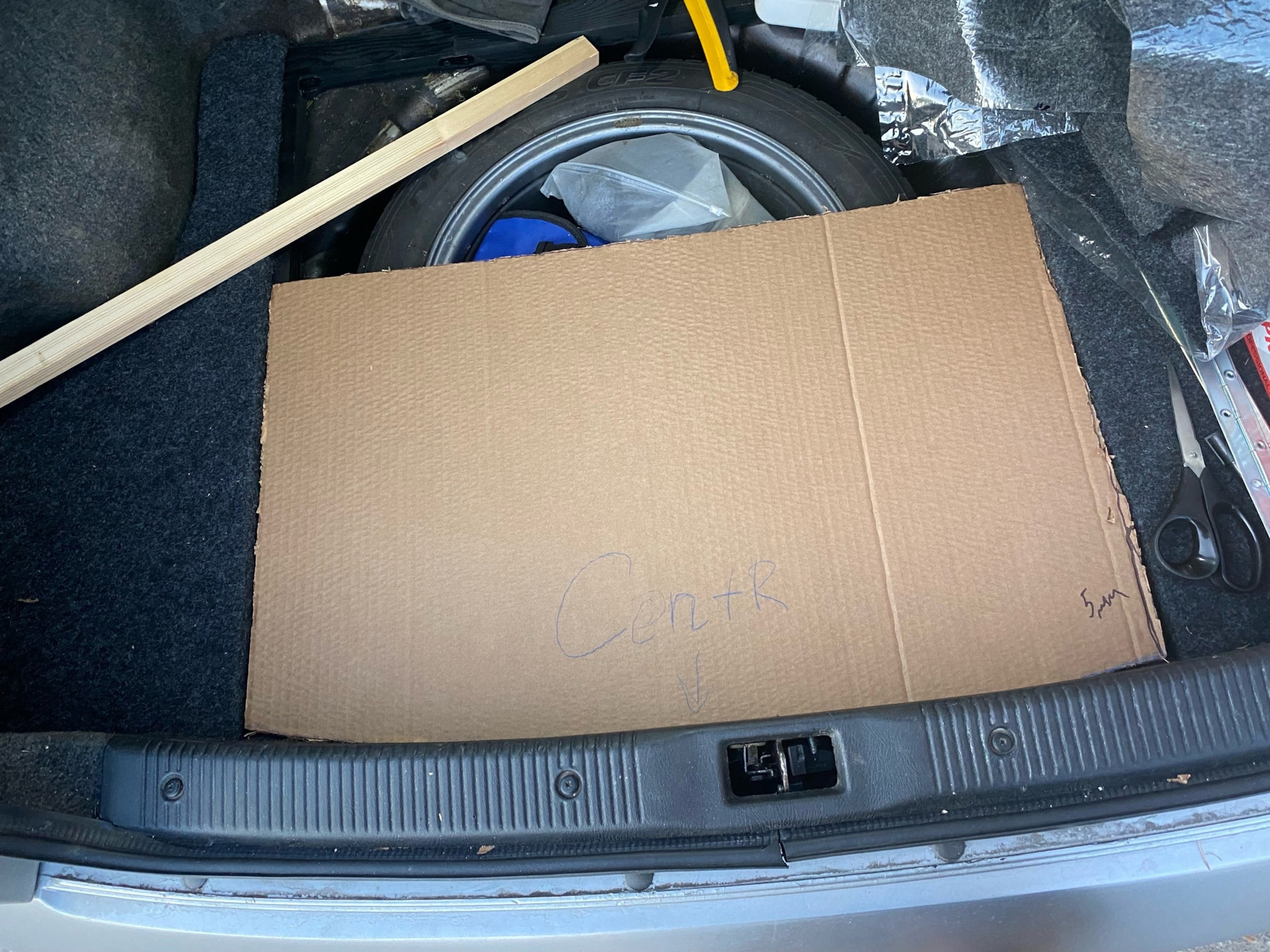

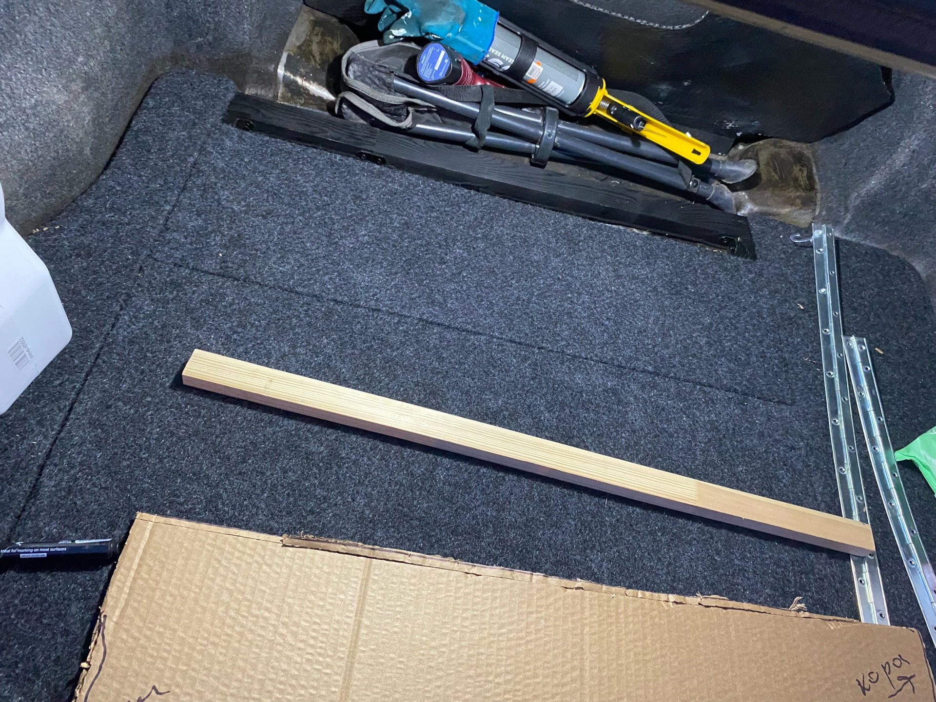

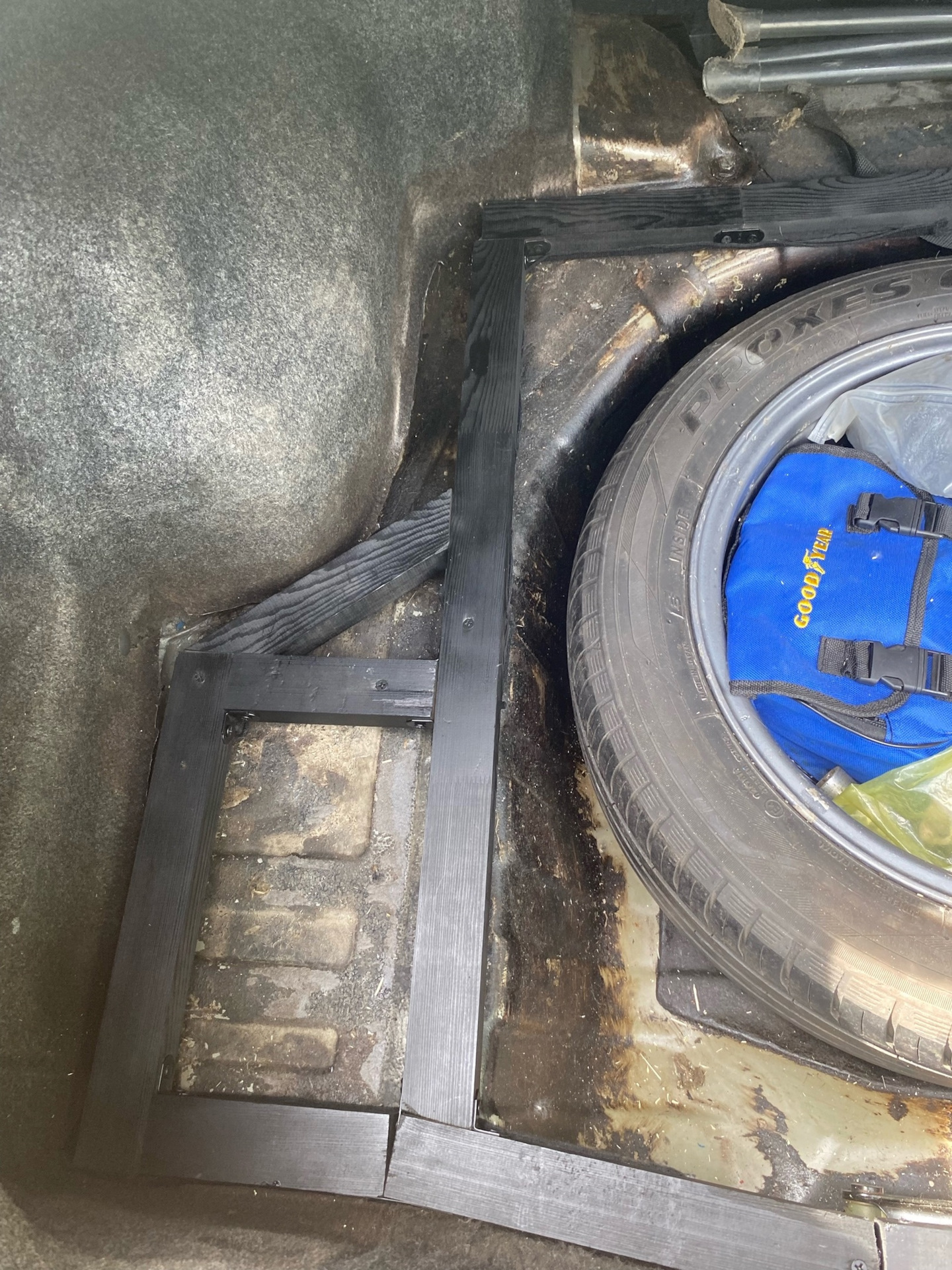

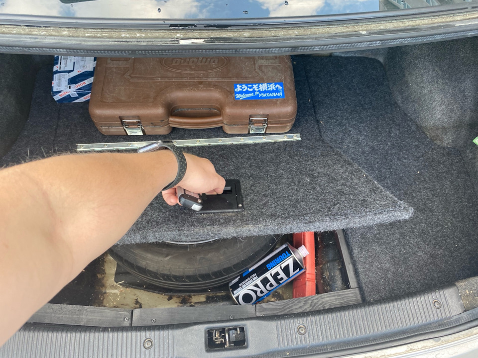

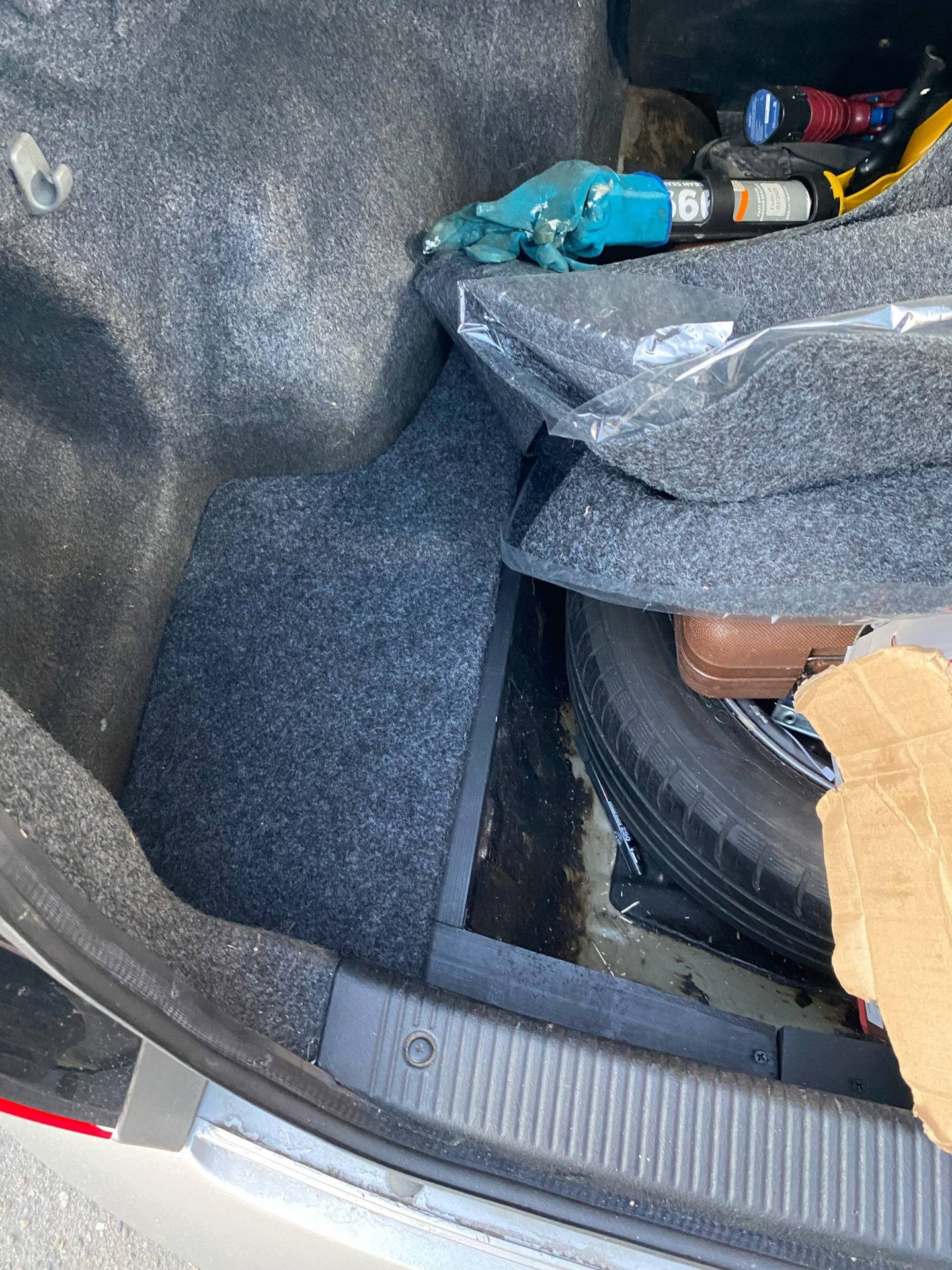

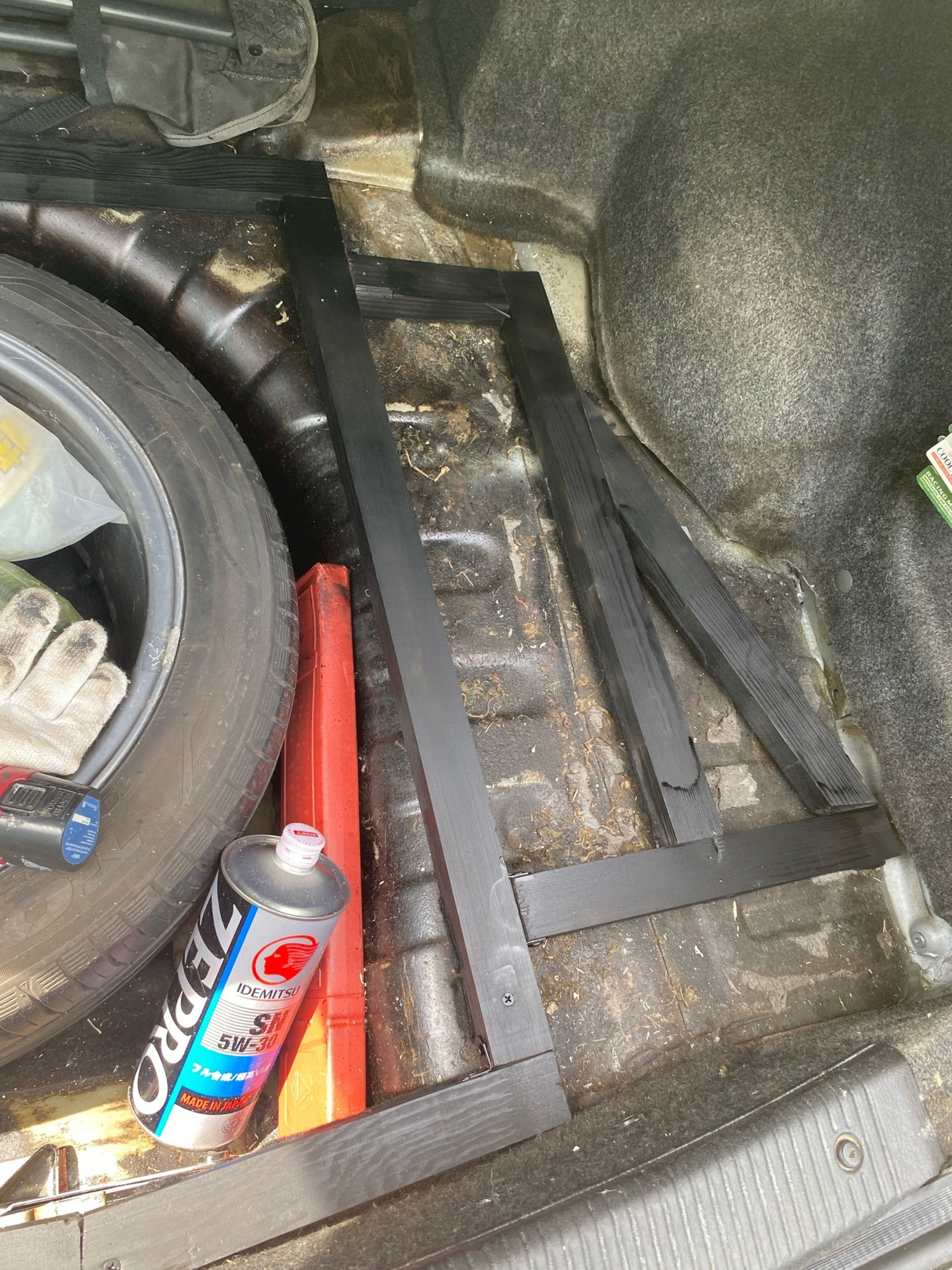

Самое трудное из всей этой затеи, это собрать ровный каркас, чтобы он был в уровень, ну и методом пиления и подгонки — выполняем задачу. Эта затея больше всего времени заняла, там подпили тут докрути.

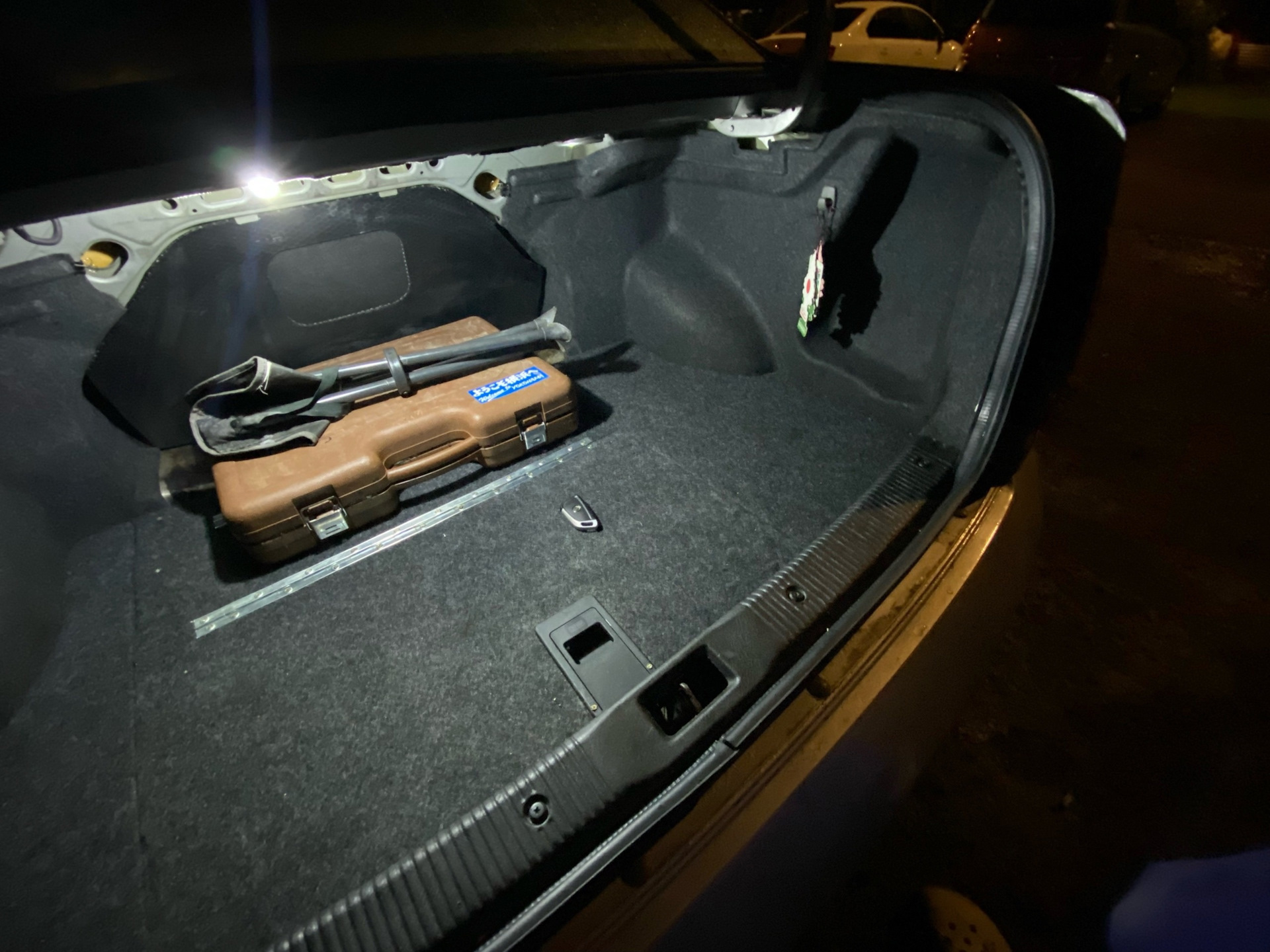

Дальше этот каркас был окрашен в чёрный цвет, его хоть и не видно, но открывая крышку, чтобы было модно нарядно. Проклеен снизу маделином, чтобы не терло пол.

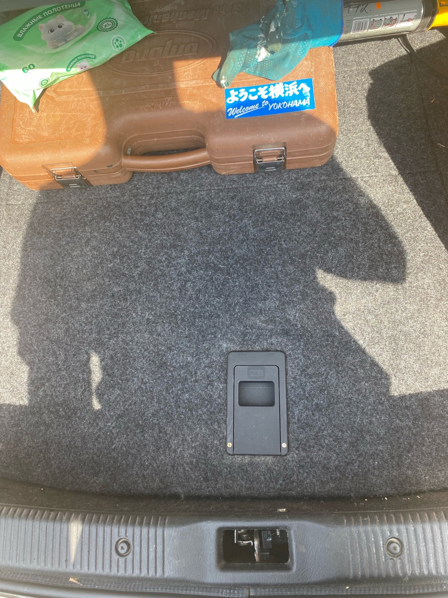

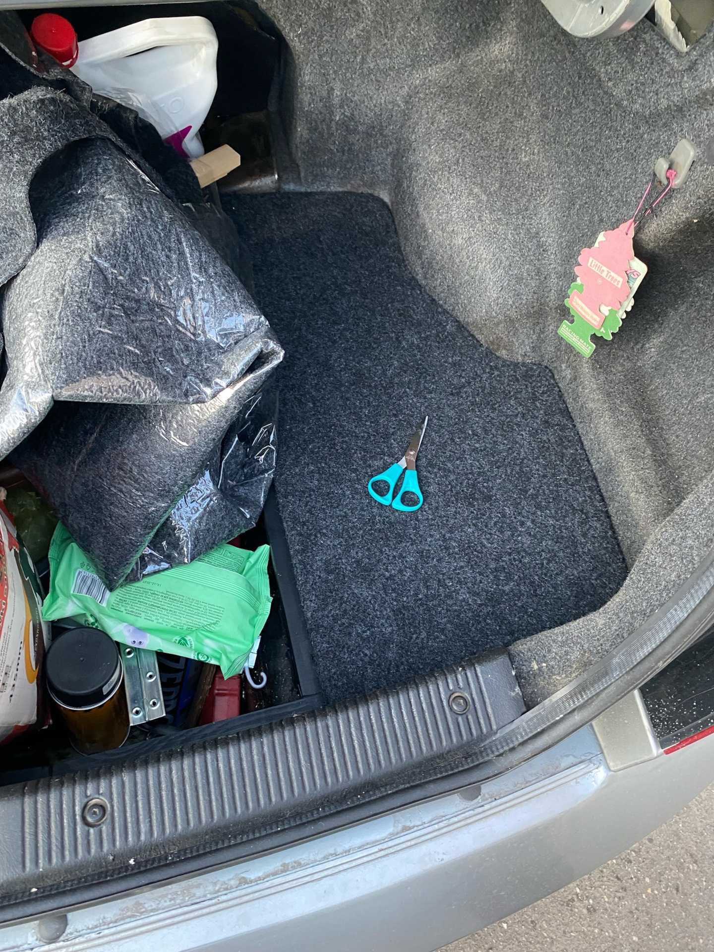

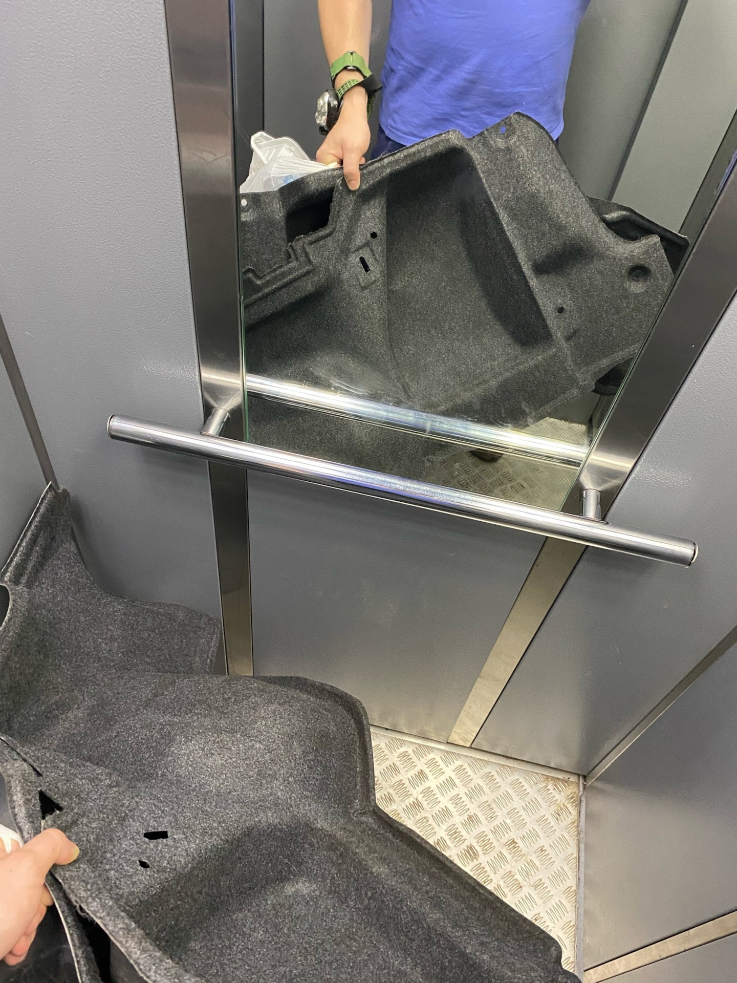

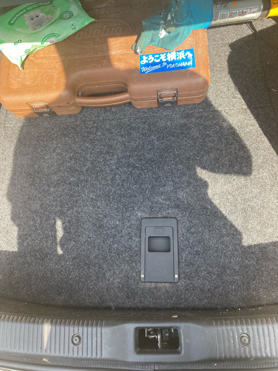

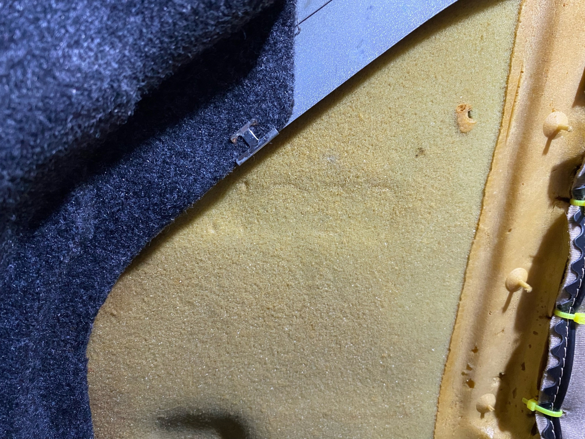

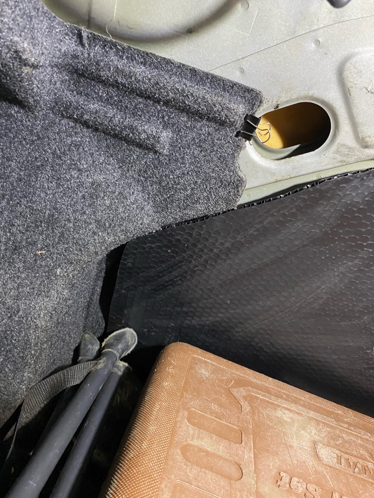

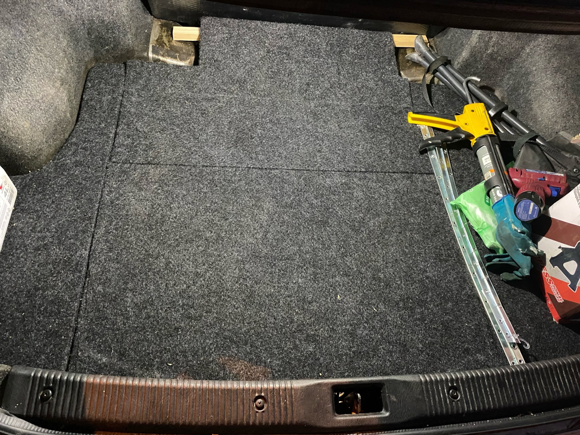

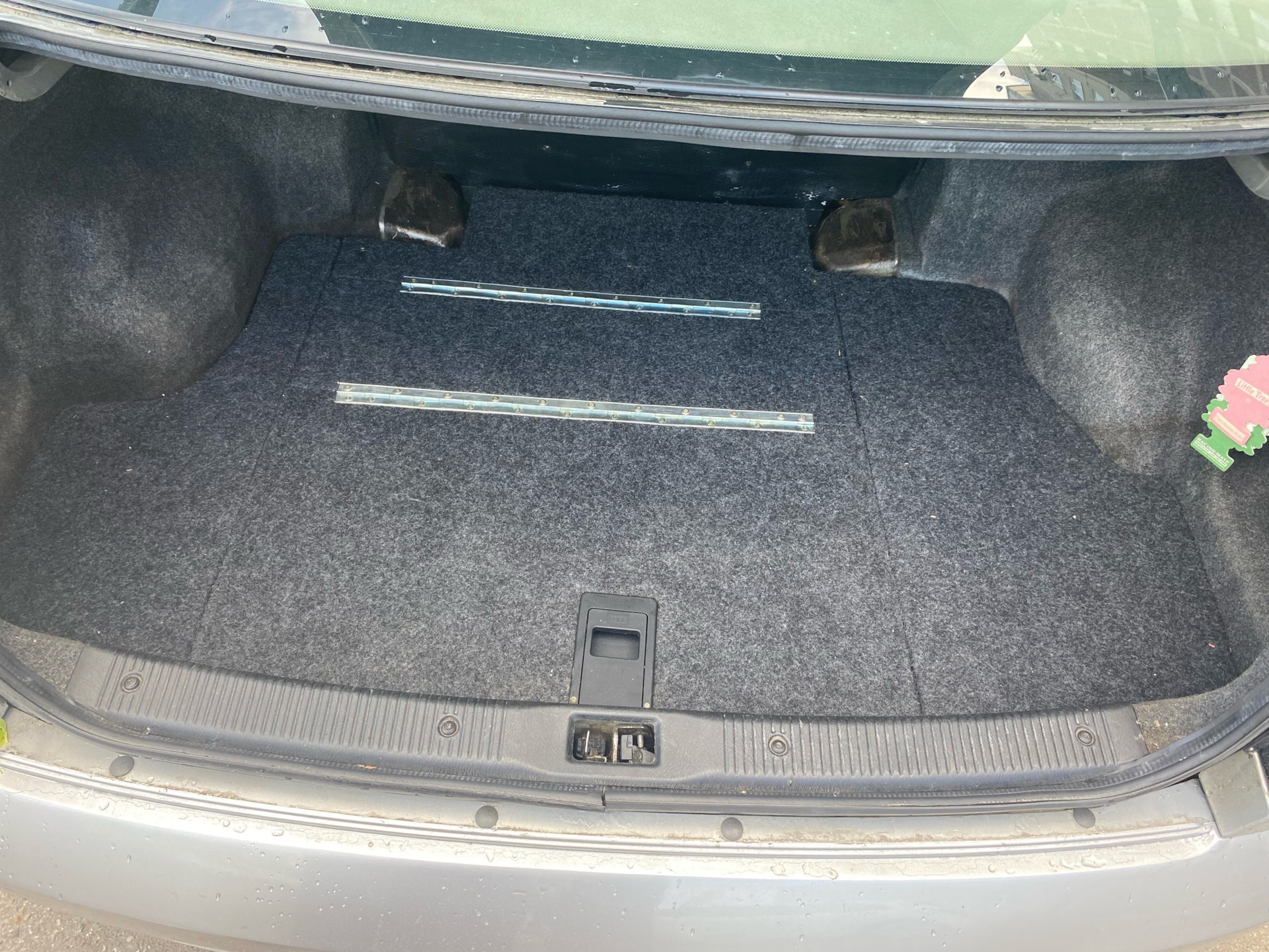

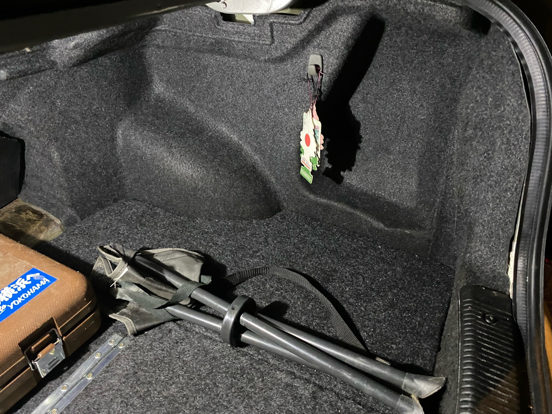

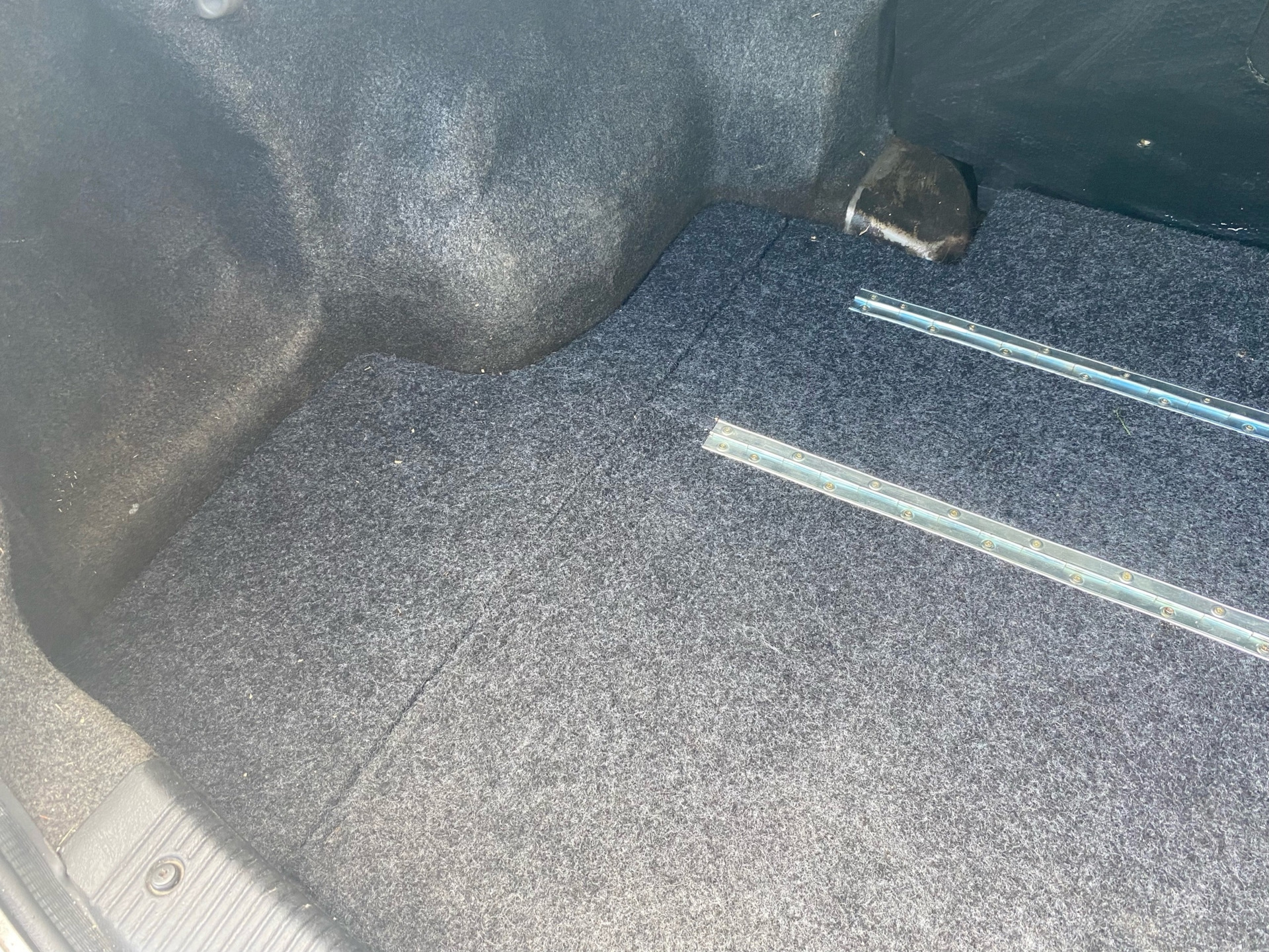

Берём старый оригинальный ковёр, с него делаем лекала на картоне, подгоняем и примеряем. Дальше переносим на панели и вырезаем из них, натягиваем карпет и ставим. Дальше прикручиваем петли, врезаем ручку, фиксируем к каркасу заднюю маленькую панель. Вот и всё.
Осталось пропылесосить нишу и дела.

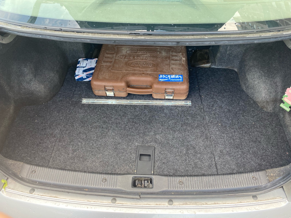

А, вот еще — Все быстросьемное и габаритное, все без разбора можно вынуть и оперативно достать включая каркас, это был важный критерий.

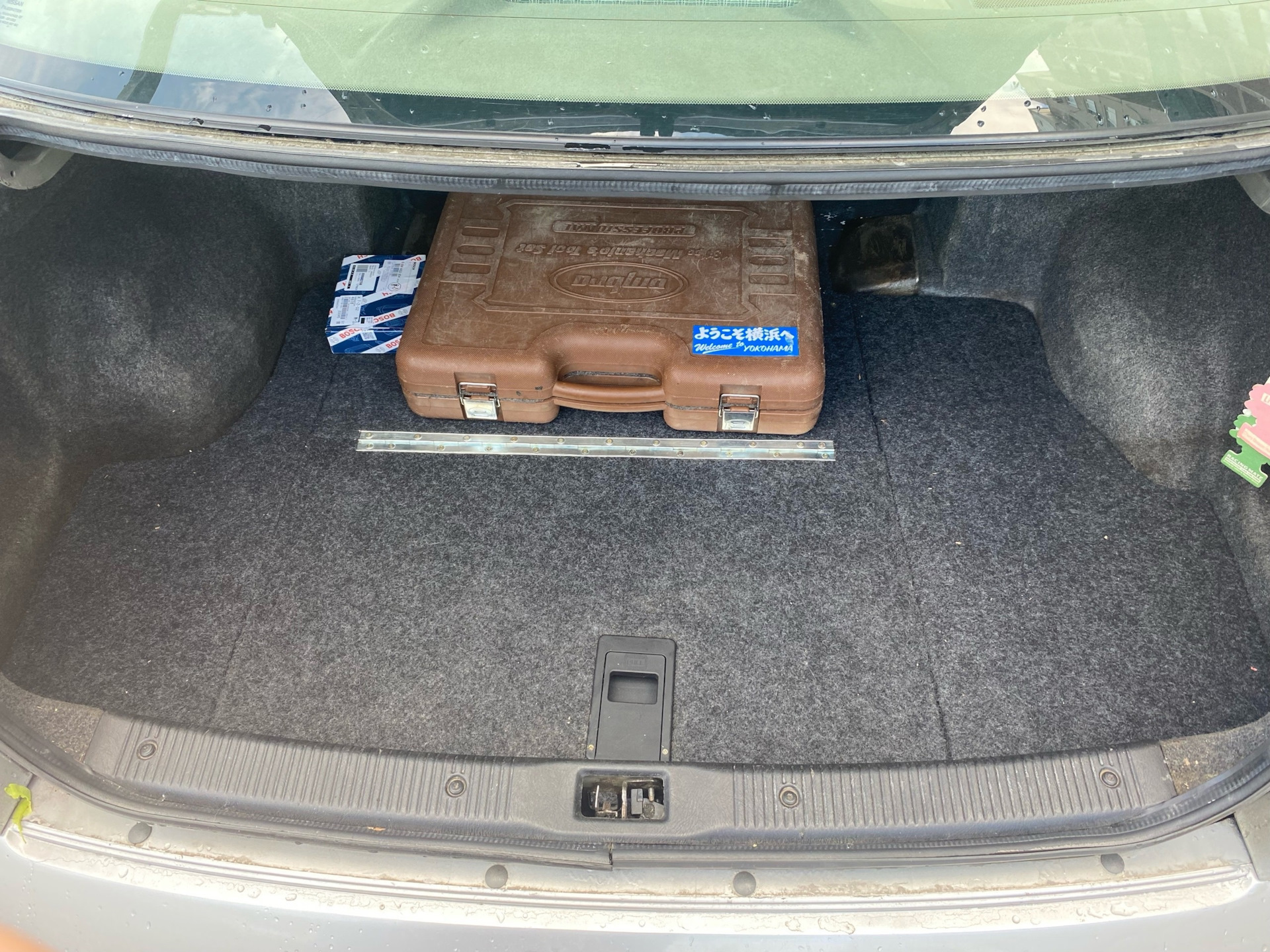

Upd: петли были затянуты в цвет пола карпетом. теперь можно сказать, что всё готово.

Не хватает фото с затянутыми петлями

Спасибо, 200х140 см. Осталось еще, крышки с 2х сторон обтягивал.
Получилось вообще замечательно)) Прям красава) А сколько карпета по площади брал?)
а зачем каркас ? или запаска выше пола лежит ? сам давно такое делал, не помню, а запаску не вожу.
ручка прикольная, ломал голову что туда приколхозить, в итоге просто ленточку на степлер зацепил :о)
Запаска выше Пола 7J вместо 6
Ну и чтобы там все не играло, сделал по уму, пол там неидеально ровный.
